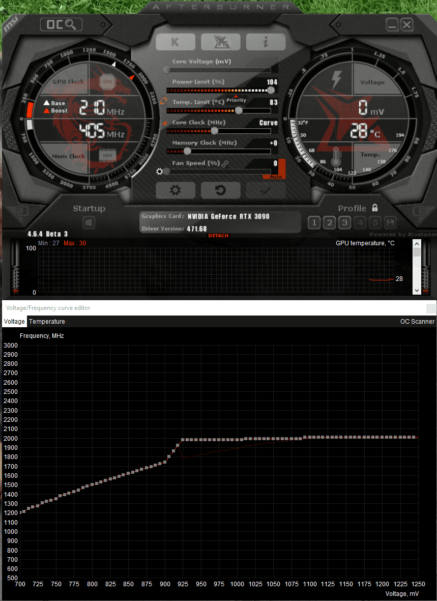

Ist der Graphics-Score mit der 3090 bei 46K normal? Hab mit der 6900XT und mit bisschen OC (nur Wattman PL +15%) rund 64.00 (s. Signatur)
CPU müsste ich mal selbst gegenchecken, da ich nur ein Ergebnis mit dem 5800X habe. In meinem Testing war manuelles einstellen von Vcore temperatur-technisch zwar immer etwas besser, aber dafür die Leistung auch immer etwas schlechter. Mit'm Setting (+ ggfs Begrenzung der Leistungsaufnahme) fährt man in der Regel besser.
Kann ich dir nicht sagen, läuft bei mir Stock mit leichten UV.

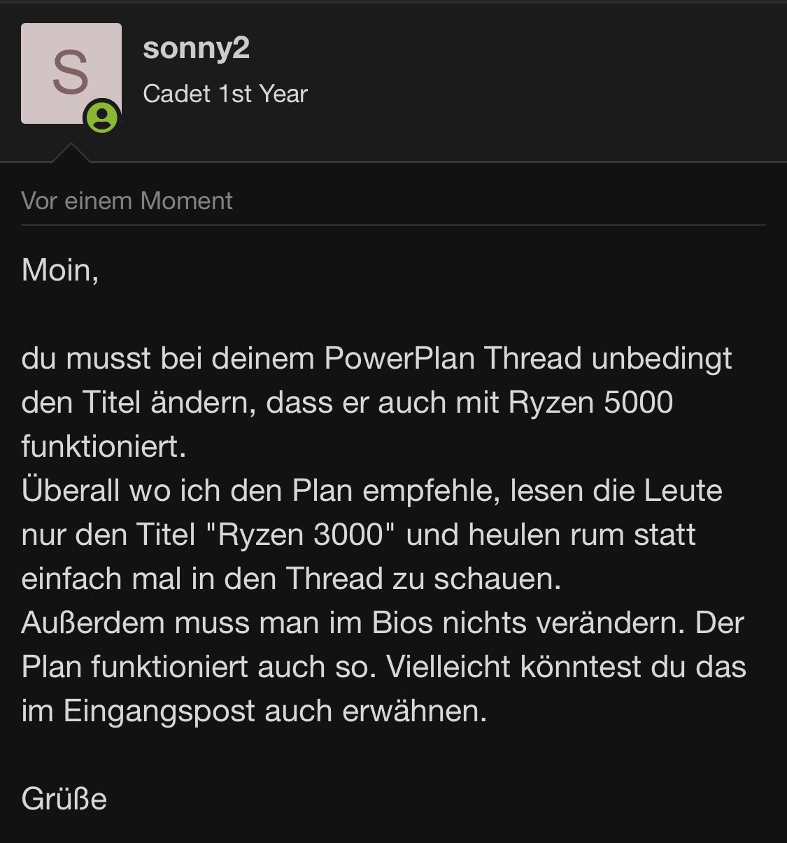

Es geht auch mit Ryzen 5000... Einfach mal auf den Link klicken statt nur die Überschrift lesen, meine Güte...
Im Bios muss man übrigens nichts umstellen. Einfach den PowerPlan v4 runterladen, installieren, aktivieren und glücklich sein...

Damit ihr es endlich mal rafft.

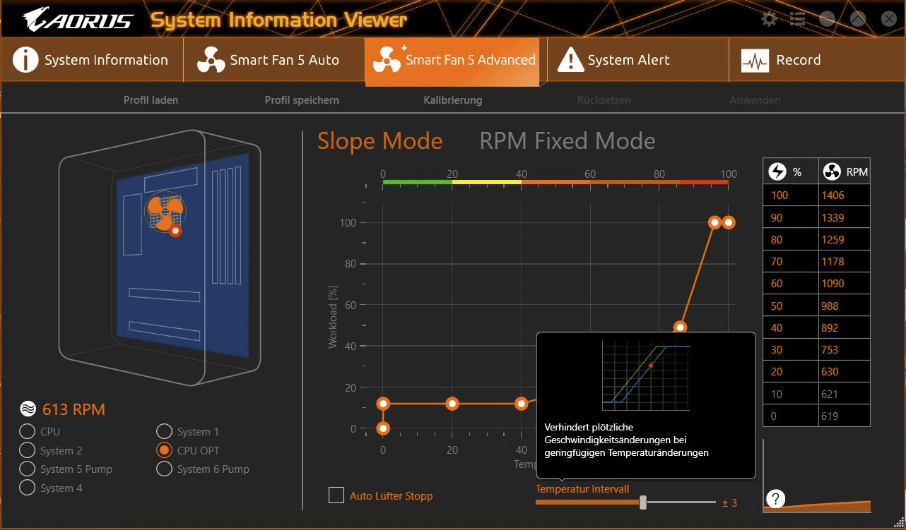

weil die Lüfter der Radiatoren halt bei den Peaks mit hochdrehen
Du kannst deine Lüfterkurve anpassen, bei Gigabyte Mainboards gibts auch eine Funktion, wo man das hochdrehen verzögern kann oder...
ich bin mir nur mit diesen Peaks unsicher, weil die Lüfter der Radiatoren halt bei den Peaks mit hochdrehen und dann stell ich mir die Frage ob es eben normal ist dass beim Öffnen von Firefox die CPU auf 65+ Grad hoch spiked.
