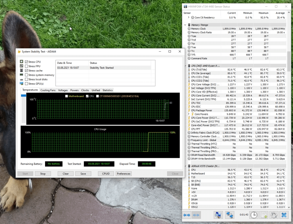

Mal eine kurze Frage. Welche Anzeige der Temperaturen ist verlässlicher? Mein Mainboard direkt über den Post-Code und die Mainboard Programme wie AI Suite und Armory Crate zeigen mir einen Temperaturunterschied von konstant 13 Grad gegenüber Programmen wie HWInfo und Msi Afterburner zb an?
Also Mainboard sagt zb. 70 Grad und HWInfo 83 Grad.

Weil CCD1 und CCD2 haben 10°C Unterschied.

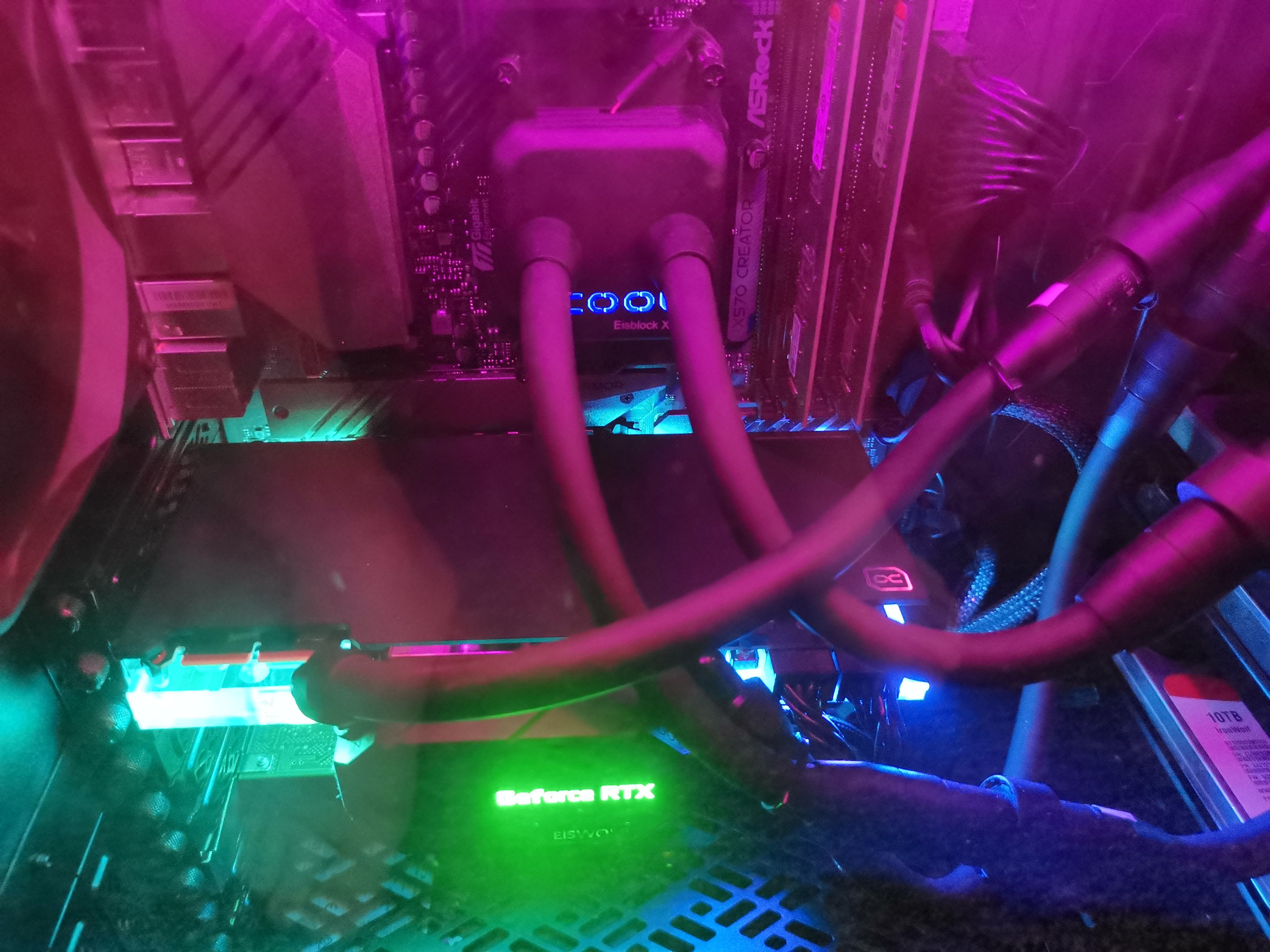

Ja, aber du hast ja jeweils eine getrennte AIO für deine CPU und eine für deine GPU oder nicht? Das sind ja dann 2 getrennte Kreisläufe.. Meiner wäre ja eine Kreislauf.. Naja mal abwarten. GPU Kühler den ich haben möchte, ist momentan eh noch nicht verfügbar.
Nein, ist ein Kreislauf. Mir war es wichtig die Speicher Temp der 3090 runter zu bekommen.
Und beide hängen an einem 360er Radi?
Das sollte dann reichen.
Dann wird ein 420+240 auch reichen 👍

Von welcher durchschnittlichen Package Power sprechen wir hier?
Hab fast exakt die gleichen Werte, nur halt mit ner 280er AIO. Hab im Gaming durchschnittlich 110w auf der CPU. Da soll mal einer sagen, dass die Mods nichts bringen.

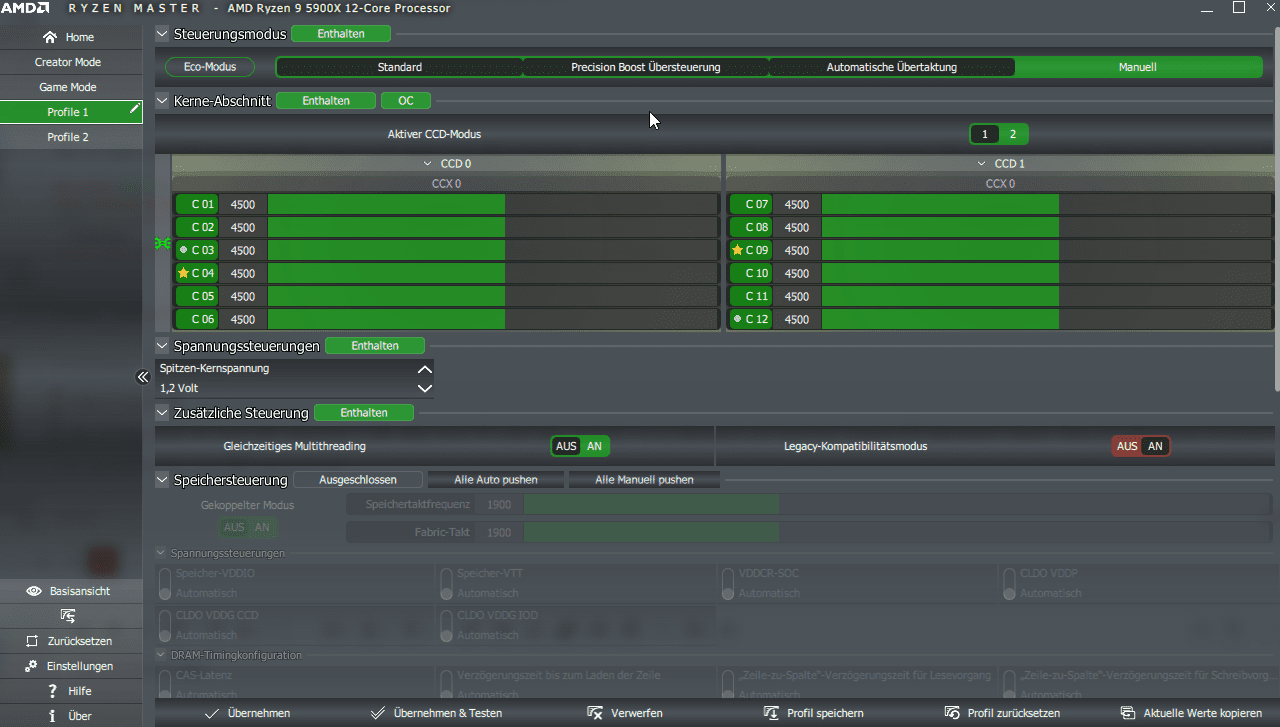

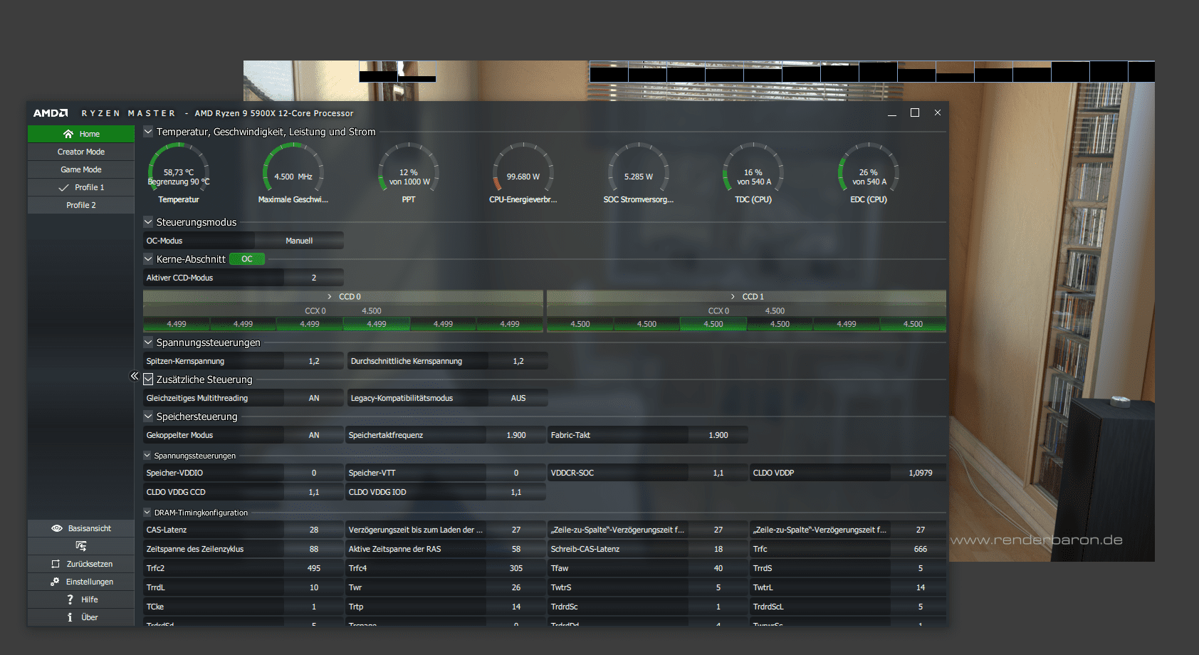

Also ich habe meine CPU Temp jetzt vollkommen in griff. Habe meine CPU untervoltet, macht bei 1,2v 4,5 Ghz Allcore und merke kein wirklichen FPS unterschied in Games. Temp sind jetzt zwischen 50 und 60c beim Zocken.
1,2v und 4,5 GHz fest ohne PBO nehme ich an?
PBO auf Auto im Bios, habe es einfach in Ryzenmaster eingestellt.

Oh, du hast di Strom Werte auf max gestellt? Davor hab ich ja noch bisschen Schiss.. hab meine Werte vorerst nur leicht erhöht.
Ohne Angabe von Package Power, sagt der Wert nicht wirklich viel aus. Wenn mein 5900X nur 65w verbraucht, bleibt er wahrscheinlich unter 45°C.
