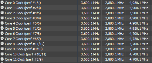

Bei mir sind sehr oft die ersten 6 Kerne auf max. 4,950 MHz
Die weiteren 6 Kerne auf 4,750 MHz

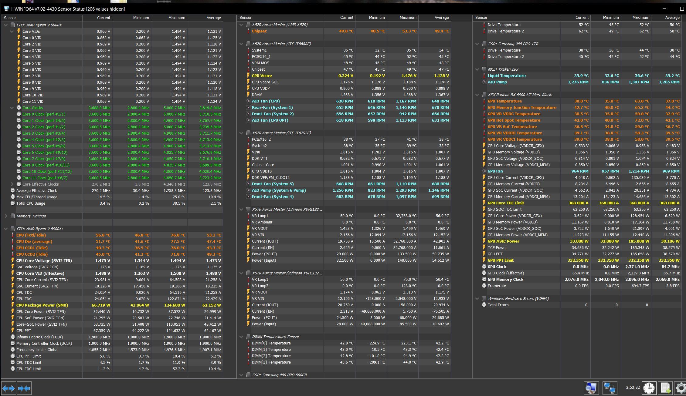

Hier mal ein Screen von 1h 46min 99% Idle (Surfen nur)
Da lag auch max. eine Spannung von 1,494V an. (Current / Min / Max Wert)
(Pumpe ist immer auf 100%, nur beim Booten bis CAM angeht einige Sekunden nicht)
Unter richtiger Last; also Spiele etc. ist der Takt natürlich anders, da andere Temp., Last, etc. gegeben sind.

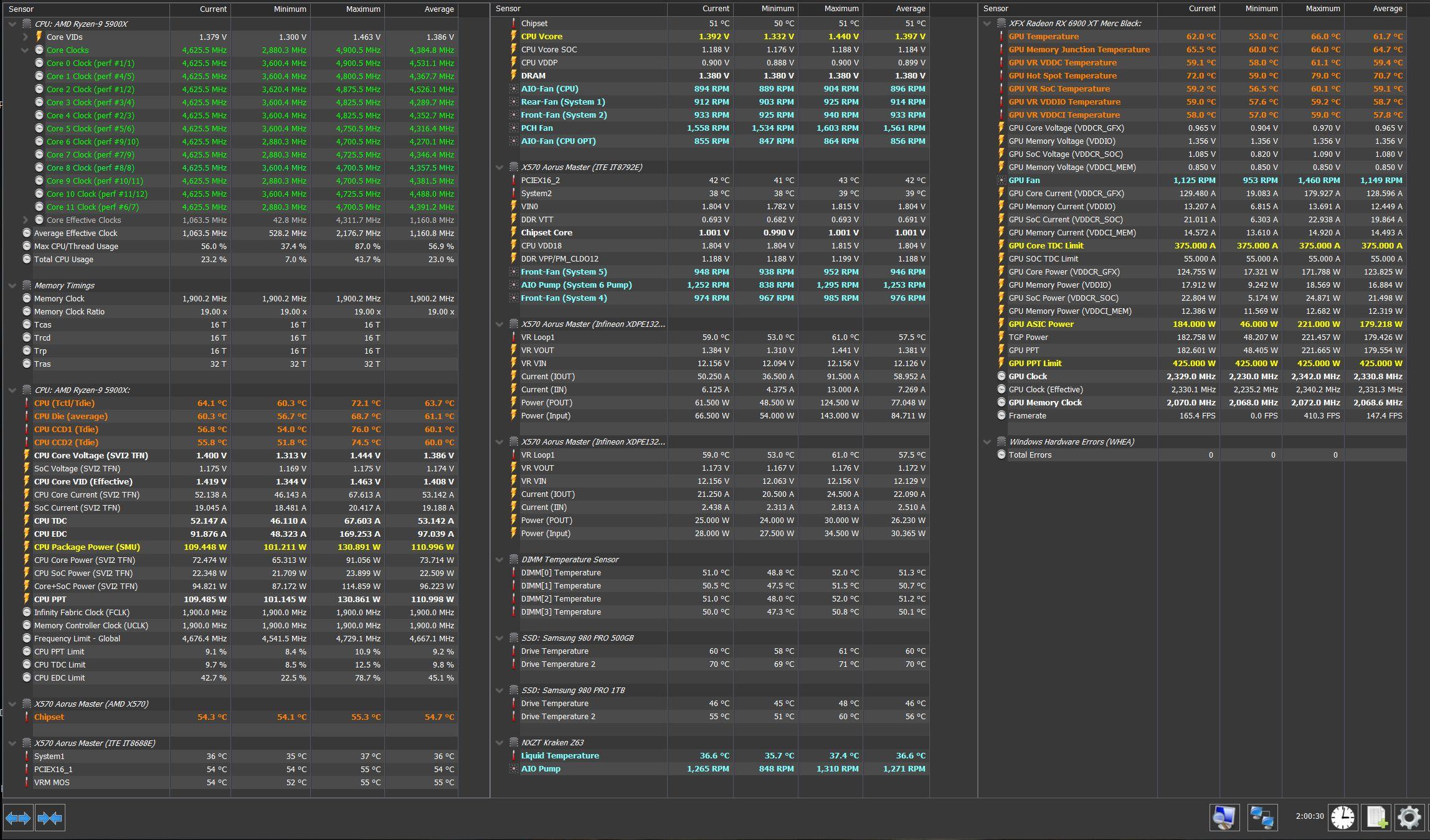

Ich habe am 01.07.21 mal ein Screen gemacht von Warzone, nach 2h Spielzeit. (Ich weiß nicht, wie warm es an dem Tag war, oder kalt^^)
Und da war nicht das aktuelle Bios drauf wie jetzt; welches gefühlt aktuell besser Taktet.
Aber ich werde heute Abend wenn ich es nicht vergesse, nach Warzone mal einen neuen Screen machen.

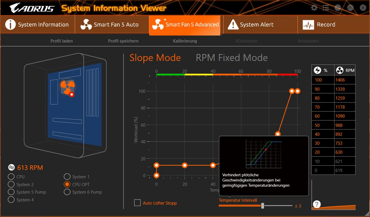

Man kann das Hochdrehen der Lüfter im BIOS verzögern. Zumindest bei Gigabyte geht das.
Die kurzzeitigen Spikes im Non-Gaming puffert die AIO bis dahin problemlos weg in der Regel. Im Gaming-Log oben von 2h Spielzeit blieben die Lüfter dauerhaft bei ~900rpm. Im idle bzw. Non-Gaming Betrieb (Youtube, Browsing, Musik, Office etc. = 62w avg) drehen die Lüfter nicht hoch und verbleiben im Silent-Profil bei ihren ~650 rpm. Ich habe mal versucht den Triggerpoint herauszufinden, ab wann die Lüfter hochdrehen. Etwas über 120w braucht es auf der CPU damit die Lüfter mal kurzzeitig hochdrehen. Ehrlich gesagt habe ich das nicht mal mitbekommen, dass die Lüfter hochdrehen. Gut, 1.110 rpm bei weniger als einer Sekunde muss man auch erstmal hören. Bei einem knapp 3-stündigen Log, wo die Durchschnitts-RPM der Lüfter dauerhaft bei den besagten ~650rpm (weniger geht nicht) verbleibt, kann man wohl nicht von "wild hin/ her regeln" reden. Man kann das schon einigermaßen auch passend anhand der CPU-Temperaturen einstellen. Hier mal der Log:
Also, wenn meine Z73 Pumpe nur mit 32% Laufen würde, würden meine Temp. sehr stark steigen.
Du darfst nicht vergessen, dass ich einiges unternommen habe damit ich solche Temperaturen überhaupt habe. Nur, um ein paar Beispiele zu nennen:
- Lapping von AIO Coldplate und CPU (hat zum Teil sehr viel gebracht)
- Liquid Metal (hat sich kaum gelohnt)
- zusätzliche Belüftungsmods
- CO von -19/ +125 MHz
- keine Staubfilter oder sonst was
Überall holt man wenige Grad raus, aber in der Summe macht es dann doch den Unterschied. Das siehst du auch sehr deutlich in unseren beiden Gaming-Logs. Nur mal zum Vergleich:
Dein 5900X wird bei einer durchschnittlichen Leistung im Gaming von 96w ca. 73°C warm und das mit der AIO-Pumpe auf 2.770 rpm und sechs 120mm AIO-Lüftern auf knapp 1.500 rpm im Pull-Push Betrieb. Mein 5900X erzeugt im Gaming eine Last von rund 110w durchschnittlich und wird dabei 63,7°C warm und das mit der AIO-Pumpe auf 1.250 rpm und zwei 140mm Lüftern bei 900rpm im Push-Betrieb.
Die CPU Last hängt immer vom Spiel und vom jeweiligen Setting ab, aber die Tendenz ist ja klar erkennbar. Obwohl ich noch rund 15w mehr durch die CPU durchschnittlich jage und meine Kühl- (AIO-Pumpe) und Luftleistung weitaus geringer ist, läuft die CPU dennoch 10°C kühler. Deine GPU-Werte sehen aber wirklich Top aus (y)

Ich müsste mal ein neuen Gaming-Log machen, und schauen wie es aktuell mit dem neuen Bios aussieht.
Da ich vielleicht beim Screen oben auch mal 2-3min Idle war beim tabben, weiß ich nicht ob der Avg. passt, aber 2-3min sollten da nicht "viel" ausmachen bei 2h.
Jaa, ich habe glaube ich einen sehr guten Chip erwischt.
Ich habe absolut nichts angefasst, nur der Switch ist halt auf OC, statt Silent.
Stock-Boost soll ja 1845MHz sein, meine Karte boostet in Games immer auf 2025-2055MHz und hält diese auch permanent. (In Menüs natürlich ohne Last weniger :d)
Ich weiß nicht, ob andere Aorus Master, oder generell 3080s so hoch Takten, aber ich glaube nicht.

Den CC find ich als Idee eigentlich ganz gut, in der Praxis aber ist er für mich nicht zielführend. Laut CC soll mein UV-Setting ab -3 schon instabil sein. Komischerweise läuft das System mit -19 seit Mai ohne BSODs oder WHEAs und ich zock mit dem System fast täglich, render immer mal wieder Videos oder benche. Daher verlasse ich mich mittlerweile nur noch auf das, was ich selbst einstelle und sehe. Wenn's mal abkackt, schraube ich das Setting ein wenig zurück und benutze mein System weiter.
Naja ich sag mal so, das ist dann eher die Kopf->Sand Methode. Der CC zeigt dir nicht an das dein System per se instabil ist, sondern es nutzt unter der Decke Prime95, welches einen Rechenfehler aufweist und deswegen meldet dir das Teil halt, dass deine Settings nicht passen. Thats it. Man muss sich halt klar werden was die Tools machen und in welchem Verhältnis das mit dem eigenen Nutzungsverhalten steht.
Klar kann man dann sagen, aber ich nutz doch nicht Prime oder ich mach doch nicht dies und das - alles kein Ding. Man sollte aber halt auch beim weitertragen seiner Settings entsprechend Kund tun, dass das schlicht nicht vollends stabil ist oder noch besser, unter welchen Bedinungen das nicht stabil war. Witzig finde ich, dass du in dem verlinkten Kritikpost initial genau das selbst kritisierst, nämlich den Fokus auf irgendwelche Zahlen. Dabei machst du gefühlt dabei irgendwie das gleiche. Nichts desto trotz, muss am Ende jeder für sich entscheiden. Die Art wie das mittlerweile in den Foren rumgetragen wird, ist meiner Ansicht nach bisschen am Ziel vorbei, weil überall wird immer von fancy Werten gesprochen nur Niemand erwähnt, was damit noch läuft und was nicht. Das "meine eigene Software geht" ist halt arg subjektiv und kann sich mit dem nächsten Patch, Update, whatever schon komplett in wohlgefallen auflösen. So schon gesehen bspw. mit dem AVX Patch seinerzeit mit SP1 bei Win7. Da nippelte dann halt der PC ab oder wenigstens die Software, weil auf einmal etwas instabil war, was vorher gar nicht ausführbar war und damit auch nie ausgetestet wurde. Kein Plan warum das heutzutage so ein Problem ist, vielleicht so ne Art Neid oder so, weil da Leute in Listen ihre Werte kund tun und Aufmerksamkeit bekommen, da wollen Andere das auch?
Btw. nicht falsch verstehen, ich teile grundsätzlich deine Kritik bspw. am CC ansich. Für mich ist die Messmethode nicht praktisch relevant genug das so zu "testen". Weil das eben im Alltag so gar nicht vorkommt. So sieht man Sachen aus dem Alltag ggf. abschmieren, während Prime95 beim CC noch lief und Prime95 Rechenfehler erzeugen, während die Software im Alltag noch läuft. Maßgeblich letzteres liegt in der Masse wohl einfach nur daran, dass seeehr selten nur 1T Last erzeugt, sondern das schon deutlich mehr ist, wenn man mal etwas länger als nen kurzen Peak anlegt. Entsprechend niedriger auch der Boostclock bei höherer Last, entsprechend anders auch die Temperaturen, vCore, usw. usf. Früher mit Intel CPUs und 1T bis nT Takt = voller Takt war das um Längen einfacher zu testen als das heute mit Zen2 und 3 und diesem dynamischen Boost testbar ist.
Ja, da hatte ich tatsächlich etwas Angst vor. Ich hatte schon sehr viel Pech mit Hardware, die entweder kurz nach Garantie oder während dessen kaputt ging, trotz extrem behutsamer Behandlung. Deswegen waren mir immer geringe Temperaturen und der Verzicht auf OC wichtig. Manchmal will ich auch einfach nur, dass mein System durchläuft ohne BSODs, da ich einfach keine Zeit habe, mich damit stark auseinander zu setzten. Mein vorheriges System hat immer irgendwelche Probleme gemacht, was extrem viel Zeit gefressen hat, nächstes Jahr werd ich privat stark ausgelastet sein und würde auch versuchen wolle zu vermeiden, dass ich wieder täglich 4h Windows Dumps lesen muss 😅
Dann lass das Teil einfach Stock laufen und gut ist. Du kannst da wirklich nicht viel kaputt machen. Für Überhitzung gibt es Schutzeinrichtungen, die die CPUs davor schützen, kaputt zu gehen. Selbst wenn du den Kühler runter reißt während der Fahrt, ziemlich sicher wird das Ding danach wieder angehen ohne Probleme ;)
Was ich dir allerdings klar empfehlen kann (aus eigener Erfahrung) - wenn du keine Lust auf diese ganze Testerei und den Käse hast -> bei mir bspw. komplett gleich, der Mist muss laufen und das ohne Probleme. Schau dir nicht die ganzen OC Listen und Benchtabellen an, wo Leute ihre ach so tollen und stabilen Settings posten. Das hält hinten und vorn keinen Anforderungen an stabilen Betrieb stand. Du wirst ziemlich sicher langsamer unterwegs sein und du wirst wahrscheinlich auch den ein oder anderen Wert aus den Reviews nicht erreichen bei dir. Aber das ist doch am Ende egal, weil dir keiner der Poster sagt, unter welchen Bedingungen sein Zeug läuft und ob sich das auf ewig und drei Tage mit deinen Bedingungen deckt. Insofern - da hilft nur ausprobieren. Wer das nicht will, nutzt Stock oder bestenfalls minimal angehobene Settings. Bisschen "Luft" ist idR immer.
Übrigens, das Thema mit den Temperaturen ist auch so ein Unding, was seit geraumer Zeit gefühlt komplett verkehrt läuft. Die Ryzen reporten den max. Value in der CPU als CPU Temp. Dem Wert ist das Bumms egal ob du 1T, nT oder sonstwas dazwischen belastest. Es wird immer der höchste Wert angezeigt. Leider wird das gefühlt auch nicht verstanden - weil man ließt häufig von zu hohen Temperaturen bei niedriger Last - ja logisch, irgend eine Stelle im Prozessor wird unabhängig der CPU Last warm. Oder sagen wir es anders, eine Stelle wird bei jeder CPU Last warm. Mittlerweile kann man bei hwinfo ja auch die CPU Core Temp Sensoren einzeln auslesen. Mach das mal - du wirst feststellen, dass die CPU Core Temp Sensoren wahrscheinlich sogar niedriger sind als der Wert, der als CPU Temp angegeben wird. Eben weil die Temperatur in den Cores eben niedriger ist als eine andere Stelle, die offenbar nicht in den CPU Bereichen ist, wo die Kerne sind. So kommt es eben auch mal vor, dass man mit niedriger Last wie 1-4T mehr Temperatur sieht als bei Volllast. Obwohl 1-4T dann vielleicht irgendwo 50-80W "saufen" und Volllast auch mal 150W und bei mehr PT auch 200W+ nuckeln kann.
