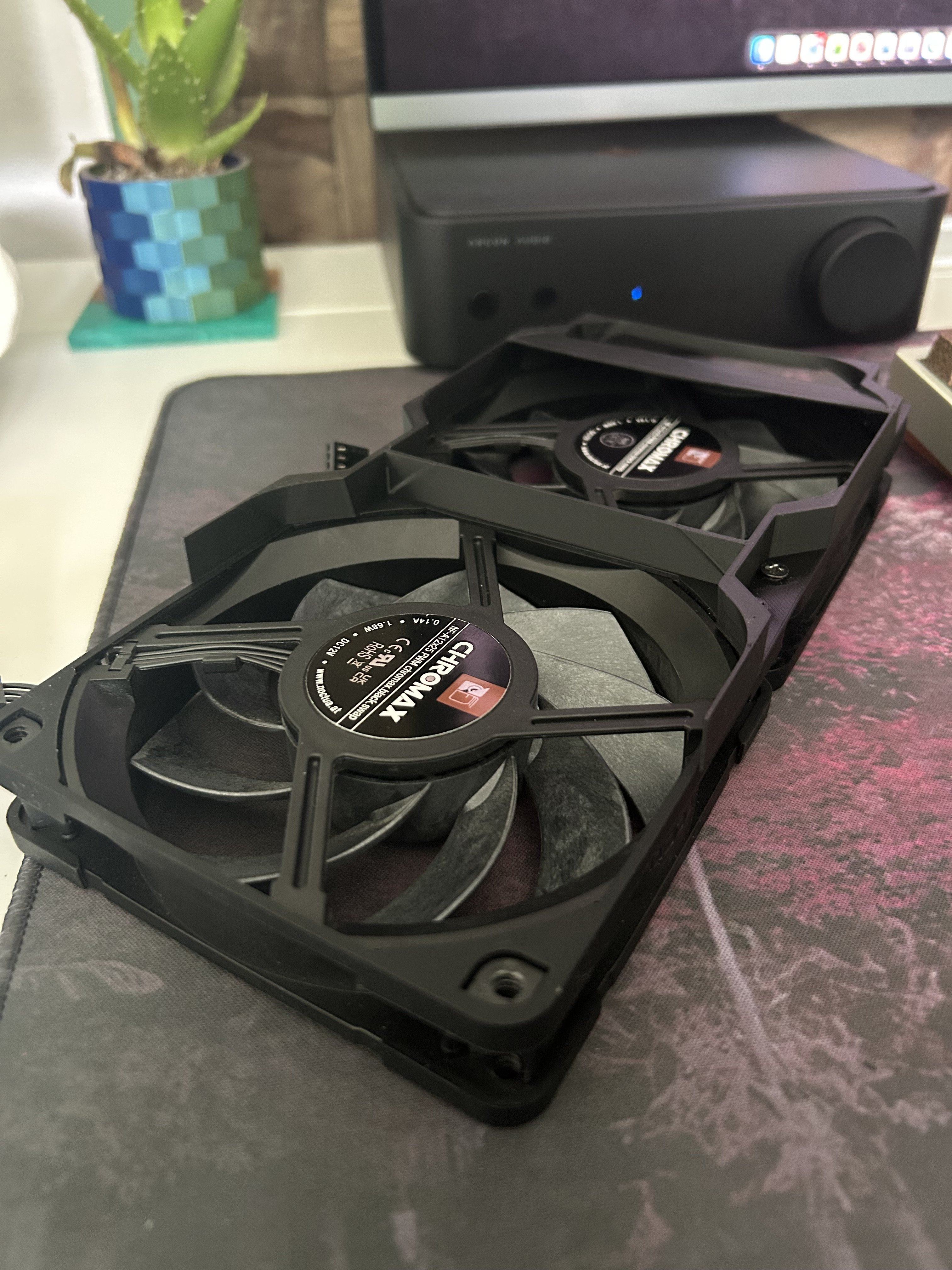

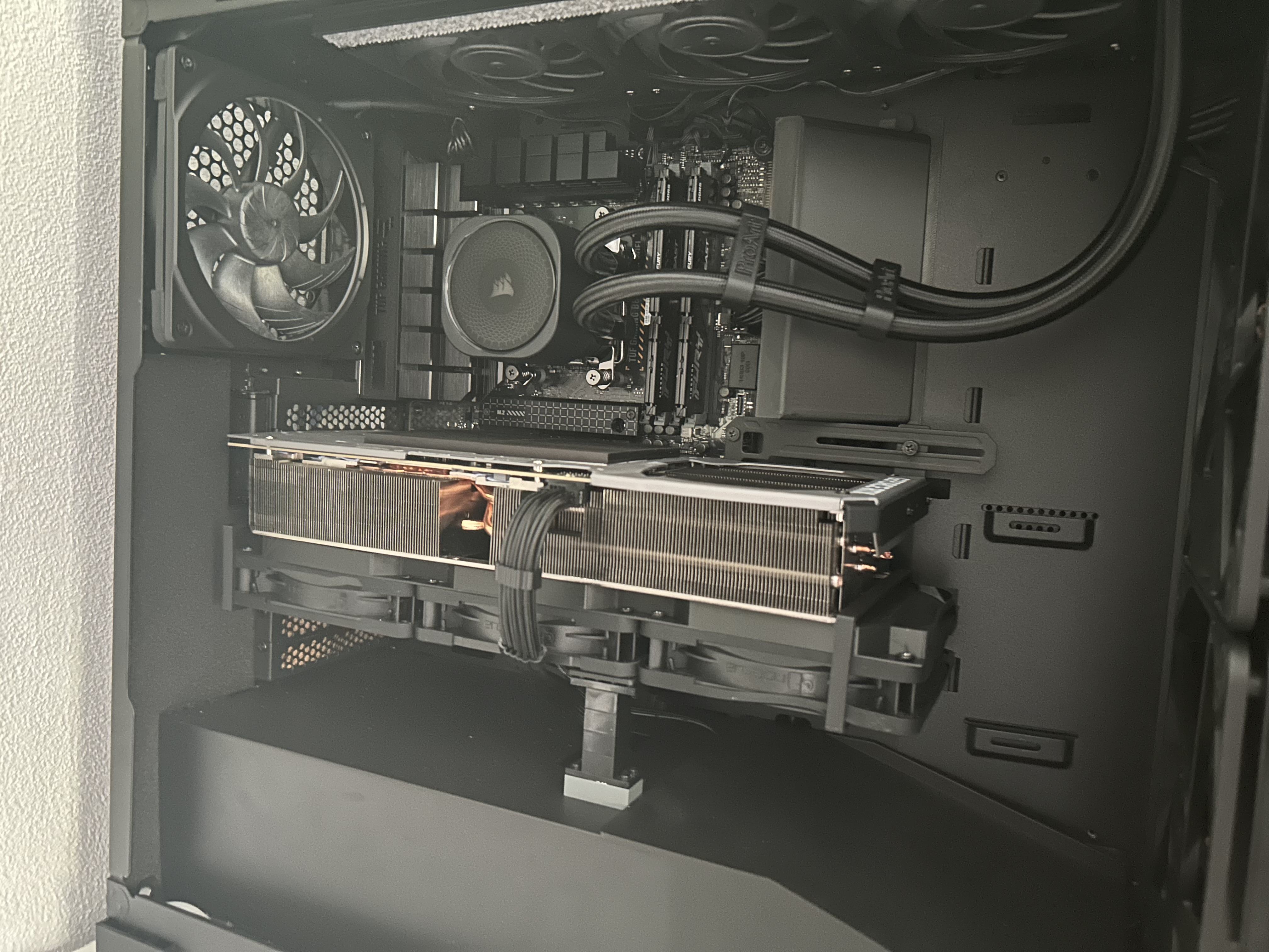

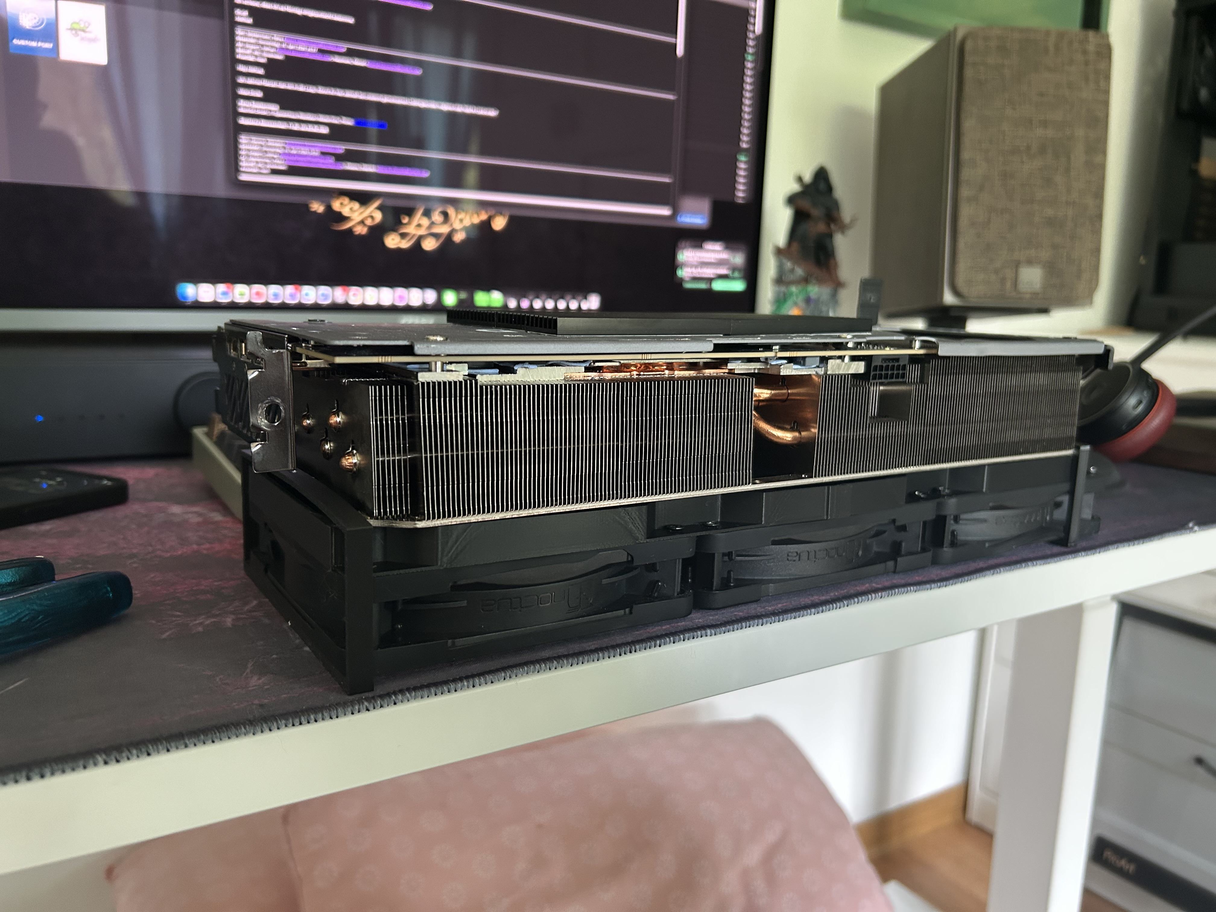

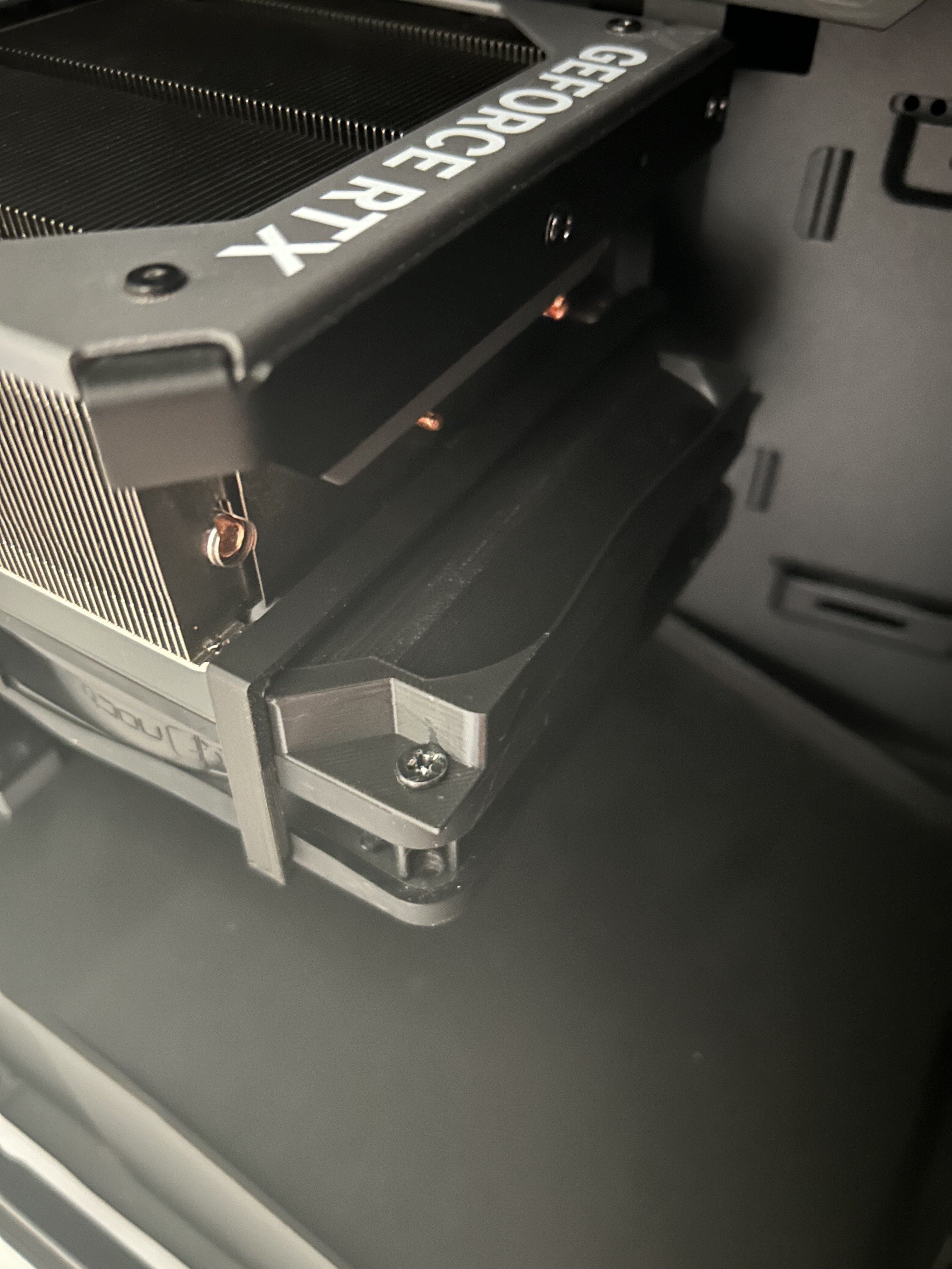

Ich hab für meine 4090 einen Shroud aus PLA und Zweiteilig gedruckt.
3x A12x25, 12mm hoch, werkzeuglose Montage, angepasst für den Kühler der Karte.
Keine Probleme ;)
Die vorherige Variante mit nur 3mm Höhe lief auch ohne Probleme.
Shroud hat den Vorteil: man kann es wirklich als shroud mit beliebiger Höhe drucken und erzielt noch etwas bessere Temperaturen als mit einer Lösung "nur Lüfter und Kabelbinder".
Ich überlege daher auf 120er zu gehen oder ein "trichterförmiges" Design zu entwerfen - 140er Lüfter sind halt einfach Leistungsstärker.
Jein, 120er sind schon okay.
Hab das Thema 120er vs 140er mal wo anders im Forum angeschnitten, Ergebnis war eher ein Patt. Mich hat nämlich beschäftigt, warum es doch deutlich mehr 120er als 140er gibt, obwohl 140er ne Zeit lang der neue Scheiß waren (in den 2010ern), nachdem ja in den 2005ern die 120er die 80er zu Recht gut verdrängt haben (und dann später 140 natürlich die logische Weiterführung gewesen wäre, die aber so offenbar nicht eingetreten ist).
Theoretisch sollten 3 120er ca. 2 140er sein (was so den effektiven Querschnitt betrifft und so), wie sich das nun Real auswirkt... Strömungslehre ist ja ein Hund, speziell im turbulenten Bereich.
Ich würd einfach mal 120er und 140er anhalten (druck halt nen Dummy Rahmen zur Übung, wenn du keine Lüfter rum liegen hast) und schauen, was vom "Gefühl" her besser passt. Imho gibts bei 120vs140 keinen echten Gewinner.
Material, naja, würde schon zumindest PETG nehmen, PLA ist mir tatsächlich schon im Sommer am Beifahrersitz liegend so weich geworden, dass es sich total verzogen hat.
PETG hab ich auch schon weich bekommen am Extruder des Druckers (Prusa hat die Mk3 ja aus PETG gemacht, wenn man damit dann 275°C Druckt wirds ums Hotend weich), imho sollte PETG aber ne GPU überleben.
ABS (ASA) schadet natürlich auch nix, kann aber gerade bei so geometrischen Fromen eher schwer sein, speziell am Anfang und je nach Drucker.
Gibt auch noch so HT-PLA, aber was das tatsächlich kann und ob das tatsächlich besser als PETG ist, keine Ahnung.
Aber egal, leg einfach los, du wirst das Ding eh 5x Drucken, gerade als Anfänger. Man lernt so viel, dann stört man sich an kleinen Details und machts nochmal, dann fällt einem noch irgend ne Optimierung ein, einfach nur eine Kerbe für ein Kabel oder so, oder was optisches, dann muss man gleich nochmal.
Leg einfach los, und wenns nur PLA ist, ists auch egal, du machst das eh 5x.
