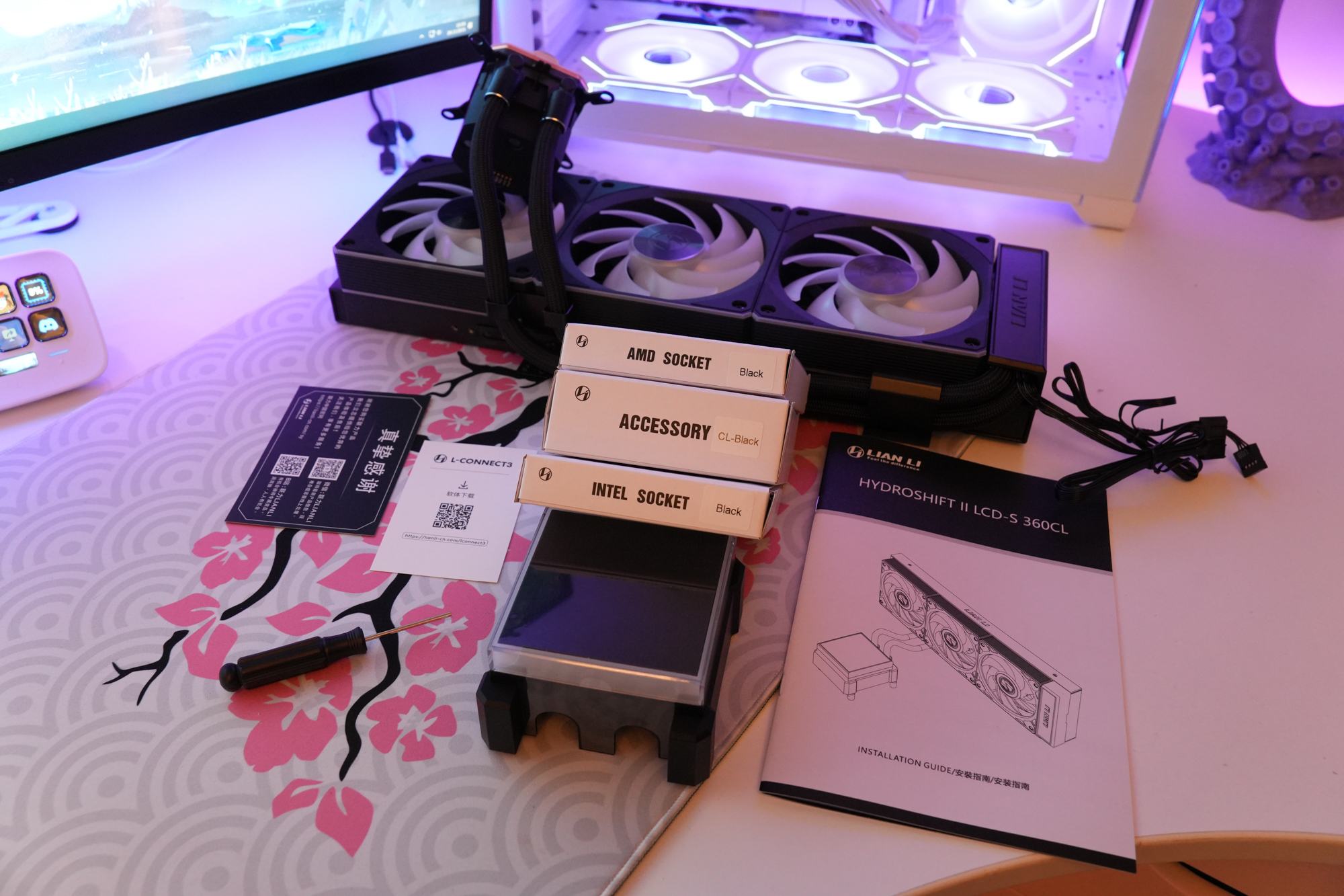

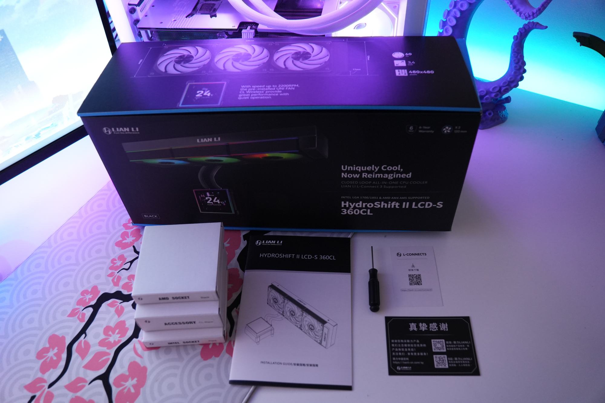

Die AIO wird in einer stabilen und übersichtlich gestalteten Verpackung geliefert. Der Lieferumfang ist vollständig und gut sortiert. Enthalten sind:
Alle Komponenten waren sicher und gut verpackt.

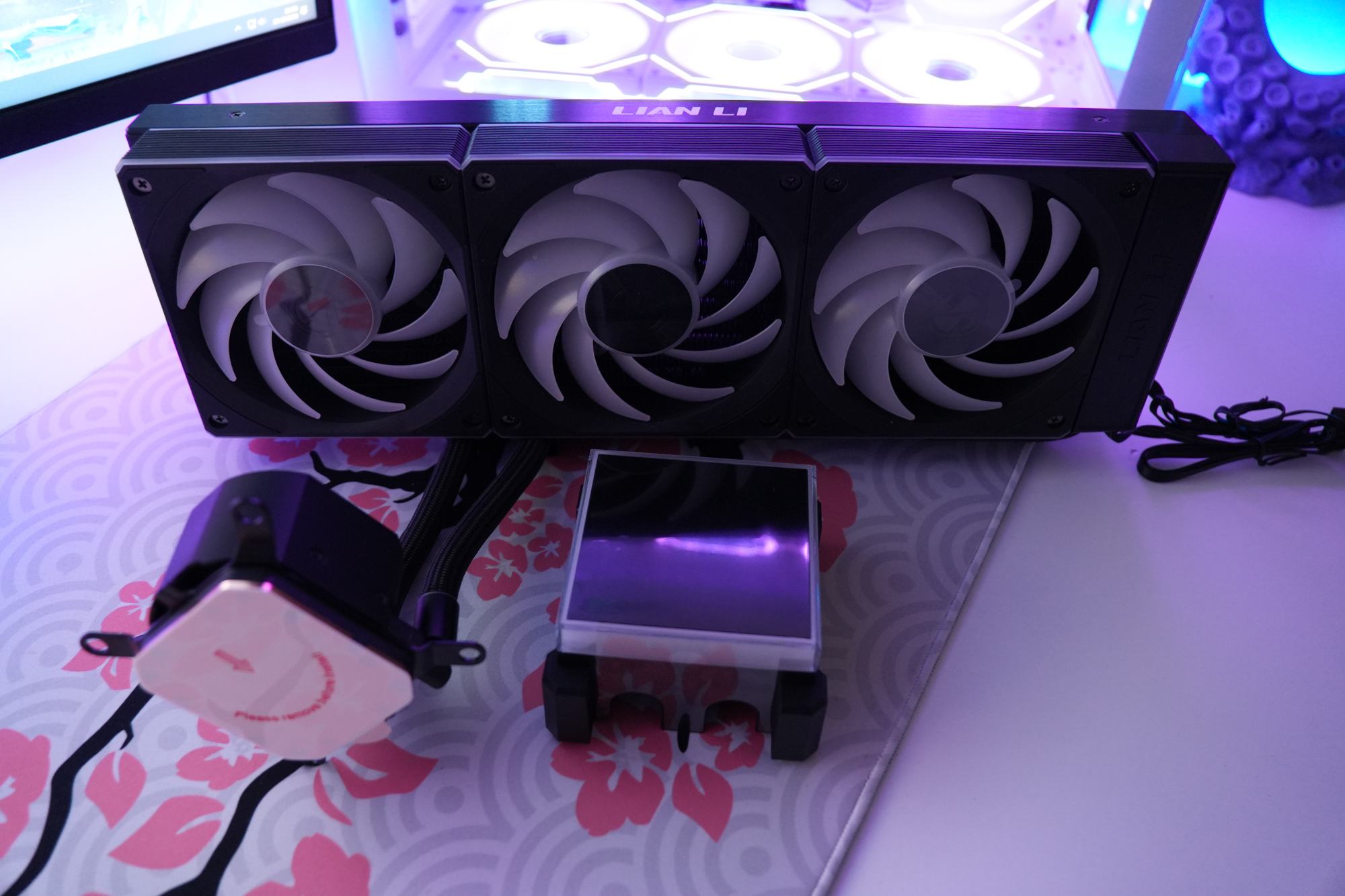

Die Lian Li HydroShift 2 LCD-S 360CL macht bereits beim Auspacken einen sehr hochwertigen Eindruck. Alle Komponenten sind sauber verarbeitet, vormontiert und mit Schutzfolien versehen.

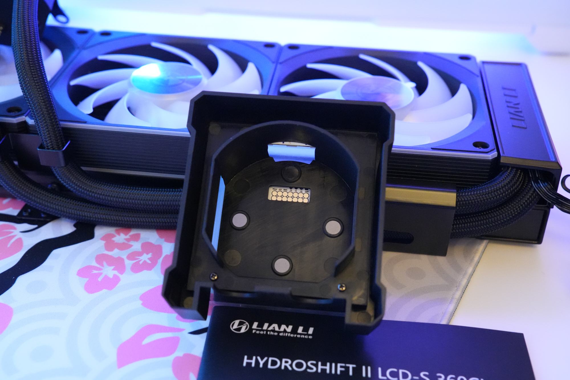

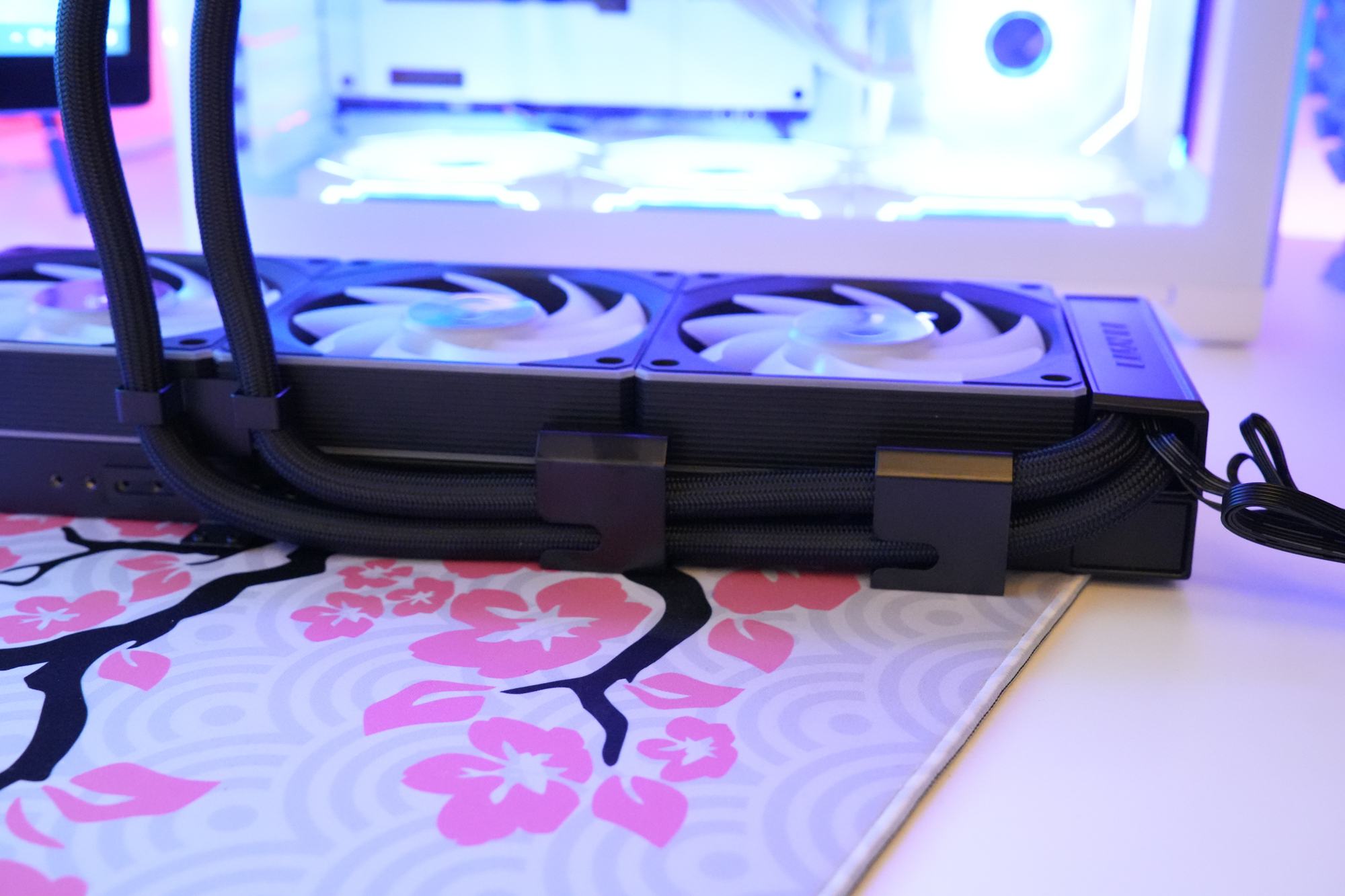

Der Einbau des Radiators war problemlos möglich und wurde mit den mitgelieferten Schrauben einfach an der Oberseite des Gehäuses montiert. Etwas schwieriger gestaltete sich die Montage des Kühlkörpers. Durch die sehr straffe, aber optisch gelungene Schlauchführung ist nur wenig Spielraum vorhanden, weshalb beim Einsetzen etwas mehr Kraft erforderlich war. Hier war es super das, dass Display magnetisch ist und ich es vor dem montierten des Kühlköpers abnehmen konnte um eine eventuelle Beschädigung des Displays zu vermeiden.
Ein besonders positiver Punkt ist das Lüfterkonzept: Die Lüfter sind magnetisch miteinander verbunden, wodurch keine einzelnen Kabel zwischen den Lüftern nötig sind. Dadurch reduziert sich das Kabelmanagement erheblich. Insgesamt müssen lediglich drei Stecker angeschlossen werden (interner USB-Anschluss sowie zwei PWM-Stecker), was den Einbau deutlich erleichtert und für ein aufgeräumtes System sorgt.

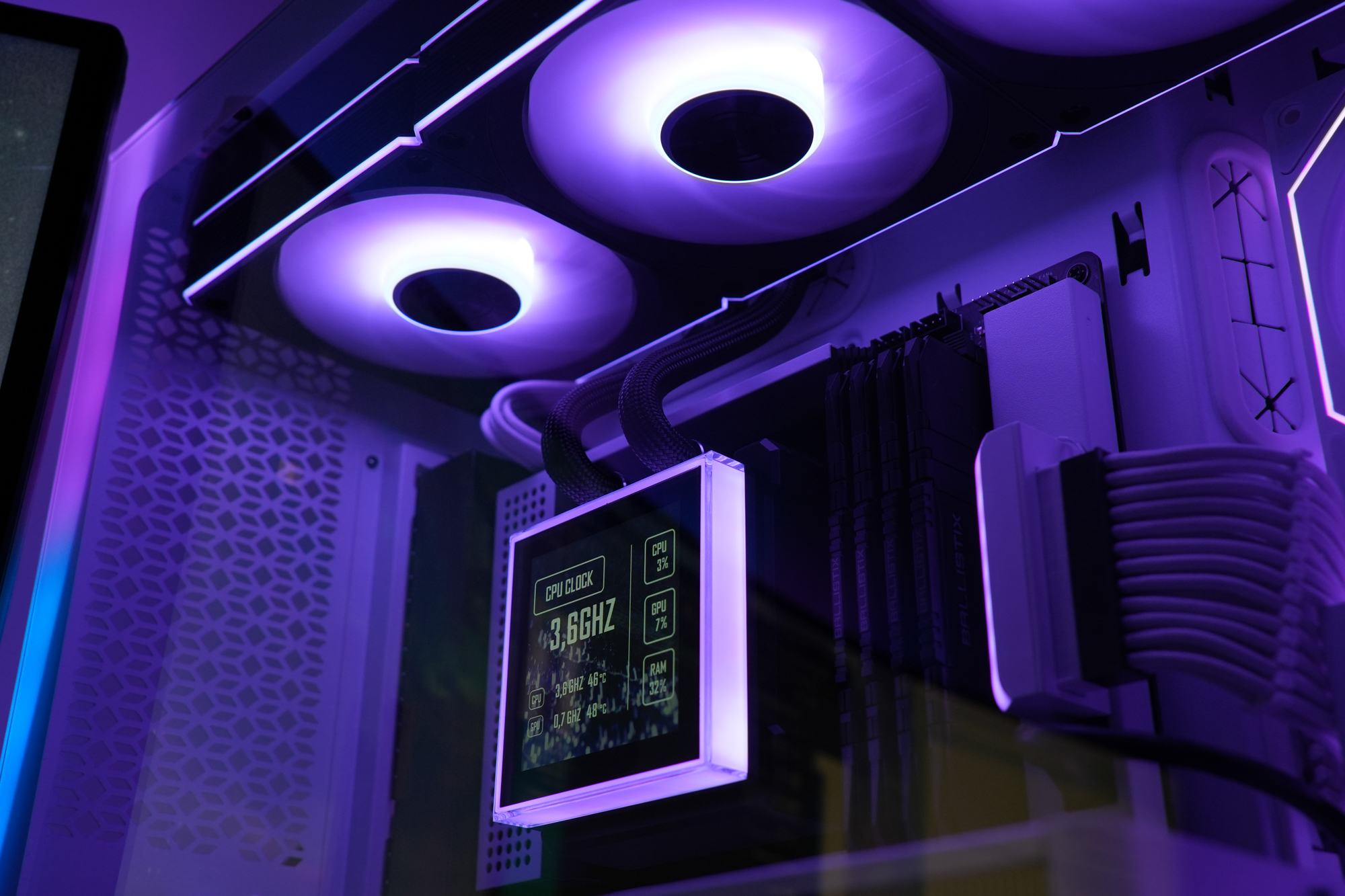

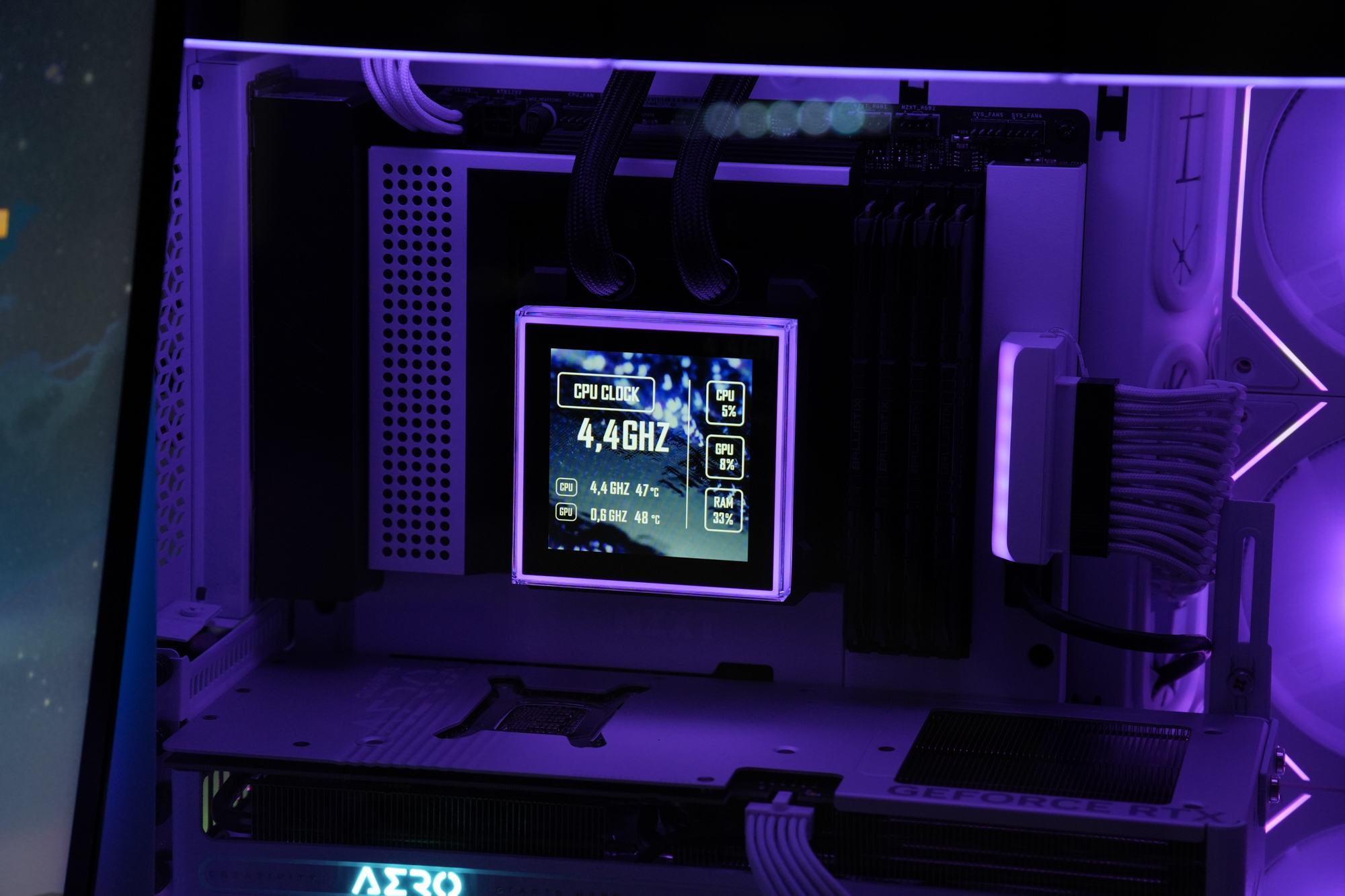

Im fertig montierten Zustand überzeugt die AIO optisch auf ganzer Linie. Das LCD-Display ist ein echter Blickfang und lässt sich über die L-Connect-Software individuell gestalten. Was mir nicht möglich war, Profile zu benennen. Es gibt 4 vorgefertigte Profile und 4 Custom Profile, in allen Profilen kann ich selbst Änderungen vornehmen. Gerne hätte ich die Lüfter der AIO in mein vorhandenes System von Aquacomputer eingepflegt, so laufen aktuell 6 Lüfter über meinen Aquacomputer Quadro und die 3 Lian Li Lüfter über die L-Connect Software. Das habe ich leider nicht lösen können. Es lassen sich alle vom Format passenden GIF Dateien aus dem web verwenden um passende Hintergründe für das Display zu gestllten. Das ist ein durchaus tolles Feature für Spielereien und optische Anpassungen.

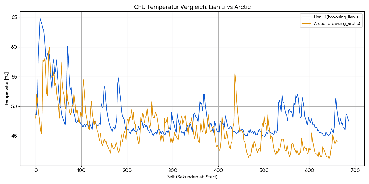

Idle Test
Man sieht, dass bei gleicher Lautstärke die Arctic Freezer 3 Kühlung minimal besser kühlt, jedoch die Lian Li ebenfalls absolute solide ist.
Gaming Test
Der Graph zeigt nur die maximal Temperatur, geht man von Durchnitt aus, liegen beide AiOs absolut gleich auf, beide kühlten den 5800x3d mehr aus ausreichend
Durchschnitt Lian Li: 64,54C
Durchschnitt Arctic: 64,13C

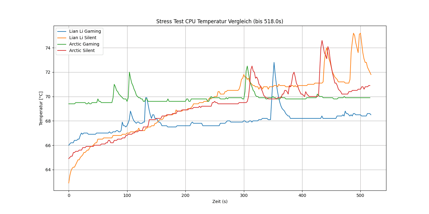

Stresstest

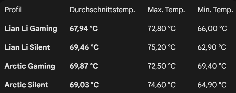

Hier kam gab es nun je eine Messung im super leisen IDLE Modus, und eine im hörbaren aber nicht nervigen Gaming Modus. Dabei war der Idle Modus ca bei 38dV und der Gaming test bei 46dB direkt neben dem Rechner gemessen
Auch hier sind die Kühlungen nahezu gleich auf und fast im Bereich der Messungenauigkeit. Die Lian Li war jedoch etwas stärker bei der Messung bei mehr Lüfterdrehzahl.
- Radiator mit vormontierten Schläuchen
- Drei schwarze 120-mm-Lüfter
- Kühlblock mit Pumpe und Display
- Montagematerial für Intel- und AMD-Sockel
- Wärmeleitpaste, Spachtel und ein Imbus Schraubendreher
- Adapterkabel für SATA Anschluss
- Bedienungsanleitung

Stresstest
