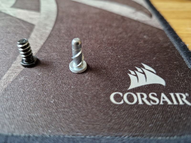

Wie im Review zu meinem Gehäuse zu lesen ist, hatte ich bereits die QX Gehäuselüfter mit den Corsair „QuickTurn“ Schrauben ausgestattet. Ein weitere Vorteil ist, dass sich alle Schrauben ab Lüfter mit drei Umdrehungen lösen lassen und genauso leicht wieder anbringen. Da die Schraubenköpfe in Weiß gehalten sind, kann man sie schwerer unter den Mesh Gittern sehen. Aber Vorsicht, die Schrauben können die gleichen „Abdrücke“ am Gehäuse hinterlassen wie normale Schrauben. Also bitte mit der gewohnten Sorgfalt arbeiten.
Normale Schraube und Corsair „QuickTurn“ Schraube

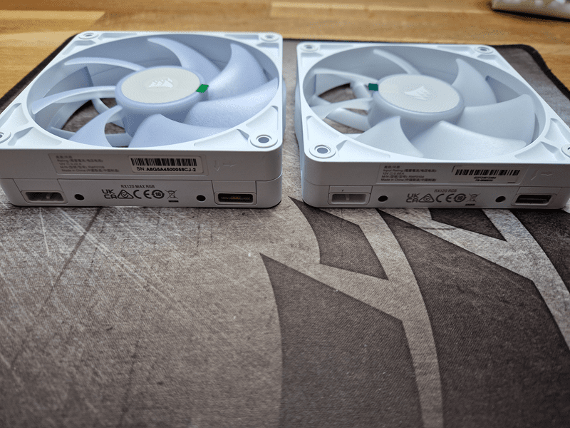

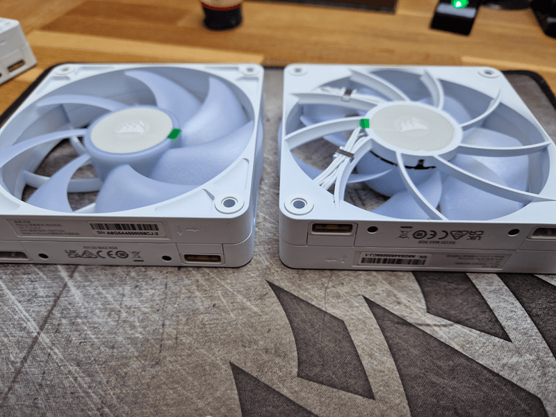

Der RX MAX hat optisch die gleichen Merkmale wie die RX Serie. Aber durch seine 30 mm Breite (normale Lüfter haben 25 mm), kann die Max Variante einen höheren statischen Druck erzeugen. Dieses ist ideal für die Montage am Radiator (oder Radiator und Gehäuse Staubschutz) und bleibt dabei vergleichsweise leise. Aber je nach Gehäuse können die 5 mm mehr ein Problem sein.
Hier einmal der unterschied zwischen RX max und RX Lüfter

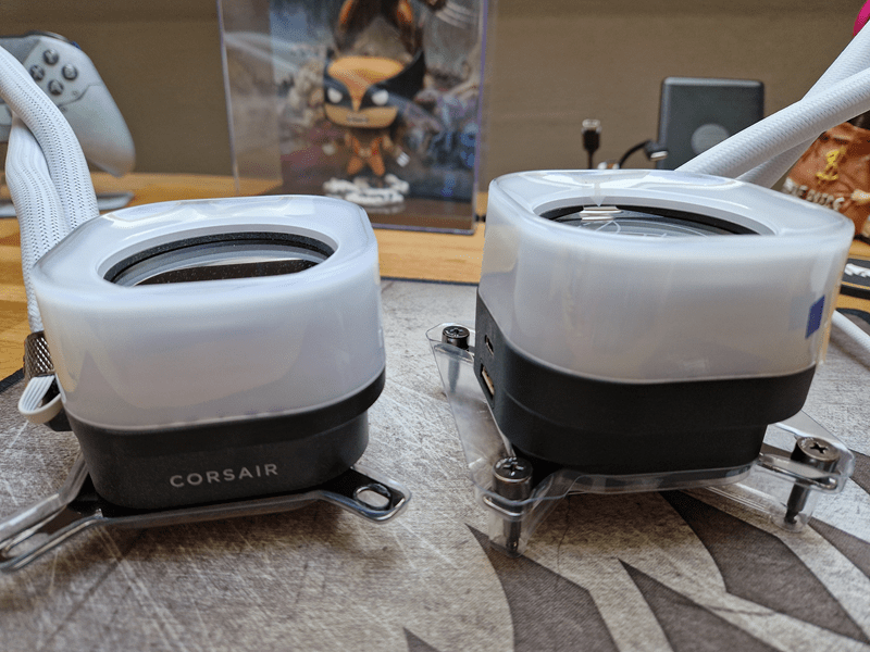

Der größte Vorteil der Titan Serie ist, dass sie mit der neuentwickelten „FlowDrive-Kühl-Engine“ ein neues Pumpen Design erhalten hat. Dieser Dreiphasenmotor ermöglicht es eine höhere Durchflussrate als bei der früheren Generation der Corsair Pumpen zu ermöglichen, aber bei einem niedrigeren Geräuschpegel. Das von vielen Usern bemängelnde „brummen“ der Pumpe ist nun behoben.
links ist der "LINK H150i lcd" Pumpenkopf und rechts ist der "Link TITAN 360 RX LCD" Pumpenkopf
Ferner wurde die iCUE LINK TITAN mit RX-Lüftern ausgestattet. Diese Rx haben im Vergleich zu den QX Lüftern einen besseren Luftstrom und einen höheren statischem Druck, was sie noch ein stück effizient macht.

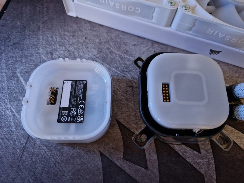

Auch können die „CapSwap“ Pumpenkappen auf iCUE LINK AIO-Kühlung angewendet werden. Neben den bekannten LED bzw. LCD Pumpenkappen gibt es nun zwei zusätzliche Module:
Das „Groove“ Modul ist eine transparente LED-Pumpenkappe unter dieser sich konturierte Rillen befinden, um einen einfachen 3d Effekt zu erzeugen.
Die zweite Pumpenkappe ist ein VRM Fan Modul (mit integrierten LEDs). Dieses ist ein 70 mm Lüfter, der die Luft ansaugt und die Luft nach unten in alle Richtungen bläst, um die umliegenden Komponenten wie Spannungswandler, M2 SSD oder den Arbeitsspeichert zusätzlich zu kühlen.
Alle „CapSwap“ Pumpenkappen können wie gewohnt werkzeugfrei installiert werden. Die alte Pumpenkappe abziehen und neue aufstecken. Fertig.
Der pumpen Kopf ohne Cap

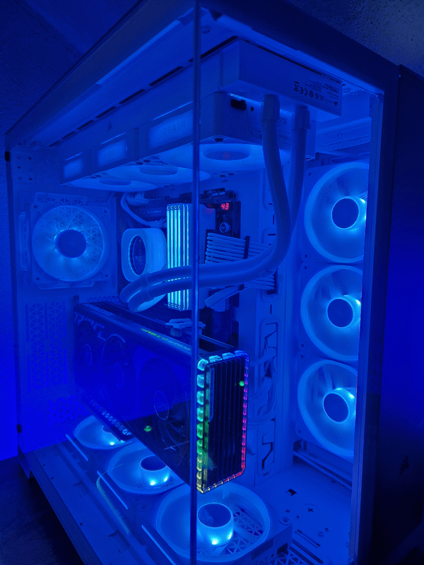

Airflow und Kühlkonzept:

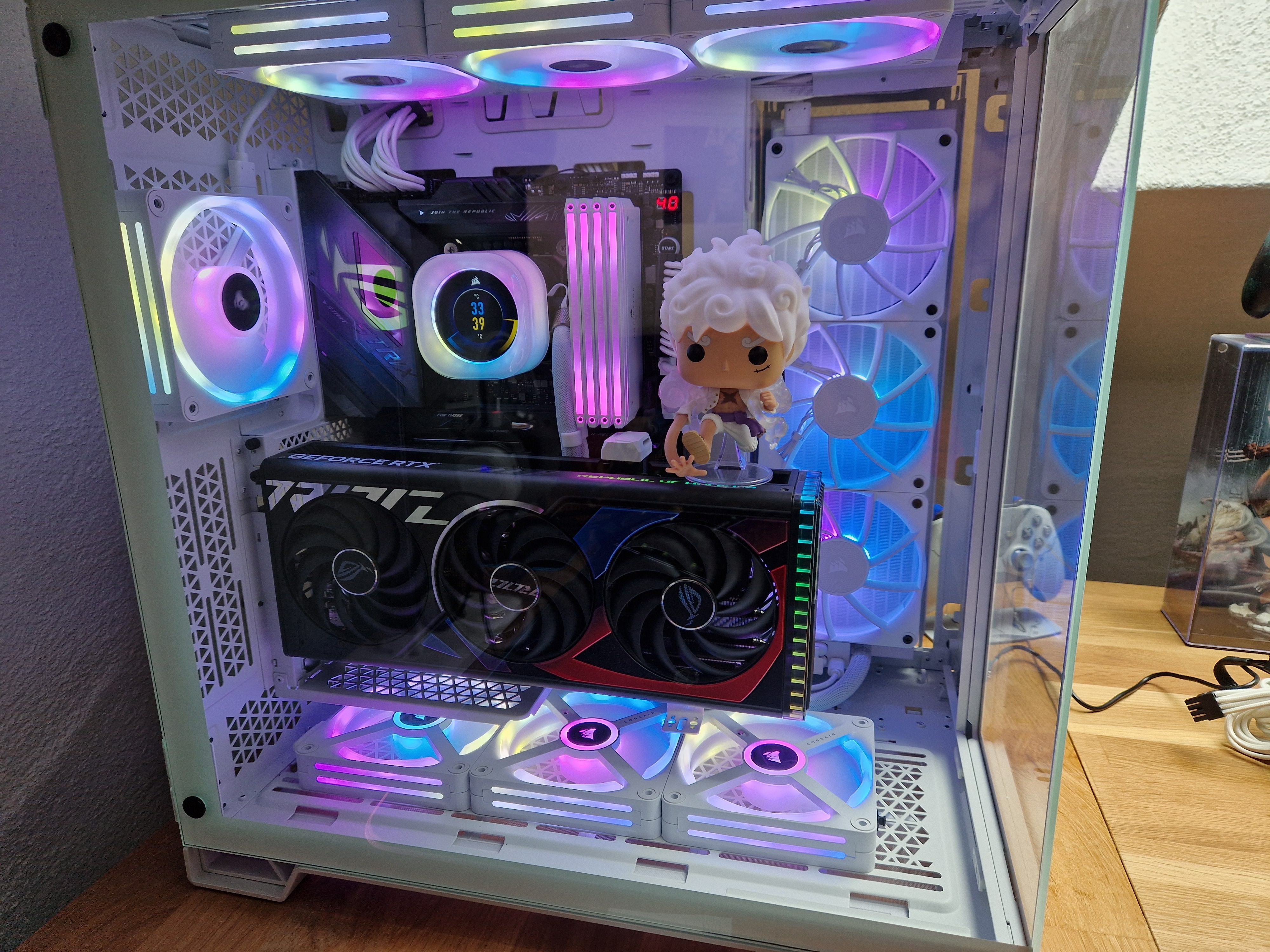

Der erste Schritt war auch zugleich der einfachste. Also habe ich die QX Lüfter auf meinem LINK H150i lcd durch die RX Lüfter ersetzt. Dadurch wurde das System zwar nur 2 bis 3 Grad kühler, aber es ist um ein gutes Stück leiser geworden.
Aber der Airflow war noch nicht dort wo ich ihn haben wollte. Mein Ziel ist es einen effektiven Luftstrom zu erreichen, der für eine zuverlässige Kühlung sorgt und gleichzeitig eine aufgeräumte Optik im Gehäuse erreicht.
Die schwierigste Frage dabei war, wohin mit dem Radiator? Ich habe mich für die Top-Position entschieden, denn sie ist in meinem Setup die bessere Wahl, weil sie den natürlichen Luftstrom im Gehäuse unterstützt und somit auch besser in mein Icue Konzept passt. Warme Luft steigt nach oben und der Radiator kann die Abwärme effizient über die Gehäuseoberseite abführen.
Ein weiterer positiver Effekt ist, dass die kühle Luft der seitlichen Lüfter direkt zur vertikal montierten GPU kommt und damit die Grafikkarte effektiver kühlen kann, was für deren Temperatur der RTX 4070 ti super entscheidend ist.

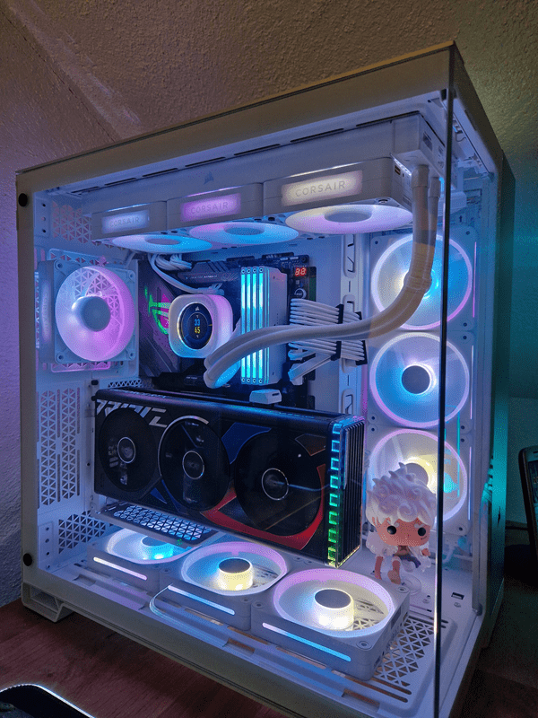

Die mir zu Verfügung gestellten Gehäuselüfter habe ich wie folgt eingebaut:
Top (AIO):
3x RX120 MAX RGB - Exhaust (Push) Leitet die CPU-Abwärme durch den Radiator nach außen.
Side:
3x LX120-R RGB – Intake (Pull) Führt kühle Luft direkt zur vertikal montierten GPU und CPU1
Bottom:
3x LX120-R RGB – Intake (Pull) Drückt kühle Luft nach oben in Richtung GPU, Mainboard und CPU
Back:
1x RX120 MAX RGB – Exhaust (Push) Entfernt heiße Luft hinter dem CPU-Sockel / GPU

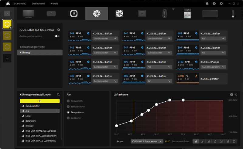

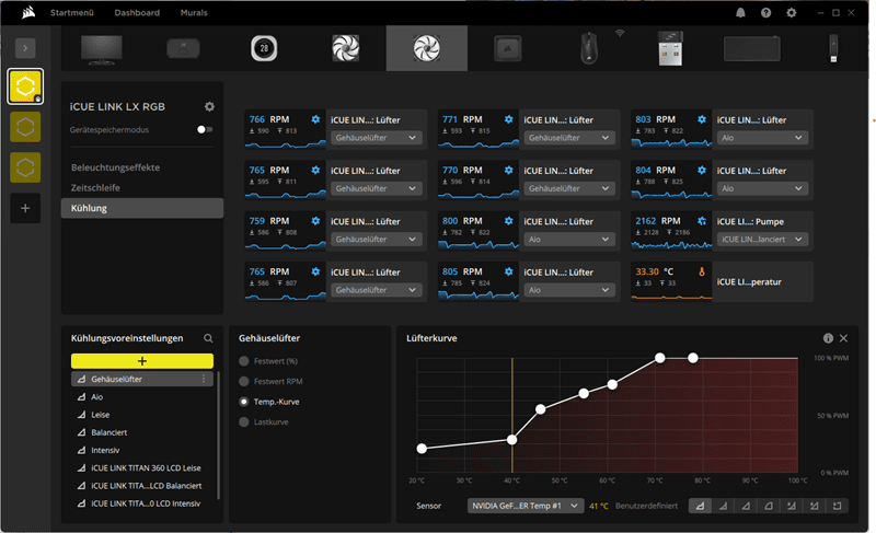

In der Icue Software habe ich zwei unterschiedliche Kühlkreisläufe gemacht, damit im Desktop Betrieb der PC leise und kühl ist, und bei Belastung (Spiele oder sonstige Anwendungen) meine Komponenten ausreichend gekühlt werden. Jeder der Kühlkreisläufe wird in der Icue über eine modifizierte Lüfterkurve gesteuert.
Der erste Kreislauf ist die AIO mit den RX MAX Lüftern. Die Kurve hat die Kühlmitteltemperatur der Titan AIO als Ausgangspunkt, sodass mein Pc im Desktop Betrieb nicht wärmer als 35°C wird, aber zugleich flüsterleise ist. In den Spielen und oder bei Belastung wird sie nicht mehr als 40°C warm.
Der der zweite Kreislauf sind alle LX Gehäuse Lüfter sowie der hinter RX Max Lüfter. Diese Kurve hat die GPU Temperatur der Grafikkarte als Basis. Sobald die Grafikkarte anfängt zu arbeiten, laufen analog die Lüfter mit. So wird die Grafikkarte max. 65°C warm.
Alles in allem habe ich rund 2/3 der möglichen Leistung der Lüfter sowie AIO abgerufen und mein Pc ist immer noch normal bis annehmbar ruhig (Lautstärke ist immer eine subjektive Empfindung)
Im Vergleich sind „meine“ Temperaturen weit gesunken. Anstatt 45-49 Kühlmitteltemperatur mit der LINK H150i lcd bin ich jetzt auf 40 bis 41 bei der iCUE LINK TITAN 360 RX herunter. Somit laufen die Lüfter nun nicht mehr auf 80% und höher. Aber um eine mir häufig gestellte frage zu beantworten, alles im Bereich um die 40 °C bis 45 °C unter last sind normal.
Leider besteht diese Möglichkeit nur im Moment mit Asus Hardware, sowie meines Wissens mit einigen ausgesuchten Grafikkartenmodellen von MSi und Gigabyte.

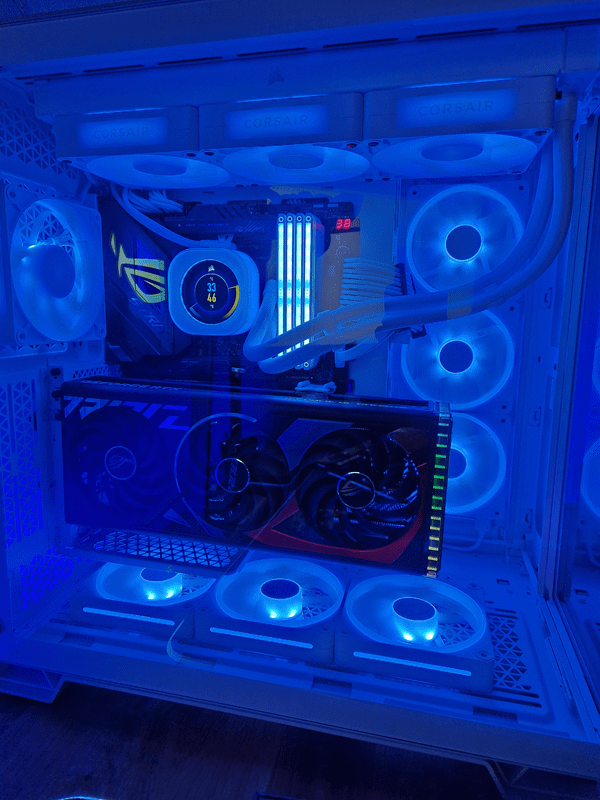

Top (AIO):
Side:
Bottom:
Back:

Wenn man die QX Serie und die iCUE LINK H150i LCD als „erste Generation“ der Link Lüfter ansieht, haben sich die anderen link Lüfter Serien sehr gut weiterentwickelt. Nun ist für jeden Anwendungsbereich der richtige Lüfter am Start, egal ob mit oder ohne RBG Unterstützung. Mit der Icue LINK TITAN 360 RX ist Corsair auch auf die Wünsche seiner Kunden eingegangen und hat eine leisere Pumpe entwickelt, die recht effizient ist.
Ebenso finde ich die Ausstattung der Lüfterserien (außer QX) auf die Corsair „QuickTurn“ Schrauben von Vorteil. Wobei ich seit den letzten Reviews ein fan des „Link Ökosystem“ geworden bin, weniger Kabel sind immer besser ;-)
