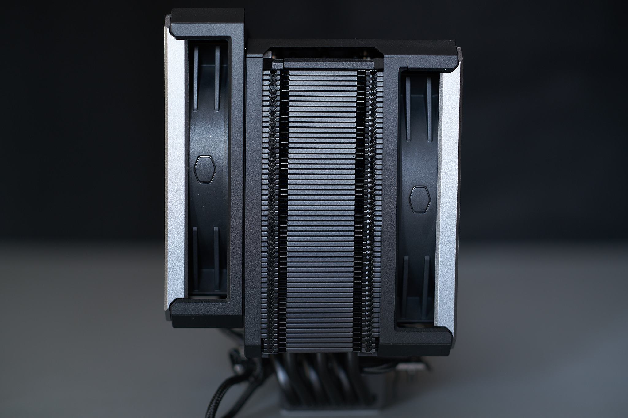

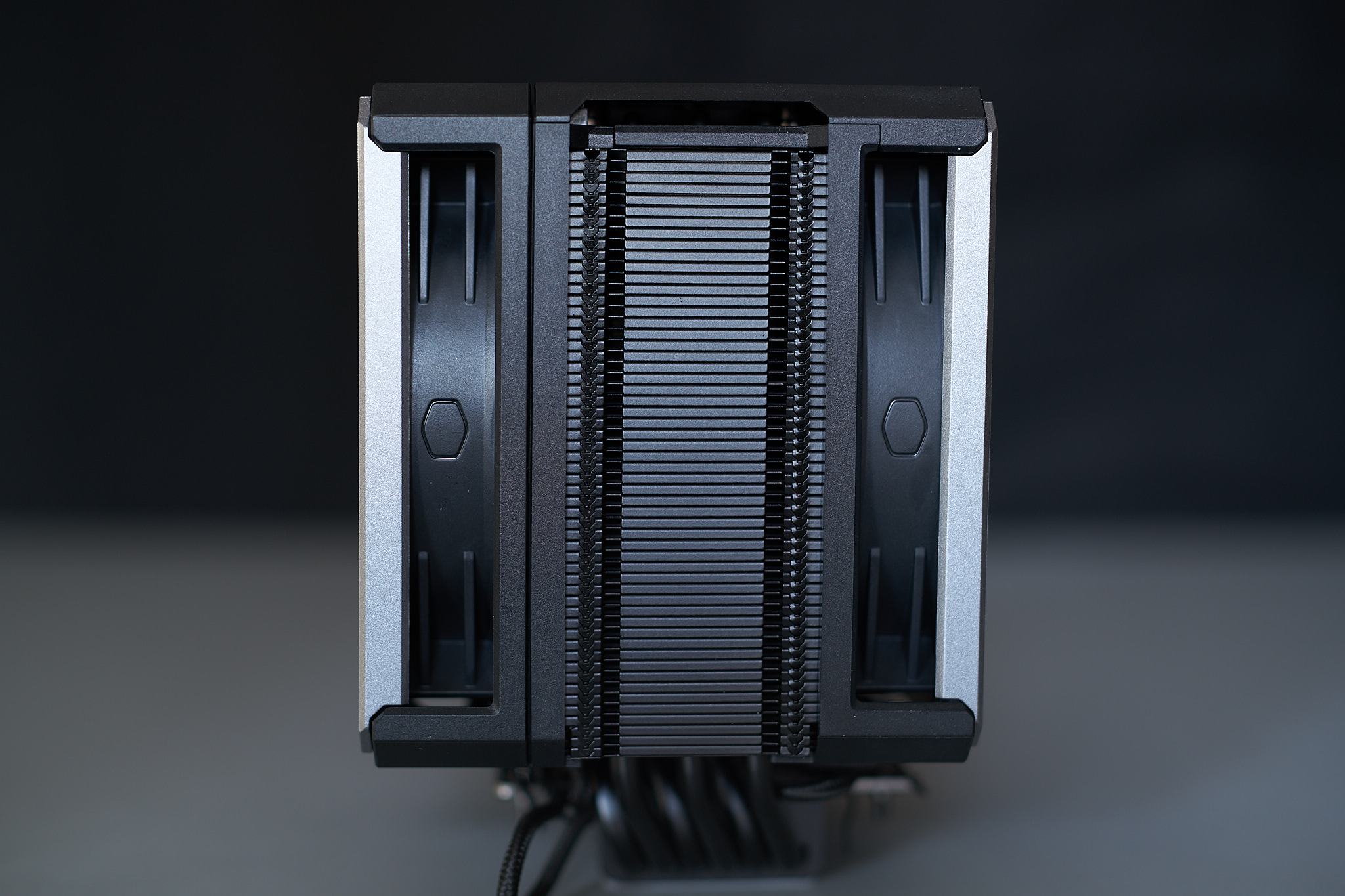

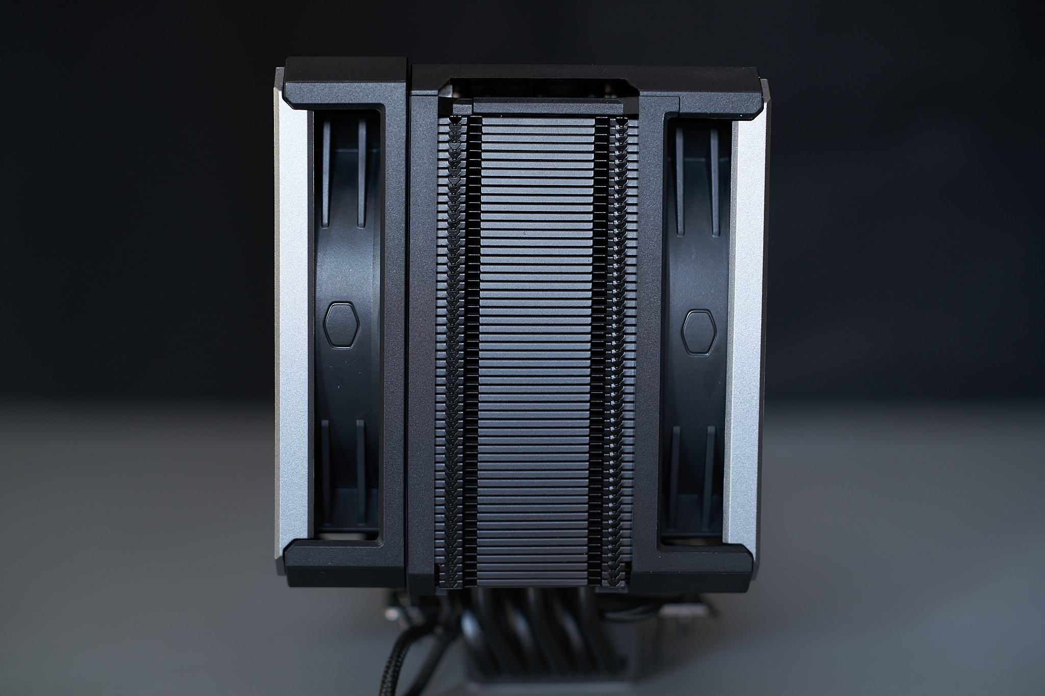

Den Kühler selbst würde ich weitestgehend als schwarze "Box" mit silbernen Akzenten an den Stirnflächen beschreiben. Die außenliegenden Seiten der Lüfter samt den eher unansehnlichen Schraubenlöchern der Lüfter werden von je einer Zierblende versteckt, die dem Kühler mehr den Eindruck geben aus einer Einheit zu bestehen. An der Oberseite gibt es eine magnetische befestigte Blende die Heatpipeenden im Kühlkörper und die Einhängung beider Lüfter verdeckt. Das Lamellenpaket ist in Richtung der Gehäuserückseite verschoben um bessere Kompatibilität mit hohen RAM-Modulen zu gewährleisten. Damit der hintere Lüfter nicht mit ausladenden VRM-Kühlerkonstruktionen oder Displays auf der I/O Abdeckung kollidiert, kann der Lüfter um einige mm nach oben verschoben werden, auch wenn das in meinen Augen die eigentlich sehr cleane Optik des Kühlers zerstört.
Nimmt man die magnetische Blende von der Kühleroberseite ab sieht man sowohl die Enden der insgesamt sechs Heatpipes als auch ein kleines Loch im Lamellenpaket, das die Form des Cooler Master Logos hat und in meinen Augen keinerlei Funktion hat, außer möglicherweise als Kabelkanal zu dienen, über den man unsichtbar Kabel von der Kühlerbodenplatte zu einer möglichen Beleuchteten Kühlerabdeckung hätte legen können. Nimmt man den Hinteren Lüfter ab fallen die Blechclips auf dem Rahmen auf, an den der Lüfter verschraubt ist und die genutzt werden um den Hinteren Lüfter in festen Rasten verschieben zu können. Der vordere Lüfter wird nur mit zwei Schrauben in Schienen fixiert und unten am Kühler eingehakt. Im Rahmen des späteren Lüftertauschs auf die ARGB-Variante habe ich getestet, inwieweit das Design der Lüfterhalterungen zu Problemen führen könnte, und habe zwar beim hinteren Lüfter keine Probleme gefunden, auch wenn auch hier höchstwahrscheinlich die silberne Zierblende nicht mehr weitergenutzt werden könnte, der vordere Lüfter braucht jedoch einen Rahmen, der von der Form den ursprünglichen Mobius 120P ähnlich genug ist, um am Kühlkörper eingehakt zu werden. z.B. ein Noctua A12x25 und ein Arctic P12 hätten hier nicht gepasst, bei einem Lüftertausch wegen Lüfterdefekt wird man hier höchstwahrscheinlich also auf Cooler Master Lüfter zurückgreifen müssen, was die Ersatzmöglichkeiten deutlich einschränkt, auch wenn Cooler Master 5 Jahre Garantie auf den Kühler gibt. Die Verarbeitung der meisten Teile des Kühlers würde ich als sehr gut beschreiben, mir sind keine Fehler in der Lackierung oder scharfe Kanten aufgefallen, lediglich die Vernickelung der Bodenplatte weist einige Flecken und dunkle Punkte auf, die sich mit Lösungsmitteln nicht beseitigen ließen und daher Teil der Beschichtung sein müssen. Ich würde aber nicht erwarten, dass sich das merklich auf die Kühlleistung auswirkt, und daher nur ein "kosmetischer" Mangel ist, den man im Alltag niemals zu Gesicht bekommen wird. Dennoch erwähne ich es der Vollständigkeit halber.

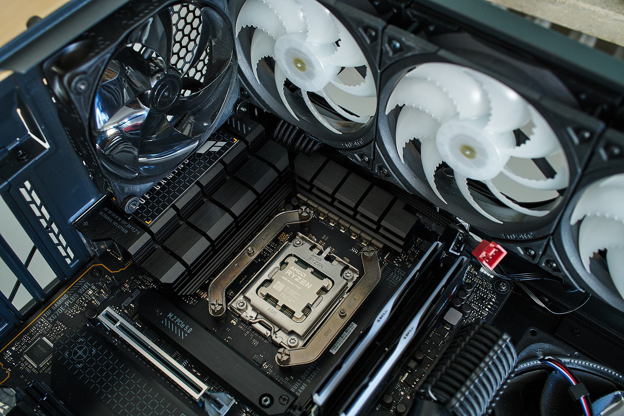

3. Montage

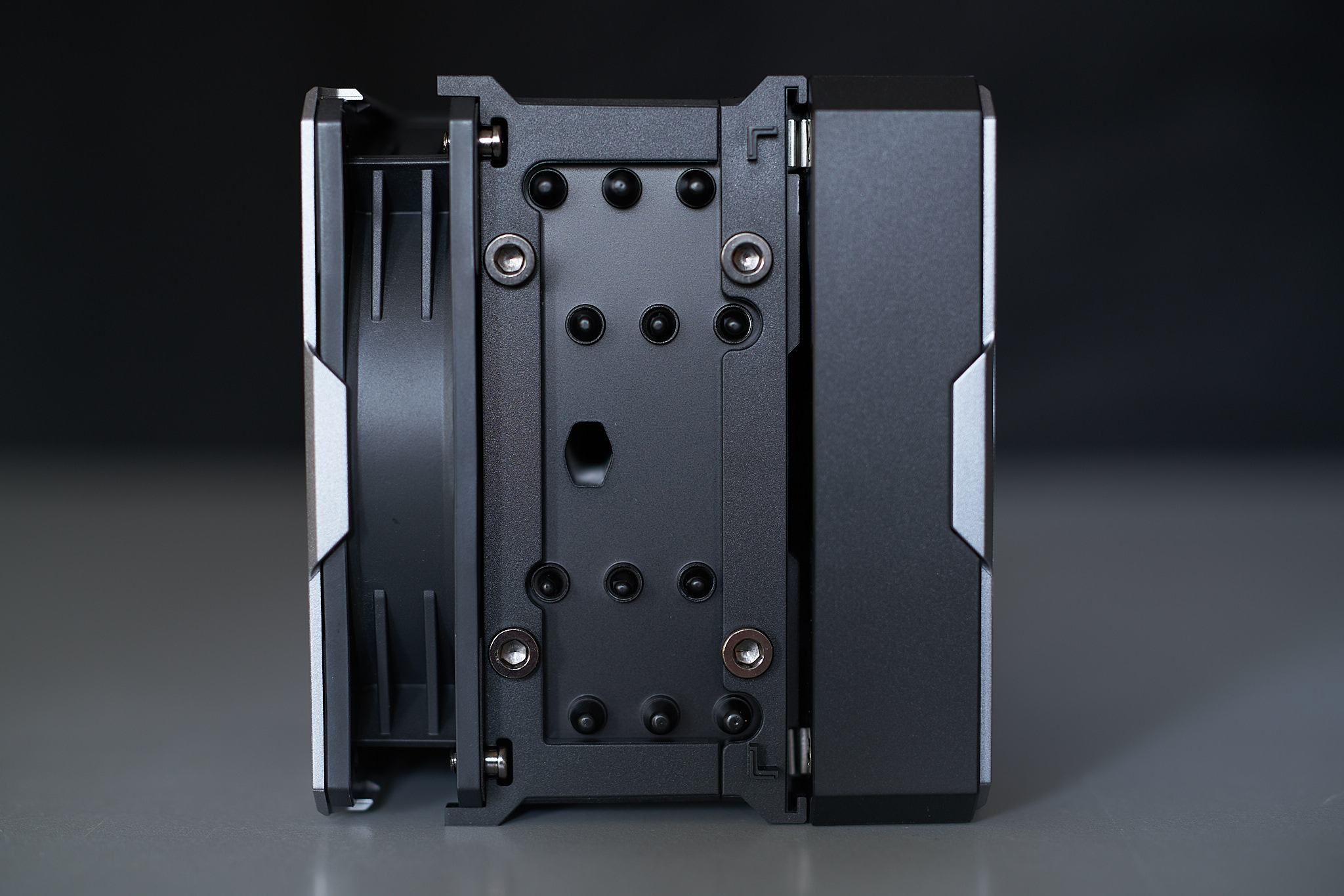

Für die Montage auf Sockel AM5 bzw. AM4 müssen zuerst die Standard AMD Backets entfernt werden, wobei auf Sockel AM4 darauf geachtet werden sollte, dass Backplate nicht von Mainboard abfällt. Im ersten Schritt werden Abstandshalter mit der Backplate und auf auf diesen dann die Montagebalken verschraubt, Nach dem Auftragen der Wärmeleitpaste wird der Kühlkörper mit zwei Schrauben an den Montagebalken befestigt. Als Nächstes werden die zwei Lüfter in den dafür vorgesehenen Schienen in Kühler gesteckt und zum Schluss die Kühleroberseite mit der magnetisch haftenden Zierblende geschlossen. Bei dem Mainboard in meinem Testsystem ist trotz sehr ausladender Mainboard VRM Kühler noch ausreichend Platz um den hinteren Lüfter ohne Versatz nutzen zu können. Ich würde annehmen, dass das eher SFX-Systeme betreffen wird, bei denen der Hintere Lüfter nach oben verschoben werden muss. Generell würde ich die Montage des Hyper 612 Apex als sehr einfach beschreiben und die Tatsache, dass die Lüfter nur in den Kühlkörper geschoben werden, statt in die Lamellen eingeklippst zu werden würde ich in dem Fall sogar als frustfreie Montage bezeichnen, da man sich auch in engen Gehäusen keine Sorge um Fingerverletzungen machen muss.

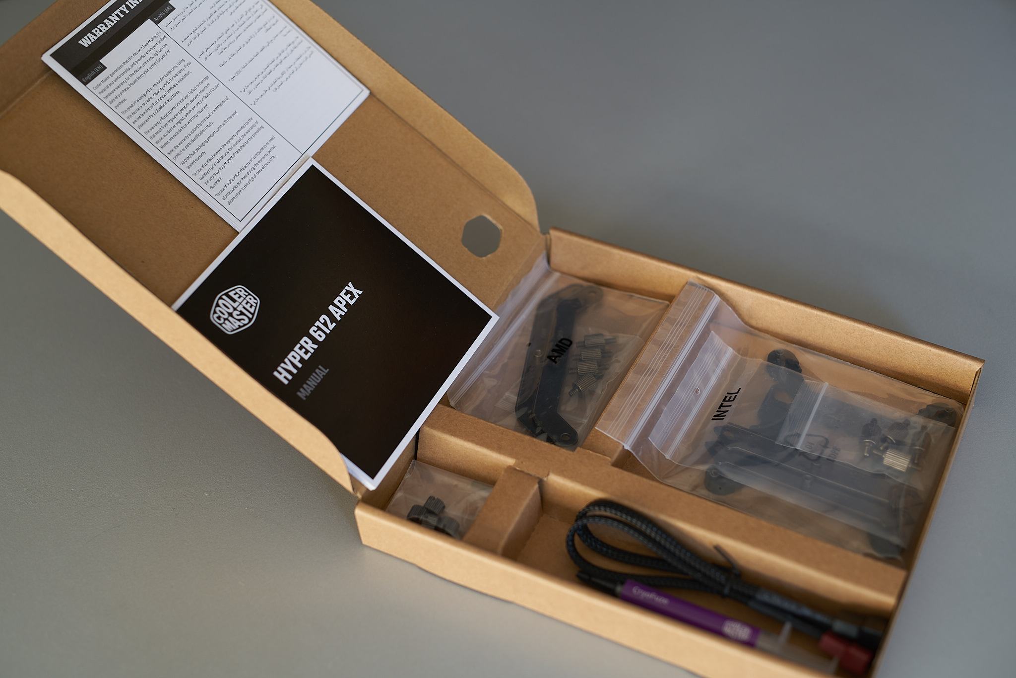

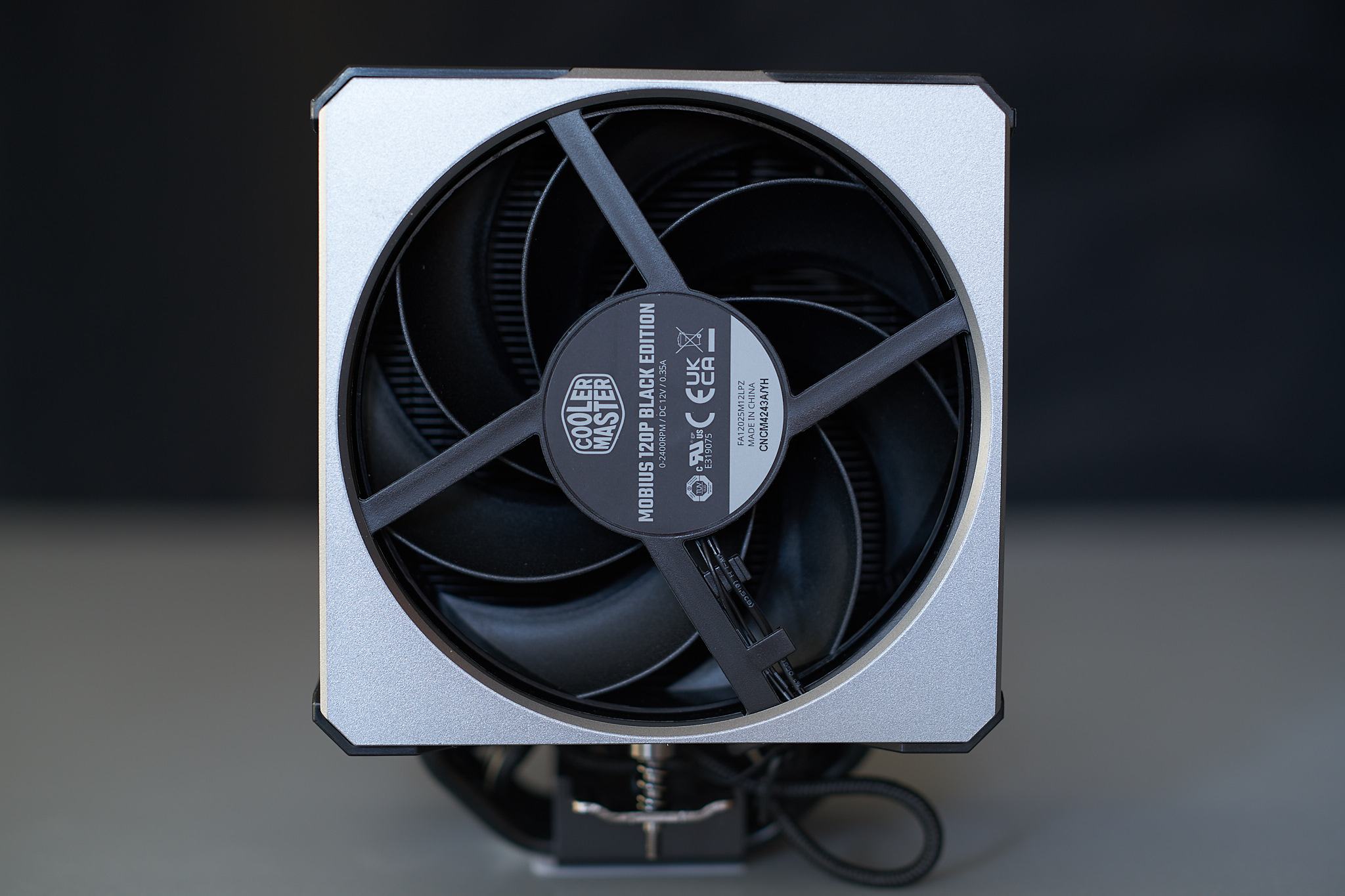

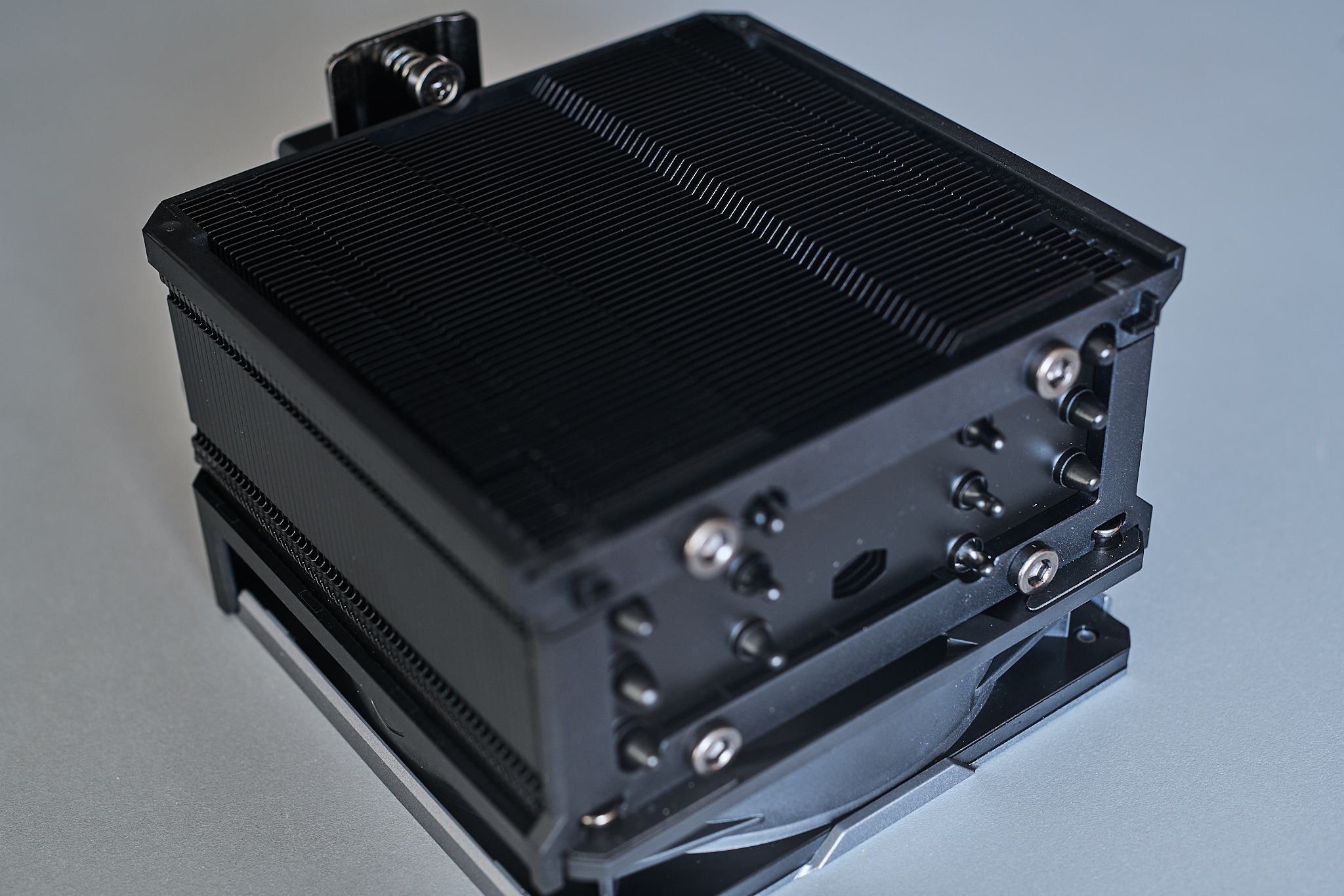

Das Farbschema der Verpackung folgt dem gleichen Typ wie schon bei den Cooler Master Mobius 120P ARGB-Lüftern bzw. generell den Cooler Master Produkten mit überwiegend Schwarz und Lila mit grünen Akzenten. Öffnet man die Box sieht man zuerst eine Schachtel mit dem Zubehör, unter der sich der Kühler, verpackt in einer Plastikfolie, befindet. Das Zubehör für den Kühler besteht aus den Montagematerialen für die AMD Sockel AM4/5 sowie die Intelsockel 115x/1200/1700/1851, eine Anleitung, ein Garantiezettel, eine Tube Cryofuze Wärmeleitpaste, sowie ein y-Kabel, bei dem der Anschluss, von dem die Lüfterdrehzahl ans Mainboard weitergegeben ist, braun hervorgehoben ist. Wie schon bei den Mobius 120P ARGB-Lüftern empfand ich auch hier das Auspacken des Produkts als sehr angenehm und unkompliziert. Kudos an die Personen, die bei Cooler Master die Verpackungen designen.

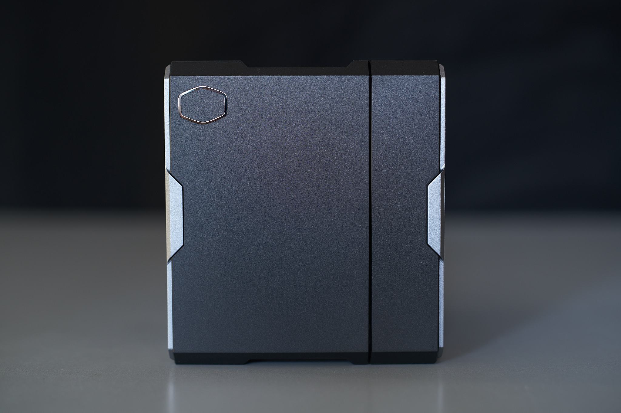

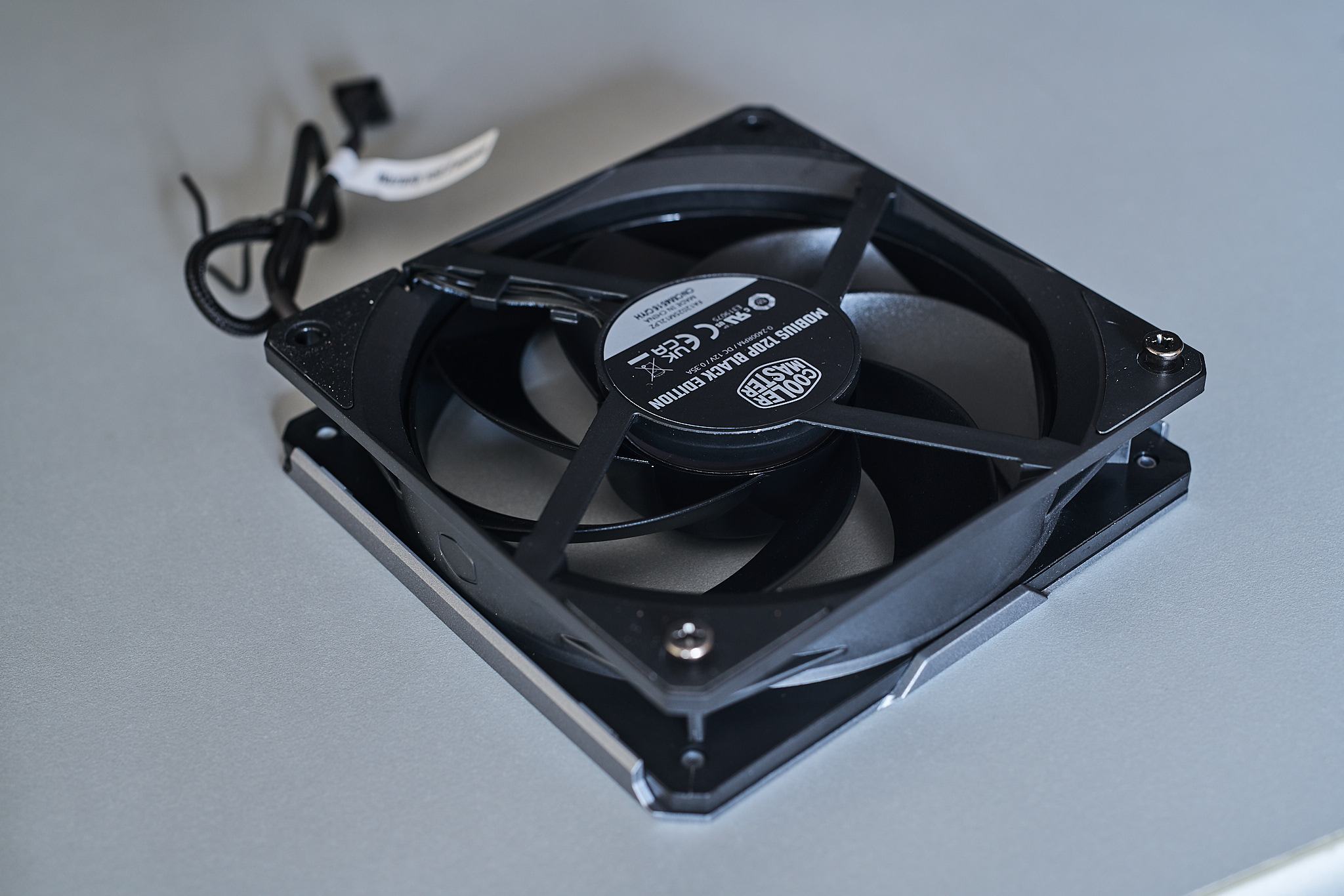

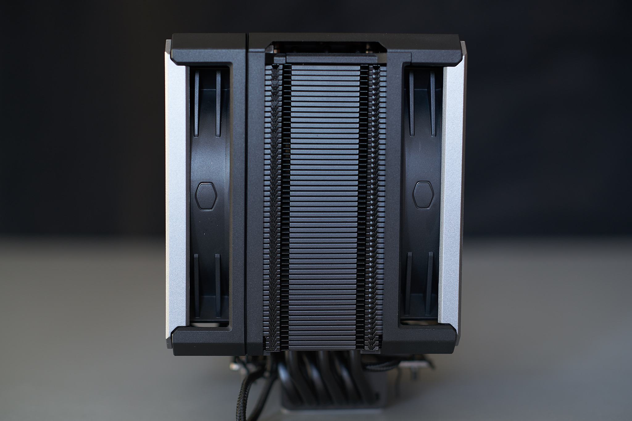

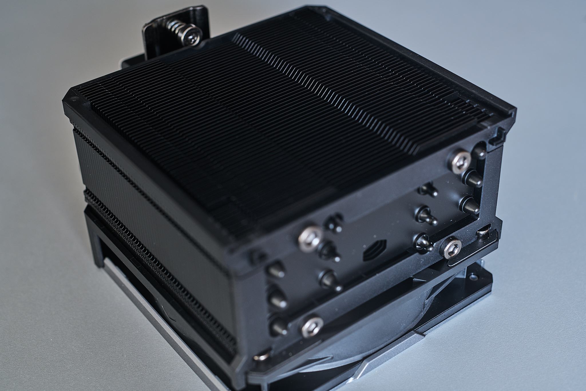

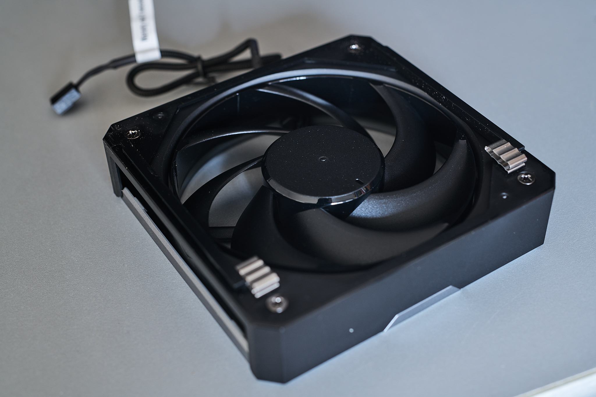

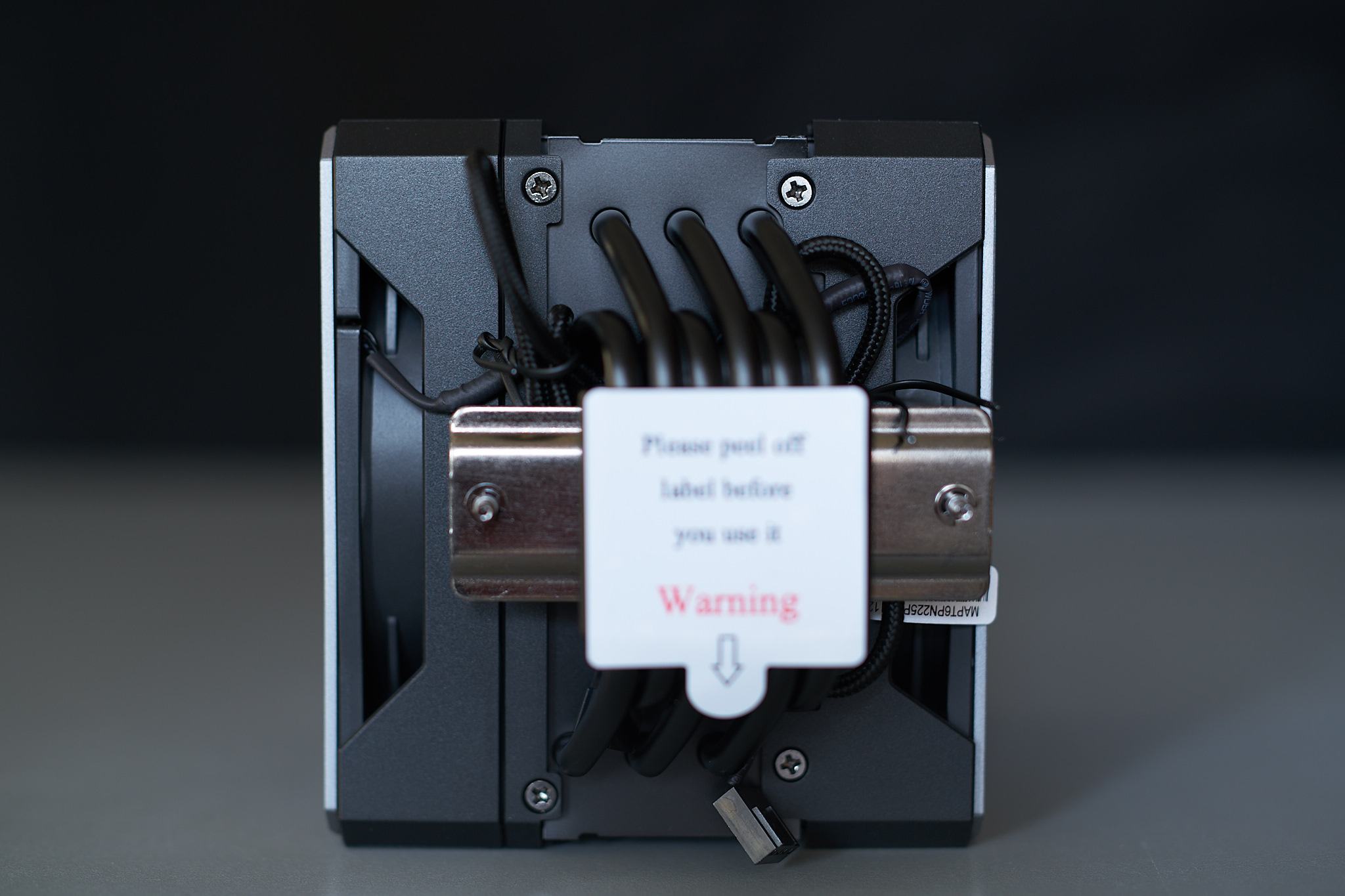

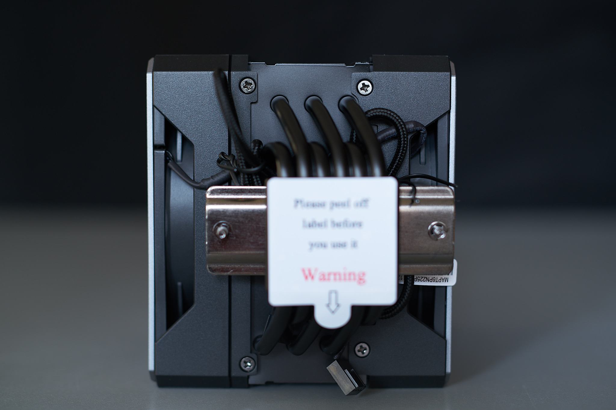

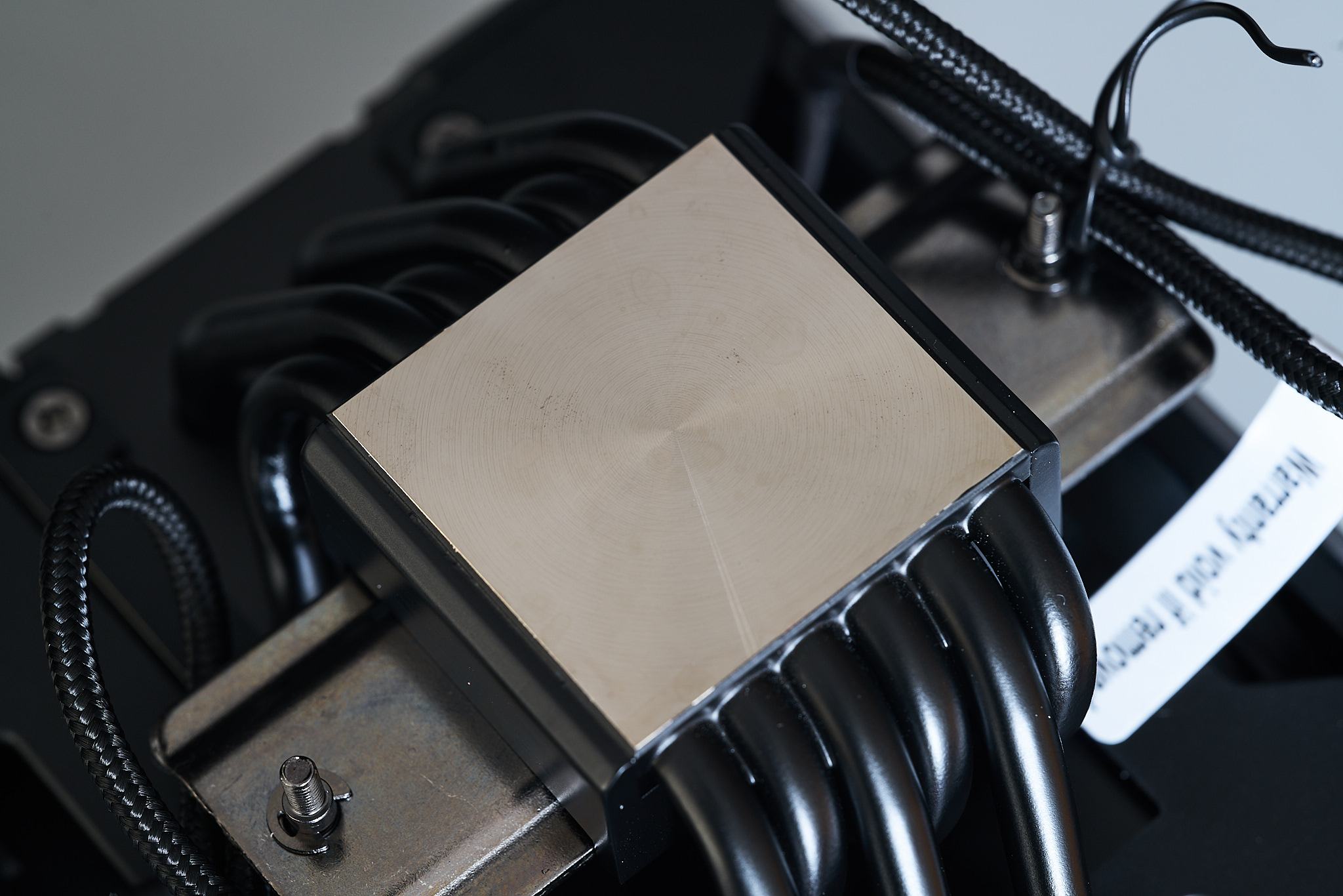

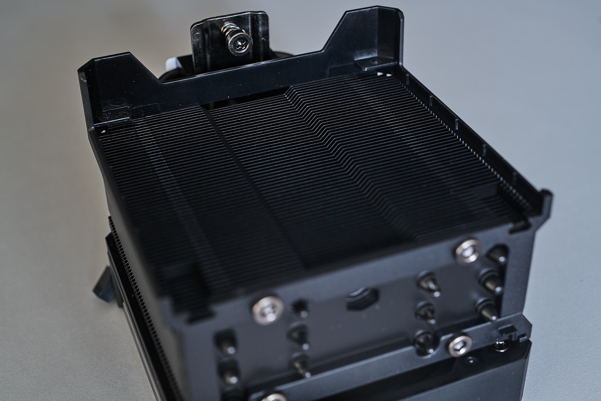

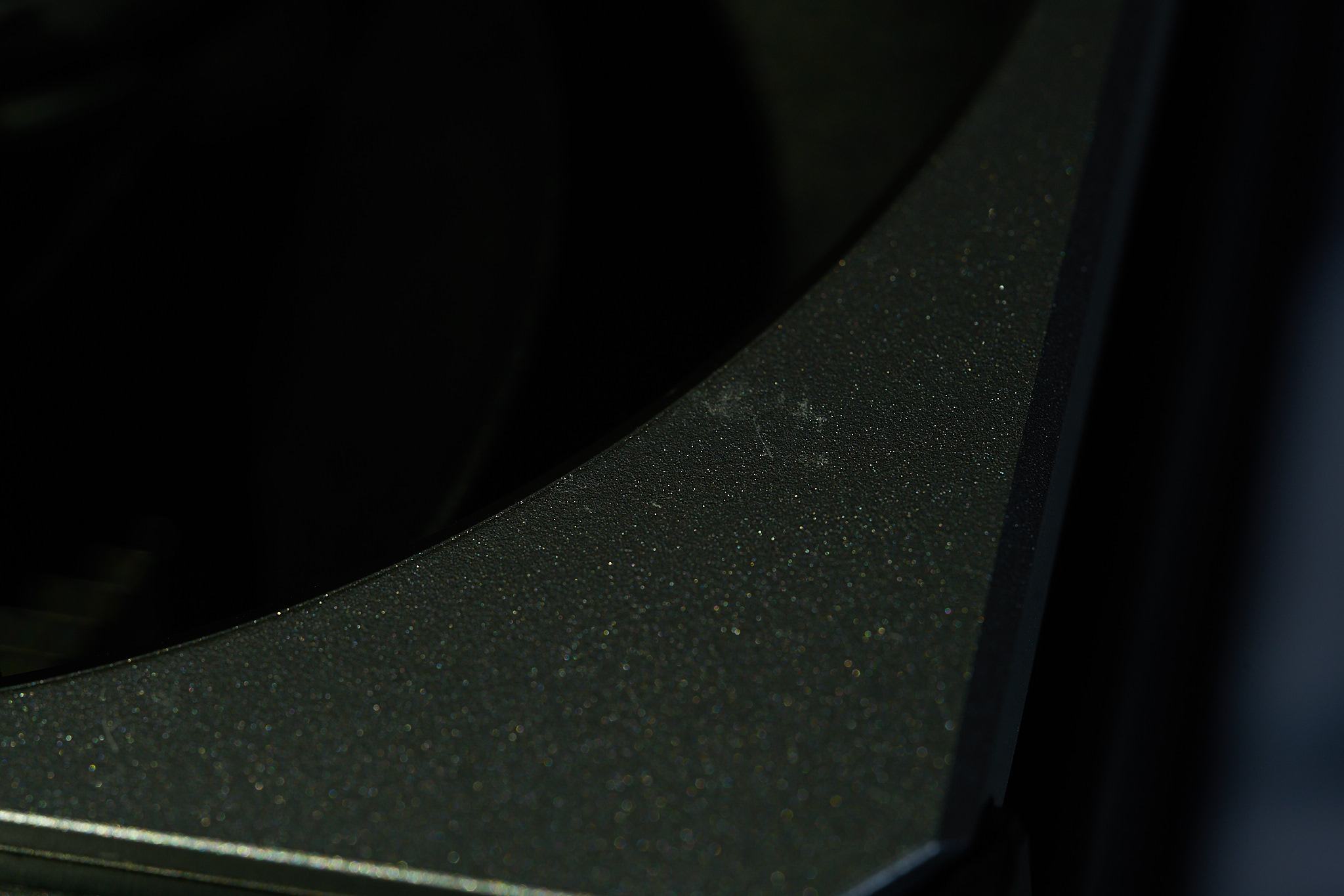

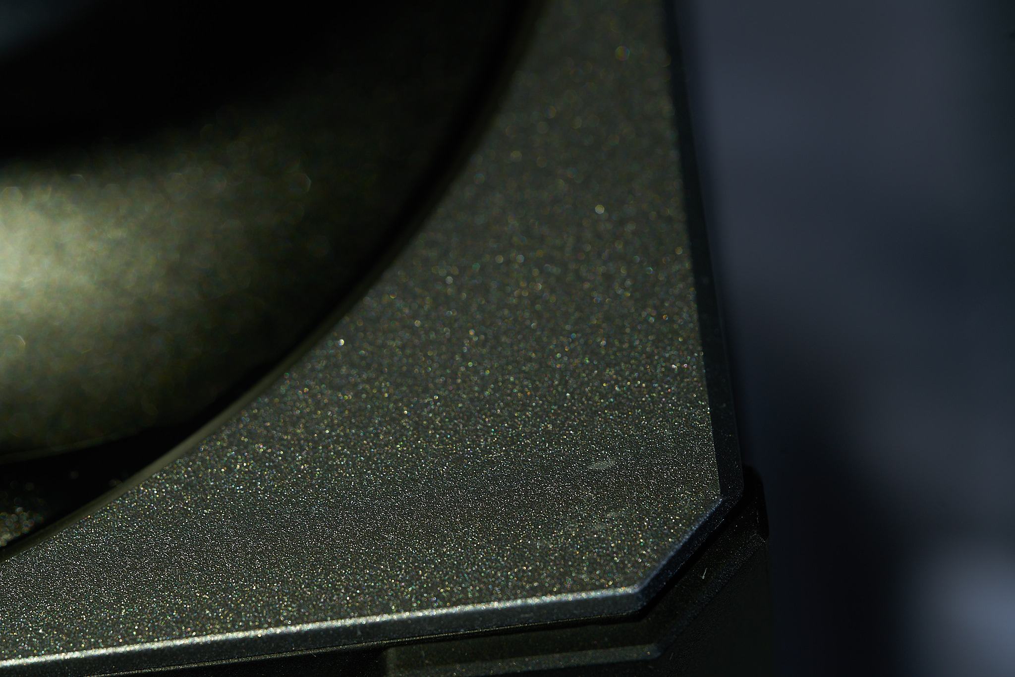

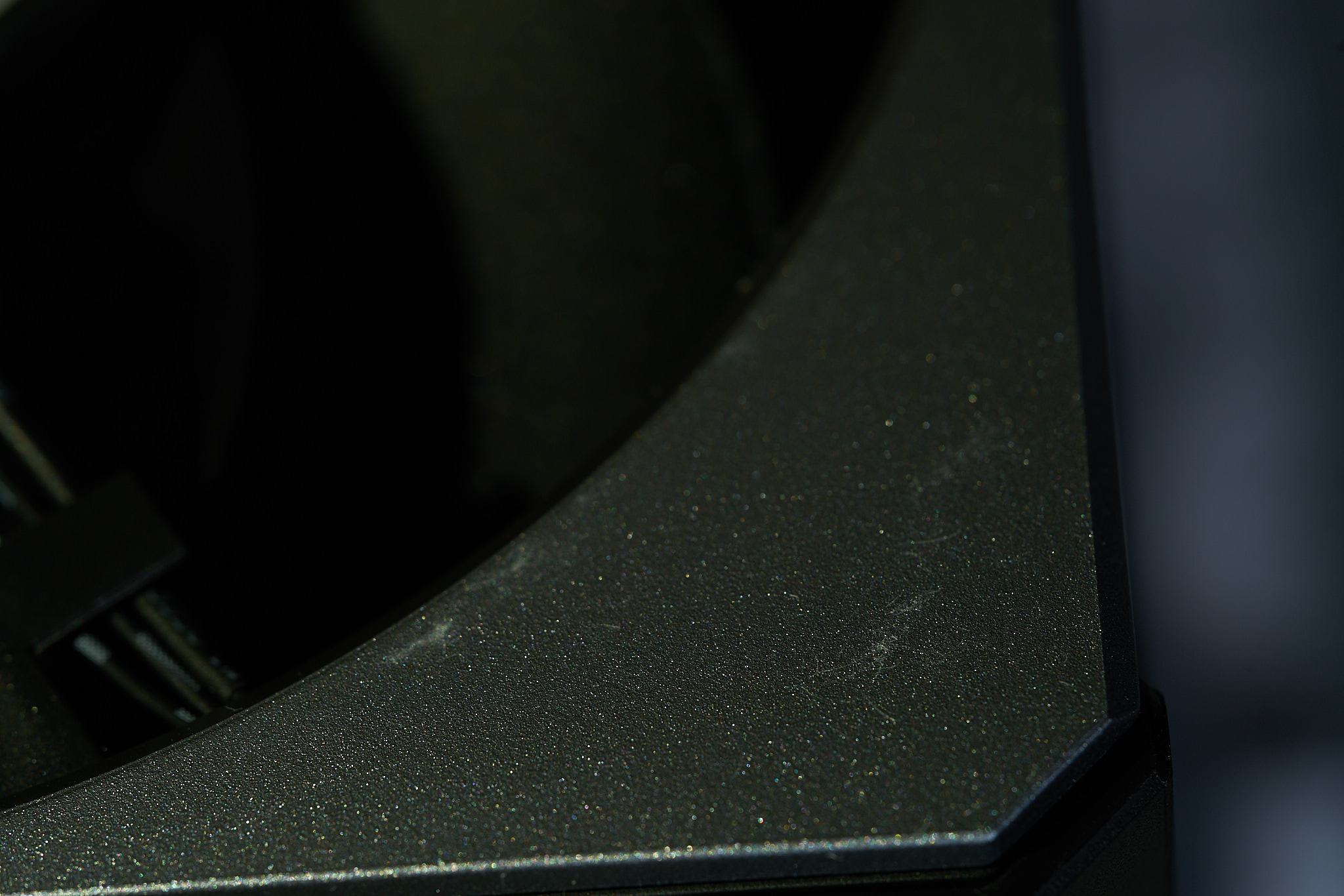

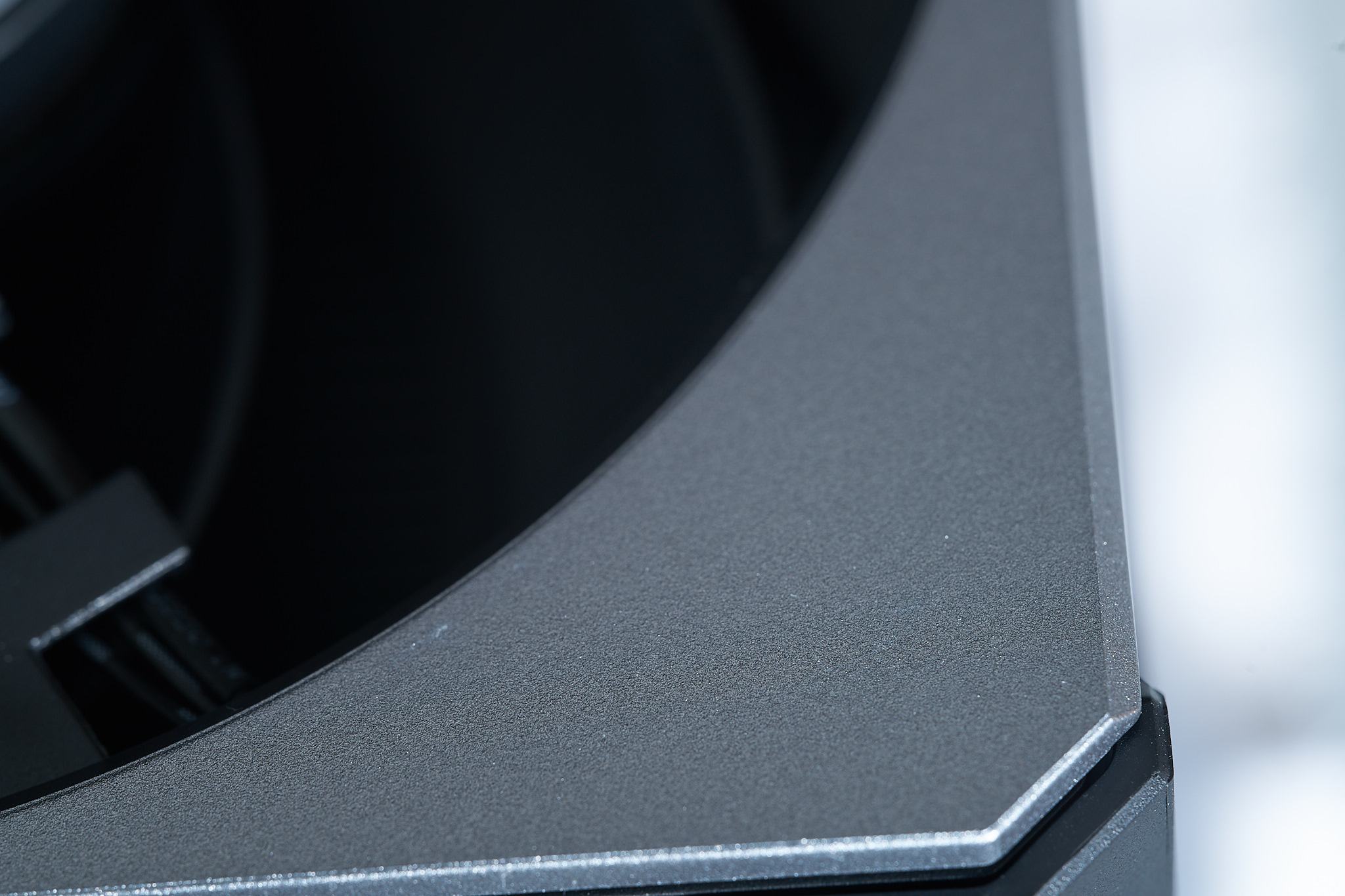

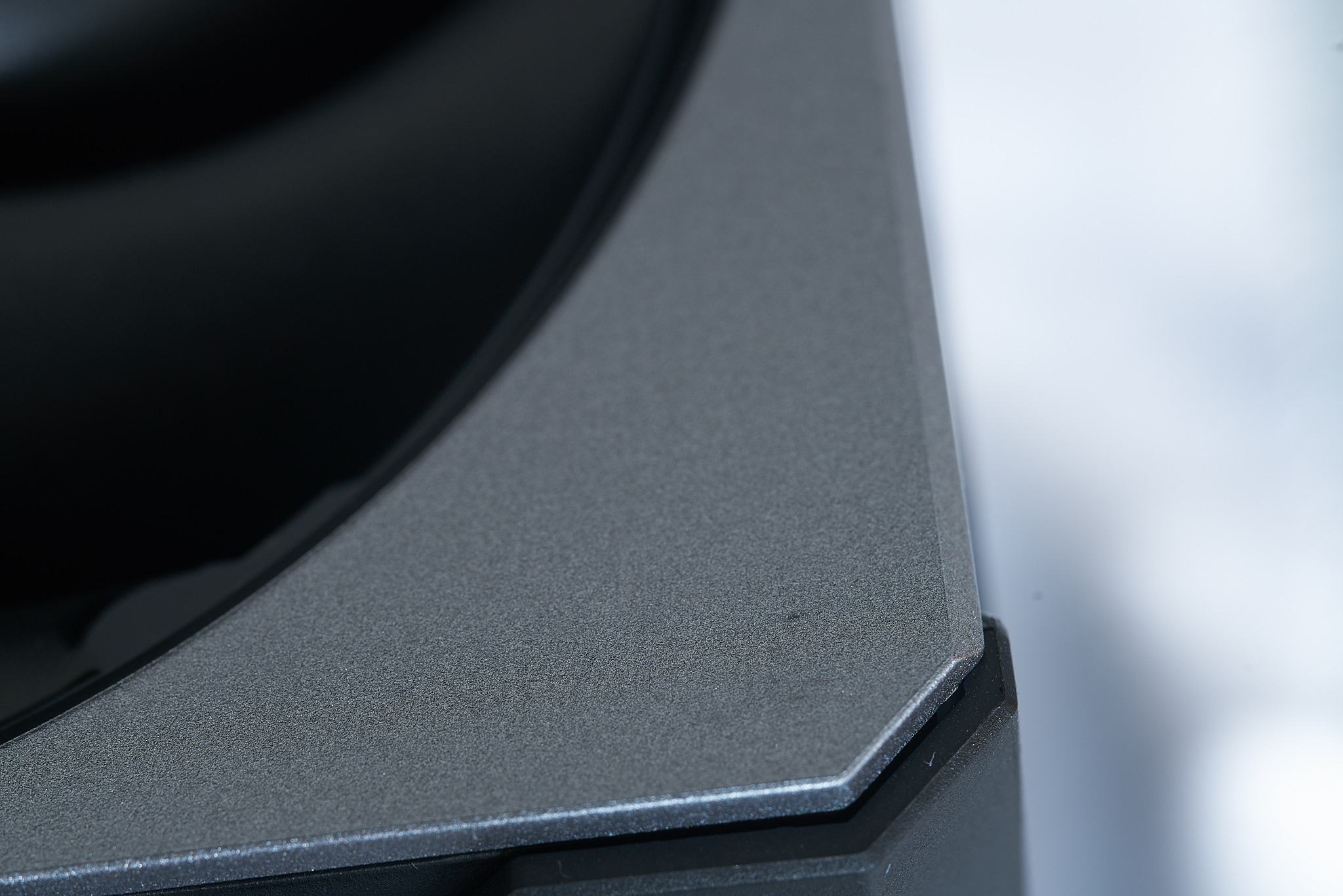

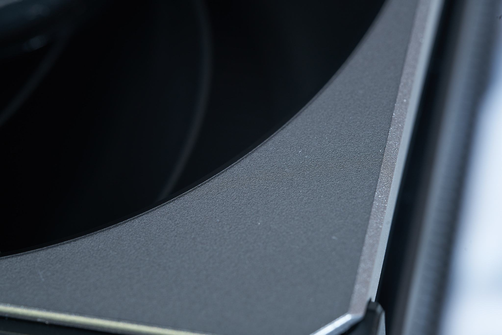

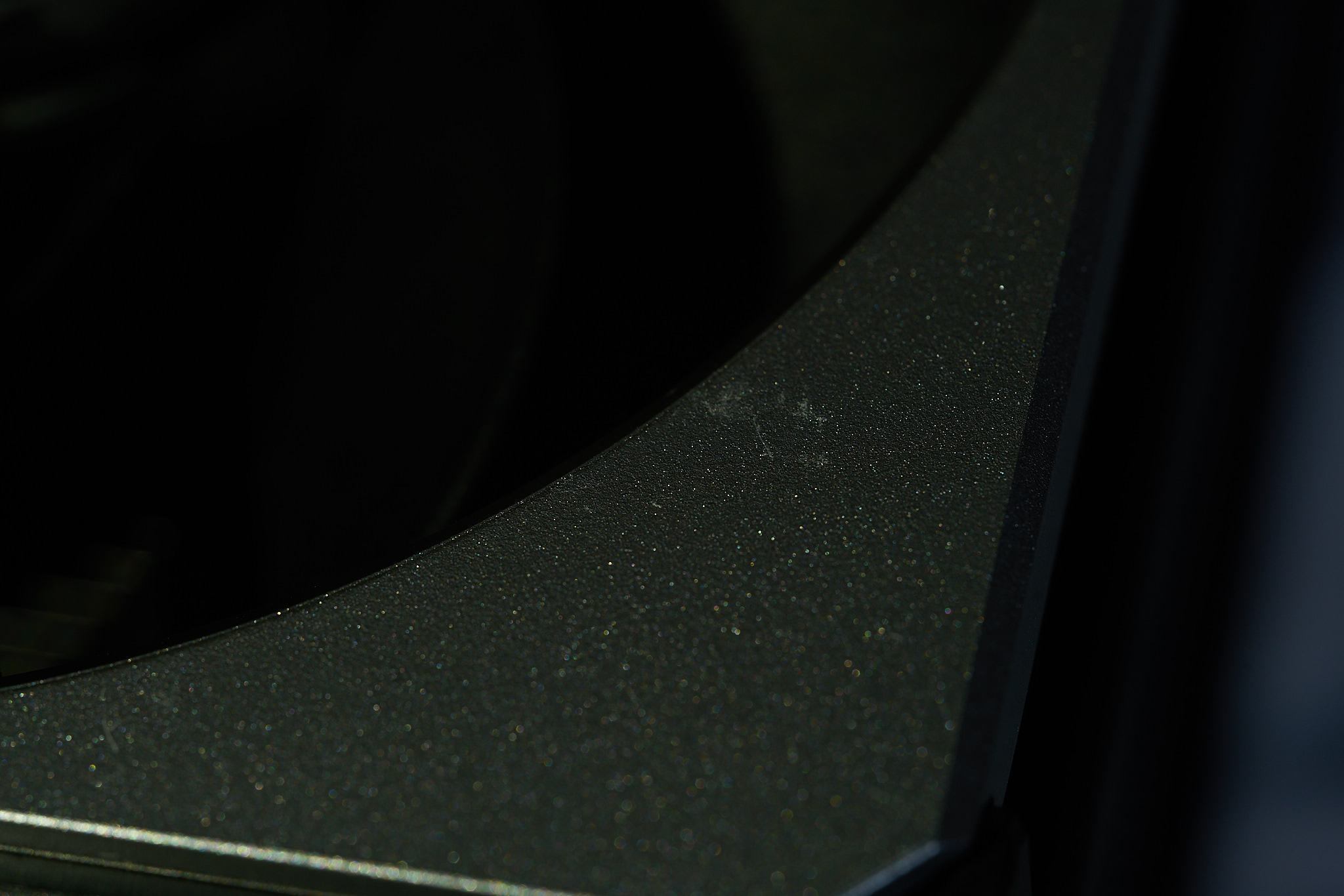

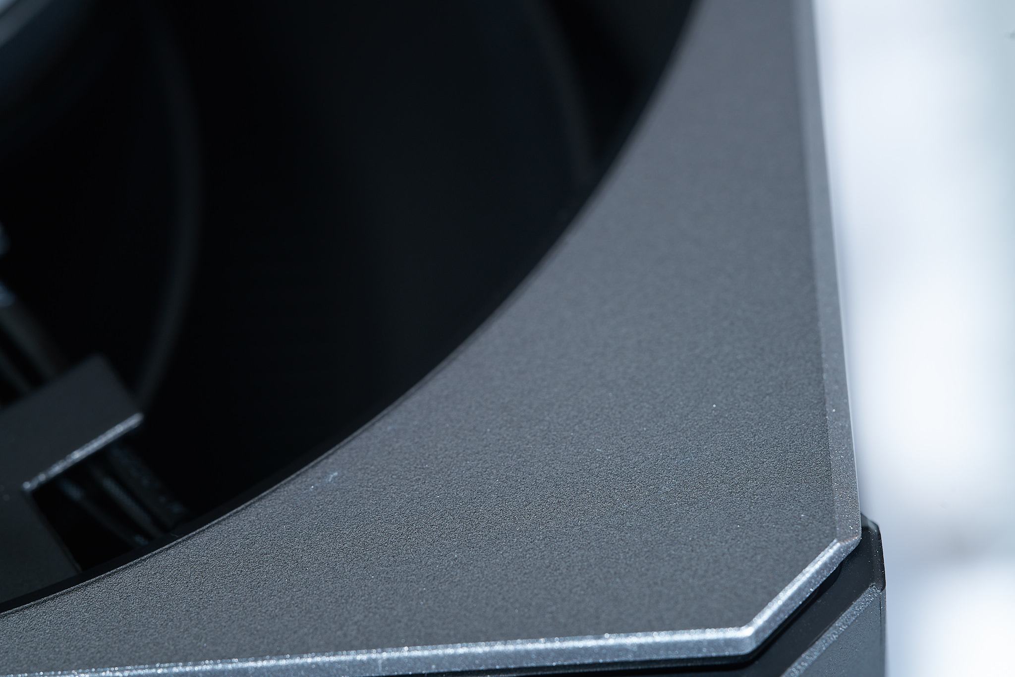

Neben den Flecken auf der Bodenplatte noch Kratzer in den Zierblenden der Lüfter entdeckt, die bereits out of the Box vorhanden waren und nicht durch die Handhabung während des Unboxings entstanden sind. Ich habe ein paar der Stellen mit normaler Beleuchtung und stark seitlicher Beleuchtung fotografiert, die die Schäden hervorhebt und damit deutlich besser sichtbar macht. Je nach Beleuchtung im Gehäuse sind die Makel in der Lackierung der Zierblenden mehr oder weniger stark sichtbar.

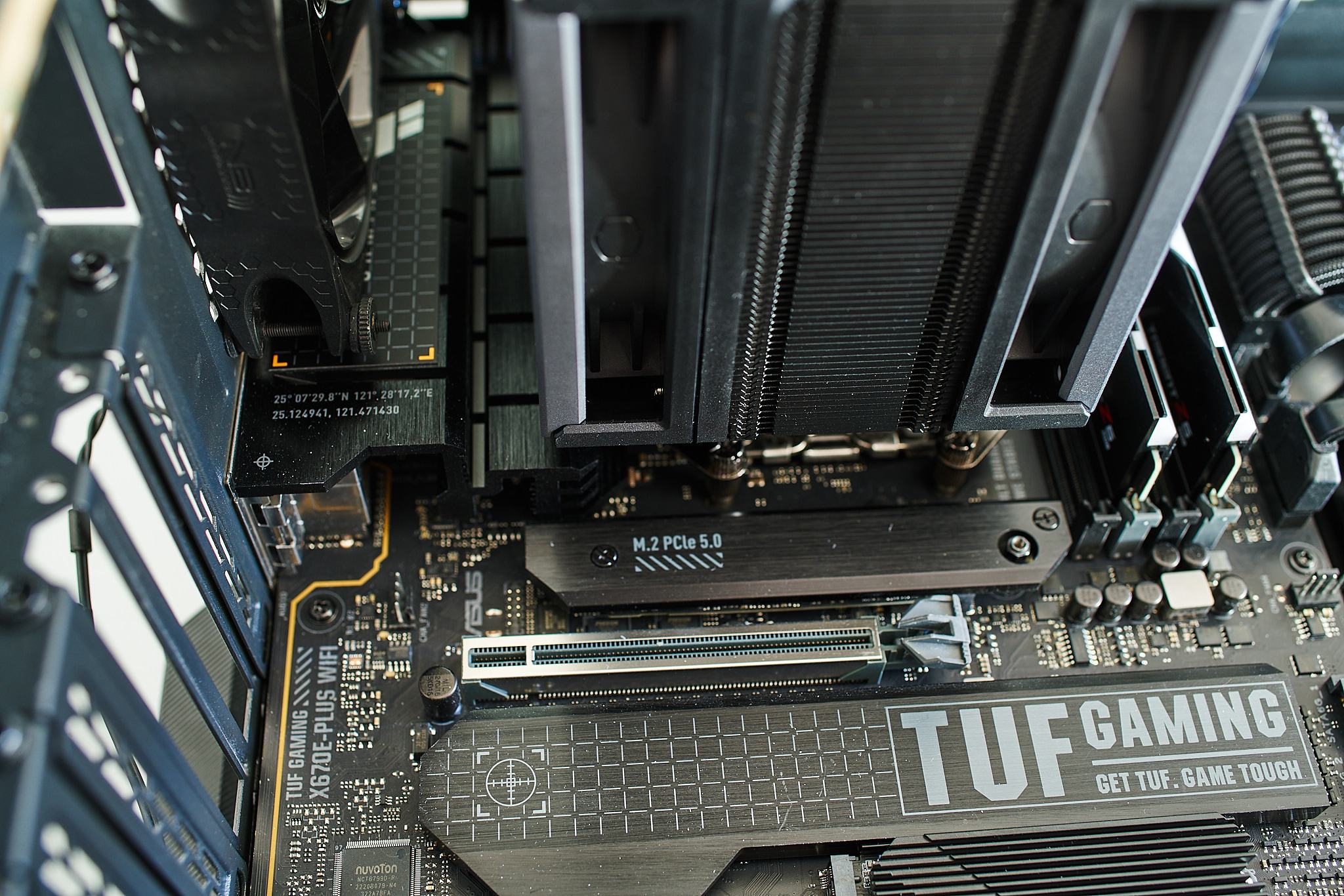

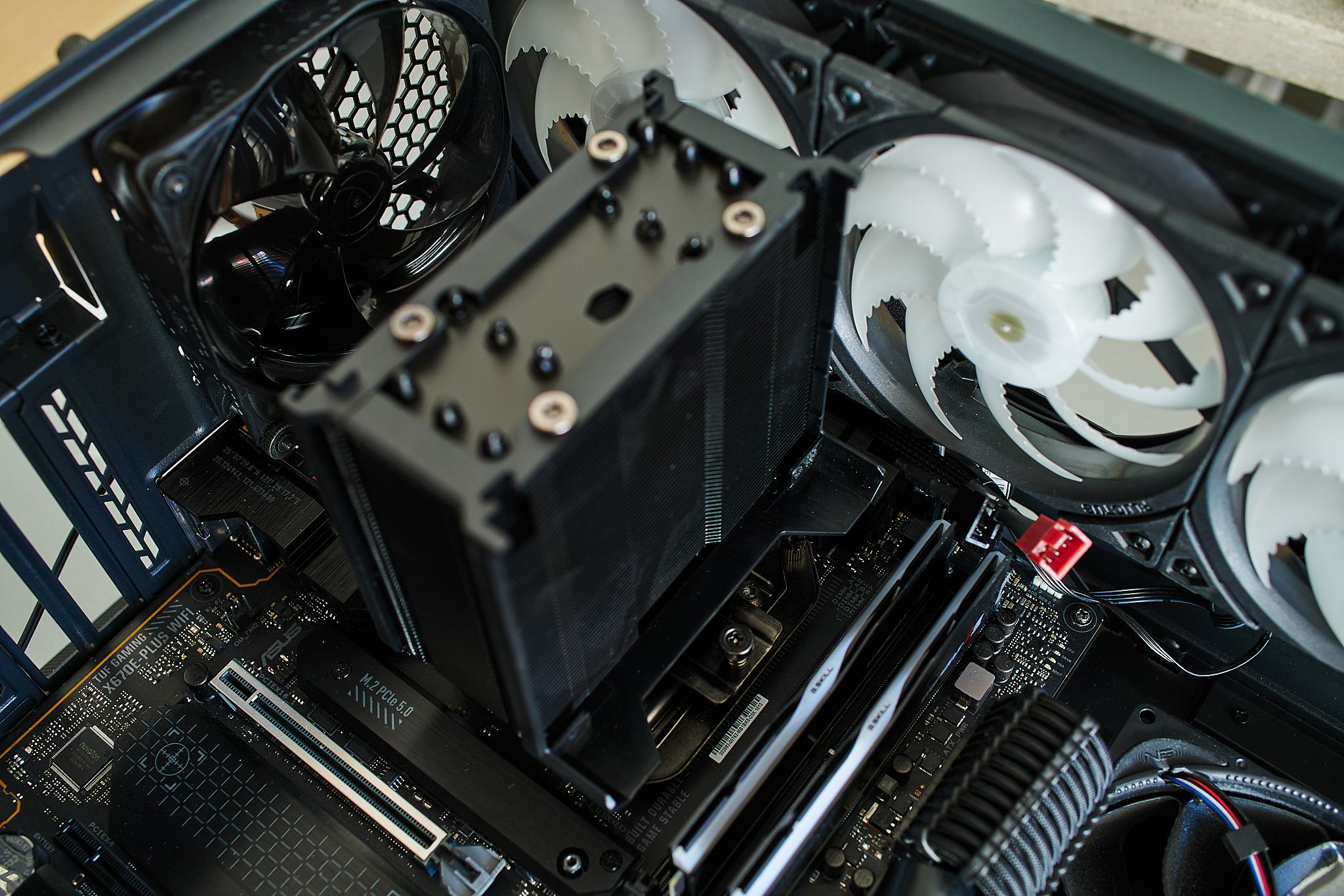

3. Montage

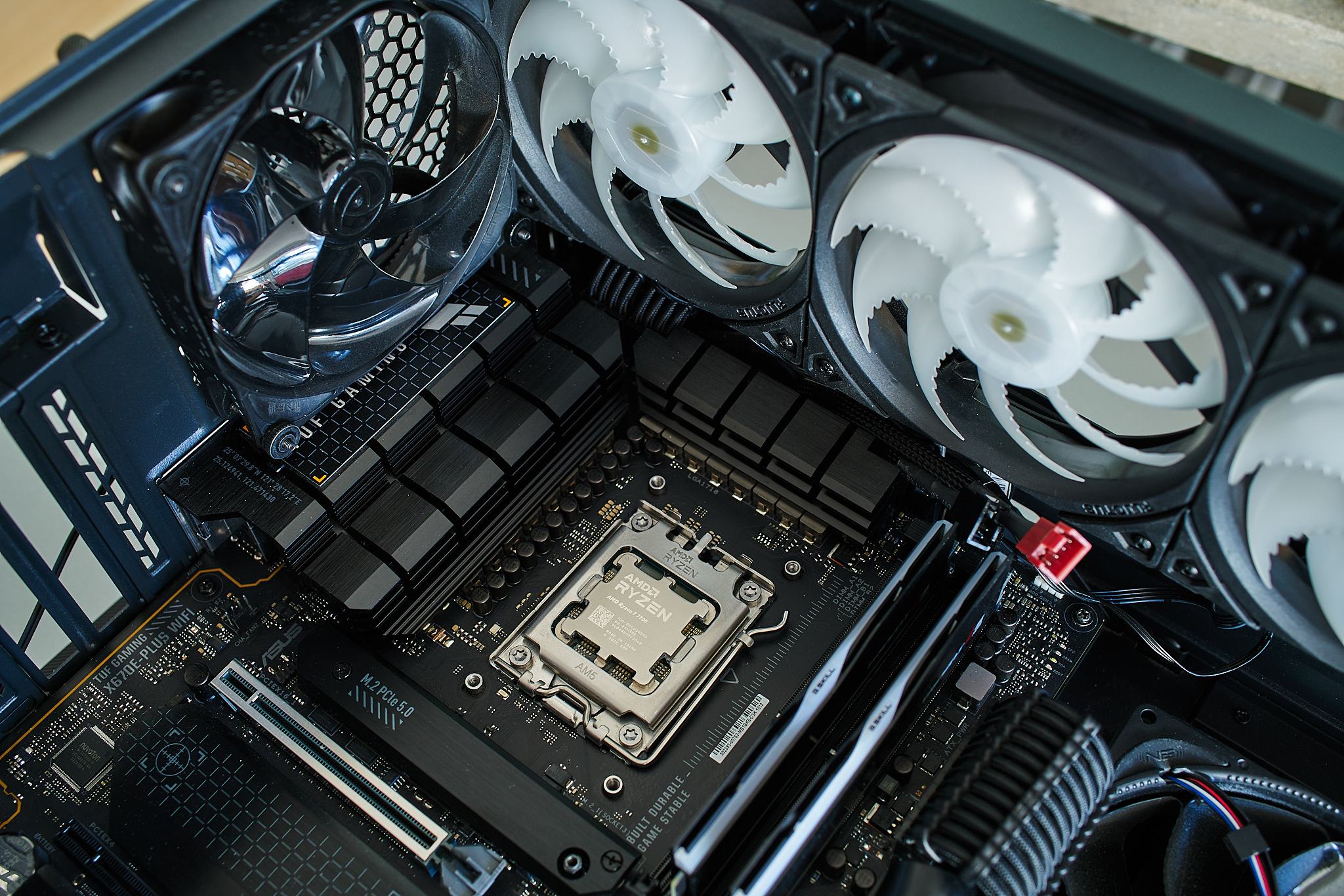

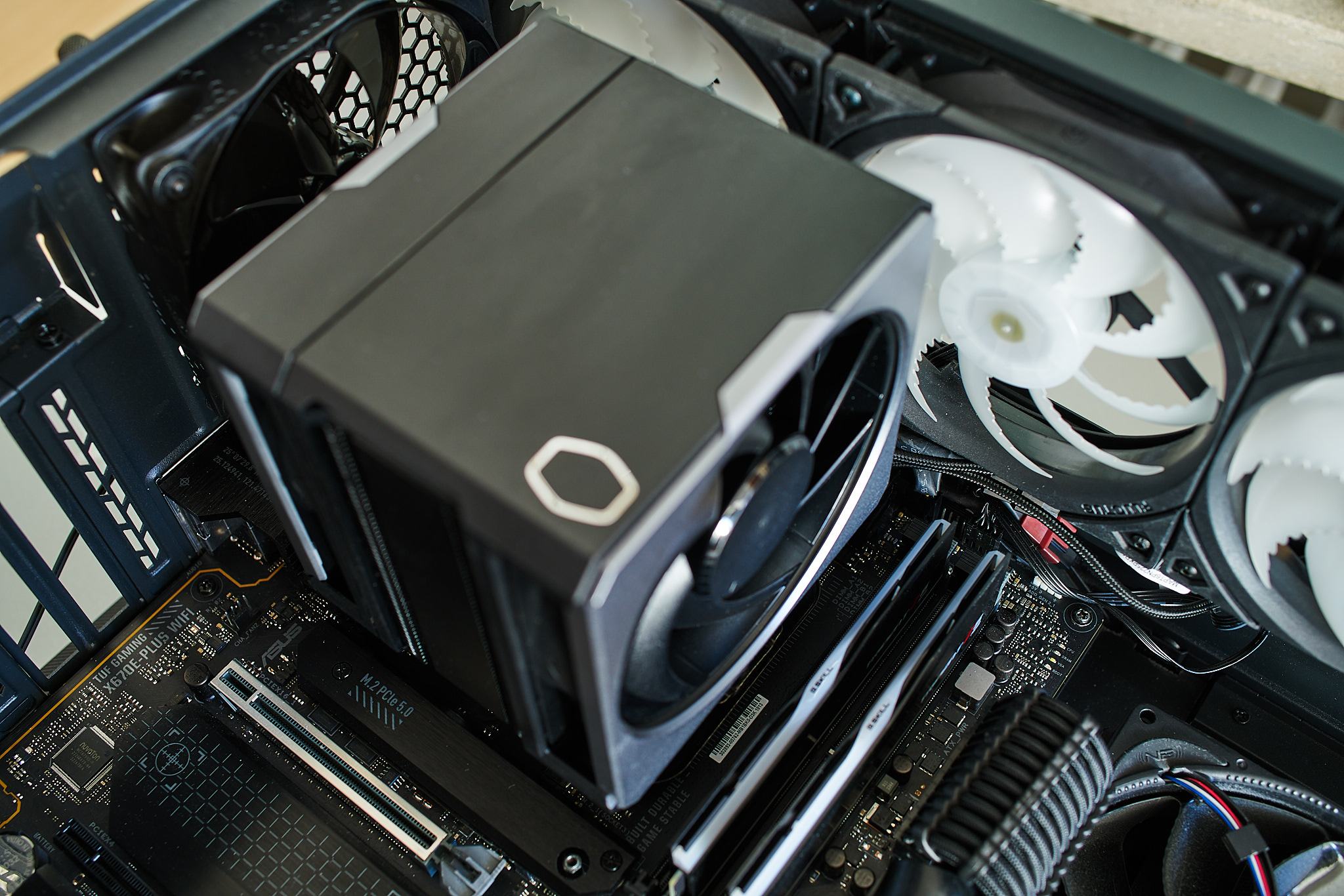

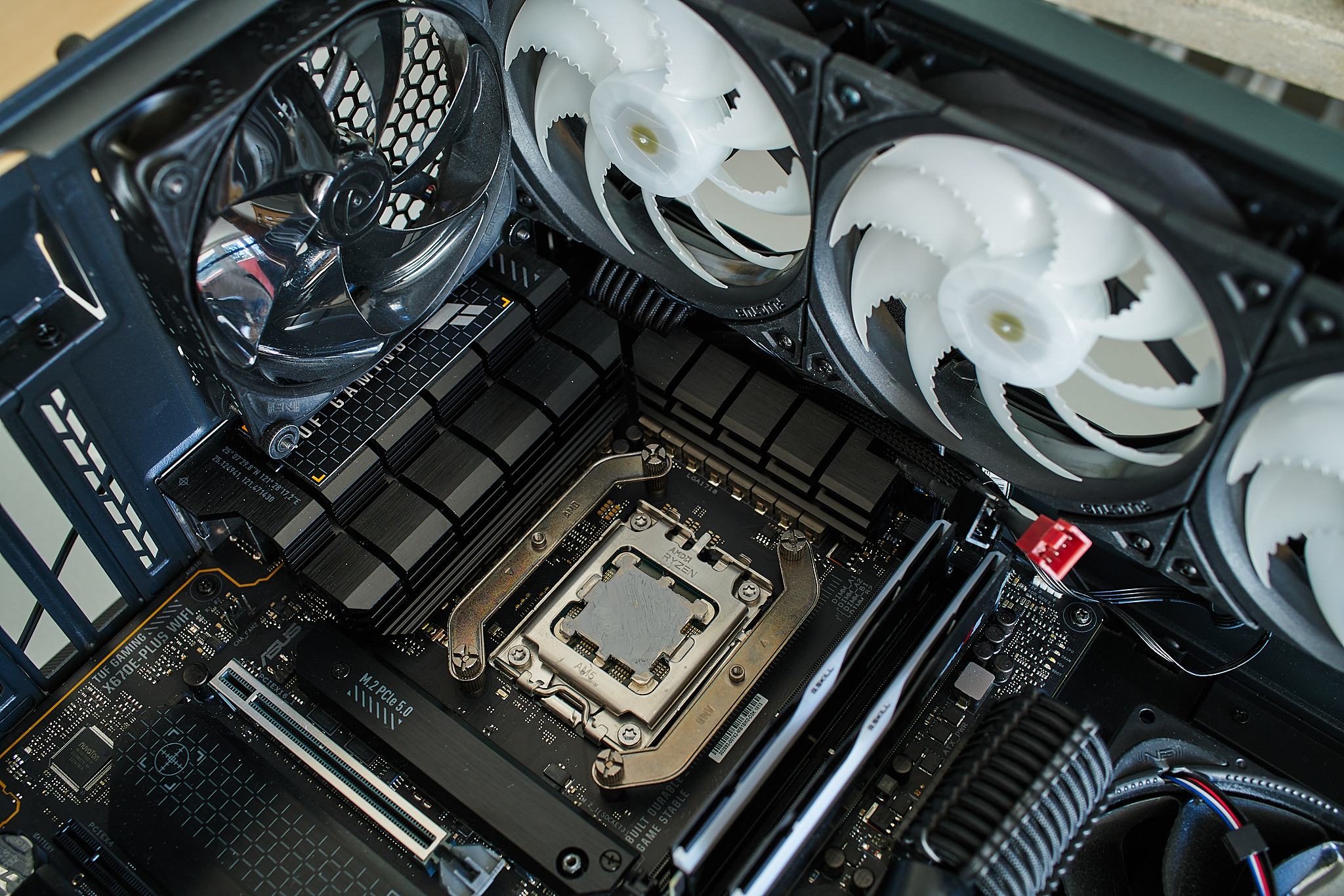

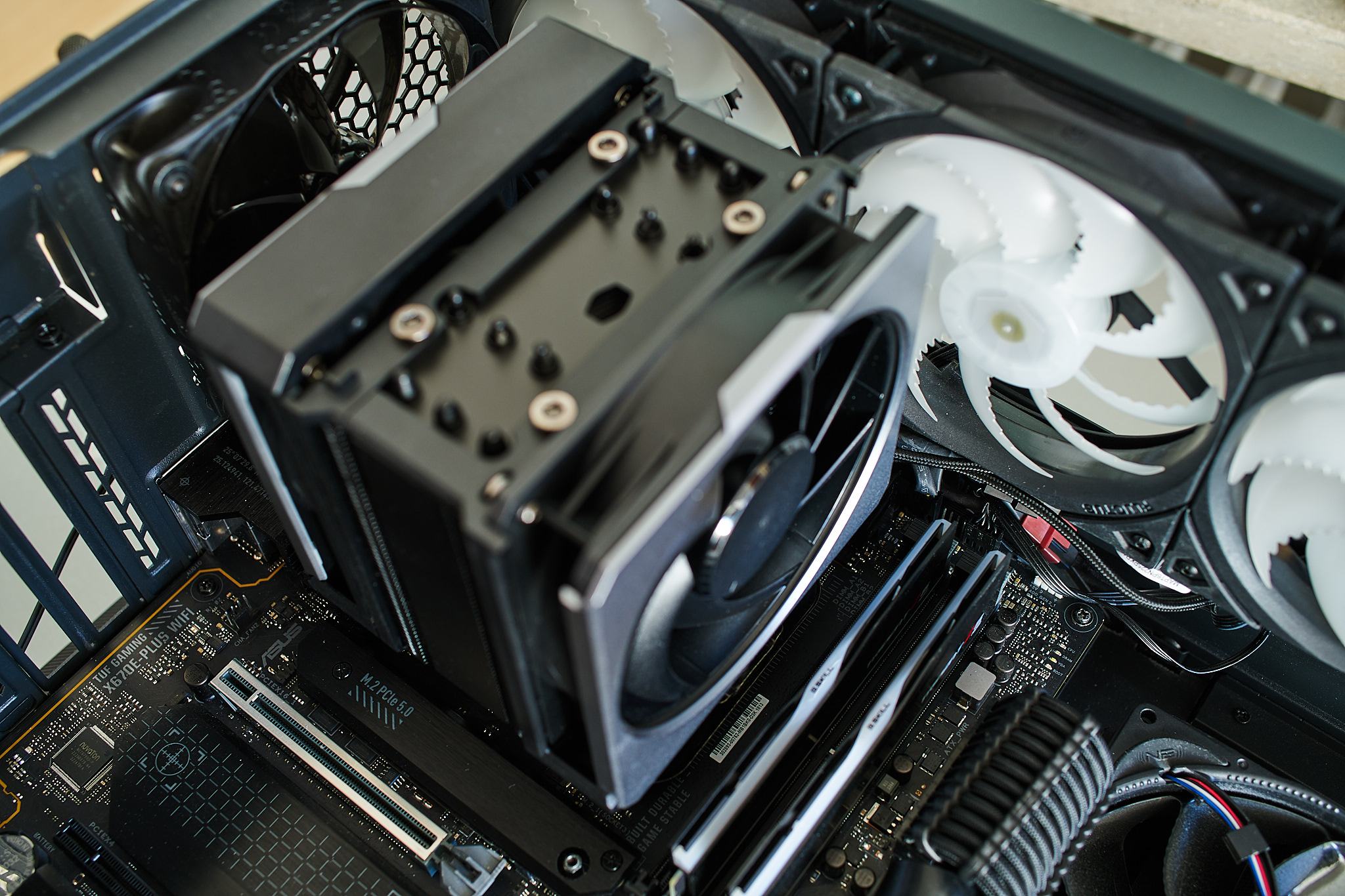

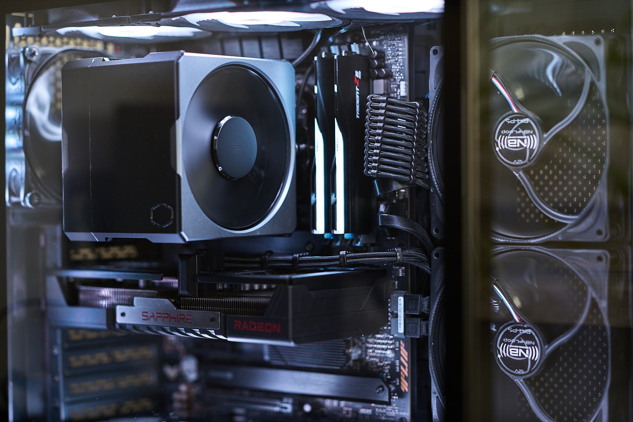

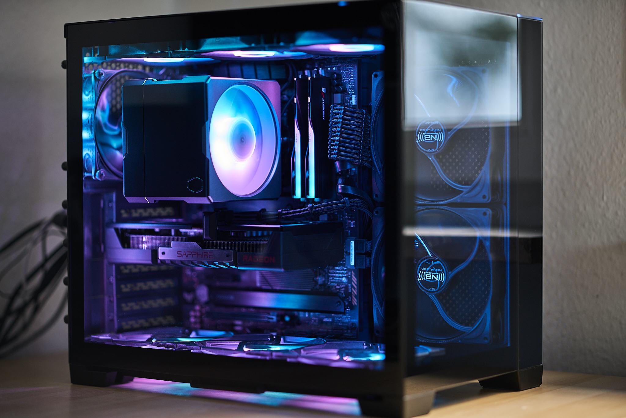

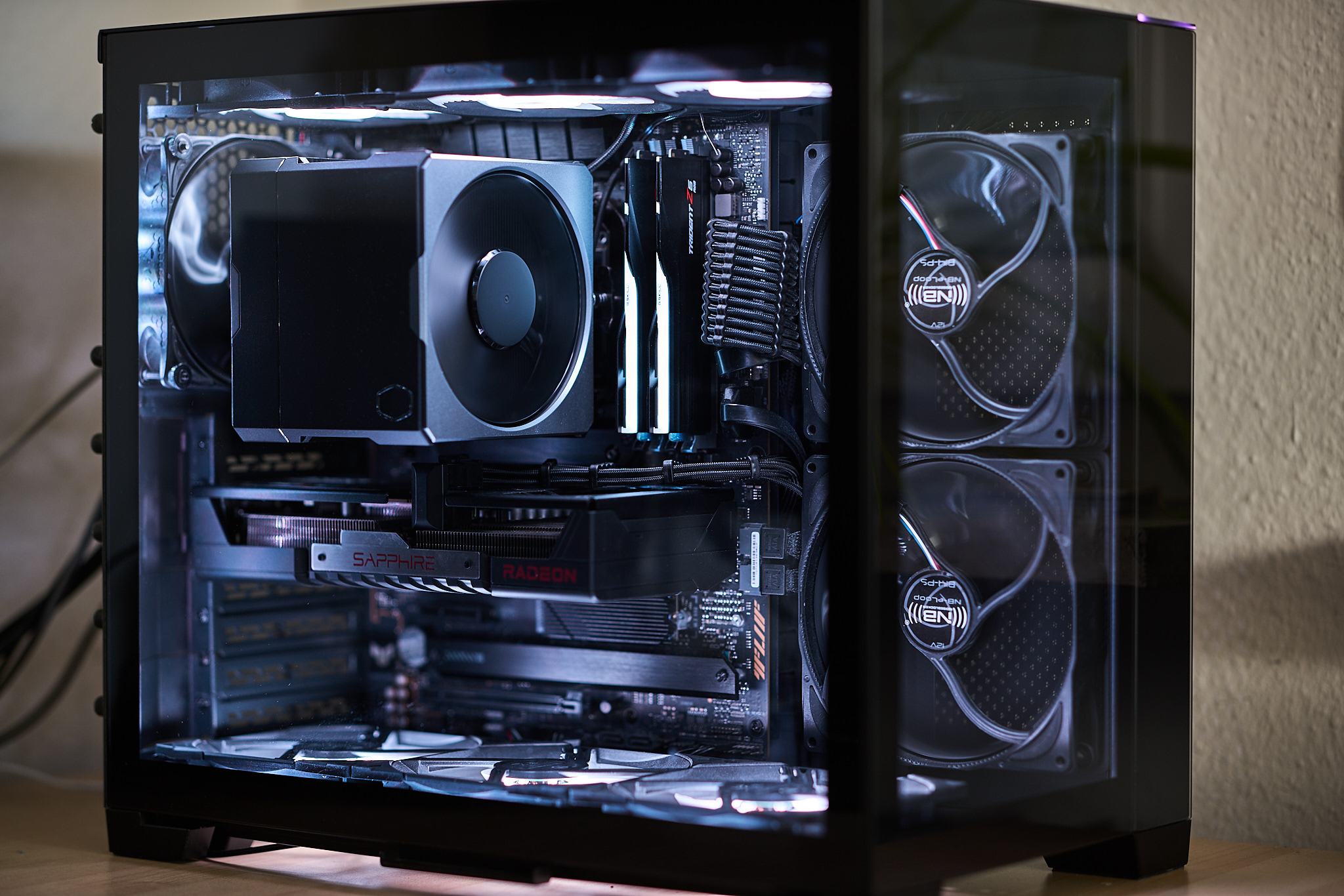

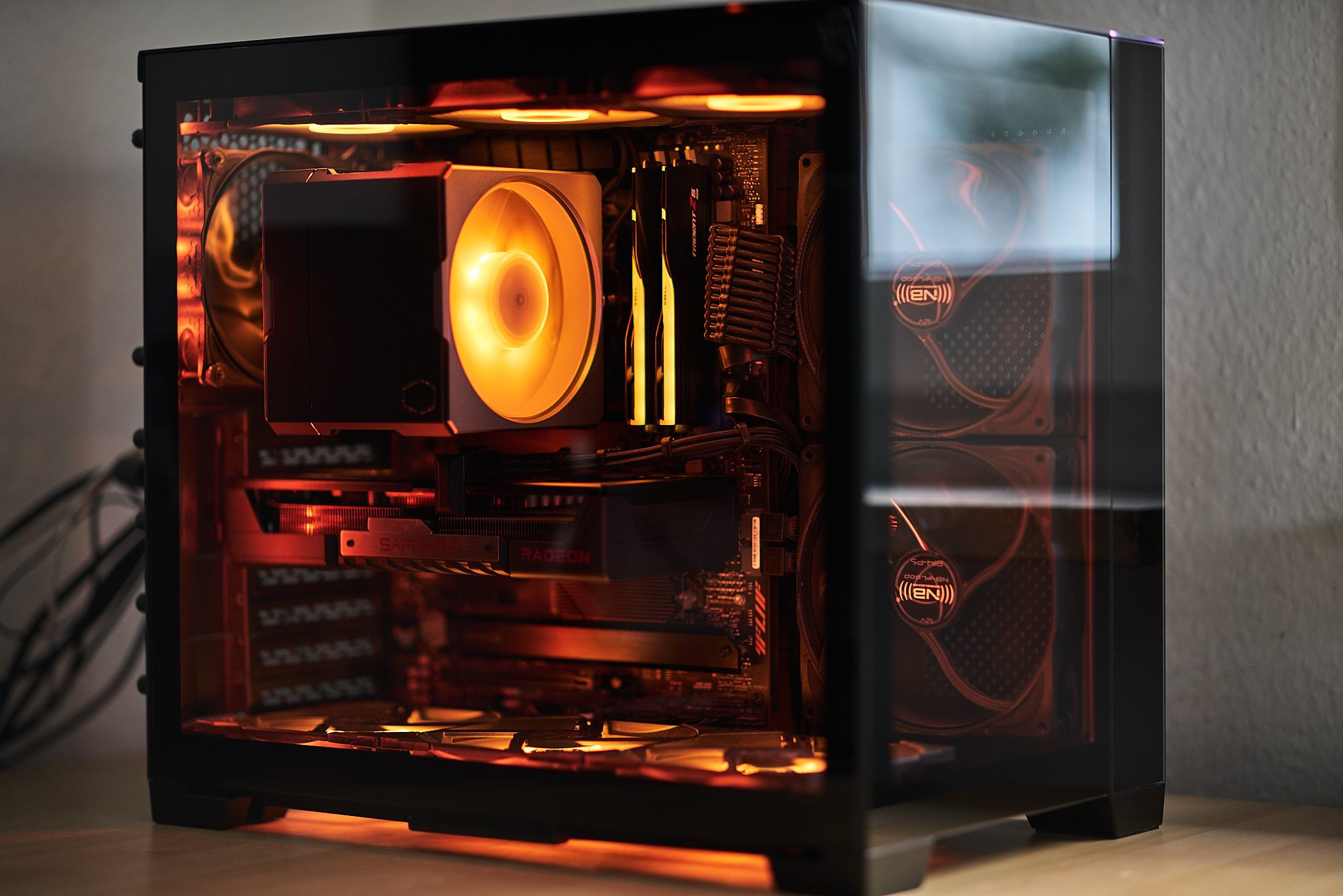

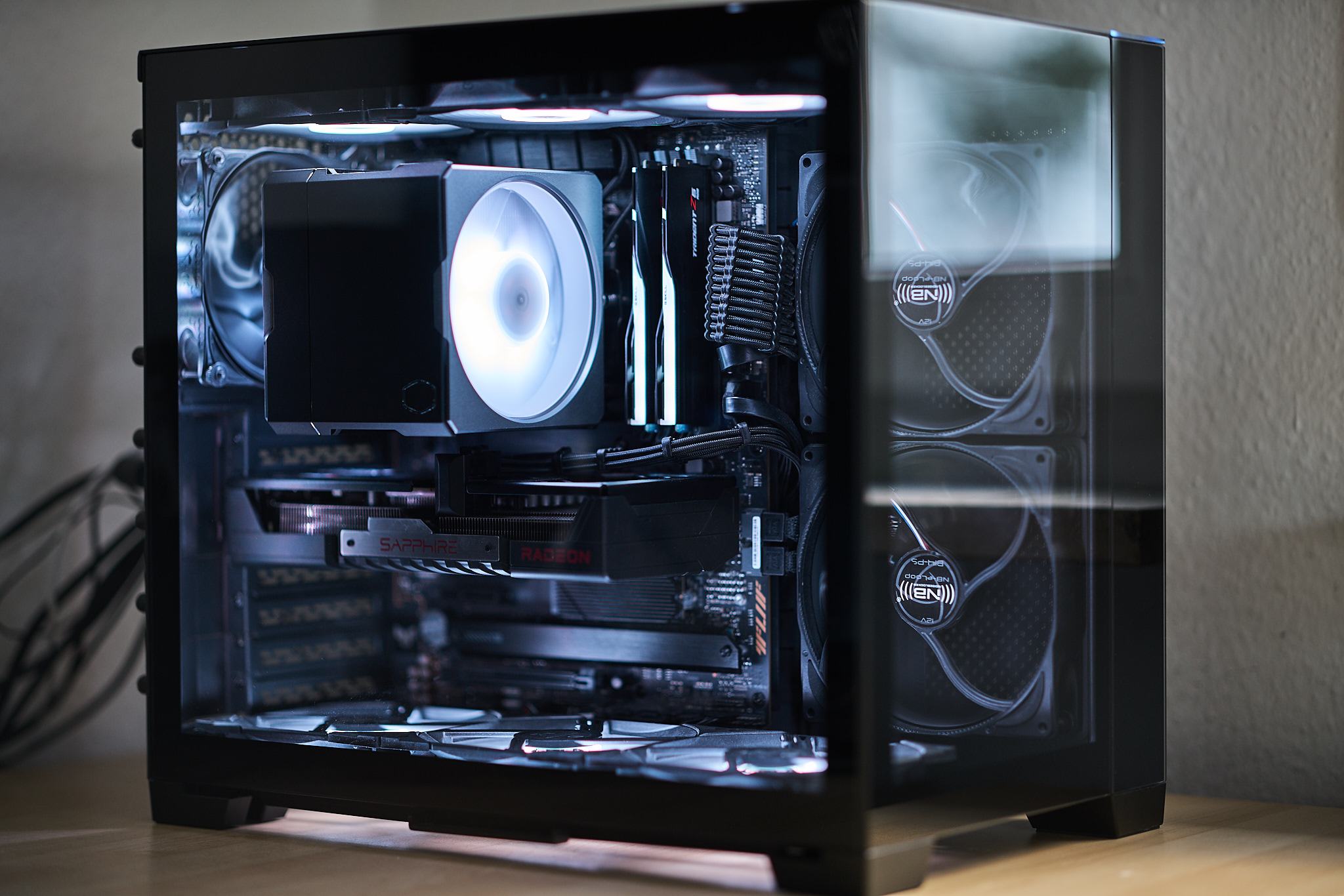

Da Cooler Master die Mobius 120P Lüfter, mit abgesehen von der LED-Beleuchtung identischen Spezifikationen, auch als ARGB-Variante anbietet, habe ich nach Abschluss aller Messungen die schwarzen Lüfter durch die beleuchteten Pendants ersetzt, um zu sehen, wie der Kühler als ARGB-Variante wirken könnte. Mit der sonst minimalistischen Optik des Kühlers ergibt sich meiner Meinung nach ein stimmiges Gesamtbild.
