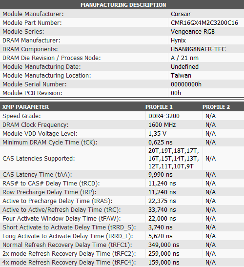

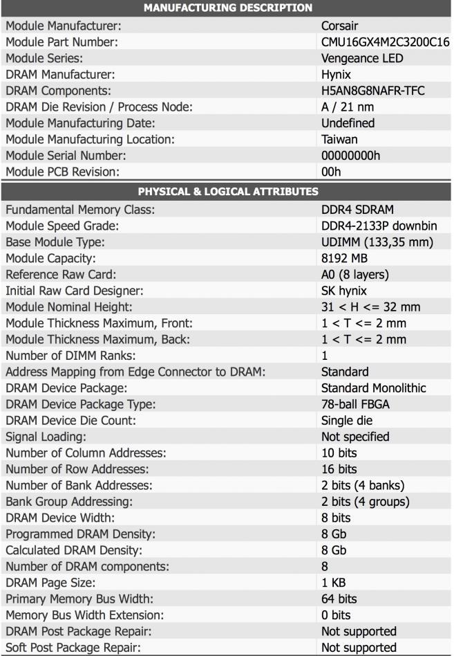

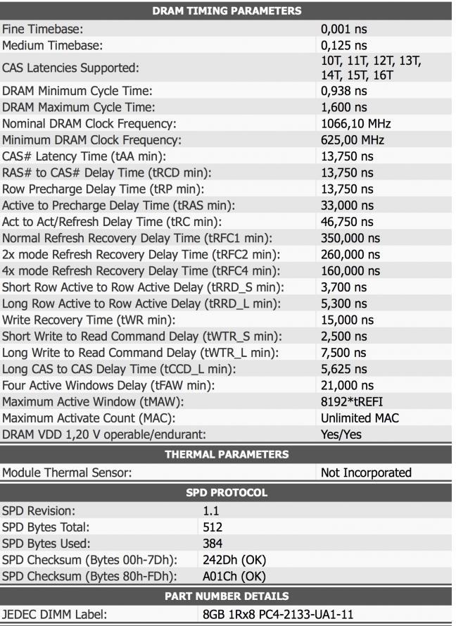

ich glaube Deine Corsair haben diese Chips:
Anhang anzeigen 433964.Anhang anzeigen 433965.Anhang anzeigen 433966

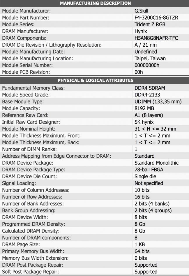

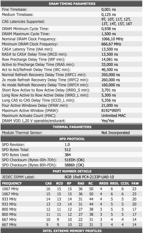

meine G.Skill Trident Z RGB sind diese Chips -gleiche Bezeichnung H5AN8G8NAFR-TFC - aber irgendwie schlechter:
Anhang anzeigen 433968.Anhang anzeigen 433969.Anhang anzeigen 433970

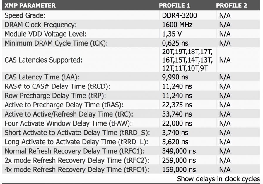

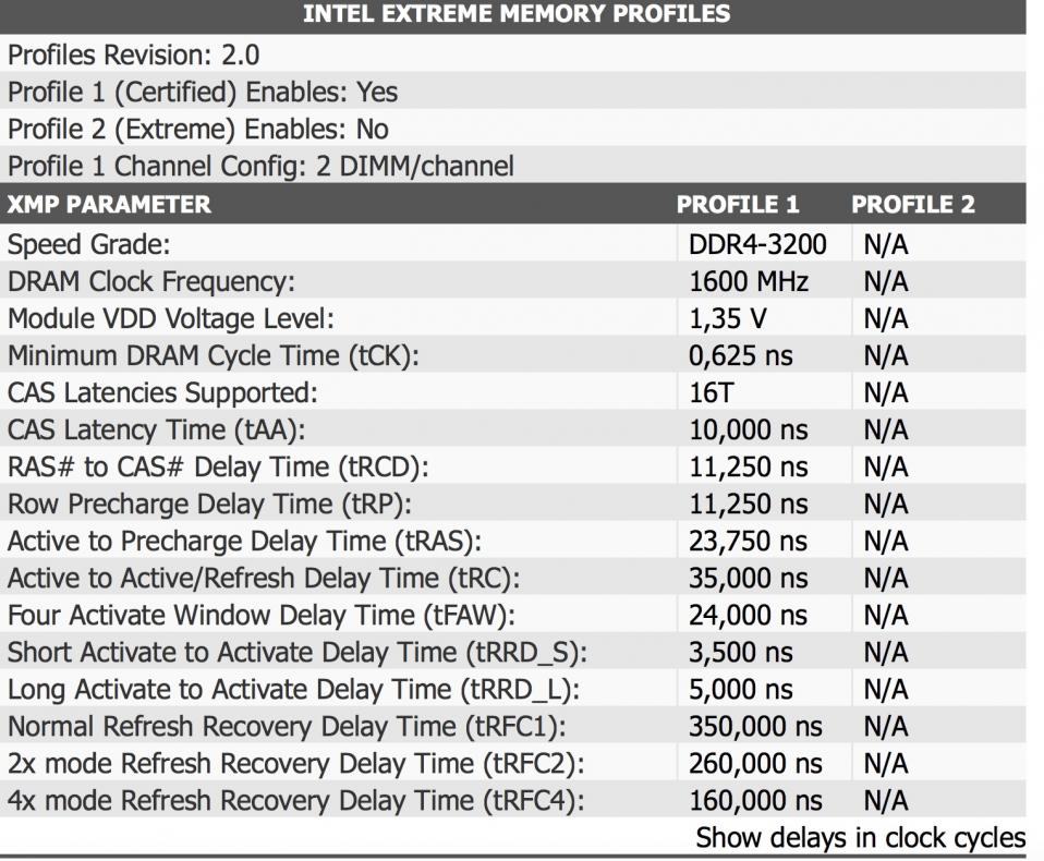

Ja genau. Die Parameter entsprechen denen von meinem RAM.
Den Angaben und insbesondere den Timing Parametern, die die Hersteller im SPD hinterlegen, sollte man hinsichtlich der Chipgüte nicht blind vertrauen. Manche Hersteller sind da wesentlich konservativer als andere.
G.SKILL setzt die Paramater meist ziemlich niedrig an, während z.B. Corsair oder TeamGroup eher verhalten agieren. Meine Corsair Torque haben z.B. konservativere Werte als so manche meiner G.SKILL Kits, sind aber trotzdem besser zu übertakten. 1usmus hat sich mit seinem Calculator anfänglich etwas blind auf diese Latenzen verlassen und es bedurfte etwas Überzeugungskraft, ihn von der Beliebigkeit dieser Werte zu überzeugen. Deshalb gibt es jetzt auch die Standardprofile V1 und V2.

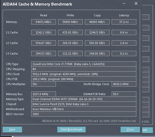

Habe dann auch mal einen Screen für die Liste...
3333Mhz war leider nicht stable, hatte 2 - 20 fehler im RamTest, ich denke die Riegel werden ab 50Grad etwas instabiler, je mehr Spannung ich gegeben habe, desto mehr Fehler hatte ich.
