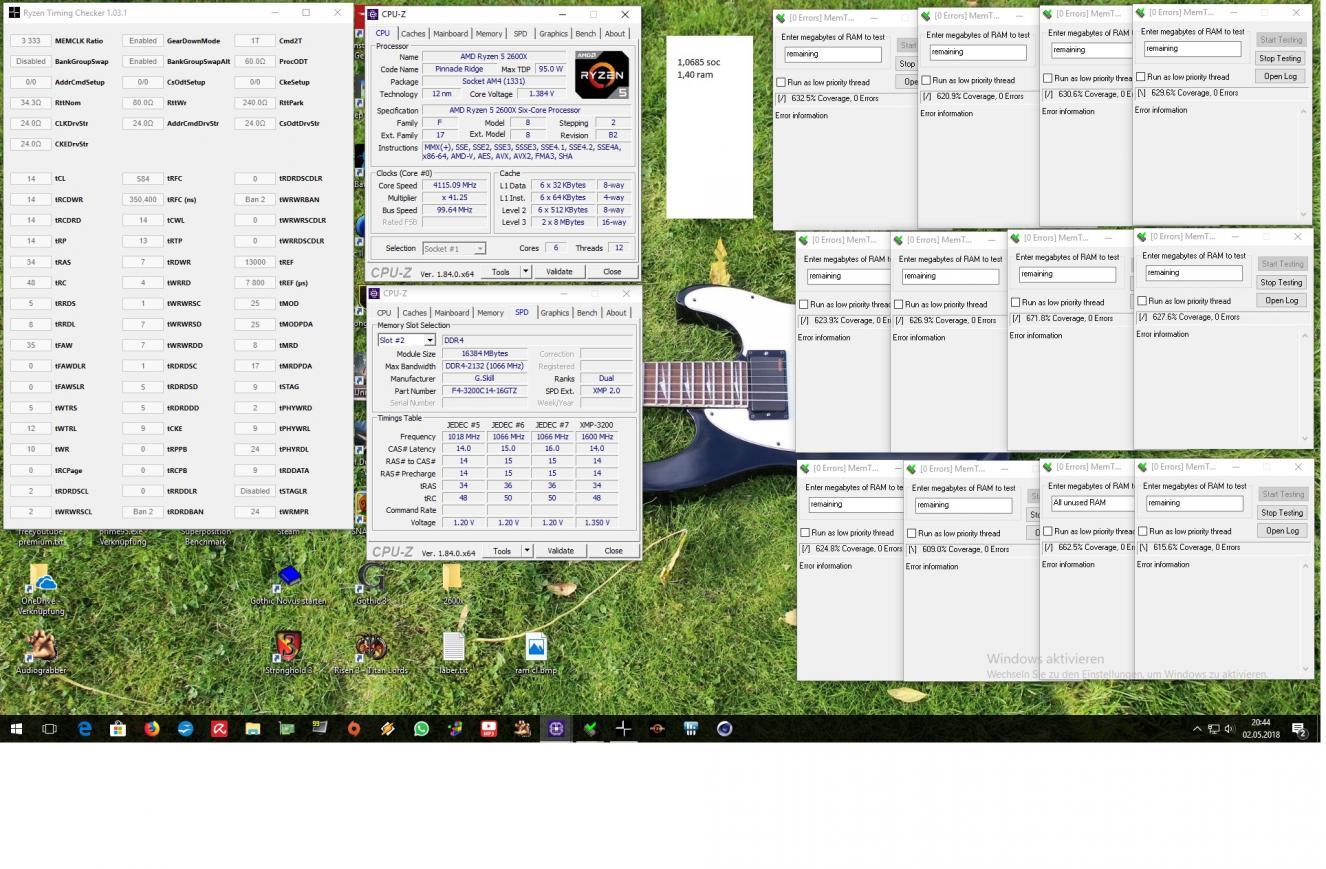

@ M.T.B waren um die 367 stabiel glaube ich .
ich habe jetzt die Courius liste und arbeite mich durch unter 300 geht nicht über 800% memtest
bin jetzt mal bei 367 auf gut glück , am testen

mir fehlt einfach die zeit gebe das mal mit hci ab.
das sind meine save timings wobei ich noch ein 1000% run hatte teste noch was subtimings da habe ich jetzt interesse dran.
habe trfc350 mit dem setting gut am laufen danke coriosus
hatte schon bessere timings und mehr als 1000% hci aber natürlich keine screenshot´s
ramtest habe ich mir geholt und muss sagen das fliegt echt schneller raus als hci memtest
bei 32gb macht sich das bemerkbar mit der zeitersparnis

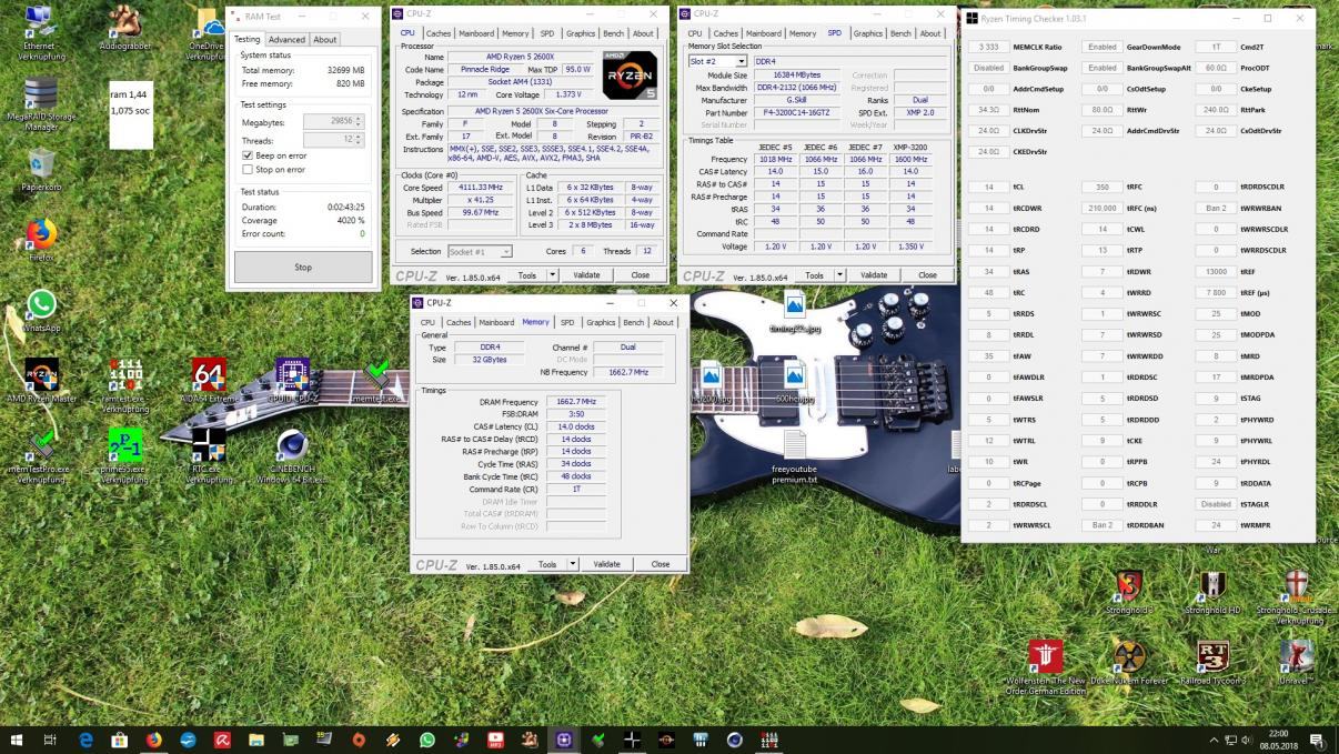

ramtest
für tabelle

CLDO_VDDP geht bei mir nicht unter 0.900, also mit der Testmethode lande ich bei 0.905v
1.41v Crash bei 789
1.42v Crash bei 753
1.43v Crash bei 1018
1.435v Crash bei 137
1.44v Crash bei 667
Mal schauen ob das so klappt, wenn man VDDP auf 0.905 bei 1.43v ausgelotet hat und nun den Takt erhöhen will.
Nein klappt nicht!

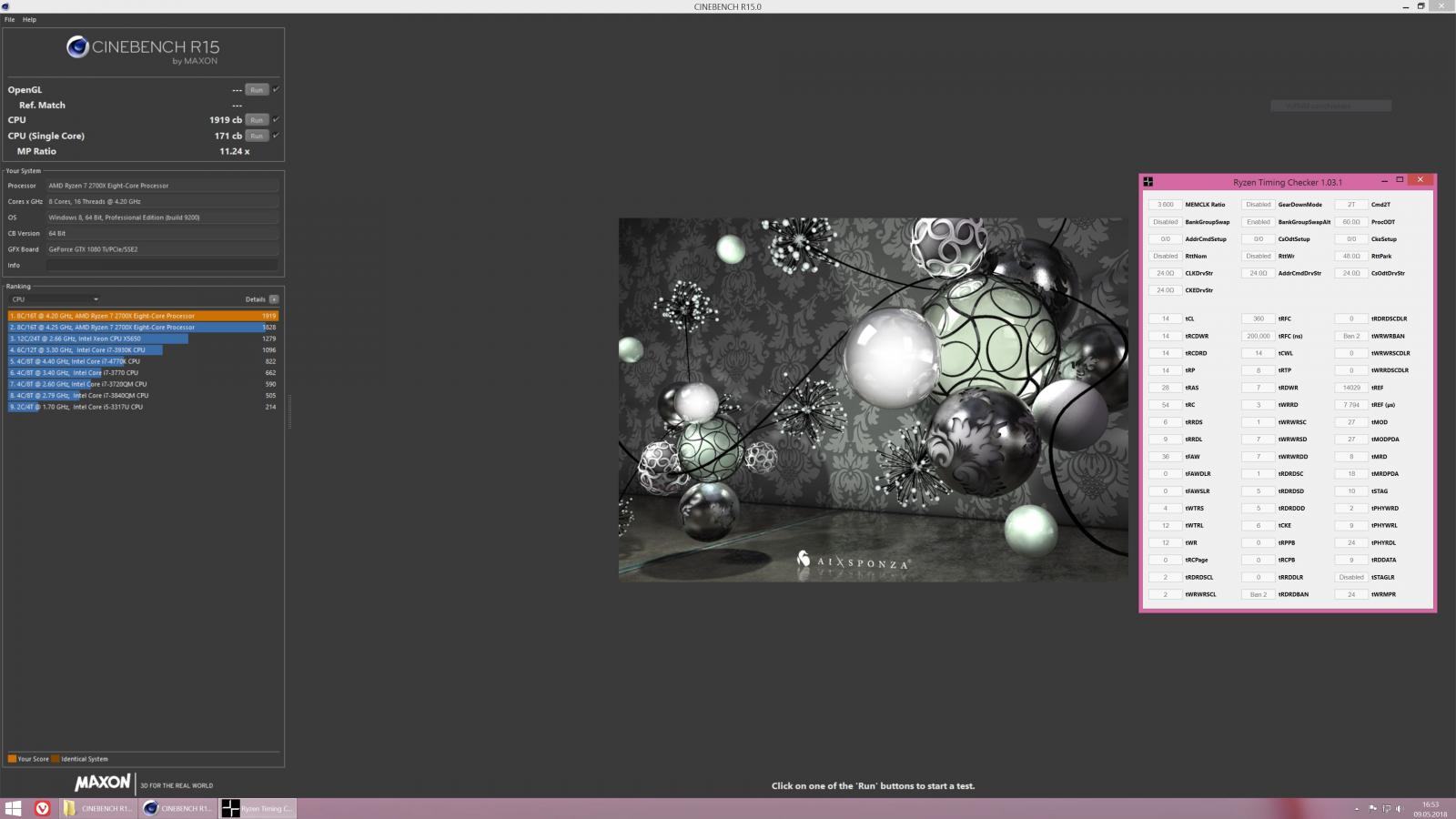

1919.jpg​
Stable settings. Wo würdet ihr noch was ändern? Derzeit läuft er auf 1,4 V, das wäre das nächste was ich versuchen würde. Ich lasse Memtest auf Standard 4x durchlaufen, wenn das fehlerfrei ist ist der Takt für mich stabil.
Was lag denn für Takt bei dir an an der CPU? Hab das im CB Thread gefragt, aber vielleicht liest du hier eher mit. ;)
Mhm, ich kann ja mal schauen, was meiner mit 4,225Ghz erreicht. Dann hätte man mal nen Vergleich zwecks Ramtakt + Timings im CB15 MP und SP oder?
