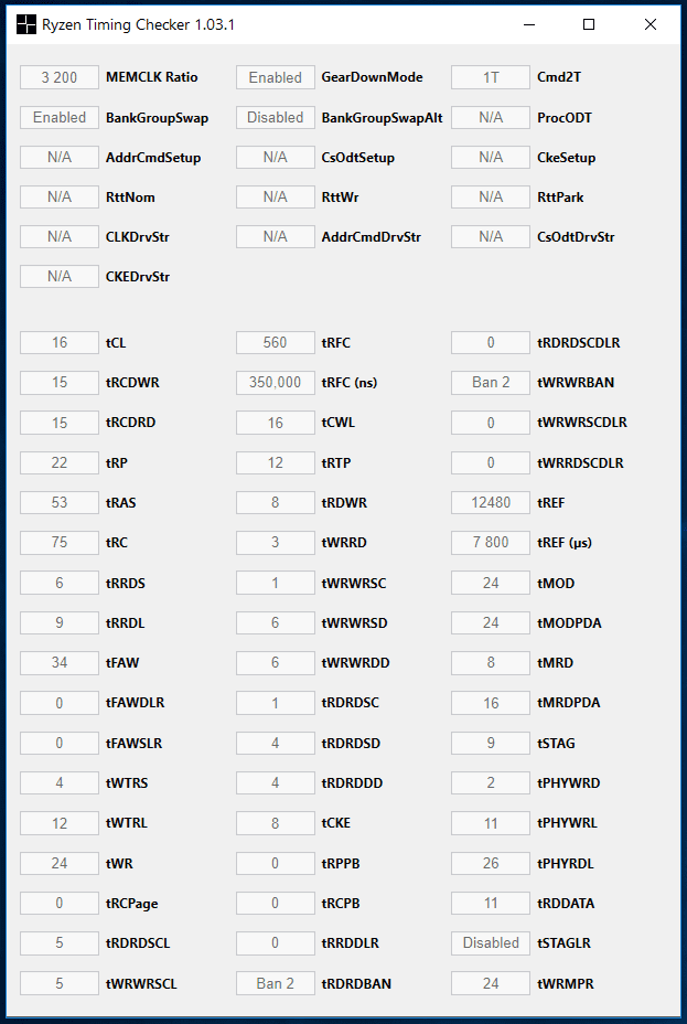

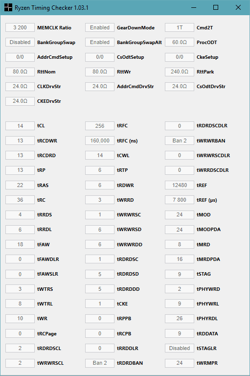

Ich habe momentan mein 32GB G.Skill Dual Rank Kit (F4-3200C14D-32GTZR) mit folgenden Settings laufen:
Mein 2700X läuft auch gerade noch bei Stock Settings und PE2 auf dem C6H mit 6101er Bios. Wobei ich einen VCore Offset von -0.025V drauf gebe und VSOC auf 1.075V gesetzt habe.
Es wäre schon sehr verführerisch das Ganze bei >3200 Mhz laufen zu lassen, aber leider läuft die Kiste dann nicht mehr stabil bzw. bootet gar nicht. Für Details wie CLDO_VDD fehlt mir momentan etwas die Zeit und ins Geheim hoffe ich, dass AGESA 1.0.0.3 evtl. noch Verbesserungen mit sich bringt. :fresse:

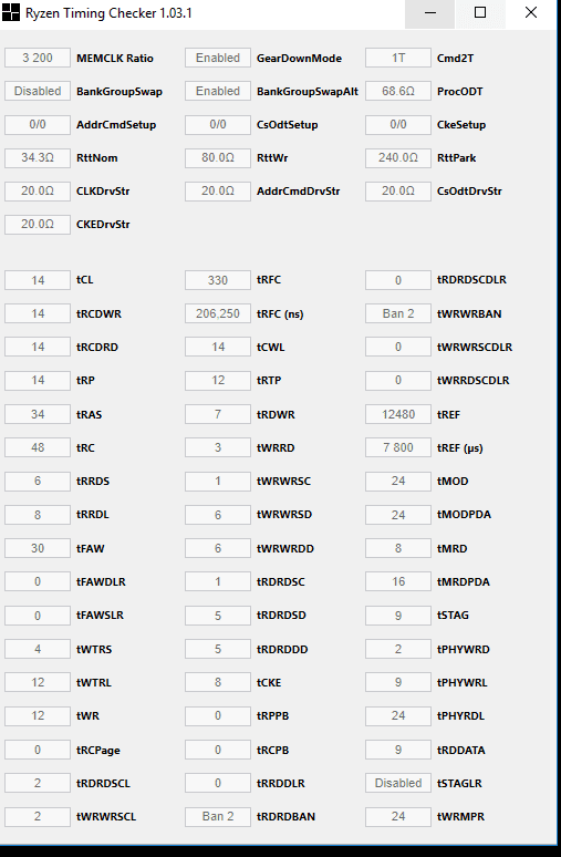

Welchen Wert aber sollte ich nun jeweils justieren für einen neuen Versuch? Wo habe ich unnötiger Weise die Zügel gelockert bei den Werten? Ram läuft auf 1.42V.....SOC ist 1.056V?
Was würdet ihr jetzt lockern, bzw was kann ich wieder straffen, da es wohl nicht relevant war für den Fehler?

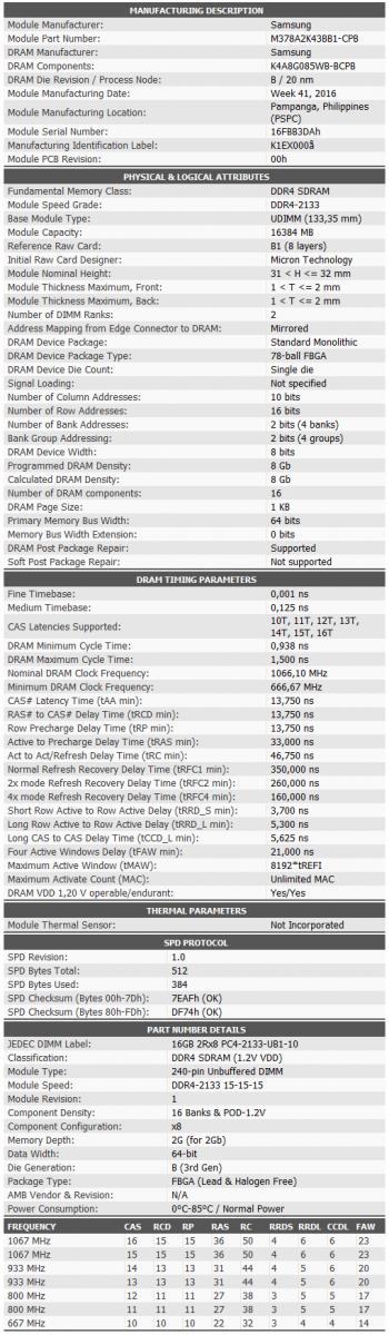

Screen von Thaiphoon:
CL14 will er leider nicht.

Gern geschehen. Allerdings ist der Guide steinalt und an vielen Stellen überholt. Ich hab schon vor Monaten einen neuen, allgemeineren Guide für B-die OC angefangen und zur Hälfte fertiggestellt. Der fällt aber so umfangreich aus und ist so schwer zu konzipieren bzw. übersichtlich zu halten, dass ich das Projekt seit langer Zeit nicht mehr angerührt habe. Dank dem Calculator von 1usmus ist der auch nicht mehr wirklich nötig.
Deine Timings sind jedenfalls ganz schön straff. Glückwunsch!

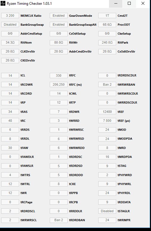

Schwer zu sagen, was für die Instabilitäten tatsächlich verantwortlich ist. Das kann alles mögliche sein. Muss auch nicht unbedingt ein Timing sein.
tRDRDSCL und tWRWRSCL sind immer ganz gut, um die Stabilität zu erhöhen. Probier mal 3 oder 4.
Vlt. brauchst Du auch noch etwas mehr auf tWR.
tWRWRSD und tWRWRDD auf 7?
tRAS und vor allem tRFC erscheinen mir unnötig hoch. Kannst ja mal tRAS=30 und tRFC=272 oder 288 ausprobieren. tRTP kann womöglich auch noch etwas runter (auf 10 oder 8). Bevor Du die Timings verschärfst, sollte der RAM aber erstmal stabil laufen, sonst führst Du evtl. neue Fehlerquellen ein.
Prinzipiell würde ich zuerst die wichtigen Subtimings erhöhen und sobald das stabil läuft, nach und nach wieder senken. Das kostet natürlich viel Zeit, weil man eine Menge Stresstests fahren muss.
