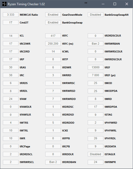

Ich hab auch ein AFR Kit, das ich auf meinem CH6 mit R5 1600 mit 3366-14-17-17-17 und richtig scharfen Subtimings (bis auf tRFC) betreiben kann. Die Riegel wachen erst bei 1.425v so richtig auf. Darunter geht nicht viel. Allerdings ist das auch ein Corsair Kit und mit Corsair brauch ich in der Regel mehr Spannung als mit G.Skill Kits. Ich würde den AFR an Deiner Stelle trotzdem probeweise mal mehr als die 1.4v gönnen.
