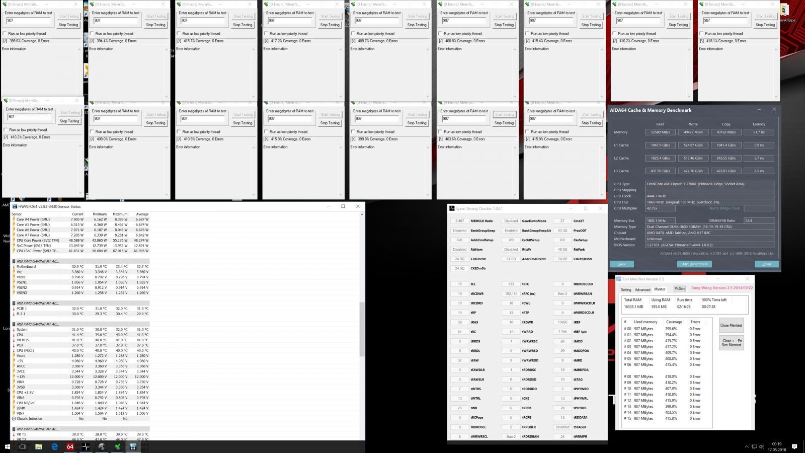

Nachdem ich mit meinen Versuchen planlos undf erfolglos herumgedoktort hatte die letzten Wochen seit meinem 2700x und mich ja von RAM OC verabschiedet hatte, ging es mir ja nur noch darum, den 3200er RAM auch stabil überhaupt als 3200er betreiben zu können.
Die entscheidenden Hinweise von Curios auf Seite 8 hier gaben dann den Ausschlag...der erste Memtest Durchgang mit 400% ever. danke!

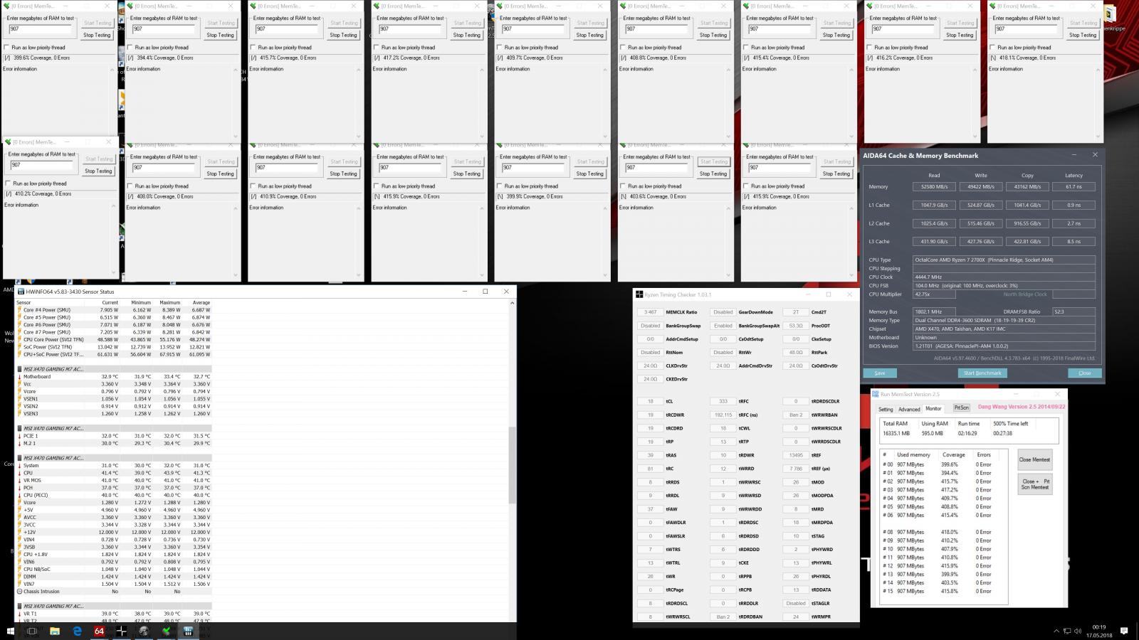

So sieht mein RAM nun aus bei 1,43V und RAM LLC2
Mehr Takt geht nicht, einen Wert weiter reduzieren geht nicht...und vor allem: mehr CPU Takt geht nicht. Der 400% Durchgang war bei all Core 4125MHZ. Bei gleichen RAM Settings 4150MHz versucht, gab sofort Fehler...wie auch das Absenken weiterer Timings.
RAM OC ist demnach sehr stak verwoben mit CPU OC, und so gesehen kann ich gar nicht sagen, wie schnell meine Riegel laufen würden, wenn ich die CPU runterfahrn...aber das wäre ja paradox vom gesamten System OC Ansatz gesehen.

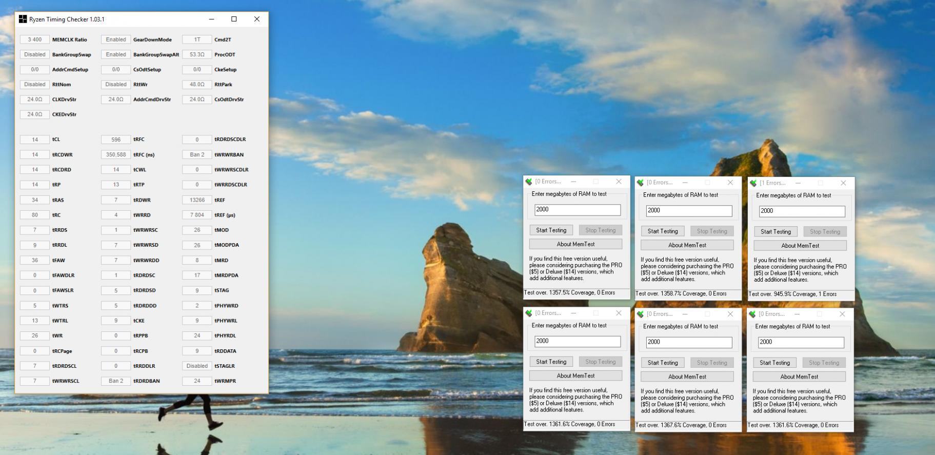

Vielleicht sollte man mal eine gewisse Grenze und Tool-Auswahl setzen, wenn man schon eine Liste macht.
Sprich HCI Memtest mit soviele Instanzen wie Threads vorhanden sind und je offenem HCI Memtest Programm entweder den kompletten freien Ram oder 90% des freien Rams benutzen - Ergebnis valide mit 1000% oder mehr.
Dieser 200-400% Quatsch ist doch nichts.

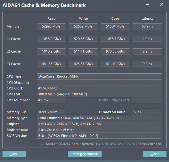

Ich habe auf meinem CH6 Board jetzt 4 x 8 GB (32GB) stabil auf PC3400 und scharfen Timings (1000% HCI Memtest/ Karthu 7000%).
Interessant fand ich folgendes. Auf meinem Board setze ich aktuell zwei unterschiedliche RAM-Kits ein (alles Samsung B-Die).
Die Flare X schaffen ohne GD (GearDown) nur PC3333 und mit aktiviertem GD PC3400.
Die Trident- Z schaffen ohne GD nicht mal PC3200 dafür aber mit GD problemlos 3466 und sehr viel Aufwand PC3533.
PC 3600 sind auch mit schlechten Timings (CL16) nicht stabil zu bekommen.

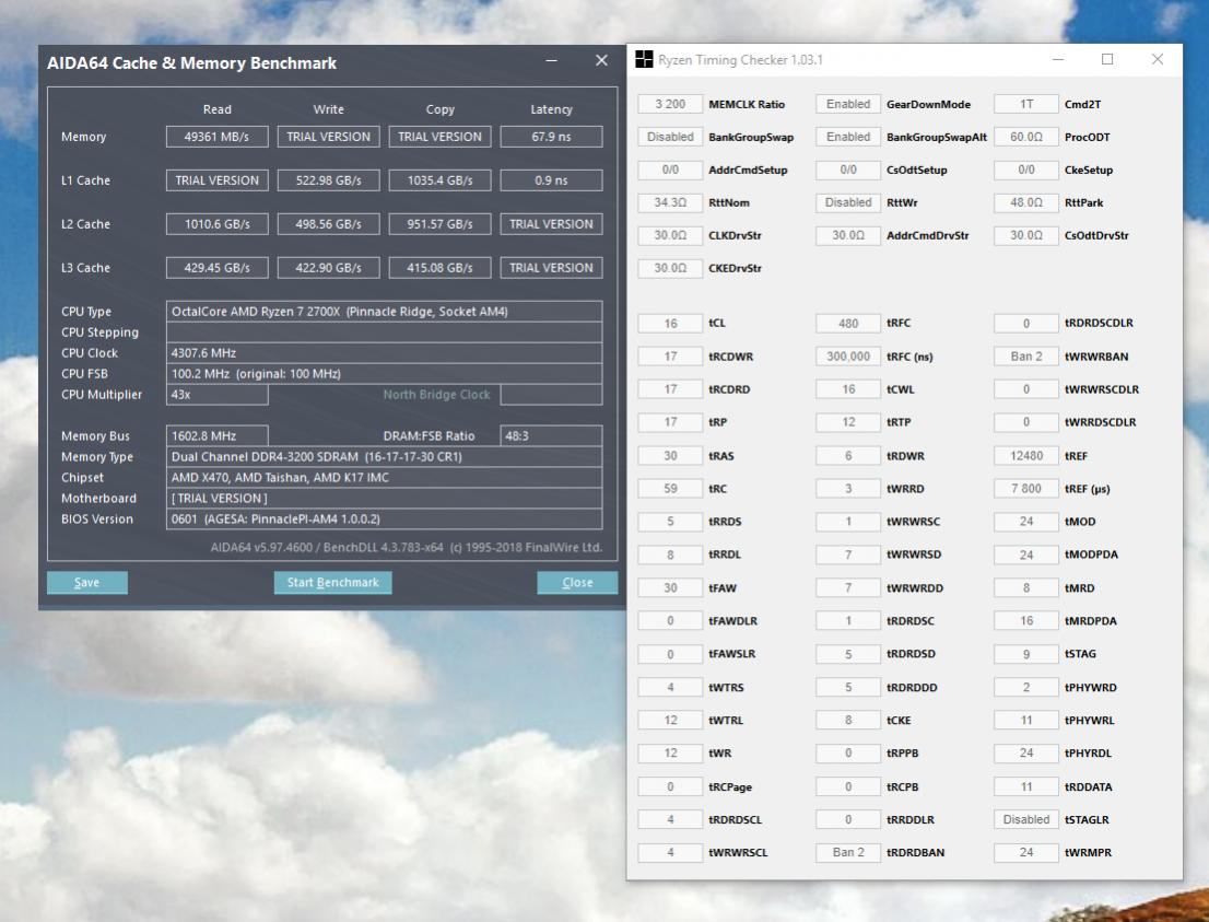

Hi,
ich habe bei meinen Hynix AFR jetzt länger optimiert und die Timings immer schärfer gestellt:
für 3200 MHz bin ich erstmal sehr zufrieden:
Asus Crosshair ROG VII mit 0601 Bios
Ryzen 7 2700X
Precision Boost - enabled
Performance CORE Boost - enabled
BCLK = 100,2 MHz
Frequency = DDR4-3200
procODT = 60 Ohm
RttNom = RZQ/7
RttWr = off
RttPark = RZQ/5
SOC Voltage = manuell
vDDSOC = 1.025v
DRAM Voltage 1.375
DRAM Boot Voltage = 1.375
VTTDDR = 0.700 (noch senken auf 50% vom DRAM Voltage)
RAM Test lief ohne Fehler weit über 3000% - ich muss aber noch etwas an Spannungen Widerständen probieren. Rein von den Timings her ist wohl nicht mehr viel Spielraum bei 3200MHz. Ich habe festgestellt das mehr DRAM Voltage 1.4x sogar instabiler werden kann. Auch SOC auf unter 1.1v ist eher stabiler, zumindest bei 3200 MHz.
procODT bei 53 kann sehr stabil bei wenig DRAM Voltage sein, aber hier kann es dann Startprobleme des Rechners geben. Hatte oft Probleme bei Neustart (3x fail).
Jetzt probiere ich noch 3333 MHz zu optimieren, die ich auch schon vor 2 Wochen recht stabil zum laufen gebracht hatte.

So mal ein zwischenschritt 3600 c 18

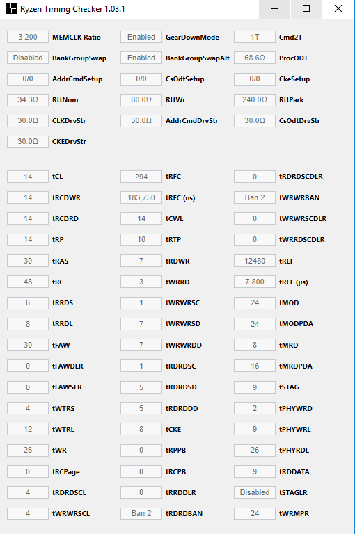

ab wie viel % bei Memtest kann man denn sagen, dass es stabil ist? Ich versuch mich an 3400Mhz CL14, aber krieg egal was ich anstelle noch n Fehlerchen.
Diesmal so knapp unter 1000%.... :(
jemand vielleicht nochn Tipp wie ich es vielleicht doch noch stabil bekomme?
Wie warm wird denn der RAM?
Wie hoch sind VSOC und VDIMM?
vsco ist bei 1,1V und vdimm ist das die Spannung vom RAM? wenn ja, dann bei 1.4V
RAMs werden so 45°C warm
Joa 1,4V sind knapp. Kann klappen, muss aber nicht. Vielleicht klappts ja mit 1,41V oder so ;)
