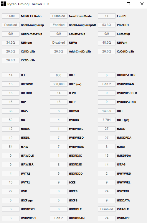

so nach dem Umbau endlich mal gute Nachrichten es lag am RAM/Timings, die "alten Trident 3000cl14" rocken jetzt 3600 cl14 und das auch memtest stabil.
lg

Hi Reous,
ich hab die Rechner umgebaut inc. Gehäuse, der 2700X läuft weiter auf dem C7H aber mit meinem alten Speicher vom 1800X.
Ein Trident X 3000 CL14 Rot/silber
Die Timings waren meine Save CL14 ich muss das noch weiter testen was noch drinne ist, aber erstmal bin ich froh das es so läuft.
lg

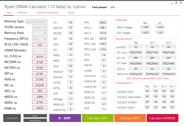

Ich habe in meiner Verzweifelung mal diesen DRAM Calculator by 1Usmus versucht...wie ist der einzuordnen? Der suggeriert, dass man RAM jedweden klassifizierten Grundspeeds auf jeden beliebigen Speed stabil bringen kann, und er errechnet die nötigen Timings dazu.
Habe für meinen 3200er CL 14 RAM dann mal das angepeilte 3333 eingestellt und Timings "safe" rechnen lassen und dann eine halbe Stunde im BIOS alles gesucht un manuell zugeordnet....pahh...startete nicht mal, ein Witz...Haupttimings sollte ich auf CL14 alle sogar lassen können und Core nur 1,36V....also da war ich mit meinen bisherigen Versuchen und Eingrenzungen schon viel weiter, auch wenn ich die CPU nicht mal auf 4,1 stabil bekomme und den RAM nicht mal auf 3333...also jeweils mit dem 2700x nicht mehr als ich vorher mit dem 1700x hatte..also nicht mal ansatzweise ein upgrade.....hinzu kommt so ein Mist, den ich schon mit dem 1700x hatte, dass immer wieder im BIOS freezes kommen...sehr entspannt, wenn man nicht mal dort sicher ist vor Merkwürdigkeiten und 50:50 die Chance ist, dass man da stecken bleibt.....weiteres Experimentieren mit allen settings ist da nicht spaßig...;(
Überlege, den RAM jetzt mal 1,45v zu verpassen....bin aber nicht sicher, wie ich von den xmp Hauptiminmings 14-14-14-34-48 nun Abstriche machen muss, bzw welche Timings ich in welchem Abstand reduziere, oder die 34 und 48 gar nicht sondern nur die ersten drei?

Sinds denn Samsung B-Dies ? 3200 CL14 hört sich zwar danach an, aber muss nicht. Der DRAM Calc ist auf B-Dies ausgelegt. Aber da es nicht nur am RAM liegt sondern an der Kombi RAM + Mobo + IMC, ist es halt schwierig mit "safe" alles abzudecken.
@Ash-Zayr
Der Calculator spricht nur Empfehlungen aus und da er ein Calculator ist, kannst Du auch jede beliebige Taktstufe ausrechenen lassen. Das heißt aber nicht, dass das dann auch funktioniert
Du hast Dual Rank Module und für die gelten unter Ryzen nachwievor die 3333 MT/s als Grenze. Um die überhaupt erreichen zu können, muß man schon etwas Ahnung vom Übertakten von RAM unter Ryzen haben. Wenn Du Pech hast, ist z.B. die Voreinstellung der CLDO_VDDP für 3333 MT/s suboptimal. Dann kannst Du an den Timings und Spannungen so viel schrauben, wie Du willst - stabil bekommst Du den RAM ohne manuelle Anpassung der CLDO_VDDP trotzdem nicht.
Hast Du denn mal meine Empfehlungen bzgl. procODT und der Rtt Teiler umgesetzt?
Du bist ja auch im CB unterwegs...dort hattest Du etwas abweichend angeraten..die letzten beiden Werte mit Angabe statt wie hier im Luxx mit "off"...was wäre finaler Rat?

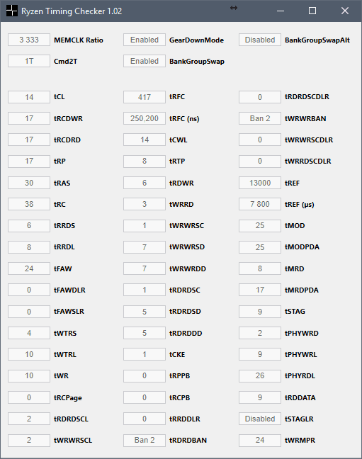

Das was ich Dir bei CB geschrieben und was Du hier zitierst sind die Einstellungen für Dual Rank Module wie die Deinen. Meinen Empfehlungen oben gelten für Single Rank Module.
Wenn Du CL14 unter 3333 MT/s nicht erreichen kannst, bleib besser bei 3200-14.
Poste mal einen screenshot Deiner Timings unter 3333 MT/s. Dann kann ich Dir besser Tips geben, an welchen Subtimings Du noch drehen kannst.
