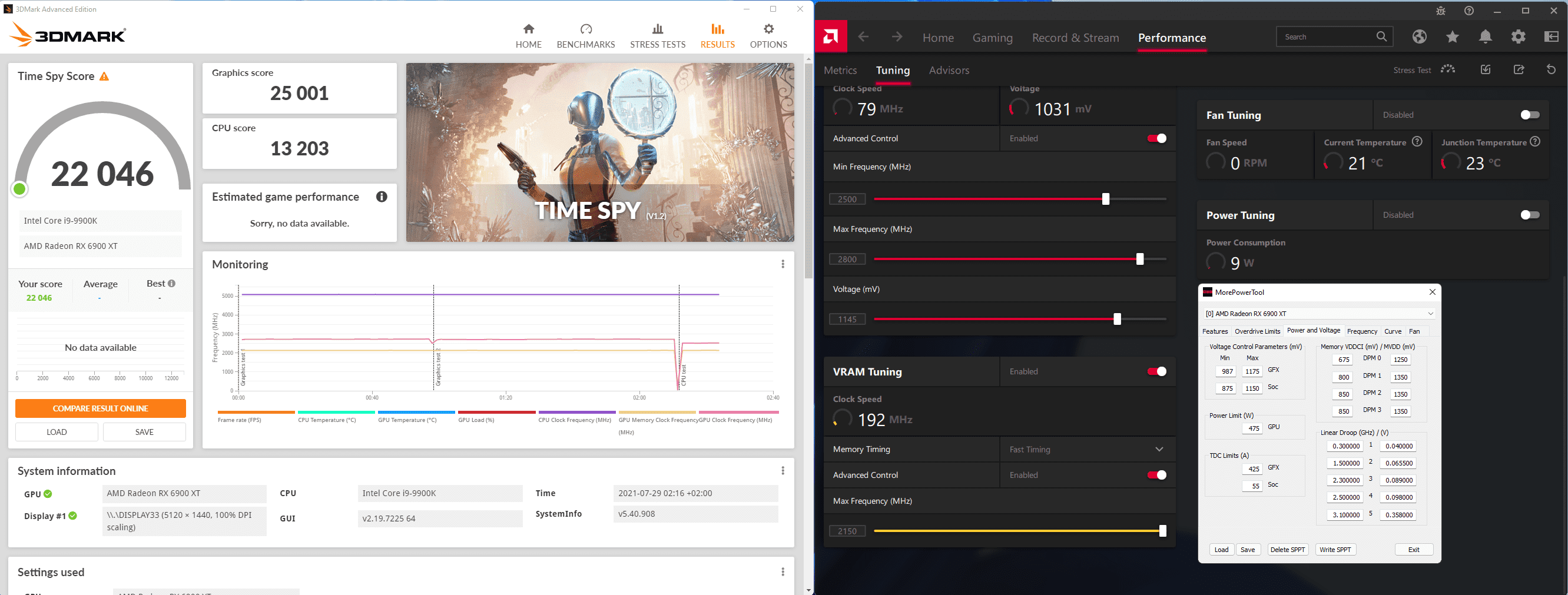

Treiber ist durch!!

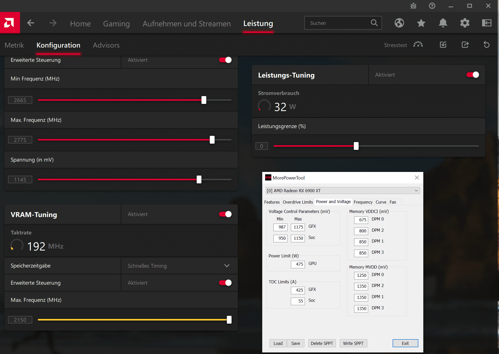

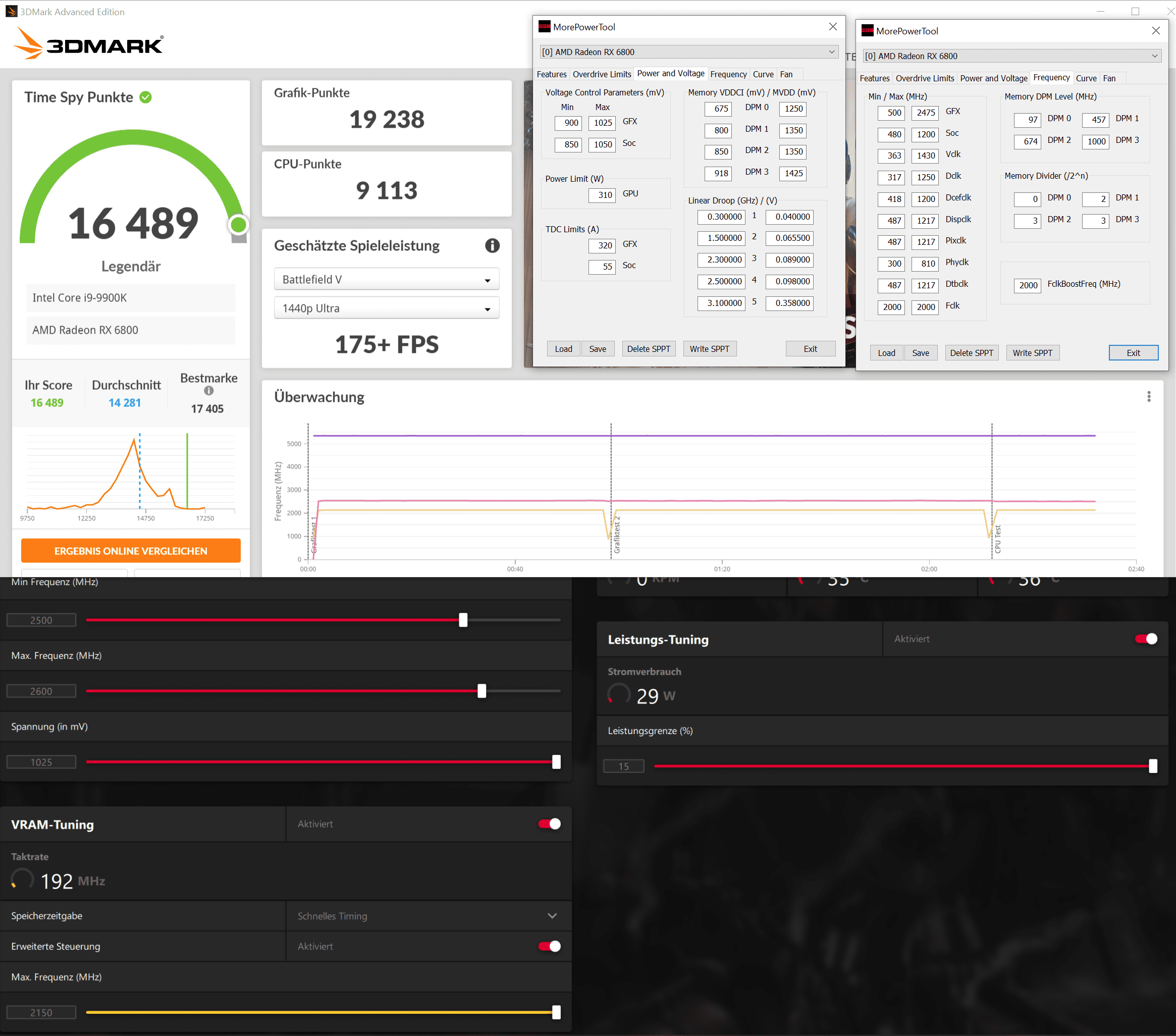

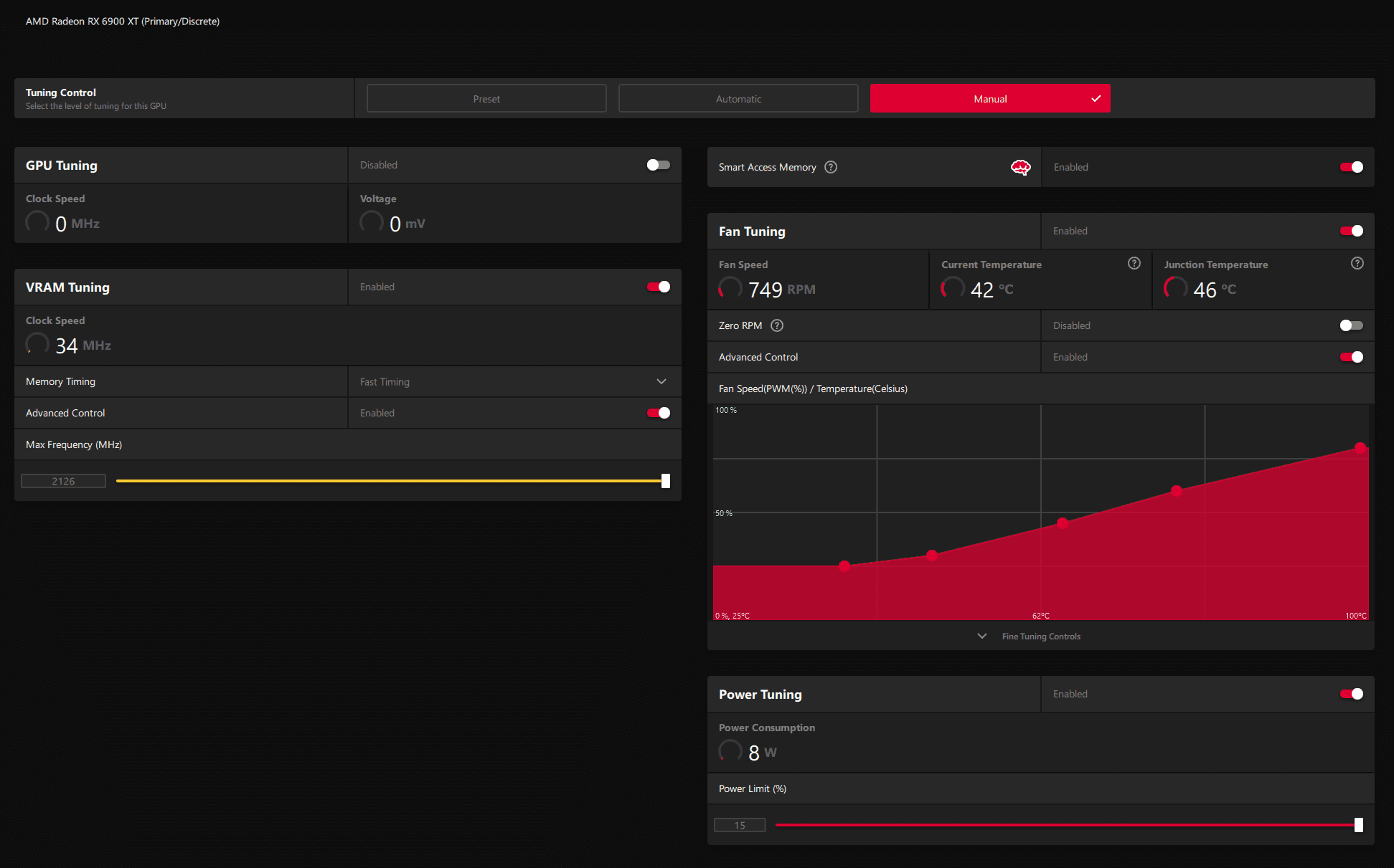

Erster Run, Auto Settings für Takt. VRAM Fast auf 2126 Mhz, PT+15%

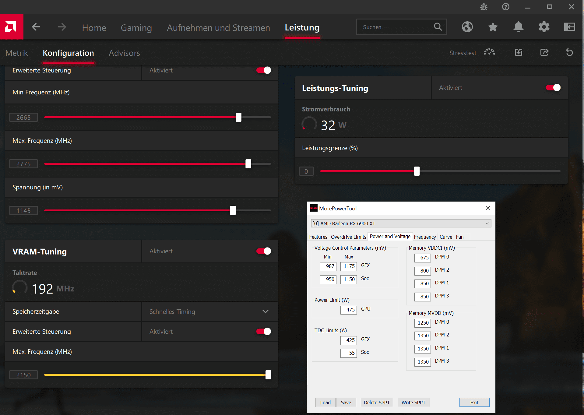

Mini Udate
25274
AMD 6900 XT Ref
2.893/2.849//2.106
Treiber 21.7.2 Win 11 Pro Previes
41 Grad / Wasser
7980 XE @ 5.1Ghz
4x8 GB Gskill Trident Z RGB Royal Silver 4000mhz/CL14
@FaktorX2 (Name im 3Dmark)
Backplate Padmod EC360 2x2mm und LM
No EVC
MPT 750 Watt / GFX 650 TDC / SOC 55 TDC
FCLK 2200 Boost 2200 1.4 Volt Vmem
PS . Komplett Ohne Evc . Also keinen Voltmod

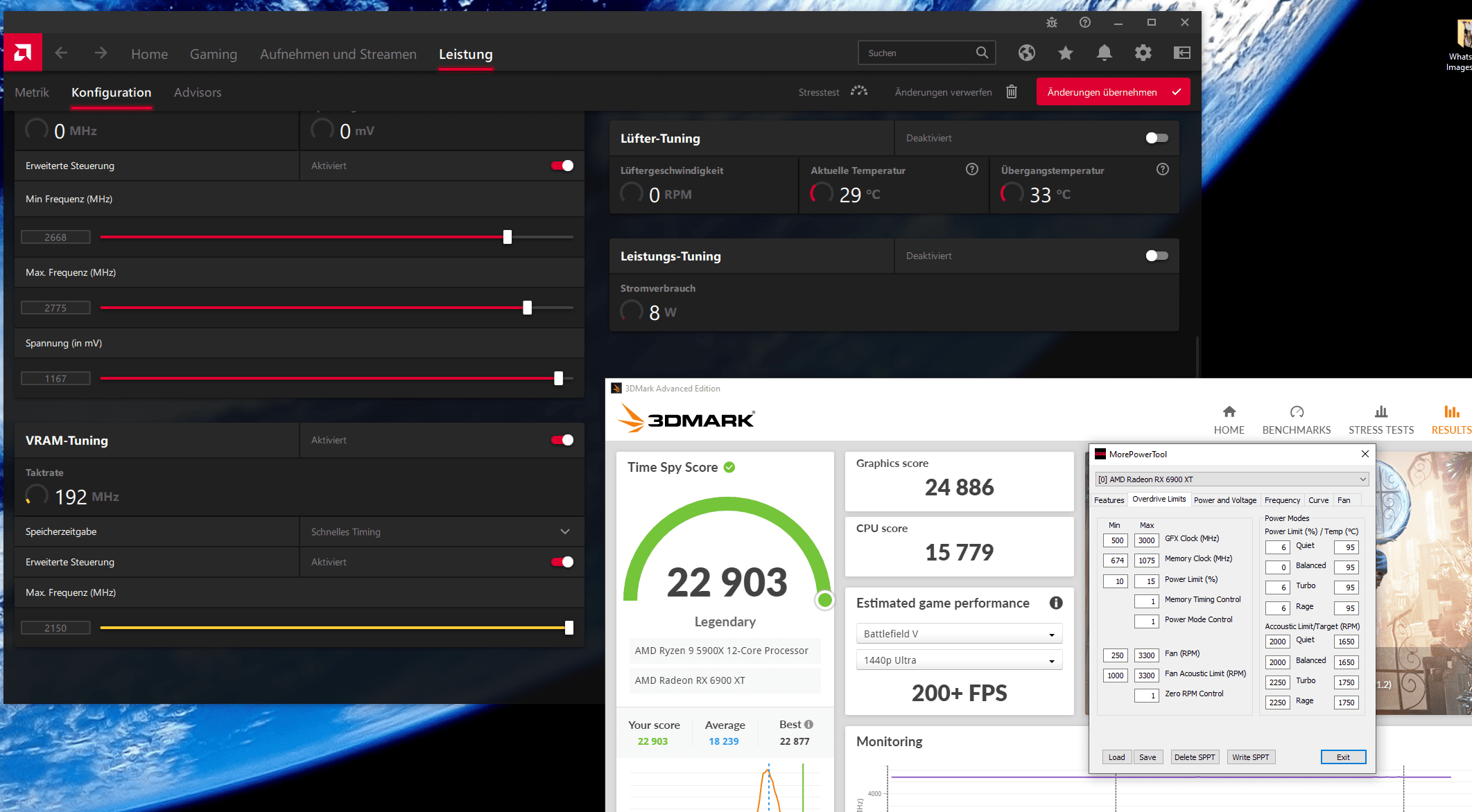

Update
Für die 25k reichts hier noch nicht, aber bis zum nächsten Treiber Update ist ja noch eine Weile hin^^ Immerhin an Holzmann im Overall Ranking vorbei wieder ;)

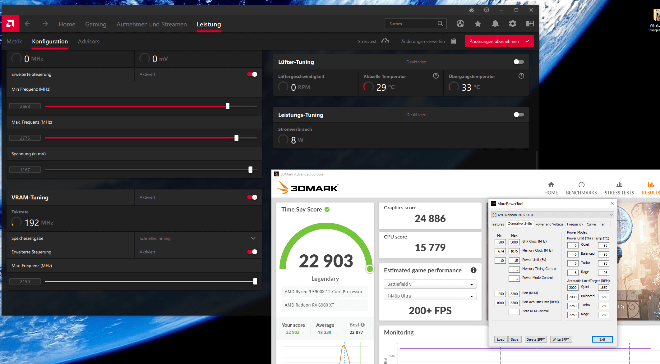

24886
AMD Radeon RX 6900 XT
2772/2689/2150 Mhz
21.7.2
55°C/Wasser
AMD R9 5900X @ 4.7Ghz
2x16 DDR4-3800 CL14
@Dudell

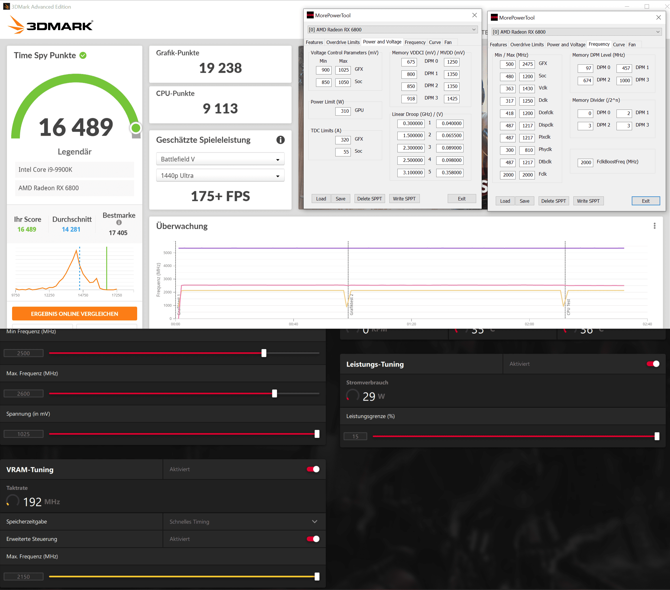

Settings wie im Screen + DS Off
Edit :
Da man die MPT Settings nicht auf dem Screen sieht:
Alles Default außer DS offf, PL auf 438W und TDC auf 384A.

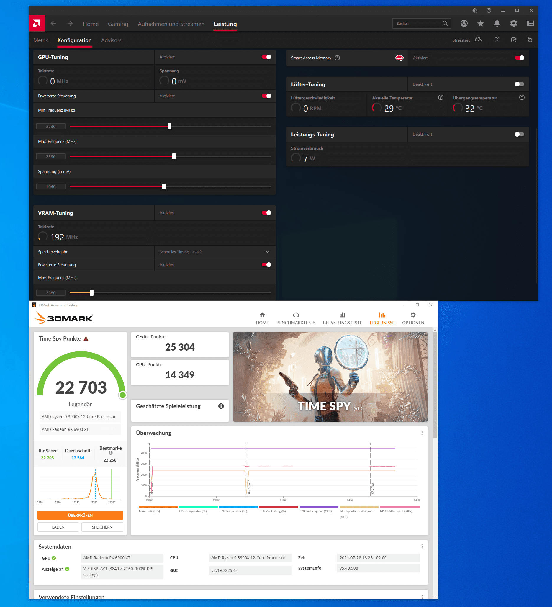

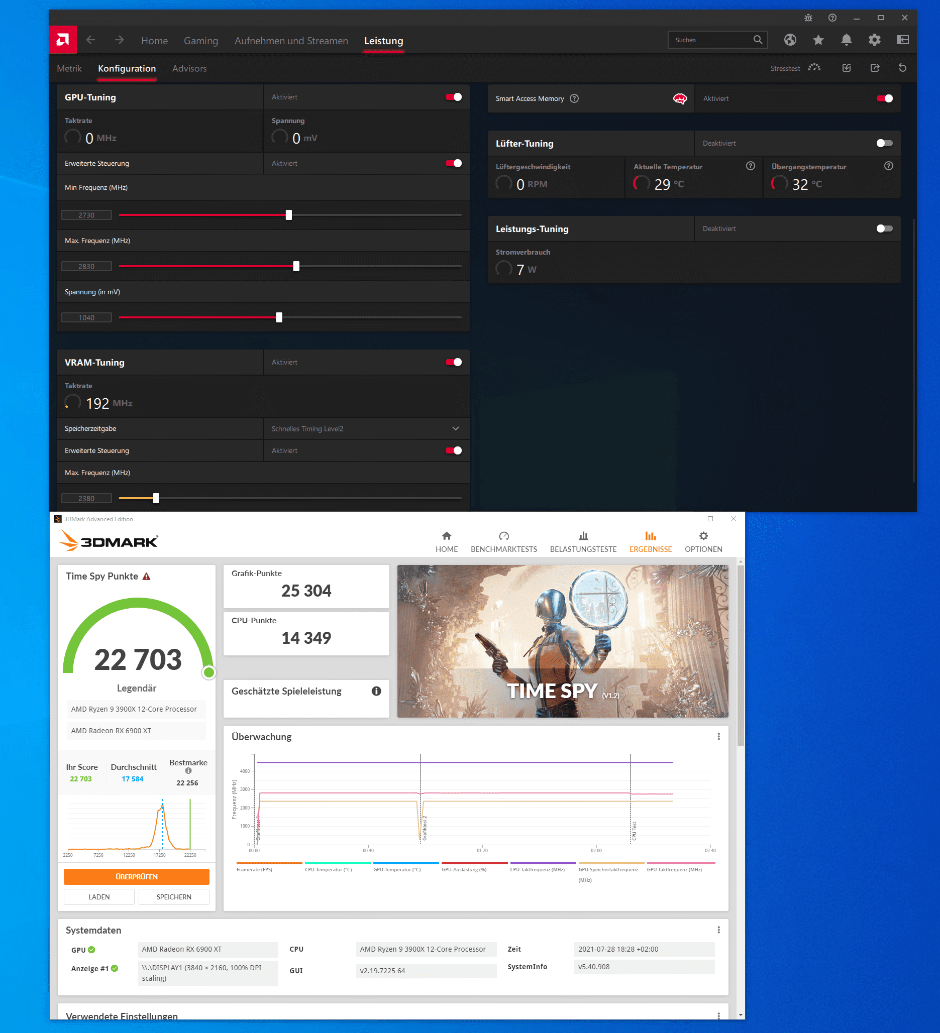

Minor update
24.643
xfx 6900XT Ultra
2659/2720/2150
37 Grad GPU
20 Grad Wasser
AMD R9 5900X 4.8GHZ
2x16GB DDR4-3800 CL 14
Treiber 21.7.2
@Holzmann
Bestätigt mir mal wieder, dass es auf den durchschnittlichen Takt ankommt!
Wer hat aslo eine Idee, wie ich den durchschnitts Takt weiter anheben kann??

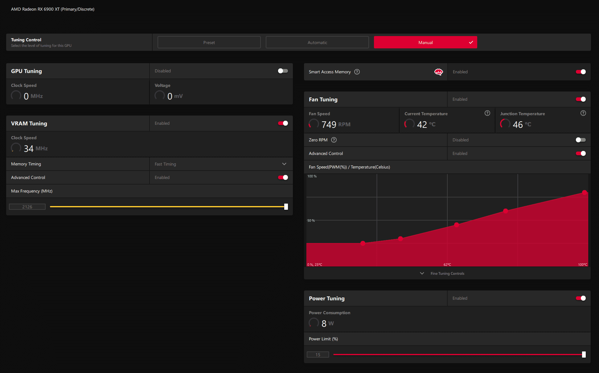

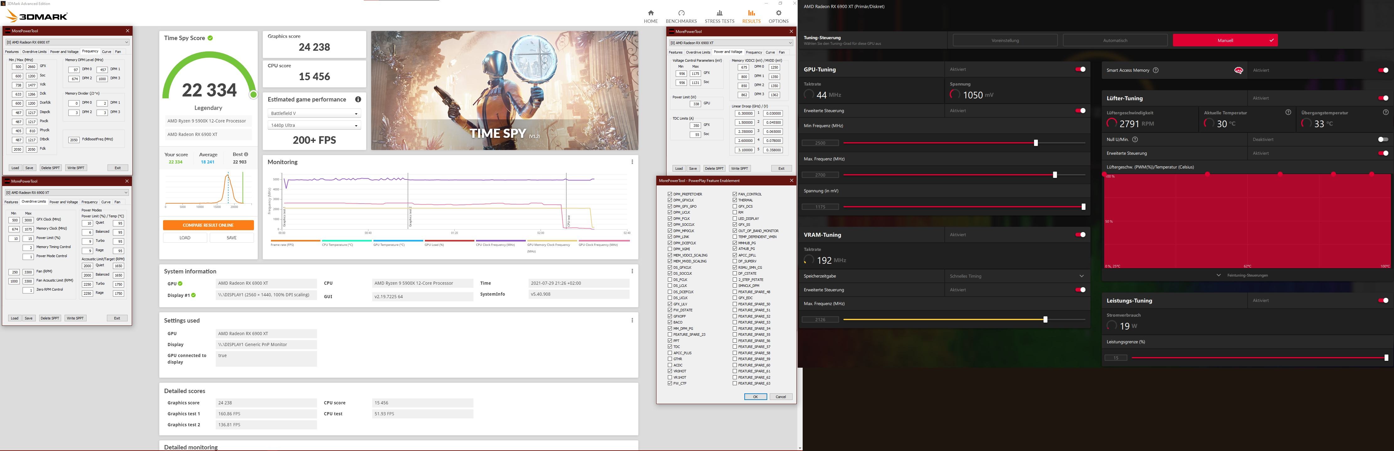

UPDATE
24238
2634/2543/2126
60°C/Luft
21.7.2 / MPT 1.37 Beta 5
Ryzen 9 5900X @ PBO OFF
2x16 DDR4 3800 CL16
@Darki24
Darkearth21 Name @ 3DMark
