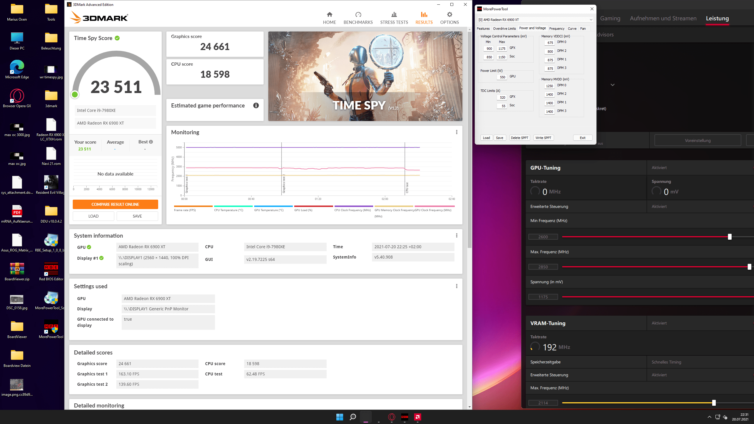

Udate
24661
AMD 6900 XT Ref
2887/2865/2114
Treiber 21.7.1 Win 11 Pro Previes
41 Grad / Wasser
7980 XE @ 5.0 Ghz
4x8 GB Gskill Trident Z RGB Royal Silver 4000mhz/CL14
@FaktorX2 (Name im 3Dmark)
Backplate Padmod EC360 2x2mm und LM
No EVC

Mache ich doch . Läuft doch nur nebenbei
Durchschnittstakt fehlt ...
Hab's eingetragen. Willkommen im Club 24K!

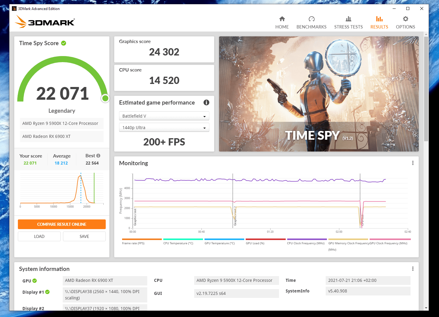

Mini Update
Paar Punkte noch auf der Straße gefunden.
24302
AMD Radeon RX 6900 XT
2751/2715/2150 Mhz
21.7.1
55°C/Wasser
AMD R9 5900X @ 4.8Ghz
2x16 DDR4-3800 CL16
@Dudell
Settings wie im Screen + DS Off

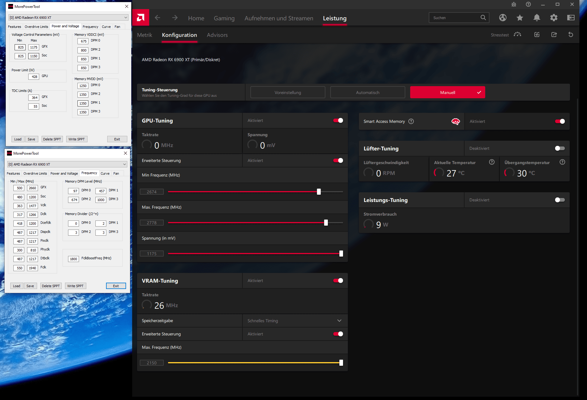

Edit: Settings Screenshot getauscht damit er den Power Tab zeigt.

Danke für die Screenshots. Du hast die MPT OLs mit Originalsettings abgebildet. Magst du P+V noch nachreichen?

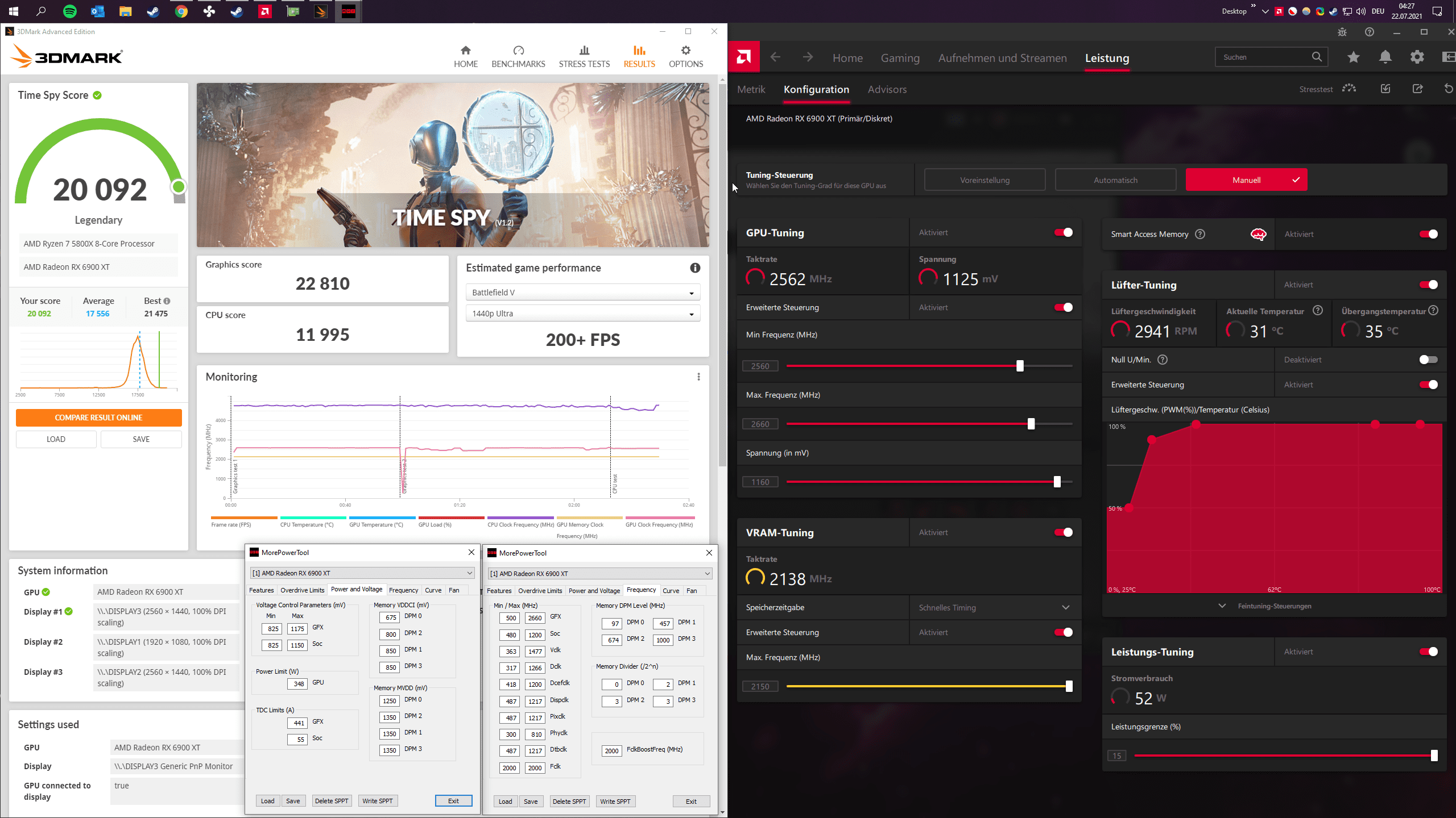

Ups tatsächlich den falschen Tab erwischt, Update den Screenshot morgen das man die Tabs sieht an denen tatsächlich was geändert wurde ^^

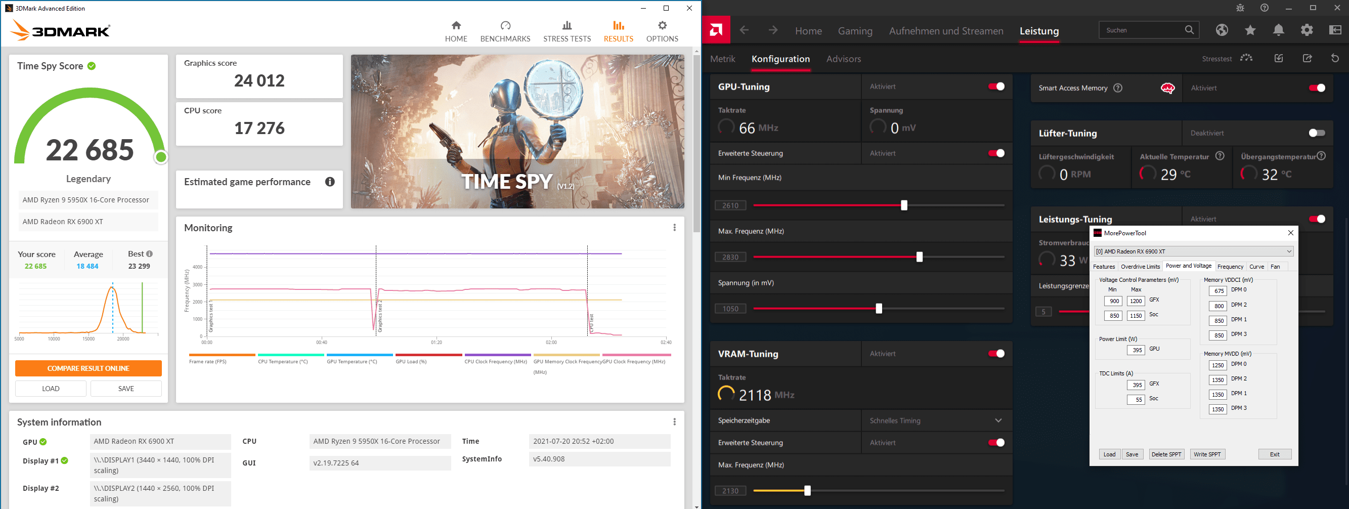

Schau @ShirKhan Leute melden sich an, nur um bei dir nen Highscore zu hinterlassen!
441 A ist sicher mehr als benötigt wird. Mehr Limit soll dem Score aber nicht schaden (auch wenn ich selbst davon nicht restlos überzeugt bin). An 348W Power Limit GPU für 22,8K finde ich nichts aberwitzig, vor allem wenn die GPU Temp unter Luft dabei so moderat bleibt.
Wenn weiterer Diskussionsbedarf dazu herrscht, gern hier weiter.
Also ich kann da bei meiner 6800XT aus eigener Erfahrung bestätigen, dass ich meinen Highscore mit 2550mhz/1105mV nur mit einer bestimmten PL Einstellung geschafft habe. Eine Erhöhung lief nicht mehr stabil und mit einer Senkung fielen die Punkte. ;)
Wenn ich mich recht errinnere hat meine Karte beim offenen PL maximal 355W gezogen und zwischen 350-355W habe ich auch das PL im WM eingestellt.
