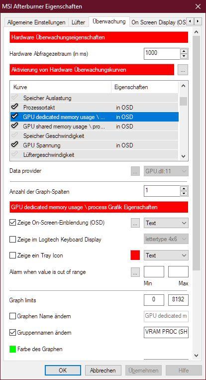

Die neue Beta vom Afterburner hat ein Feature bekommen.
Das VRAM wird "Pro Prozess" angezeigt. D.h. man bekommt die "Hintergrundkrinte" separiert.
Bzw. der Afterburner kann jetzt anzeigen was an VRAM vom System "angefordert" wird, und was ein Prozess davon auch wirklich nutzt.
D.h. meine Screenshots werden "genauer".
Würdet ihr diesen Screenshot verstehen?
Hinweiß: Funktioniert nur im Vollbild. Logischerweise. Denn sonst weiß der AB ja nicht welchen Prozess er messen soll.

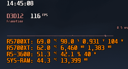

(Interface muss noch hübsch gemacht werden)

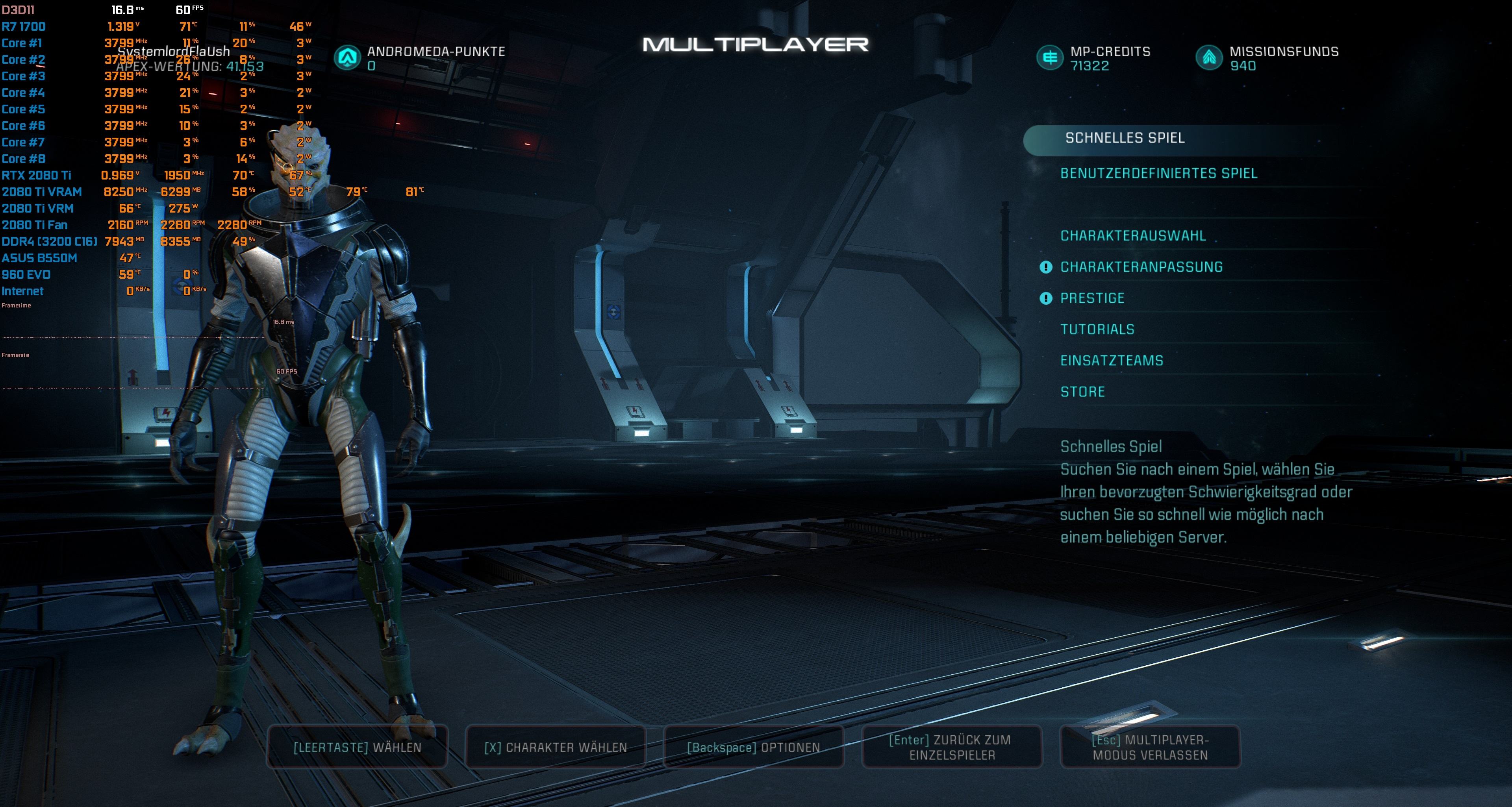

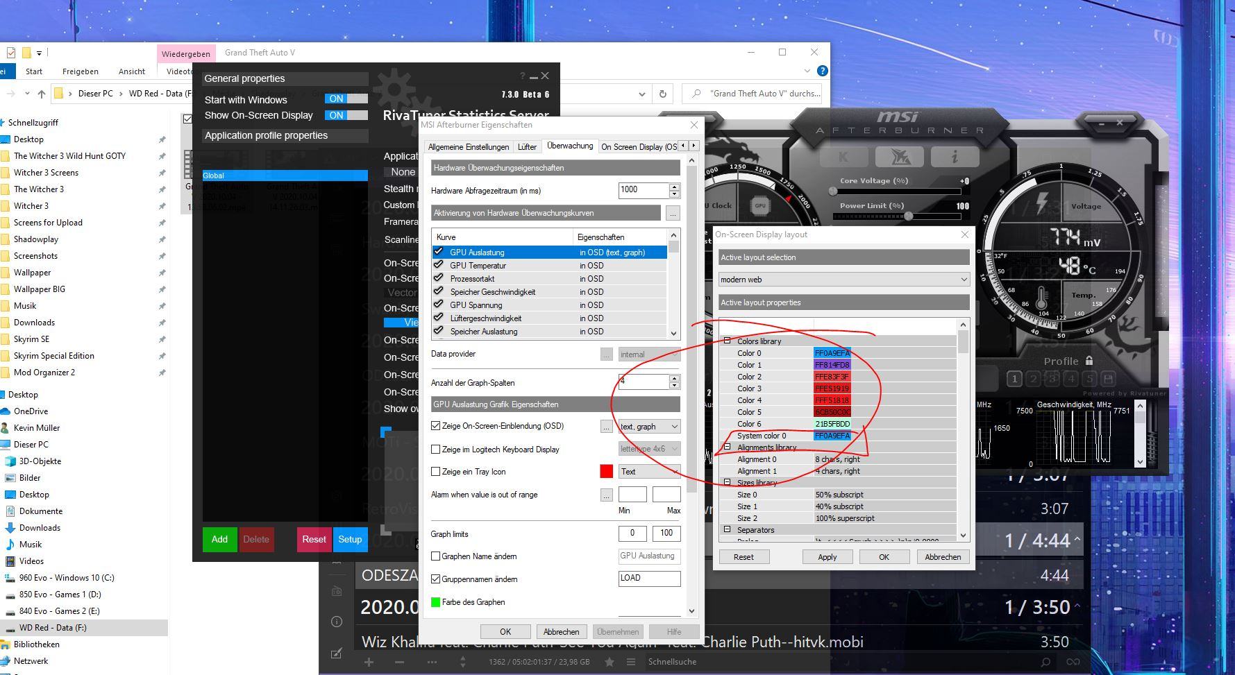

Fast fertig, weiß einer wie ich die Farbe des Textes verändere (Hatte es schon mal so finde nur die Option nicht mehr wieder).
entweder für alles im rtss
oder in den customs

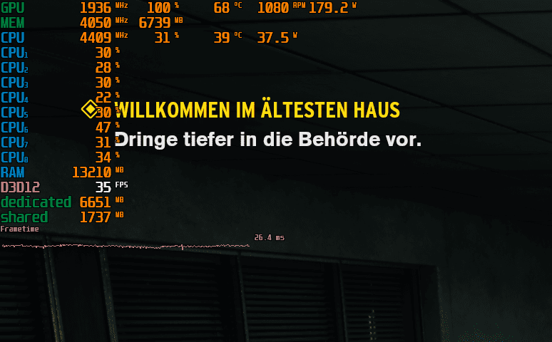

Hier mal meins, allerdings komplett in HWiNFO eingerichtet. Nutze nur den AB um das OSD einzublenden.
Die erste Temp ist der Hotspot

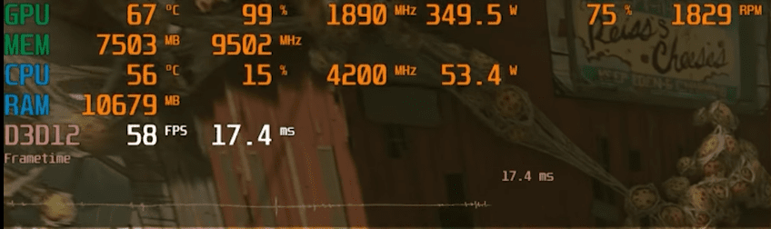

bin richtig "happy", diesen Link hier gefunden zu haben. Danke für das Tutorial am Anfang.
Nutze den Microsoft Flight Simulator, MSFS 2020.
In deren Forum gibt es ein Video
wo das OSD sehr schön, wie ich finde, eingestellt ist.
So würde ich das sehr gerne auch haben, aber mir gelingt das nicht. Was muss ich in AB und RSST wie einstellen ???

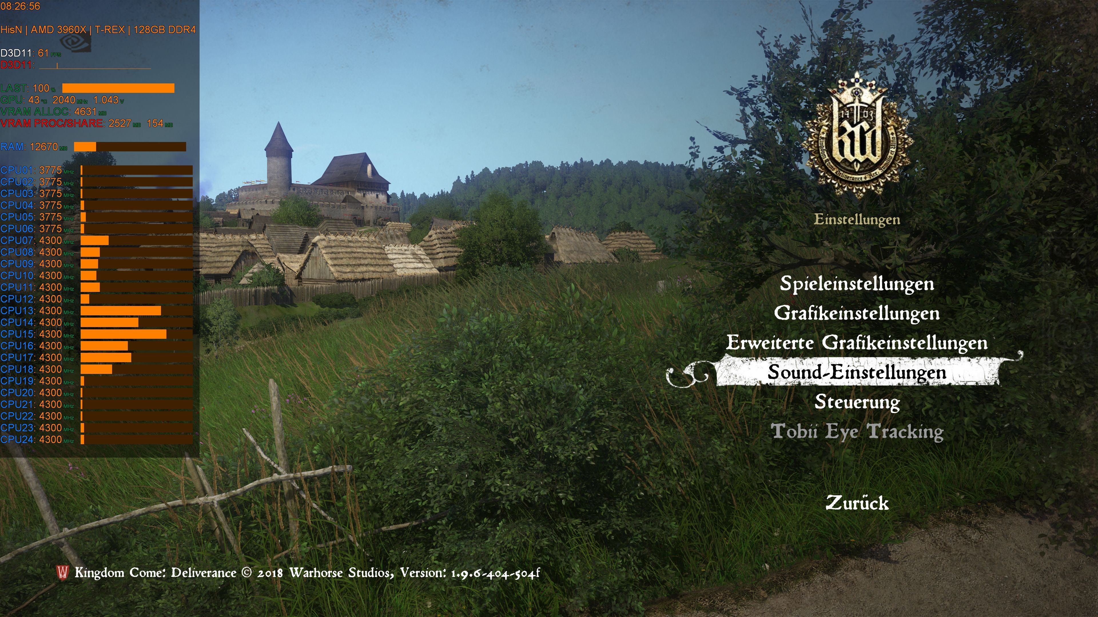

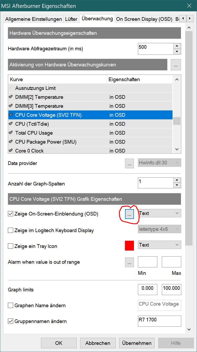

ich stell mich gerade blöd an, ich hab den AB + HWInfo jetzt soweit eingerichtet, dass mir alle für mich relevanten Werte angezeigt werden, aber wie krieg ich denn so einen Graphen hin? Bei FPS steht bei mir einfach nur die aktuelle FPS, bei Frametimes nur die Frametimes - ich hätte das aber gern als Graphen zusätzlich :)
dieses Feld quasi
