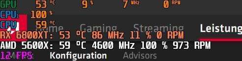

Hallo zusammen,
wie kann ich den alles, was die CPU betrifft, in eine Zeile setzen nur mit Afterburner?
Erste Zeile alles, was GPU betrifft und darunter die Zeile was CPU betrifft nicht wie auf dem Bild CPU in Zeile 2 und in 3
Danke im Voraus.
Dann noch die Frage warum beim Ryzen 5 5600X nicht die CPU Temperatur im Afterburner angezeigt wird, ich kann auch alles mit HWINFO anzeigen
lassen (Zeile 4 und 5), aber das beißt sich irgendwie mit der Corsair ICQ Software da meine Lüfter mal schneller und langsamer drehen und es nervt sehr.

@Tavvix
Du vergibst Gruppennamen. Alles mit dem gleichen Namen kommt in eine Zeile.
