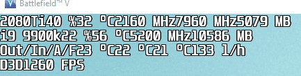

Wie ändere ich hier die Leerstellen zwischen den Werten und wie lässt man "1 V" als "1.000 V" erscheinen sodass man die Nachkommastellen erkennen kann?
hwinfo sensor muss im hintergrund wohl rennen damit man die zusaetzlichen sachen angezeigt bekommt, wat?

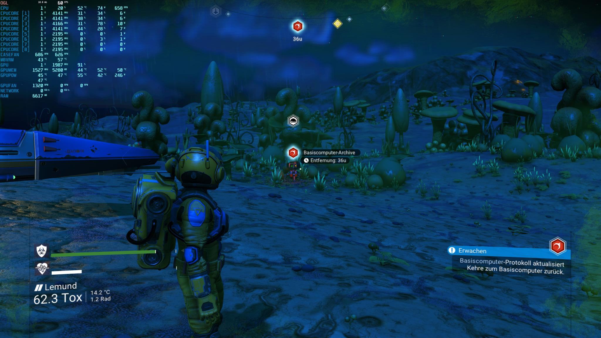

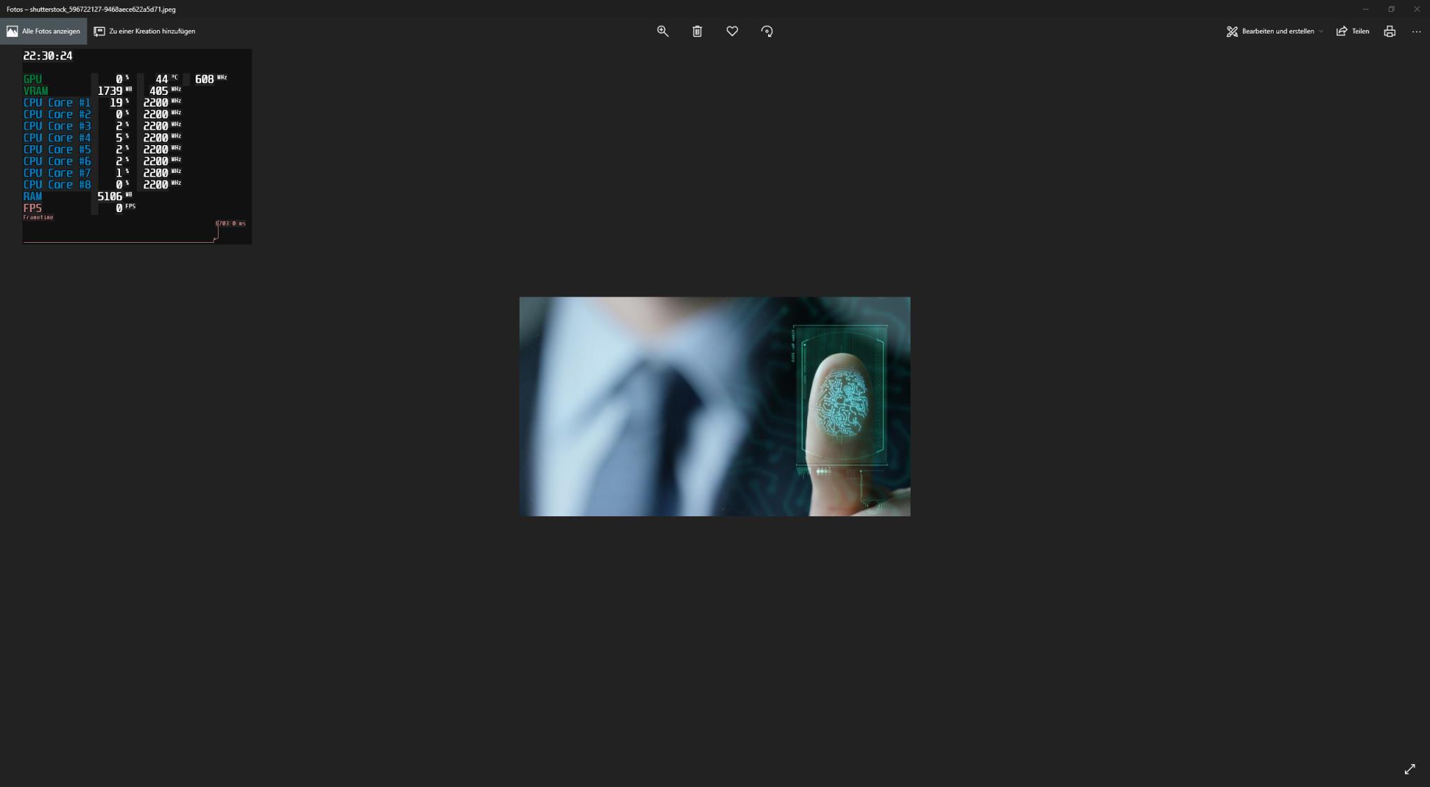

bei mir blendet es das OSD auch im Desktop Betrieb ein z.b. wenn ich den nativen Foto Viewer öffne (siehe Bild). Jemand eine Idee wie man das unterbinden kann? Ist ja eigentl. keine DirectX Anwendung die es triggern könnte?
Herzlichen Dank!
Liegt dann aber eher an RiverTuner da müsstest du die Anwendung direkt unterbinden können.
Die .exe im Rivatuner einbinden und bei der Erkennung auf "NONE" schalten.

perfekt HisN! Danke Dir!
so naheliegend, dass ich den Wald vor lauter Bäume nicht gesehen habe....

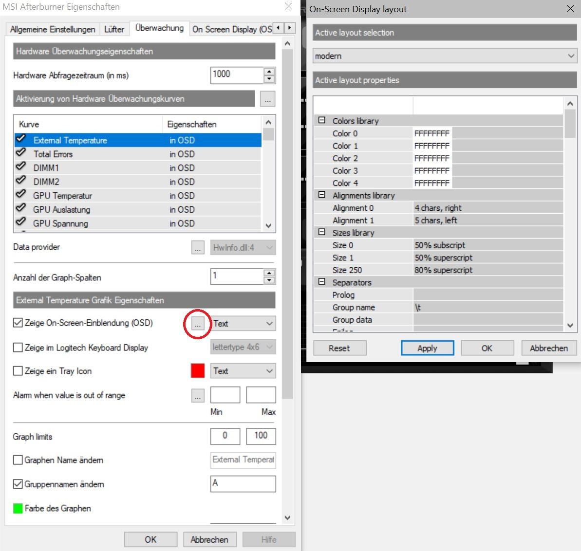

Mir waren noch zwei Sachen wichtig und evtl. ist es für den Einen oder Anderen hilfreich. Gruppen-Namen auch in Weiß. Schrift bei den Graphen größer. Lässt sich beides hier ändern:
Rot markierten 3-Punkte Button drücken. Erster Eintrag Colors library auf die gewünschte Farbe ändern.

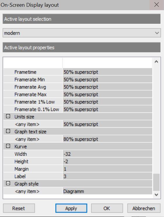

Fast ganz unten den Punkt Graph text size von 50% auf 80% ändern (mehr geht wohl nicht).

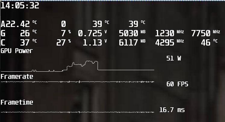

Die Änderungen sind global für ALLE Graphen (Textgröße) und Texte/Ziffern (Farbe). Sieht dann so bei mir aus:

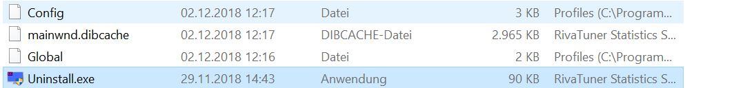

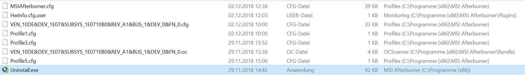

Außerdem speichert AB und RTSS nichts an Konfigurationen in der Reg. Wenn man durch ist mit der Anpassung des OSD kann man diese Dateien sichern für ein Backup (oder gleich die kompletten Ordner):
Danke mda31 vor allem für den Hinweis wie man die Settings speichert. :)
