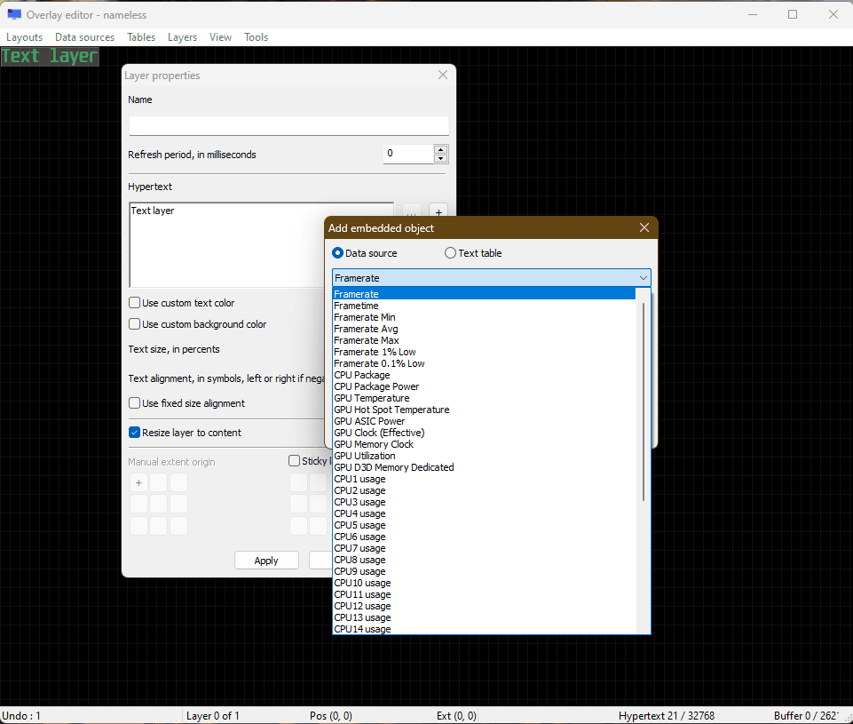

Natürlich habe ich mich mit dem Thema beschäftigt! Daher weiß ich ja, dass der RTSS mittlerweile alle Sensorwerte selbst bereitstellen kann. Ohne Afterburner.
Nein alle nicht ;) ... zum Beispiel die CPU clock ... von daher hast du dich nicht bzw. nicht richtig damit beschäftigst. Thema für mich beendet.
Dann hast du wohl Unwinders Post im RTSS Forum verpasst.

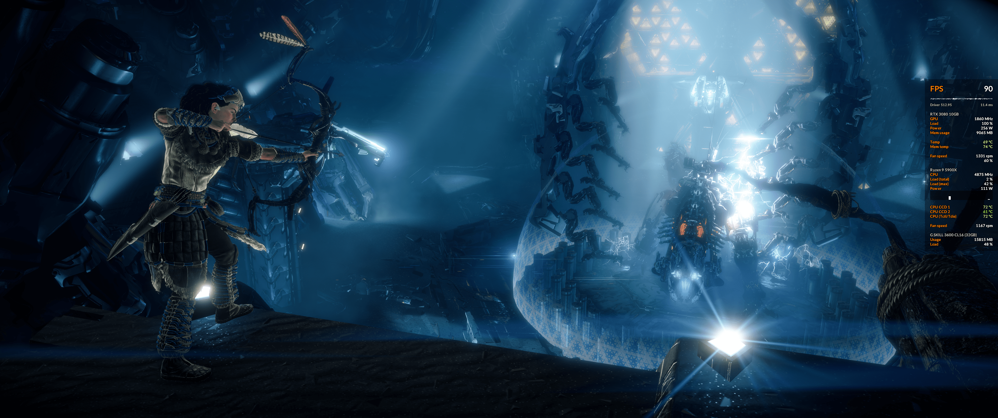

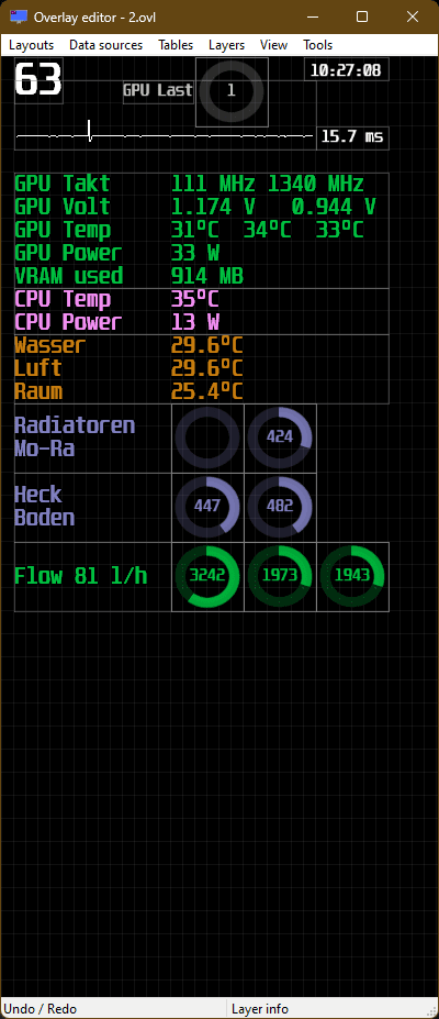

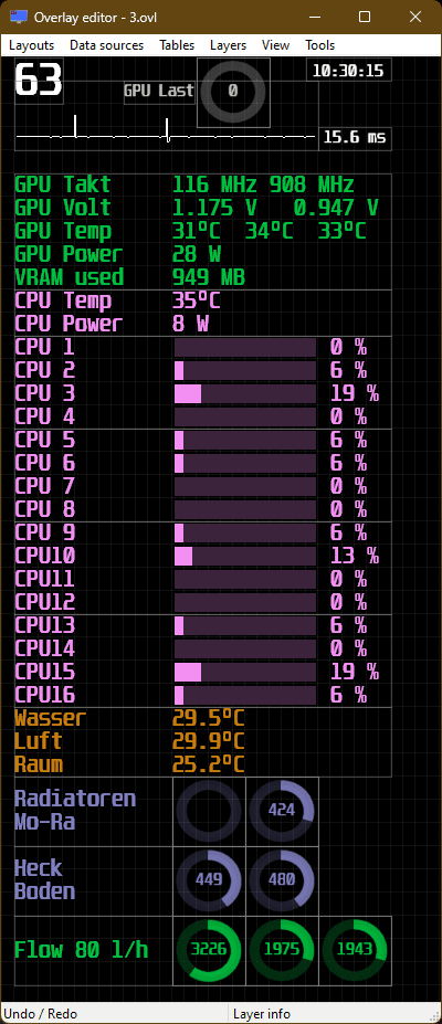

Ergebnis:
links deins, rechts meins.

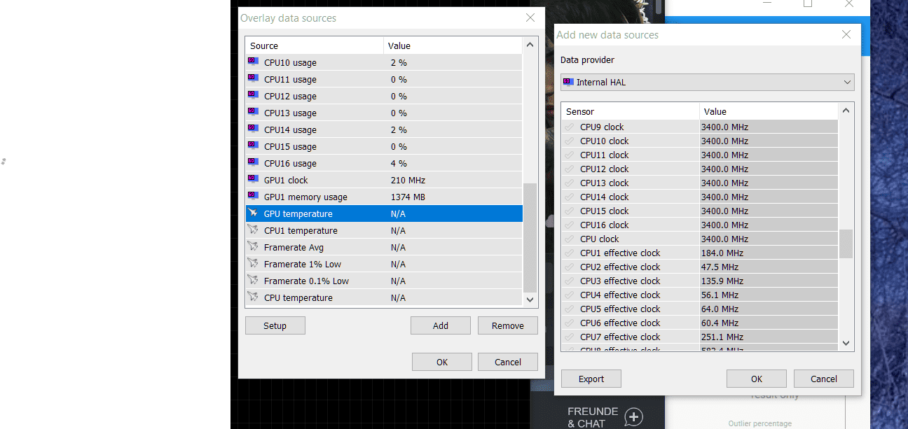

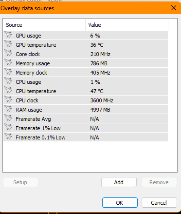

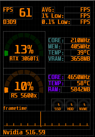

Habe mir mal ein Overlay geladen und zumndest die Namen der Karte angepasst. Allerdings werden mir ein paar Daten nicht angezeigt ob wohl ich im Afterburner alles aktiviert habe.
Sieht so aus aktuell, wie man sieht AVG, 1% Low, 0.1% Low, SSD, HDD und NVME sind ohne Werte.

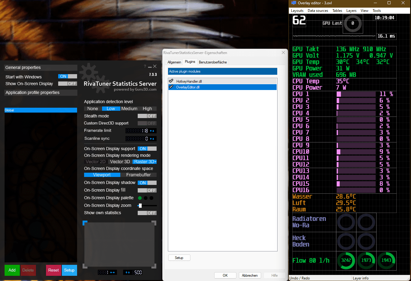

Stimmt. Außerdem ist garantiert, dass ein umfangreiches Overlay in irgendeinem Spiel immer ein wichtiges HUD-Element verdeckt. :fresse2: Deshalb baut man mehrere Layouts verschiedenen Umfangs und de/aktiviert sie über den HotkeyHandler per Tastendruck. Volle Kontrolle. :)

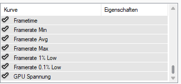

Habe gesehen, zumindest SSD, HDD und NVME müssen die Daten von HWInfo beziehen. Die FPS aber von Afterburner und da ist es ja aktiviert. Verstehe nicht, warum ich hier keine Werte bekomme.
Wozu brauchst du AB als Datenquelle? FPS & Co. liefert RTSS doch selbst?
Die 3 letzten Werte hatte ich selbst mal hinzugefügt, weil ich dachte vielleicht liegt es daran das es nicht angezeigt wird aber daran liegt es nicht. Normale FPS sehe ich ja, die anderen 3 aber nicht.

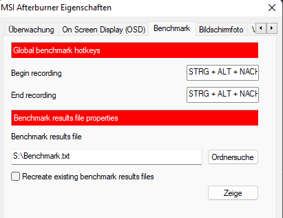

High/Low/Average ist immer noch (ich erzähle das ja nicht zum ersten mal) die Benchmark-Funktion vom Afterburner und bedarf einer extra definierten Taste (bzw. mehrerer).
Was interessieren einem z.b. die LOW und die AVG im Ladescreen.

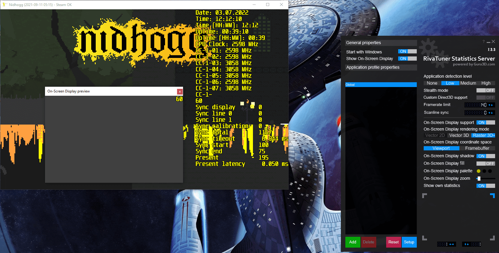

Hey ich klinke mich mal hier ein, ich habe ebenfalls versucht ein Overlay zu erstellen.
Das Ergebnis ist nun das ich IMMER ein Standardoverlay habe das ich nicht mehr gelöscht bekomme egal was ich einstelle / deinstalliere usw...
Hier der Thread dazu
Ich kann das Overlay nicht mehr entfernen :(
Selbst in der Vorschaufunktion wird der ganze Krempel nicht angezeigt
Sitze schon wieder den ganzen Morgen und finde keine Lösung :/
Update:
Eben die neueste Version deinstalliert und die 7.3.2 installiert, brachte auch keine Besserung.
Weil das Overlay nicht aus dem Afterburner kommt, sondern z.b. von HWinfo. Du hast nur vergessen, da mal den "zeige OSD"-Button betätigt zu haben. (Wahrscheinlich sofort, nachdem Du ihn gedrückt hast, soll öfter vorkommen^^).
Das habe ich leider schon mehrfach geprüft, HWInfo hatte ich noch gar nicht installiert und AB ist gleich als Test von der Platte geflogen.
Habe dann selbst diese Programme per Revo Uninstallert gelöscht um sicher zu gehen, aber brachte nix.
Aida würde das (glaub ich) auch können. Die alle schreiben in das "Shared" Memory vom RTSS.
Und genau DAS war es jetzt, ich fasse es nicht, ich hatte die App nicht mehr auf dem Schirm.
Sie war weder im Autostart noch in der Infoleiste.
Die wurde Anfangs installiert und dann für meine Logitech G19 mit den Infos bestückt und dabei ist der Klick zu weit unten bei RTSS passiert.
Ich kann Dir gar nicht genug danken, das war jetzt reiner Zufall!
Dann kann ich mir jetzt in Ruhe ein Overlay basteln ^^
Aber schon penetrant das sich das von Aida in keiner weise ausblenden oder umändern lässt...es bleibt stoisch vorhanden.
DANKE der Sonntag ist gerettet!

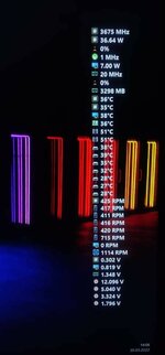

Hätte gleich zu der Frage ein Bild posten sollen, es soll nicht den übermäßig viel Platz einnehmen oder wenn dann zumindest nett aussehen, sonst könnte ich ja auch einfach HWINFO dauerhaft als Fenster auf dem 2. Monitor geöffnet haben.

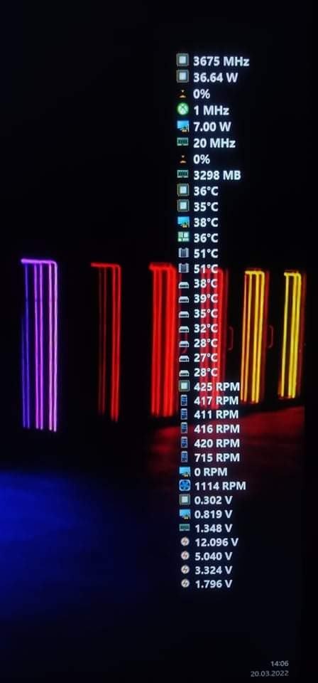

Hier ein Foto wie es mit aida64 aussieht:
