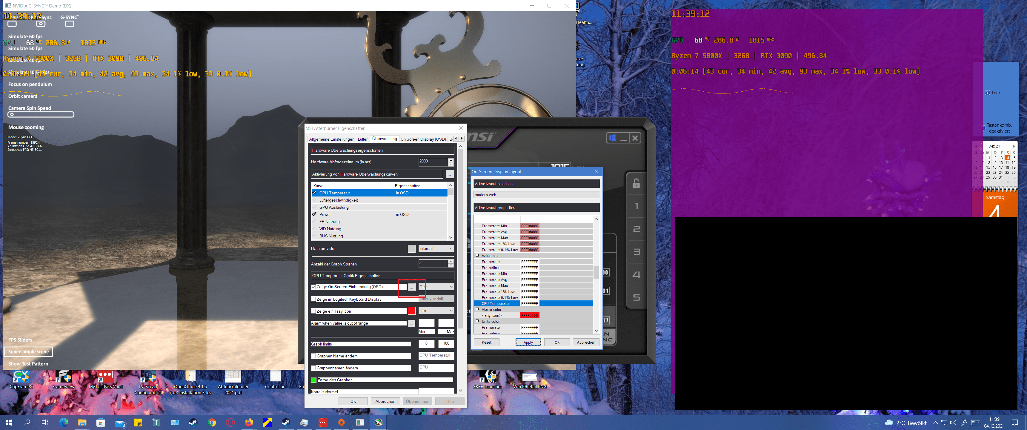

Ich habe es nach wie vor nicht geschafft die Schriftfarbe von Orange auf Weiß zu ändern. Wie geht das?
Ich meine damit die Werte in Mhz / Temperatur / % .

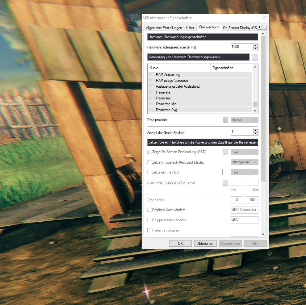

@EchteThüringerBratwurst Im Reiter Überwachung auf den von mir markierten Butten klicken. Im nächsten Fenster scrollen bis Value color. Value color einmal anklicken und dann auf der Tastatur "einfg" drücken. Dann öffnet sich noch ein Fenster, in dem du beliebige Einträge und/oder "any Item" markieren kannst. Diese werden dann zukünftig unter Value color als Liste angezeigt und du kannst die gewünschte Farbe auswählen.
Im Bild unten am Beispiel GPU Temperatur gezeigt.

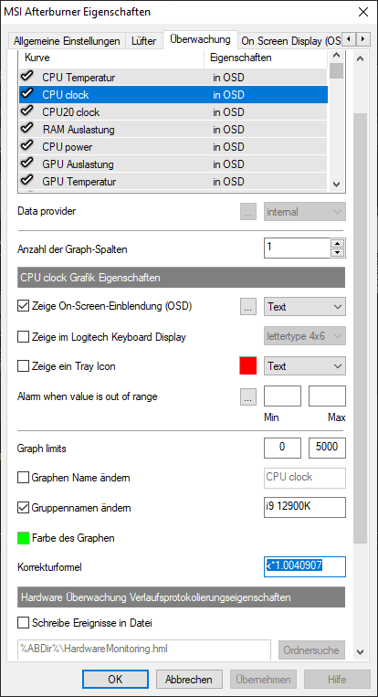

Für die Monks unter uns:

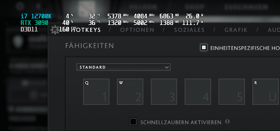

Bei den neuen Alder Lake CPUs, aber auch bei anderen, älteren Kandidaten werden im Afterburner OSD die Clocks teilweise ungerade ausgelesen.
Daher hier einen kurzen Trick um den inneren Monk zu befriedigen.
So sieht es bei mir aus ohne Korrekturformel:
jetzt geht ihr einfach her und berechnet die Korrekturformel. Angezeigt werden sollen korrekterweise 5400 MHz. Also lautet der erste Rechenschritt 5400*100/5378= 100,40907...

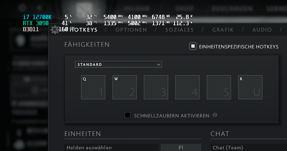

Eure Korrekturformel für den P-Core Wert heißt also: x*1.0040907
Das gleich könnt ihr dann natürlich auch für den E-Core Wert berechnen. Da lautet die Korrekturformel dann minimal anders. Rechenweg ist natürlich der gleiche.
So sieht es dann mit Korrekturformel aus:

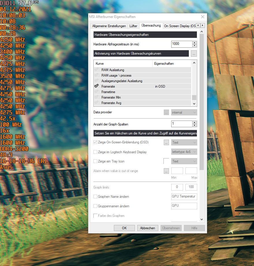

Servus allesamt. Habe es schon in anderen Thema versucht aber womöglich lesen hier mehrere mit. Ich werde mich hier mal reinhängen.
Ich habe da Problemchen mit mit der Anzeige von FPS nach Update. Nach Update nichts umgestellt aber aus irgend einen Grund auch immer kriege ich viel zu viele Infos angezeigt. Leider auch die was mich nicht mal interessieren.
Egal was ich im MSI Afterburner als anzeige im OSD markiere zeigt der sowas an. Hier ein Beispiel wo nur die Framerate aktiv ist.
Wenn ich auch das deaktiviere ist alles
Gibt es da irgend eine Möglichkeit die ganzen Taktraten ,die Zeit, Timing und so weiter manuell zu deaktivieren?
Will ja nur FPS und die Temperaturen von CPU und Grafikkarte wie vorher. Danke voraus.
Einfach bei jedem Eintrag den Haken bei OSD rausnehmen
Hwinfo oder Aidia nicht gleichzeitig laufen lassen.
Da ist Zeug zu sehen, das der AB gar nicht anzeigen kann, das kommt aus einer anderen Software.
Danke für eure Antworten.
Sind alle raus. Bis auf die FPS Wegen Beispiel.
HW Info habe ich nicht. Nur Aida. Komisch ist das es von letzen AB Update funktioniert hat. Ich teste es Abend ohne Aida. Mal schauen.
Hast Recht gehabt. Soweit Aida aus ist zeigt AB nur die FPS was ich haben will. Nu muss ich herausfinden was ich in Aida ausmachen muss das es nicht mehr angezeit wird :)
Gefunden. "Shared Memory" war aktiv. Danke noch mal.

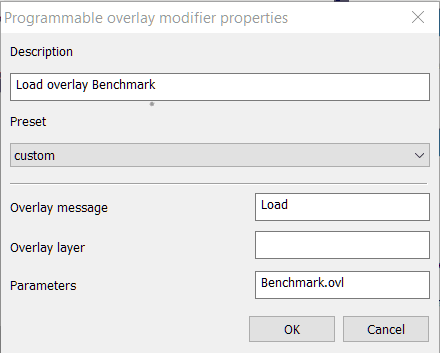

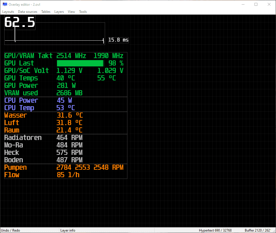

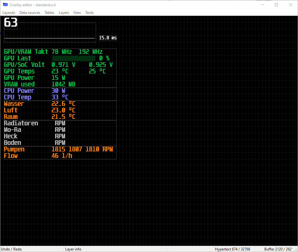

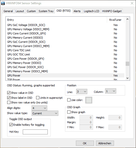

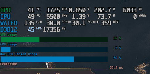

Hab mein Overlay umgestellt; statt RTSS+AB+HWiNFO gibt's nur noch RTSS und HWiNFO. Zum ersten Mal seit zwölf Jahren oder so ist Afterburner nicht im Autostart, nicht mal mehr auf dem System. Das Layout kommt von RTSS mit importierten HWiNFO-Werten anstatt wie vorher von AB/HWiNFO mit exportierten HWiNFO-Werten. Das Layouten ist damit um ein Vielfaches einfacher und ich verspreche mir einen kleinen Performancegewinn.

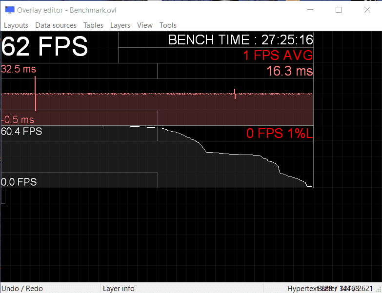

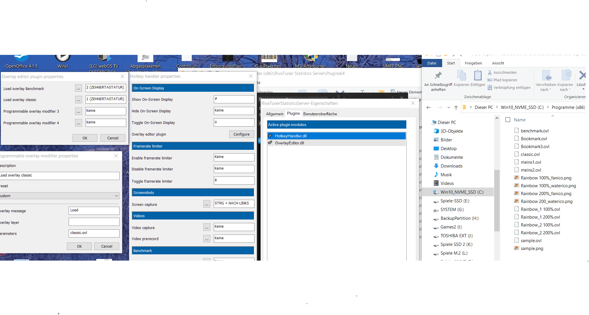

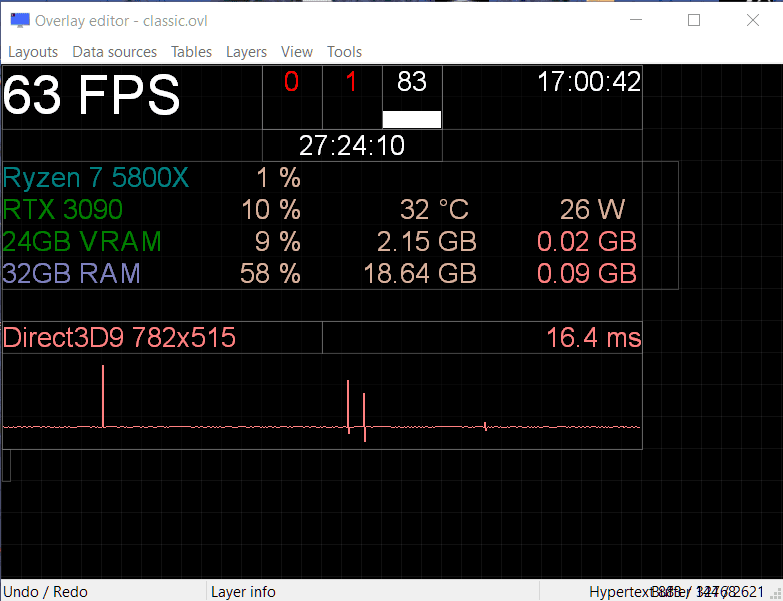

Nun meine Frage: Ich nutzte vorher die Afterburner-Profile, um per Hotkeys zwischen verschieden ausführlichen Overlays umzuschalten. Eine Hotkey-Funktion bietet RTSS auch. Gibt es aber eine Möglichkeit, mit zwei Hotkeys zwei verschiedene Layouts aufzurufen? Z. B. einmal komplett wie oben zu sehen und einmal nur FPS/FT (im Bild oben und weiß)?
Niemand, nicht mal @even.de oder @HisN? Einmal so und einmal so ist gewünscht.

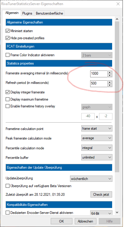

Welche Aktualisierungsrate hast du bei den FPS im HwInfo eingestellt?
Ich lasse den Sensor alle 100ms abfragen.
@ShirKhan Ich hoffe, du kannst mit den Bildern was anfangen.
Nicht HWiNFO hier, sondern RTSS direkt. Ich lasse bisher den Standard. Kürzer erzeugt sicher höhere Last, und ich muss die FPS nicht auf eine Zehntelsekunde genau wissen. Alles andere ebenfalls nicht, deshalb steht das HWiNFO-Polling derzeit auch "nur" auf 1000ms (was immerhin doppelt so häufig ist wie der Standard 2000ms).
Perfekt, so geht's. Vielen Dank! :love:
