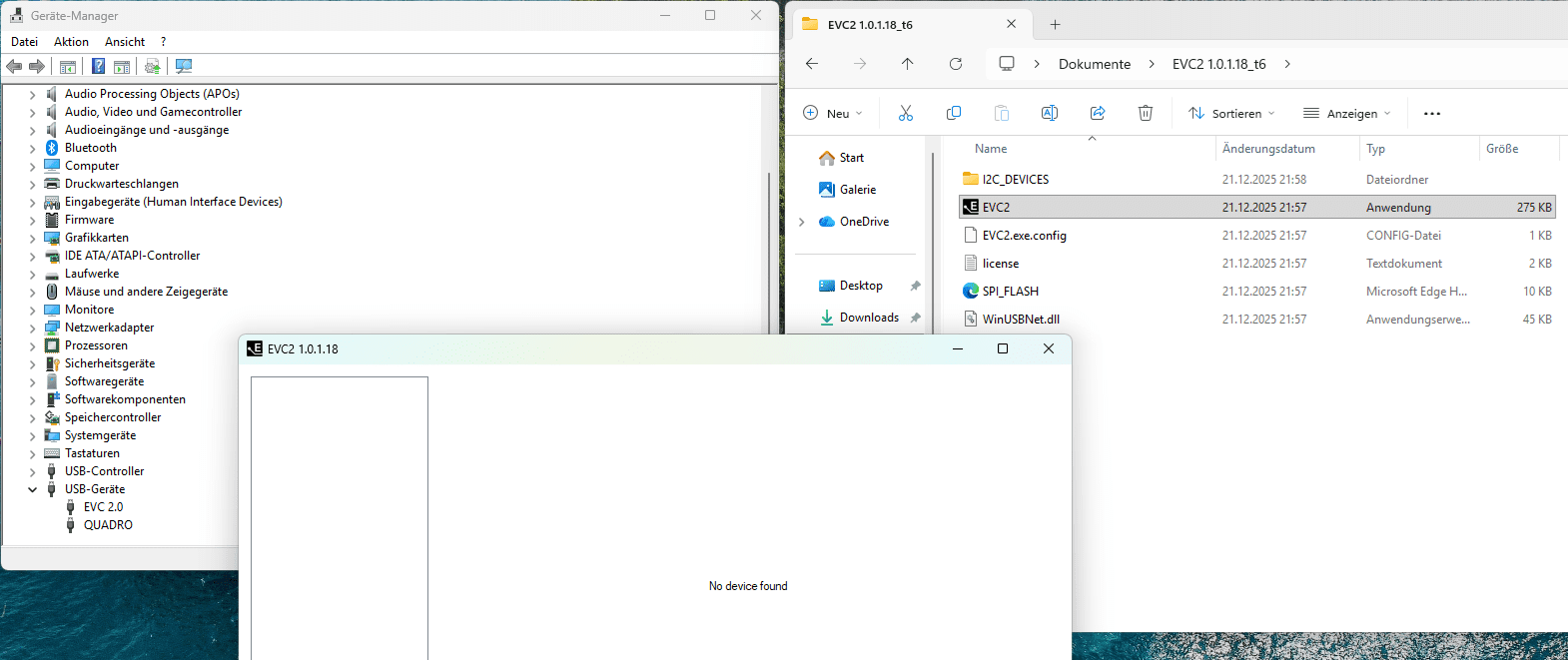

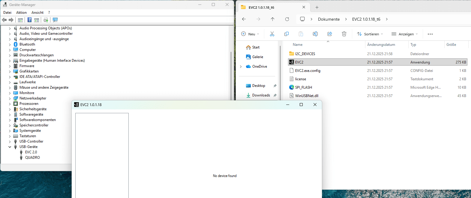

Hat hier jemand (vielleicht @xtremefunky oder @mantiz ?) einen Tipp zum EVC2SE für mich? Die FW konnte ich mit dem STM Progtool auf die letzte Version flashen. Wenn ich dann zurück auf Normal Operating jumpere, zeigt der Gerätemanager zwar EVC2.0 an aber nur als unbekannt ( ! ).
In der Elmor SW findet er auch kein Gerät.
Das Problem hatte ich auch schon mal, wurde bei mir aber nicht mal mehr als EVC2.0 im Gerätemanager erkannt. Hab es dann mit rechtsklick auf USB-Device, Treiber aktualisieren gelöst, hat aber viele Versuche gebraucht, irgendwann hat es dann funktioniert.

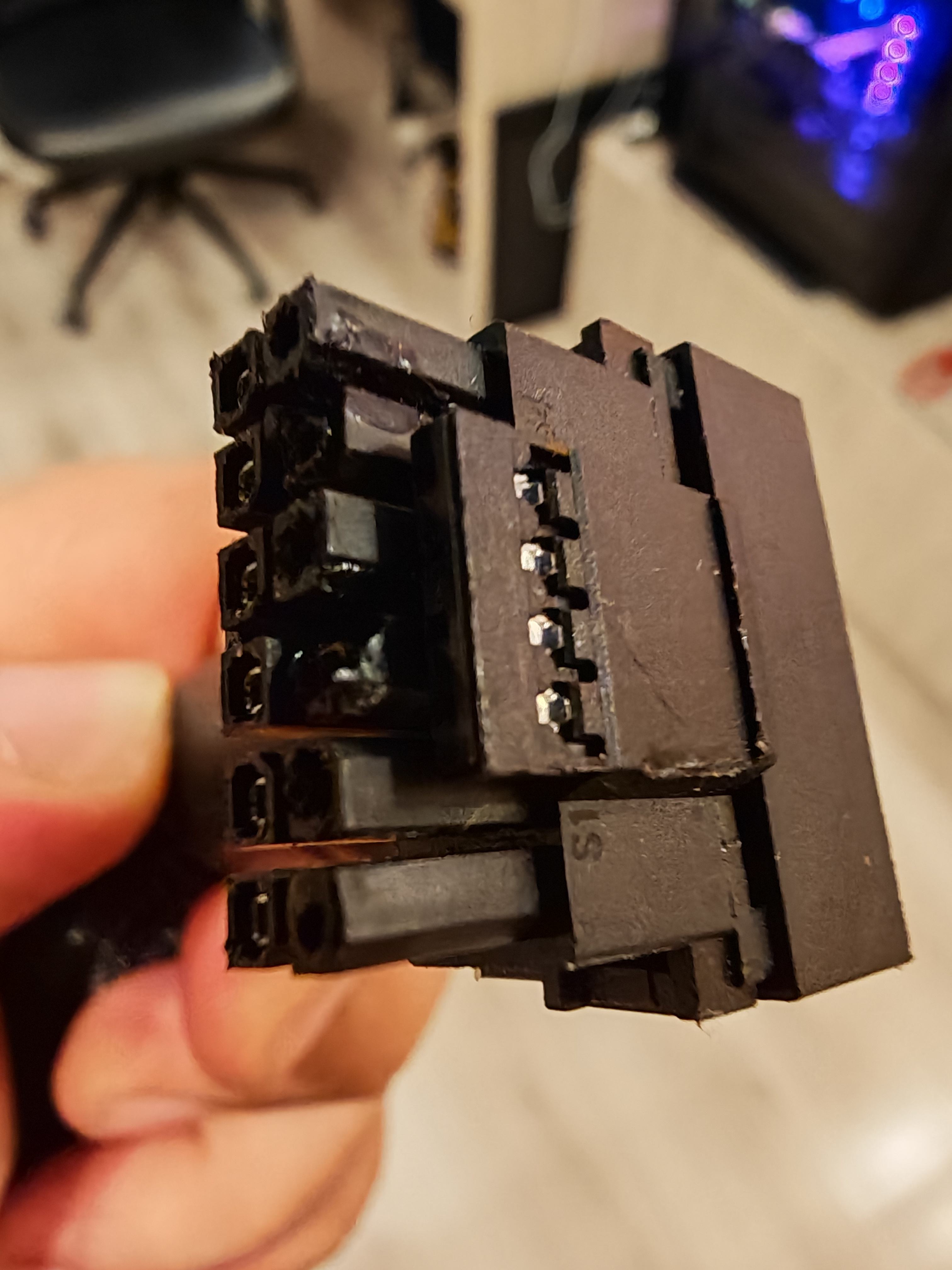

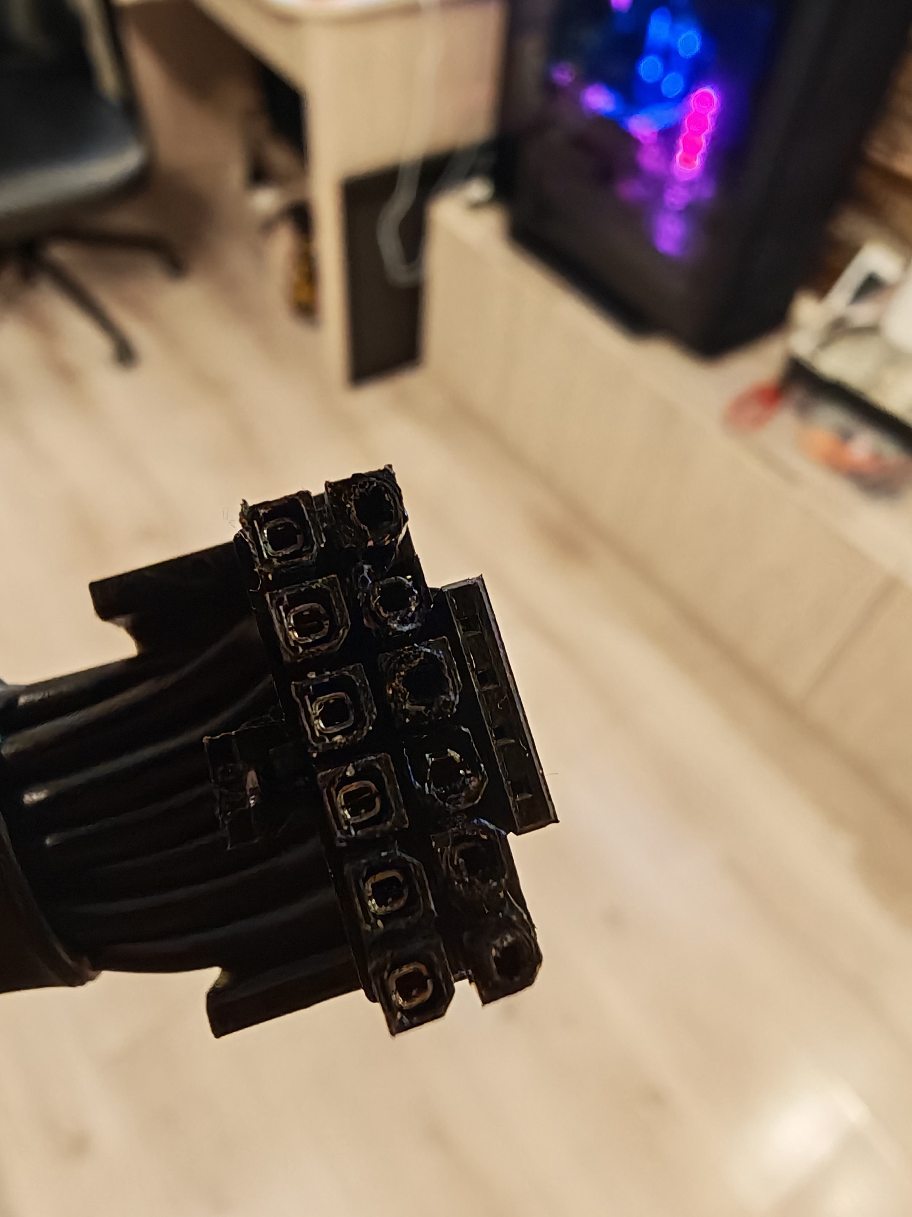

Ich benutze einen Adapter zuerst für 4090 -18 Monate, dann für 5090 -10 Monate, jeden Monat überprüfe ich den Zustand und heute habe ich festgestellt, dass bereits Schäden aufgetreten sind. Zum Glück ist mit dem Kartenanschluss alles in Ordnung. Ich denke, bei der Verwendung von 800-Watt-Bios sollte öfter überprüft werden, ob alles in Ordnung ist

Und eben sowas sollte mit einem WireView dank Temperaturkontrolle doch nicht passieren…?! 🤷🏻‍♂️
So wenig hintereinander gereihte Kontaktverbindungen wie möglich, und gleichzeitig möglichst viele parallele Kontaktverbindungen, ist der Weg zu einer möglichst niederohmigen Stromverbindung zwischen NT und Grafikkarte.
Ein Ampinel gleicht die Schieflasten zwischen den vorhanden parallelen Kontaktverbindungen bis zu einem gewissen Maß zwar aus. Schaft das aber nur auf Kosten zusätzlicher serieller Kontaktverbindungen. Mechanisch durch einen zusätzliche Stecker/Buchse Verbindung, elektrisch durch den Durchgangswiderstand der MosFets, und elektronisch durch den "virtuelle" erzeugten Widerstand für den Schieflastausgleich.

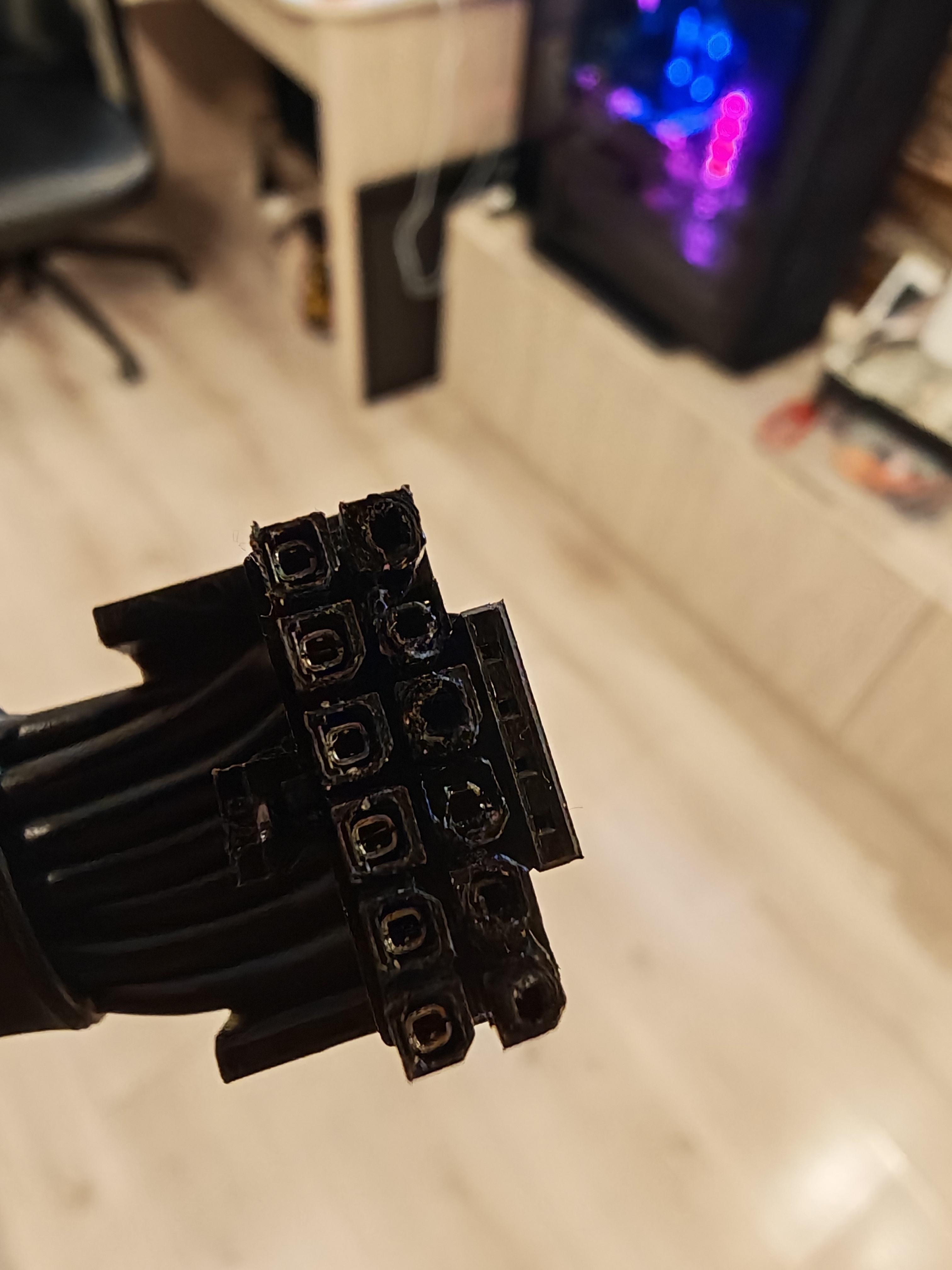

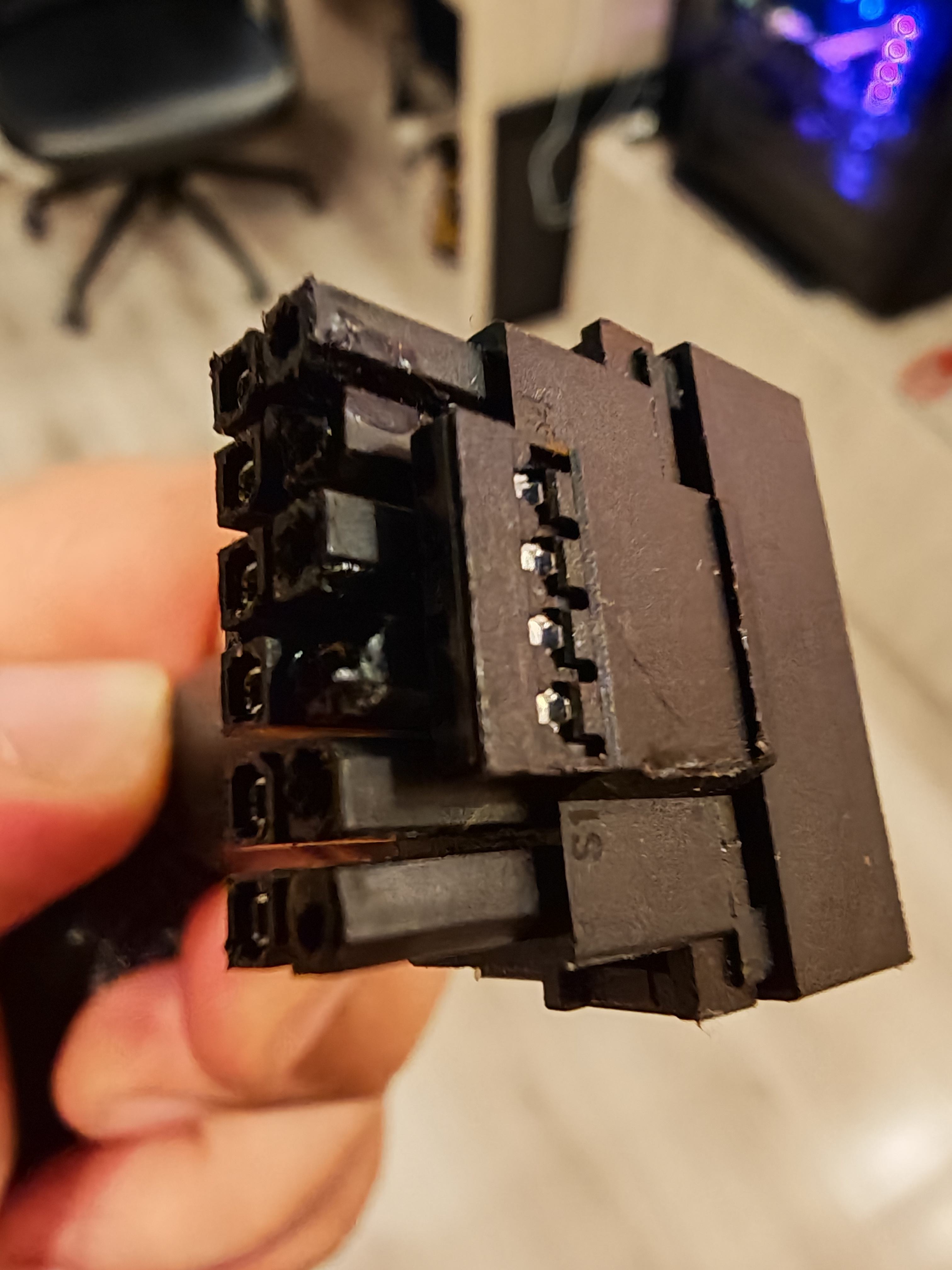

Anhang anzeigen 1168232Anhang anzeigen 1168233
WTF - hattest du nen steckergeilen Marder im Gehäuse? :fresse:
Einen 90° 12VHPWR Stecker ist Mist, weil die MicroFit Kontakte für so ein abgewinkeltes Steckergehäuse nicht geeignet sind.
Für ne sinnvolle Temperaturüberwachung eines Steckers klebt man einen simplen TempSensor auf den Stecker, und kann sich die zusätzliche Stecker/Buchsen Verbindung eines Zwischenadapters sparen.
Schieflasten kontrolliert und behebt man mit einer DC Stromzange, sobald die Temperaturüberwachung am Stecker höhere Werte anzeigt. Und spart sich somit auch die elektrischen und elektronischen Ausgleichswiderstände eines Ampinel.
Den Schrumpfschlauch/Kabelbinder und Gewegeschlauch über dem Kabelstrang sollte man sich auch sparen, und lieber offene Kabelkämme verwenden, damit keine unnötigen Zugbelastungen an den MicroFit Kontakten entstehen.
Ich habe jetzt alle möglichen Treiber erfolglos getestet. Jetzt gehen mir wirklich die letzten Ideen aus den EVC2SE zum laufen zu bekommen. Auf den Discord komme ich auch irgendwie nicht. :hmm:
Ich hab leider "nur" den alten EVC. Weiß nicht in wie fern der sich vom neuen E unterscheidet?
Also das flashen der Firmware scheint sich auf jeden Fall mal zu unterscheiden.

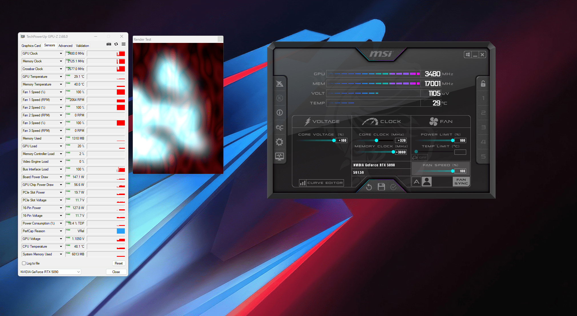

Was muss man machen, dass GPUZ den Crossbar Takt anzeigt?
Hier noch CrossbarTakt:
Oben rechts das Menü öffnen und "Crossbar Takt" mit auswählen/ anhaken.
Hast du ihn mal komplett aus dem dem Gerätemanager entfernt und wieder neu hinzugefügt? Jumper richtig gesteckt?
Diesen Treiber schon probiert?
