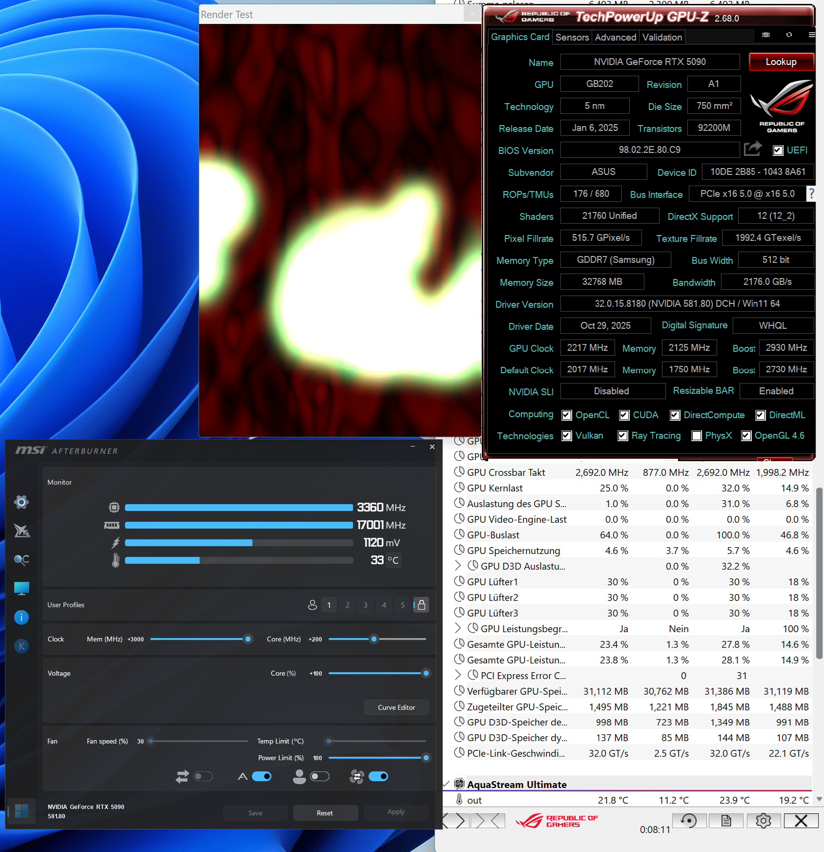

Aorus 5090 Master Ice:
1.115v out of the box mit Stock Bios.
+385 Core Offset
+3000 Memory
Meine vorrige Master ist schon bei +150 Core abgeschmiert.
3450 Mhz bei 34,5 Grad ist gut. Matrix druff und dann mal in hwinfo schauen wie hoch die crossbar clock geht. Tippe 2680+, wenn nicht sogar 2700.
PS: kannst das Fenster ja mal größer ziehen, damit da so 400-500W drüber gehen.
Ich tippe auf viel mehr ich habe schon bei 3240mh einen takt von 2640mhz
Ich habe das bei 1.090V im dayly gaming und wenn er die vollen 1,125v hat denke ich locker was um 2740+
Also meine Berta hat bei 1.12V "nur" 2640.
ok hab den anderen post noch nicht gesehen gehabt mit den 2685 :LOL:
Meine macht bei 1.105V 2670Mhz

Wie testet ihr das, also mit welchem Benchmark o.ä.?
EDIT:
Ich habe 2.520MHz Crossbar Clock bei 1,04V bei Steel Nomad mit 17.140 Punkten.
Limit zumeist spannungsbedingt.😬
Ergo ist mein Chip eher nicht so der Bringer, richtig?
Ich plotte bei jedem Bench mit resetteten HWinfo alle relevanten Sensoren.
Hab gestern unter Luft knapp 17000 geschafft.
17140 ist eigentlich gut.
Mit Matrix bios oder?
Steel nomad ist eh komplett random.
Da kannst runs haben die auf einmal 500 Punkte mehr geben, ohne jeglichen Grund.
Deswegen nutze ich mittlerweile andere Tests.
So geht es mir eher mit Superposition... :d
Jap, mit Matrix Bios und circa 780W.
Der Beitrag von @weeman86 hilft mir bezüglich des Testens, mache ich gleich noch einmal und ergänze dann hier den Screen.
EDIT:
Demnach Crossbar Takt 2.557MHz bei 1.055V.
Bleibt dünn...😉
EDIT2:
Meine Karte scheint ab Werk bereits undervolted zu sein...😬:d
