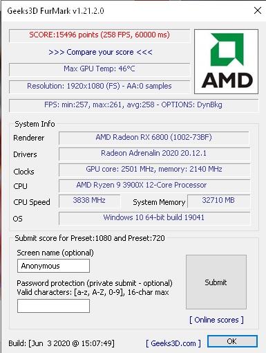

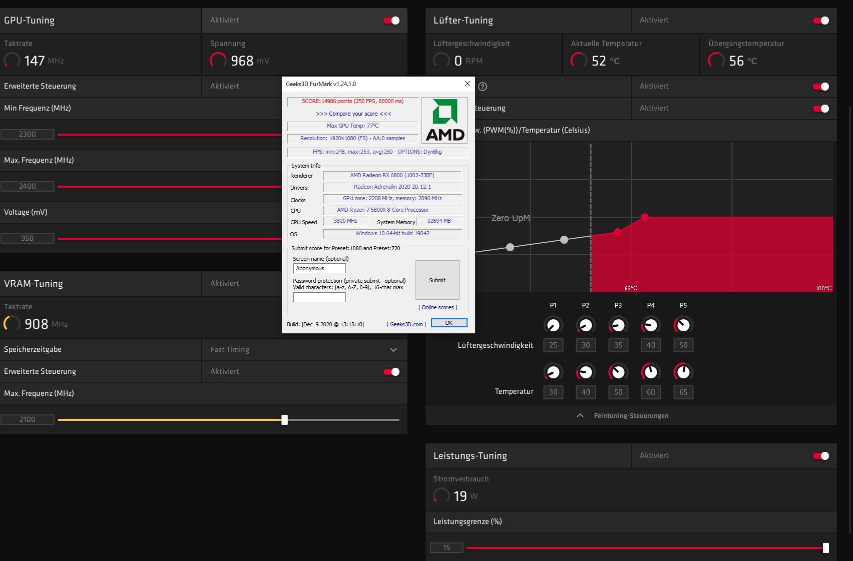

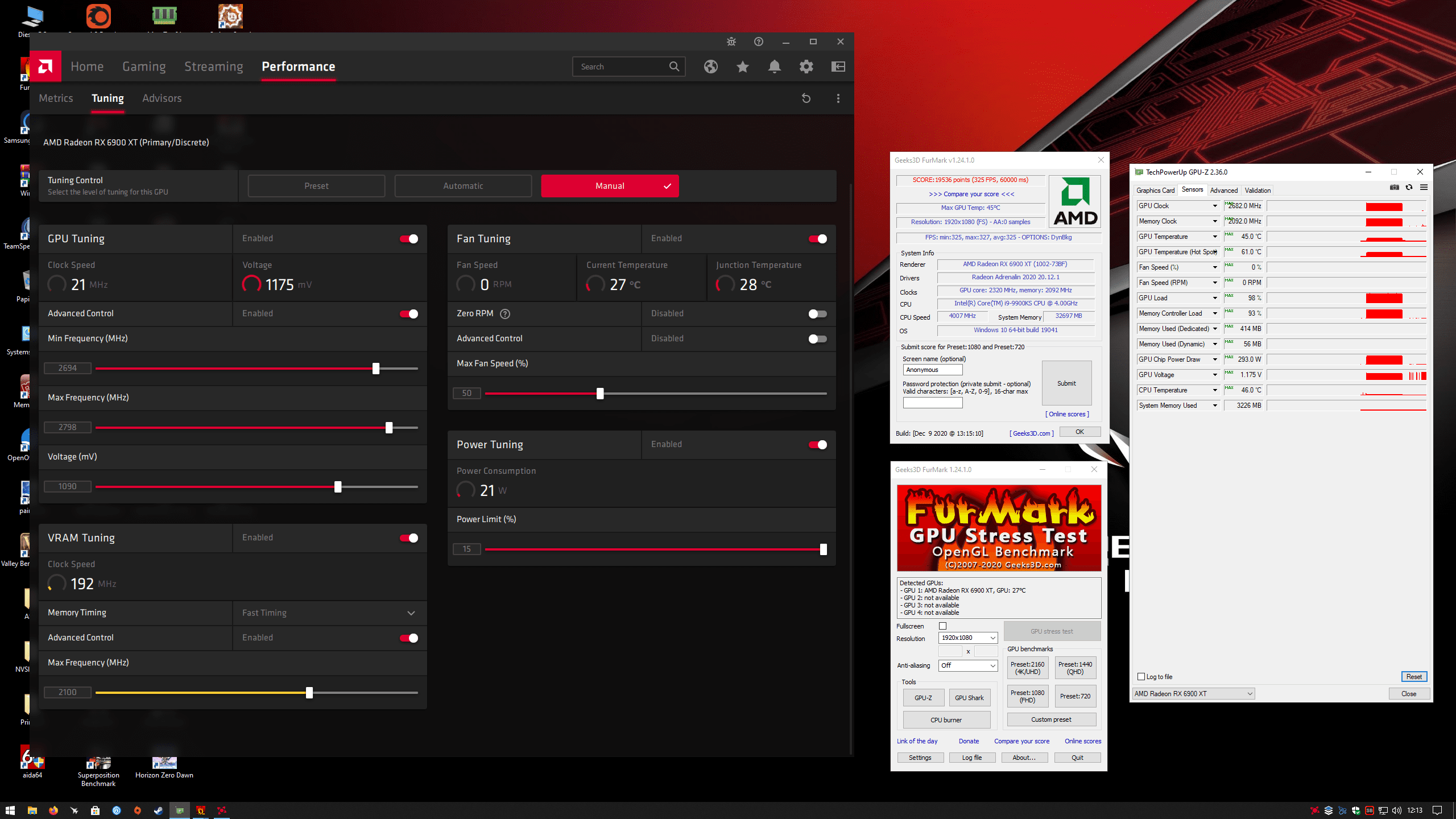

Hier meine,allerdings Taktet die GPU bei dem test maximal auf 2300Mhz... Kurios..
@Holzmann Mem-Clock dann doch zu hoch für FurMark? Hatte einen Crash bei 2150 Mem, obwohl sonst überall stabil...
UV drin? Vllt schon wieder zu krass dann?
Ich habe mir doch nichtmal Mühe gegeben ^^. 2400 - 2500 MHz und 1010 mV war am besten soweit. Komisch, dass mehr MHz keinen besseren Score brachten.
Achso: im Moment macht OC keinen Spaß, da ich Cyberpunk zocke und nie weiß, ob die Artefakte zum Spiel "gehören" (und das sogar mit Absicht / Unwillen der Entwickler die Artefakte unterwegs zu fixen) oder irgendwas am OC oder den Temps nicht stimmt. Fange an überall auf Pixelebene nach Zeugs zu suchen, auch abseits von CP. Bisher halt nicht unbedingt krasse Sachen gefunden, aber so Pixelrauschen halt und weiß nicht ob das "normal" ist... Naja nach dem Umstellen auf Default ist es ja auch noch alles da, daher denke ich es ist "normal". Nicht "normal" ist meine Einstellung dazu, aber das kenne ich ja schon.
also bei meiner ASRock 6900XT unter Wasser ist es egal was ich im MPT eintrage.
Sie geht nicht über 293Watt. Aber im Furmark komme ich auch nicht auf Hohe taktraten. über 2382 geht da nix.

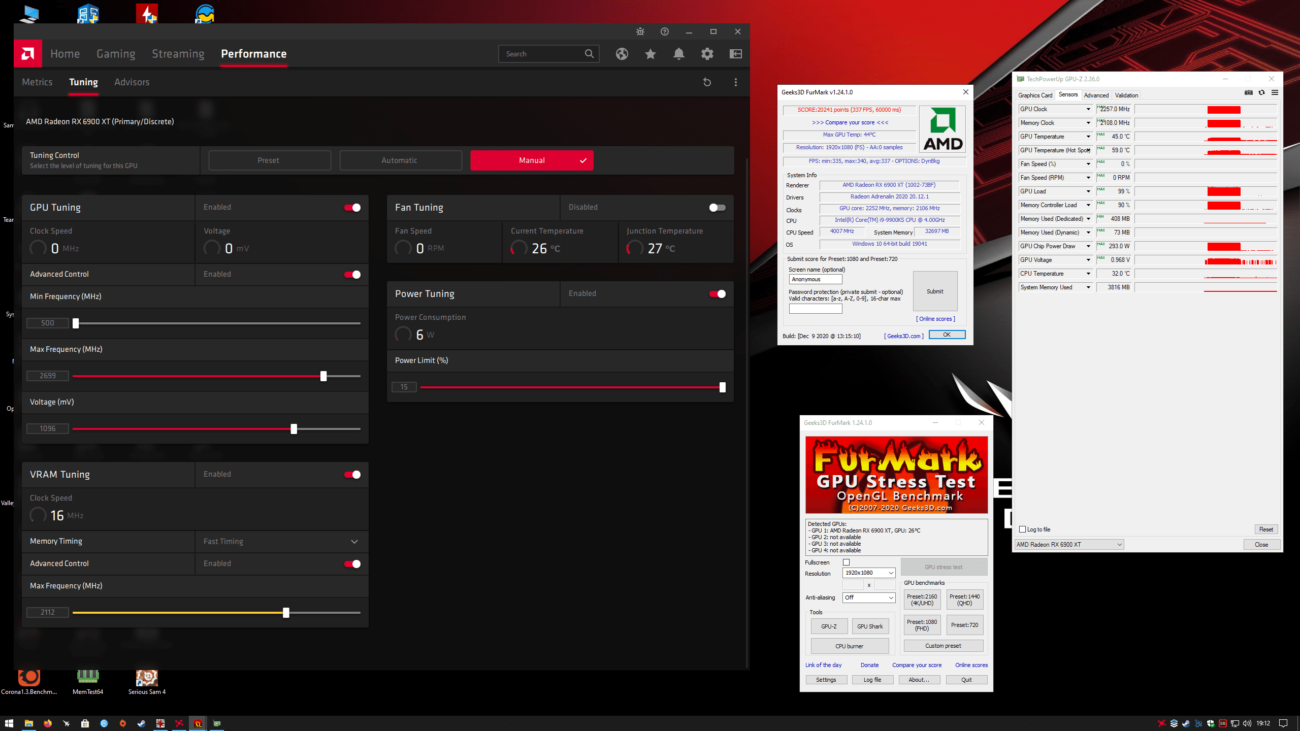

Ja für ne non XT ist das Okay, dennoch muss ich dahinter kommen warum bei 2300mhz in dem Test Schluss ist.
@xXx-Eagleone-xXx Was sagen die Throttle-Reasons von HWinfo?
War es nicht mal, dass Furmark vom Treiber erkannt wird und die Karte gedrosselt wird?
Künstliche Begrenzung um Überhitzung zu vermeiden? Erklärt wieso die FPS leicht über den Bench-Verlauf abnehmen. Naja, trotzdem strange.

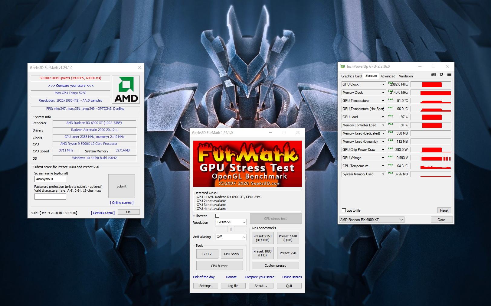

Dein FurMark ist schon etwas älter (daher die FPS-Abweichung ?).
@Jacke wie Hose Du hast kein SAM an, oder? Das würde die Differenz zu @Sarkura erklären. Beides RX 6900 XT.
"Theoretischer" Leistungsvorteil / praktischer Leistungvorteil:
RX 6800 (m4looney, no SAM)RX 6800 (xXx-Eagleone-xXx, no SAM)RX 6800 XT (misterh, SAM?)RX 6900 XT (Sarkura, SAM)
"Theoretisch": MHz * Shader2205 * 60 = 132.300 (100 %)2501 * 60 = 150.060 (113 %)2559 * 72 = 184.248 (139 %)2388 * 80 = 191.040 (144 %)
"Praktisch" (avg. FPS)248 FPS (100 %)258 FPS (104 %) [ältere Version ?]349 FPS (141 %)349 FPS (141 %)
(Zwischen-)Fazit: kommt ungefähr hin dann, die Scores sind relativ stark von der Shaderzahl abhängig, aber wie sonst auch ist die anliegende Frequenz "ausschlaggebender". Wer möchte kann die Tabelle erweitern und seine / ihre Werte ergänzend posten. Also ist schon interessant, dass FurMark so gut scaled. Wieso die Clocks nicht immer anliegen, wäre schön zu wissen... Evtl. kann ja jmd HWinfo mitlaufen lassen. HWinfo hat Felder mit "Throttle Reasons"...

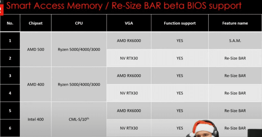

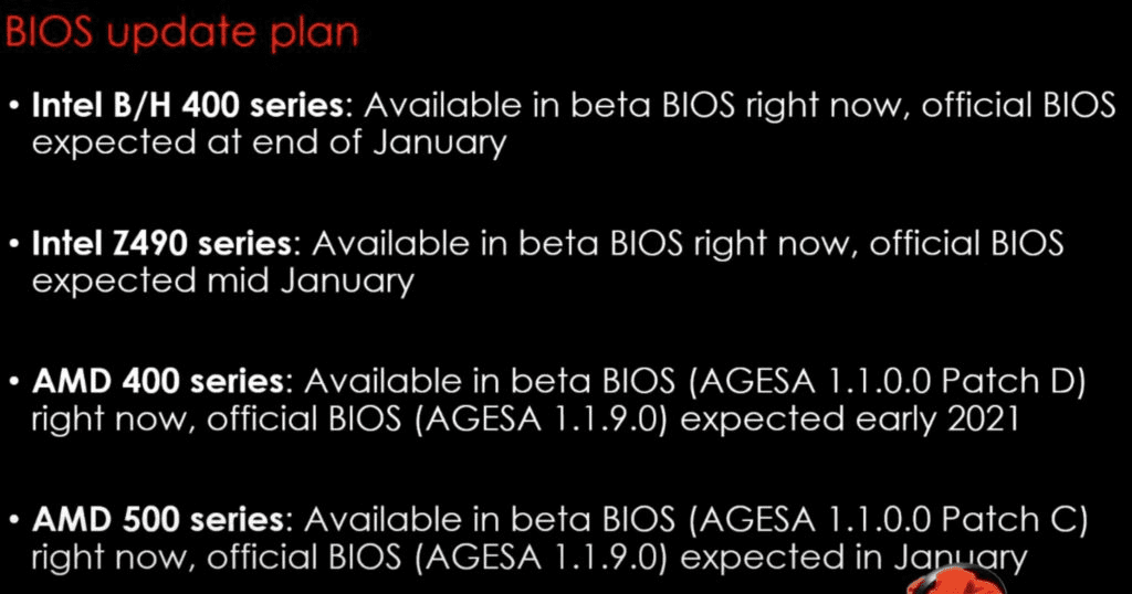

SAM bei MSI:
Laut Reddit läuft bei manchen Nutzern bei manchen MBs auch 1000er und 2000er Ryzen bereits. Meine Erfahrung mit SAM bereits: Rechner bootet nicht mehr mit Resize-Bar-Support und Ryzen 5 3600.
Ich werde gleich investigativ und werde "nur" SAM aktivieren...
Ich nehme an, dass zuvor in einem früheren Boot "UEFI-only" aktiviert werden muss? An die Ryzen 5000-Series-Besitzer gerichtet.
Zudem werde ich alle anderen Fehler ausschließen, da ich sonst nicht mal XMP laden werde. Drückt mir die Daumen. Wäre schon nice, falls es klappt! Die 0 - 25 % Performance (CP angeblich 10 %) - je nach Anwendung halt - nehme ich gerne kostenlos mit. In manchen Fällen ja dann sogar "besser" als OC, wobei natürlich beides kombiniert wird dann für die "RX 6800 Rage Fury", die eine "Stock"-XT dann schlagen sollte.

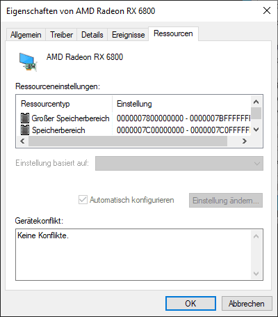

Rechner fährt nach einer Ewigkeit hoch; Großer Speicherbereich ist schonmal da:

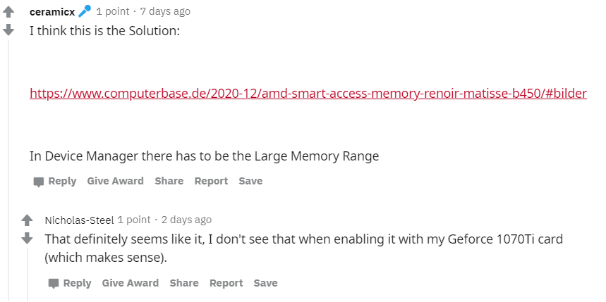

Laut Reddit, hat es ja schonmal geklappt dann!

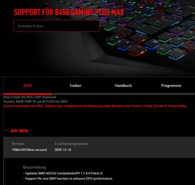

Aber super erfreulich schonmal! Wer ein MSI-Board (selbst ein altes B450) selbst mit einer älteren CPU hat, könnte nun also SAM aktivieren. Bios ist folgendes:

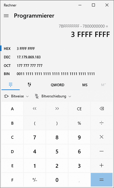

Hier der Beweis, Adressen in Bytes berechnet, laut Geräte-Manager:
Kommt hin mit den ~17.000.000.000 Bytes = 16 GB (VRAM)!

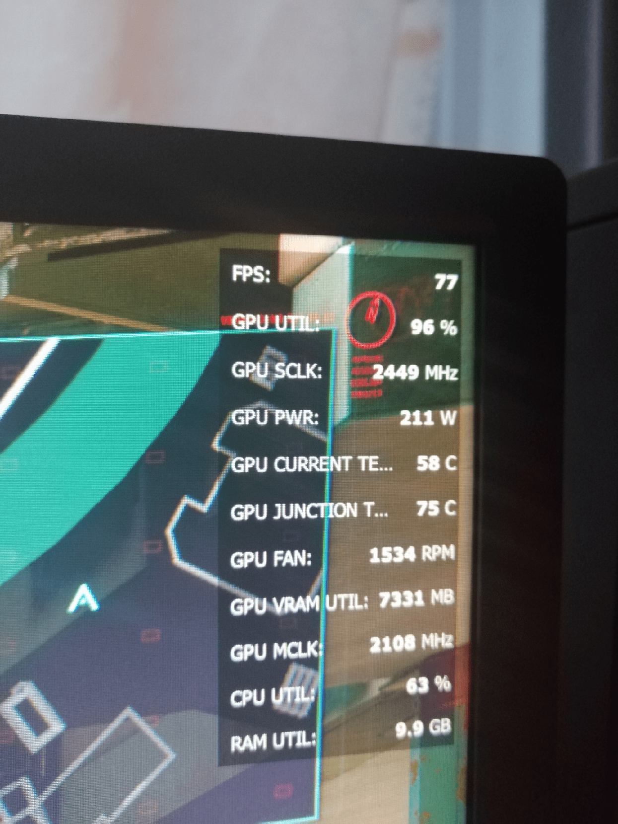

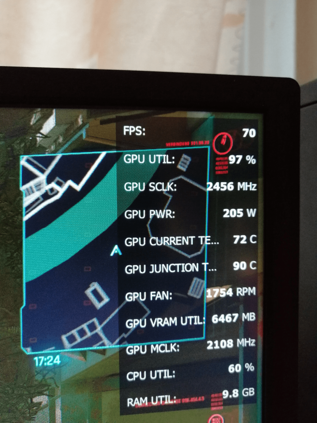

Vorher:
nachher:
Selbe Settings, selbe Auflösung, selber Spielblickwinkel. Man beachte den "Mehrverbrauch" mit SAM on.
Bringt ja etwa soviel wie "volles OC" obendrauf...

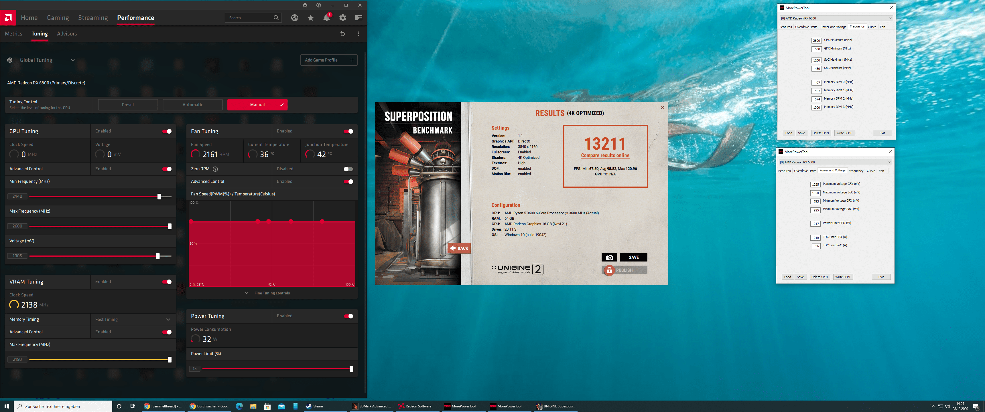

Superposition, mal sehen, ob ich damit an Max-OC-Performance rankomme. Muss aber den Thread erforschen evtl. um das "24/7-OC vorher"-Setting zu finden.
Die 3DMarks sind ja angeblich unbeeinflusst. Naja, evtl. mal gegentesten dann (Prio ist gering, da wenig Erwartung).
Ohne MPT. mit Max-OC, alles auf Anschlag:

Weiter werde ich ohne MPT nicht kommen... Oh, eine Option habe ich doch noch...

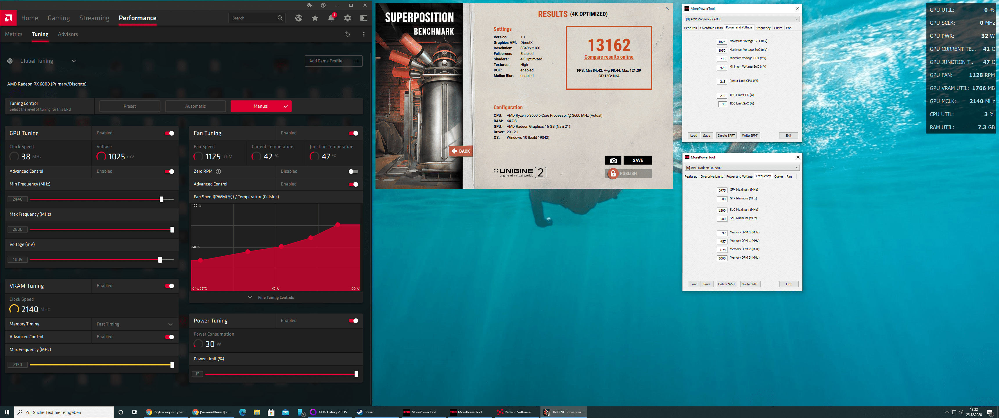

Mit 217 W TDP und folgenden Settings (pers. Rekord):

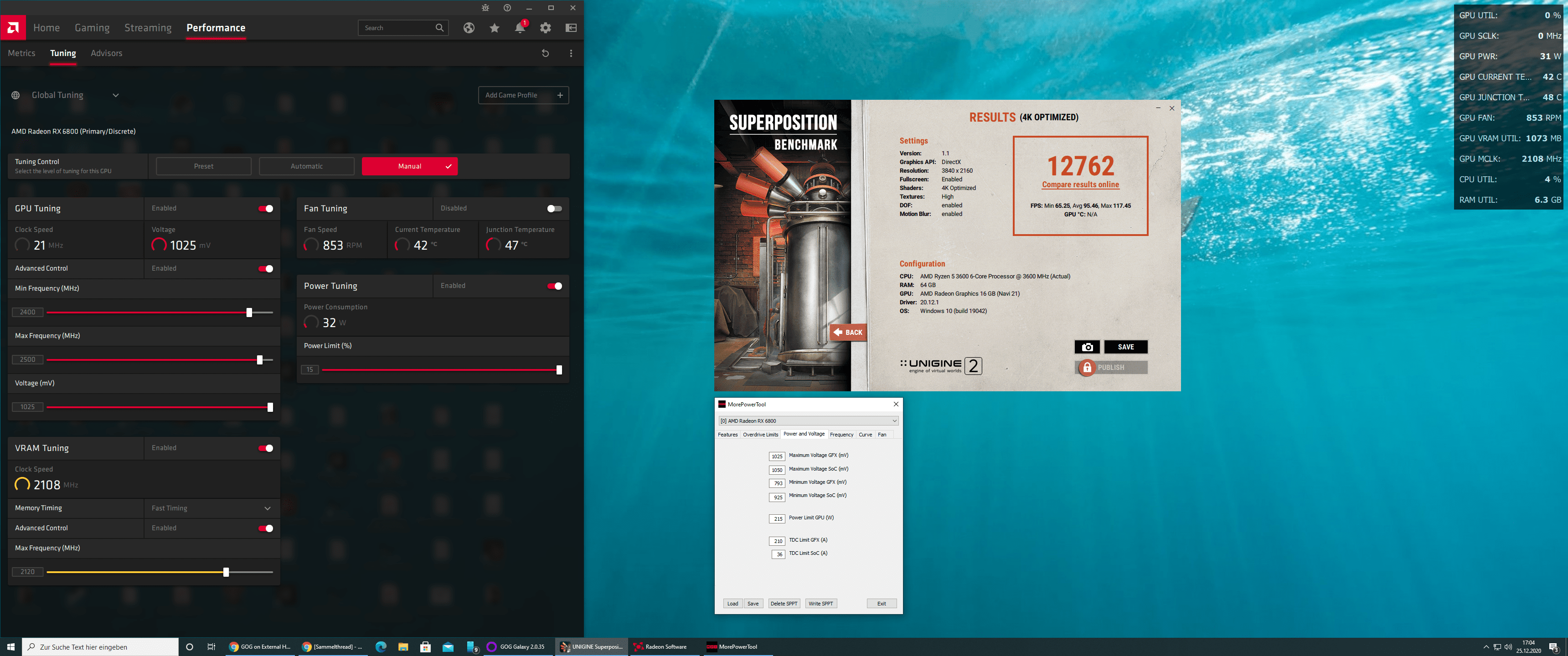

Selbe Settings, SuperPosition. Leider zwei kleine Ruckler, daher die niedrige Min-FPS, aber persönlicher Rekord und ich komme damit in eure Nähe und das bei 217 W TDP:
Mit 215 W MPT und "24/7"-OC, leichte Verbesserung ggü. "Ohne MPT, mit Max-OC":
Fazit: bringt schon was in SuperPosition.

hier mal mein Furmark Score.
Karte ist eine Sapphire 6800 REF kein Bios Mod, SAM on, kein OC auf CPU oder RAM
Und meine Settings.

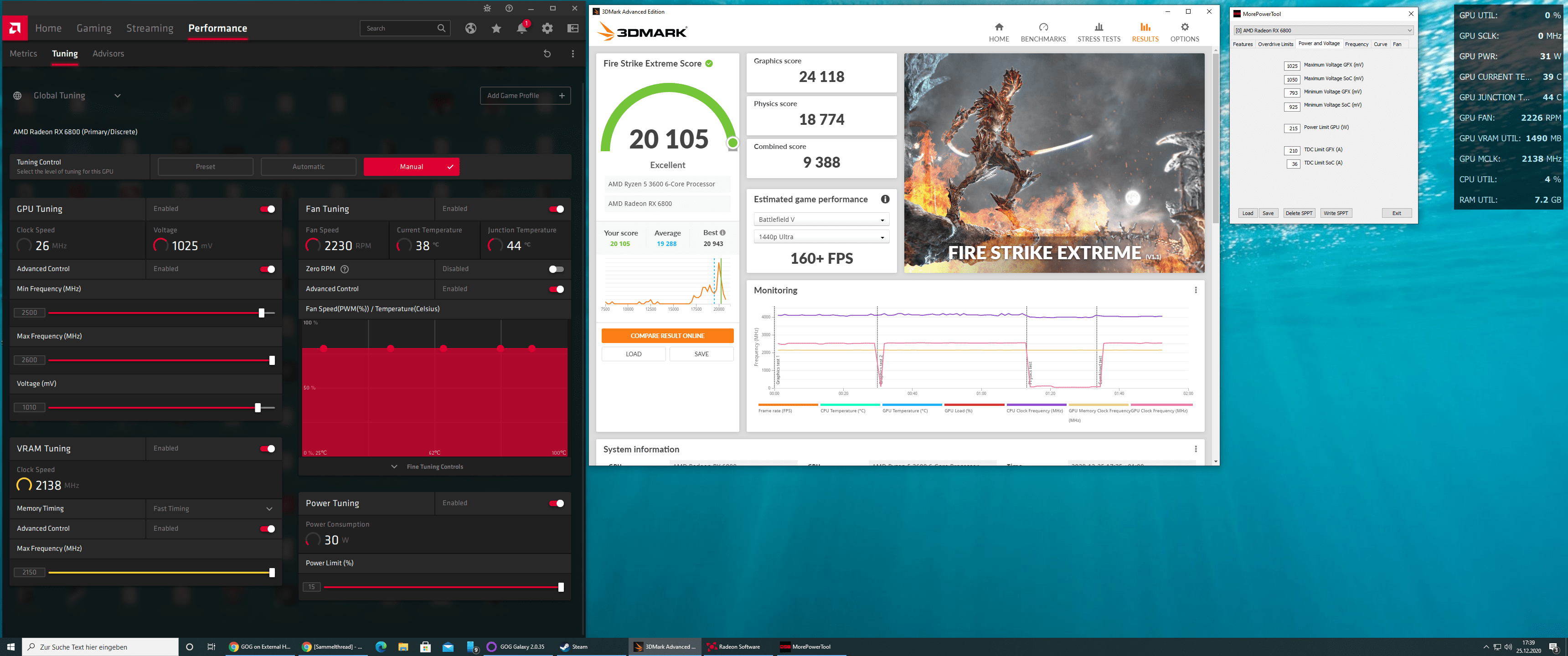

Hier nochmal ein Fire Strike Extreme.

Nicht schlecht:
Mit SAM...
Das ist "nur" 800 GPU-Points vom pers. Rekord entfernt (217 W MPT + Max-possible-OC)...
Super-Fett:
Ich habe noch viel Spielraum und nur noch ~200 GPU-Punkte bis pers. Rekord (und der war bei 217 W TDP). Nicht auszudenken, was da mit 220 W ginge...
