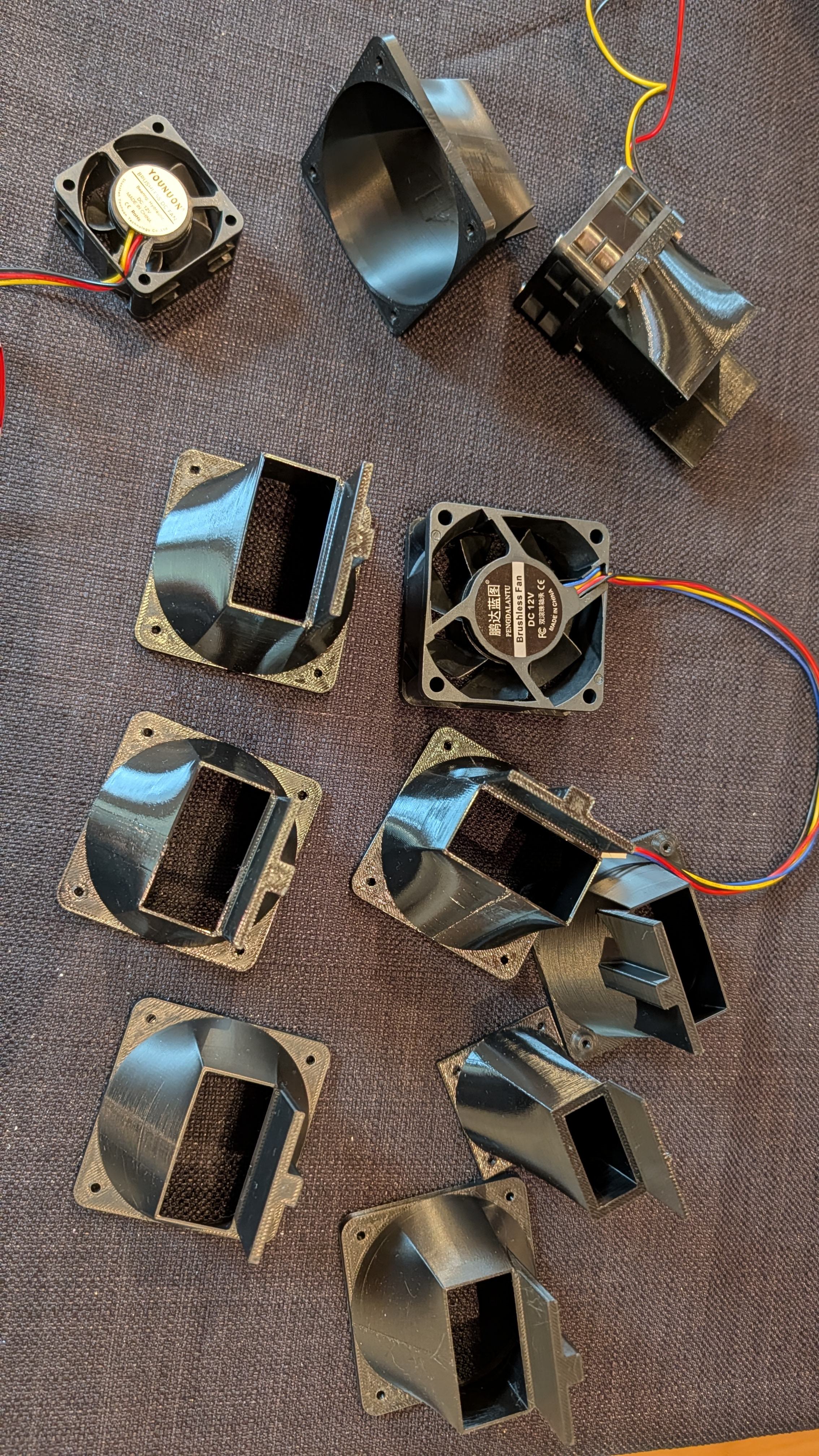

Ich habe mir mit dem 3D Drucker Abhilfe geschaffen und einen Lüfterkanal entworfen. Jetzt wird der Stecker gerade mal Handwarm. Und das ganze ist ubnhörbar leise und relativ günstig. Naja, günstig wenn man nur das Material rechnet und nicht meine Zeit für das CAD oder den Drucker.

Hu zusammen,
Ich habe eine 5090 Frostbite (WaKü) die beim Zocken mit OC quasi immer im 600 Watt Powerlimit hängt. Der Stecker sitzt optimal am 1500 Watt NT dennoch wird er bei Volllast so heiß, dass es unangenehm ist, wenn man seine Finger dran hält. Ich habe mir mit dem 3D Drucker Abhilfe geschaffen und einen Lüfterkanal entworfen. Jetzt wird der Stecker gerade mal Handwarm. Und das ganze ist ubnhörbar leise und relativ günstig. Naja, günstig wenn man nur das Material rechnet und nicht meine Zeit für das CAD oder den Drucker.
Übrigens habe ich diverse 40mm und 60mm Lüfter und Konfiguration getestet. Funktioniert alles super. Dachte mit dem 60mm Noctua sei es noch besser, aber ist kein wirklicher Unterschied - außer den Preis. Wichtig ist das man ASA oder mindestens PETG Carbon druckt, wegen Temperaturstabilität.

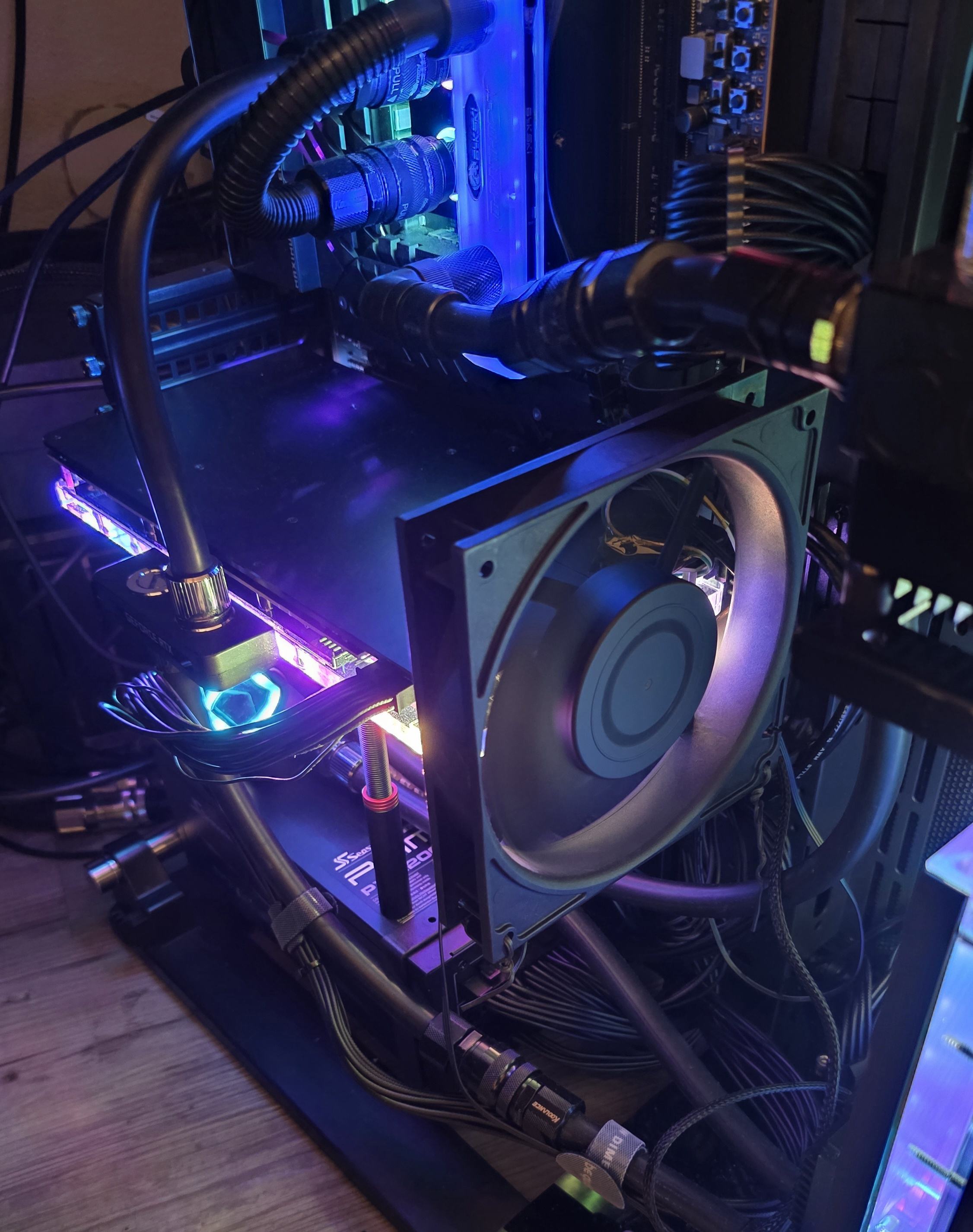

Vielleicht mache ich sowas für meine gaming pc aber ich habe es mir bei meinem Benchsetup einfach gemacht. Da hängt ein 140mm EKWB 2200rpm radiator Lüfter in der Nähe und bläst einen Tornado auf die Stecker und den Controller-Chip. :lol:
Gute Idee.
Hatte ich auch zuerst getestet und war mir der Kühlleistung / Lautstärke absolut nicht zufrieden. Daher mit gezielter Luftführung.

Hier ein paar Prototypen. 40mm Lüfter hat auch gut geklappt, aber 60mm ist natürlich besser.
Falls jemand einen Druck braucht kann er sich gerne melden.

Der 140mm EKWB macht ordentlich Luft, ist aber schon laut. Für Bench-Setup kein Problem. :d

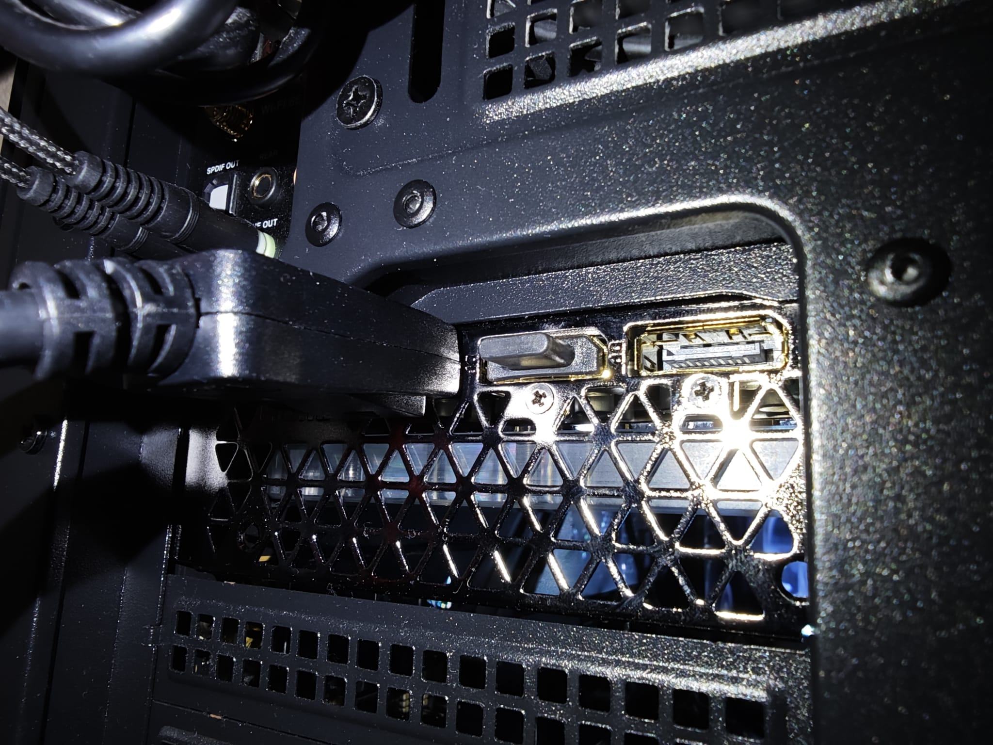

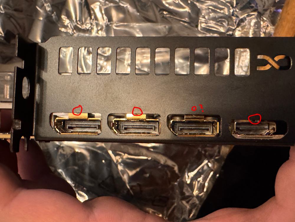

Da hier einige auch die Frostbite haben. Könnt Ihr mir sagen, ob bei eurer schwarzen Slotblende die Schraubenlöcher auch fehlen? Die silberne Slotblende hat die Löcher für jede DP / HDMI Port. Ich habe doch sicherlich die falsche Blende erhalten. :cautious:

Das handhaben die Kühlerhersteller aktuell ziemlich unterschiedlich.
Hier habe ich Bilder vom Core auf der Phantom und auf der Ventus (Ref wie die Frostbite) und bei beiden wird nicht mit den Monitoranschlüssen verschraubt:
Kann aber sein, das Alphacool vielleicht bei neueren Chargen nachgesteuert hat.
Beim Pro für die 5080 Ref lagen zb in der ersten Revision nicht die passenden Schrauben für das Spannkreuz bei oder die Gewinde in den Abstandshaltern waren nicht passend ausgeführt. Egal wie: man hätte es nicht montieren können. Mit Revision2 lagen dann die notwendigen Schrauben zusätzlich bei.
Mir persönlich wäre bei den aktuellen Gewichten ohnehin eine Verschraubung der Blende mit dem Block selber lieber. Haben so zb Watercool oder Bykski gemacht.
Edit zur Ehrenrettung des Core für die Phantom: an deren Anschlüsse gibts gar keine Verschraubungen

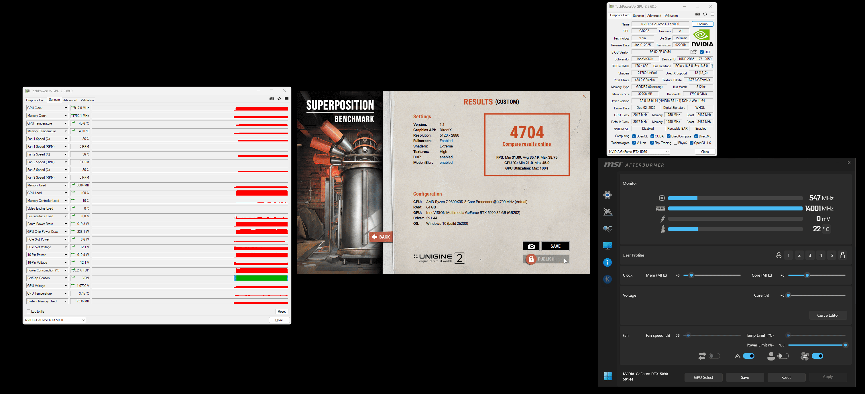

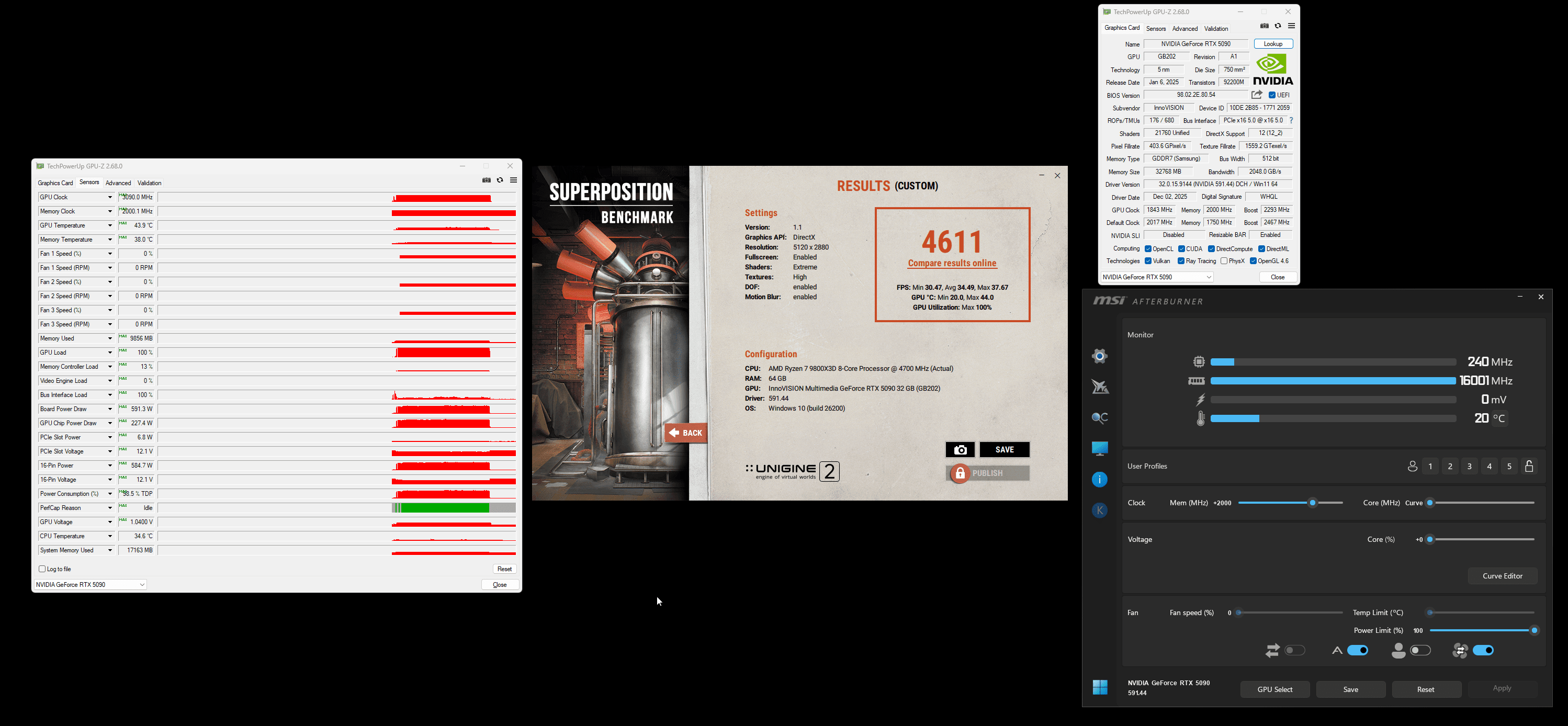

Zurück auf die Spitze.:banana:
Endlich die 40FPS avg geknackt. Krass.
Hattest du nicht ne Gigabyte? Oder willst du uns jetzt zeigen wie dir ne Gainward komplett ausreicht 🤣. :shot:

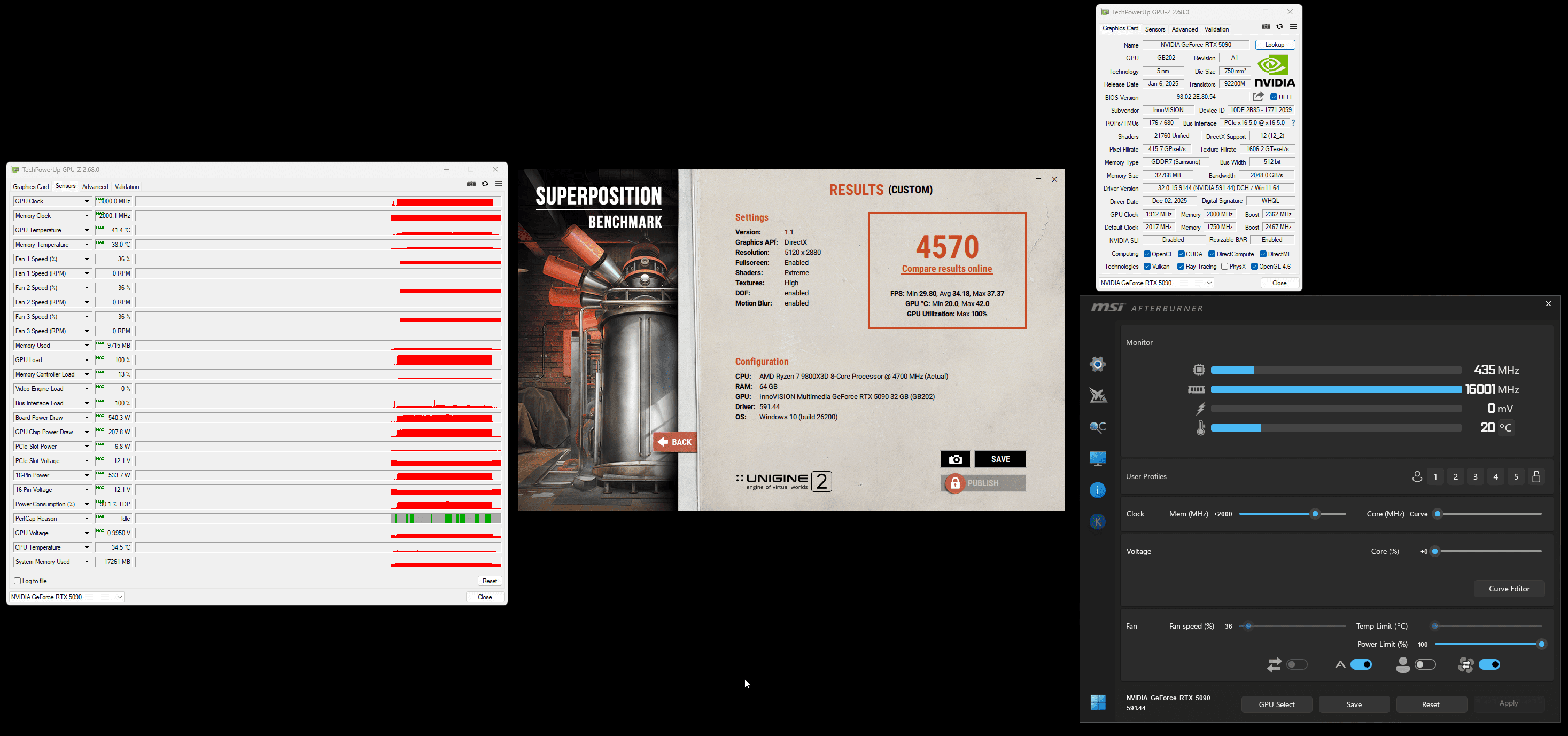

Standard
24/7 UV/ OC (max 0,995V GPU Voltage)

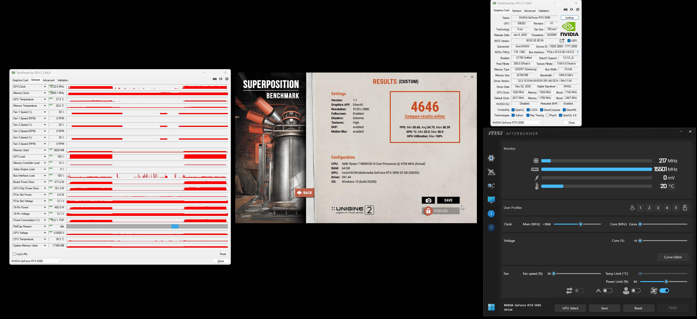

Max. OC bei UV (max. 1,04V GPU)
Max OC

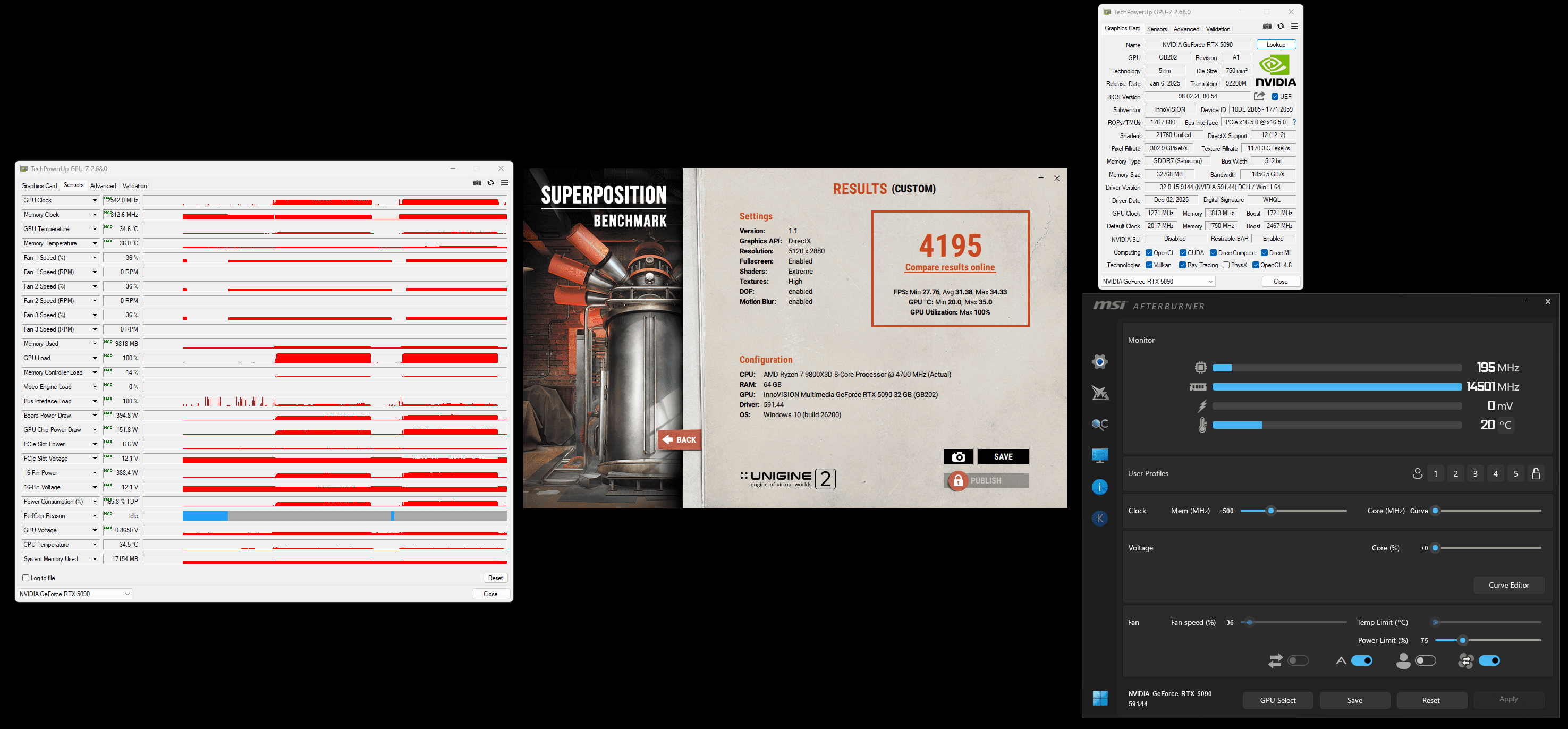

UV mit 0,865V GPU 75% Powerlimit
UV mit 0,0885V GPU und 85% Powerlimit
Da bist von meinen prognostizieren 5400 nicht so weit weg
Könnten drin sein ja 👍
Habe ich auch noch, die Gainward ist meine erste 5090 die ich gekauft hatte und direkt mit einem Sahne Chip (1,125V)
Lag eine ganze Weile lang im Schrank, jetzt durfte sie mal wieder raus. Hab noch keinen besseren Chip gefunden der so skaliert.
Kann doch nicht sein, dass man mit der silbernen Blende verschauben kann und mit der schwarzen nicht. Es ist wie du sagst, sehr instabil. Es wäre schon Pflicht, dass man es mit dem Block verschrauben kann, wie bei den EKWB Blocks. Meine schwarze Blende ist so wabelig, dass es schon sich biegt, wenn man dort die Graka anhebt. Ich werde mal Inno anschreiben und schauen was die dazu sagen.
Bei meiner sind die Schrauben drin, aber auch mit einer anderen Blende.

Das ist auch die besagte silber / graue Blende, die hat auch bei mir die Schraublöcher. Die schwarze Blende die dabei liegt hat es nicht. Könntest du das bei dir checken?
Ich kann morgen auch mal in der OVP schauen. Aber kann mich auch nicht wirklich an eine schwarze Blende erinnern. Verbaut habe ich sie zumindest nicht.

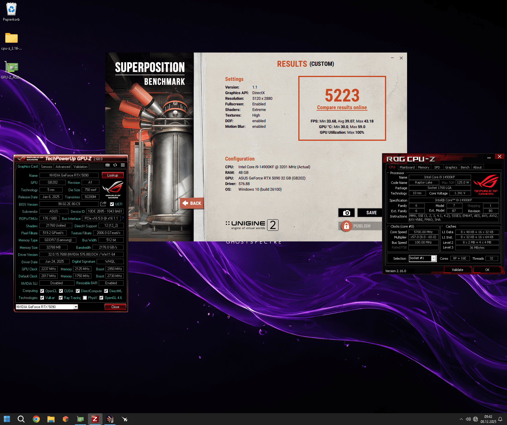

Der Chip is ein bisschen funny. Der braucht / macht das mit gerademal 1070mV. So wenig hatte noch keiner meiner Karten.
Xtremefunky │5223│ ASUS Astral OC White │ 3250/2125 MHz │ Luft
Also bei mir liegt auch eine schwarze ohne Löcher bei.

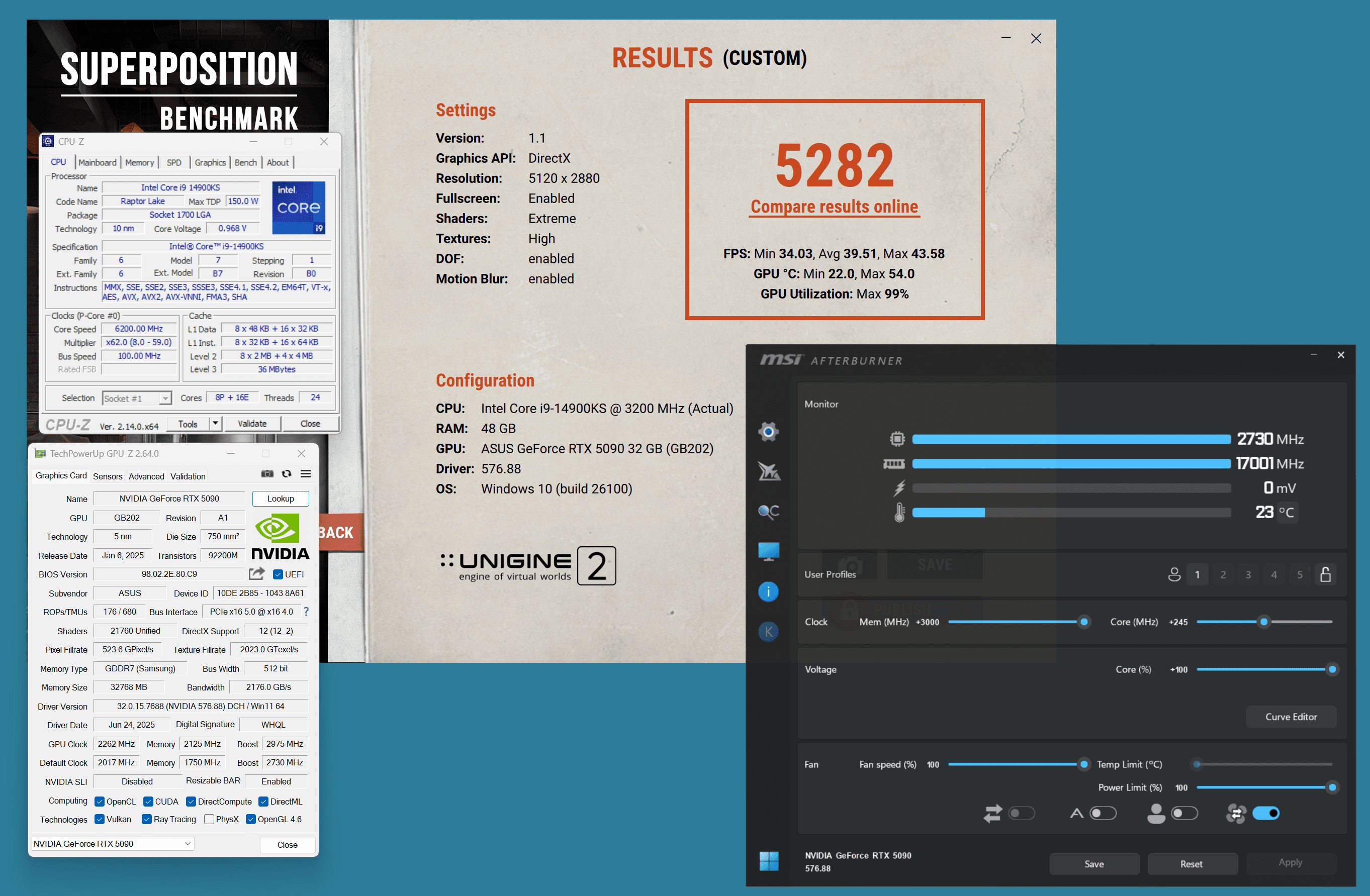

X909 | 5282 | ASUS Astral OC White | 3330 / 2125 | Fenstermod / matrix BIOS
PCIe 4.0... die Karte hängt an nem Riserkabel. 2975 eingestellter Boost ist schon ein Wort.
