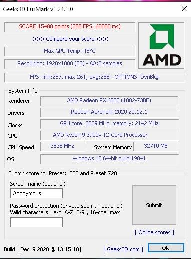

Dein FurMark ist schon etwas älter (daher die FPS-Abweichung ?).
Negativ, hier die neuste version:

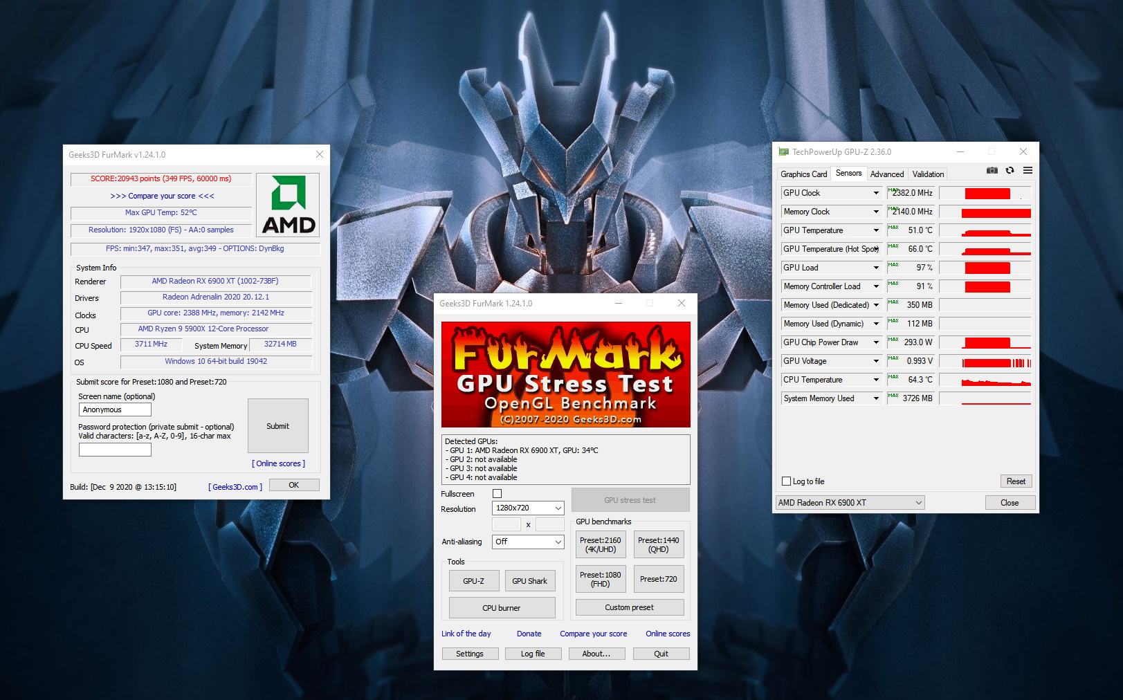

FurMark (1080p)RX 6800 (m4looney, no SAM)RX 6800 (xXx-Eagleone-xXx, no SAM)RX 6800 XT (misterh, SAM)RX 6900 XT (Sarkura, SAM)
"Theoretisch": MHz * Shader2205 * 60 = 132.300 (100 %)2508 * 60 = 150.480 (114 %)2559 * 72 = 184.248 (139 %)2388 * 80 = 191.040 (144 %)
"Praktisch" (avg. FPS)248 FPS (100 %) [im Power-Limit ohne viel UV...]282 FPS (114 %) [mit Extreme-UV jetzt]349 FPS (141 %)349 FPS (141 %)
Alles klar, es sit das Powerlimit der karte warum bei 2300Mhz schluss ist, hier mit 803mV im treiber, ich würde Sagen das kann sich für ne Non XT sehen lassen :d
Stimmt, ganz so hoch komme ich nicht aber immer hin:
FurMark (1080p)RX 6800 (m4looney, no SAM)RX 6800 (xXx-Eagleone-xXx, no SAM)RX 6800 XT (misterh, SAM?)RX 6900 XT (Sarkura, SAM)
war mit SAM.

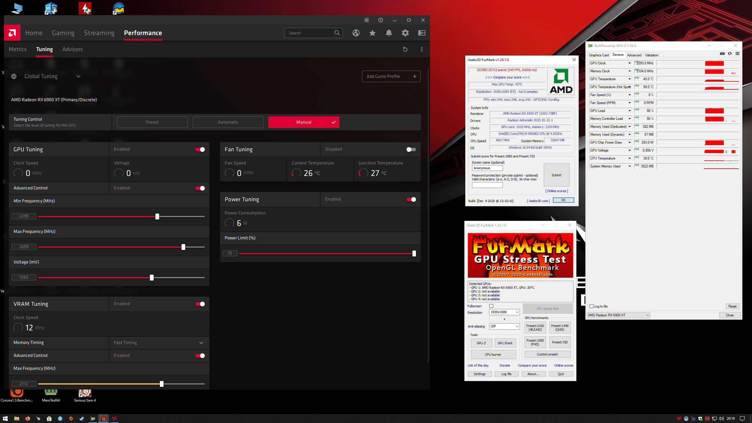

Mit sogar 800mv komme aber nicht auf 2500mhz Takt, warum??
was da steht kannste vergessen, der wert sagt nix aus, du muss während dem benchmarkl schauen, wiehoch der core geht ich habe maximal 2470mhz
Hatte ich gemacht, waren so 2400, sprich an die 2.5 komme ich dort nicht, was sonst kein Problem ist, wahrscheinlich dann auch wieder die Temp. die den Unterschied macht ....

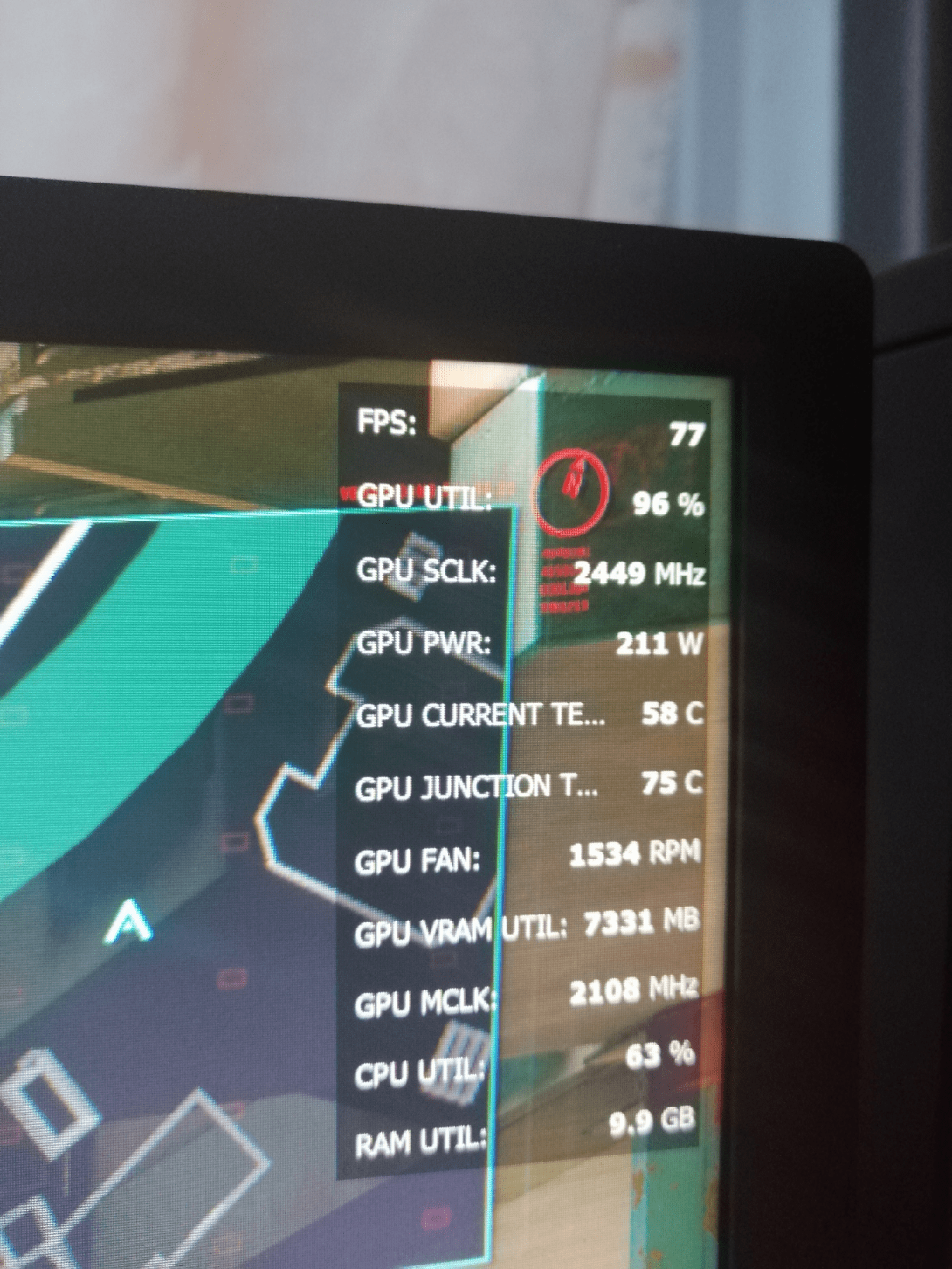

OMG, ist SAM geil!!! So krasse Verbesserungen habe ich zwar erwartet, aber es ist tatsächlich so gekommen!!!
10 % Mehrleistung und das bei 2133 System-Speicher (sollten noch 1 - 2 FPS drin sein):
Vorher:
Anhang anzeigen 565933 nachher: Anhang anzeigen 565934
Selbe Settings, selbe Auflösung, selber Spielblickwinkel. Man beachte den "Mehrverbrauch" mit SAM on.
Bringt ja etwa soviel wie "volles OC" obendrauf...
Warum ist dein System dabei so viel Kühler?
@hollomen Wegen Zeit. Das erste Bild war nach 10 Minuten Auslastung...

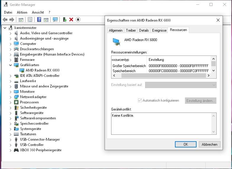

Wie kann ich Checken ob Sam an ist? Habe die Option im bios Aktiviert, mein System ist GPT Installiert.
Aber in keinem einzigen test gibt es Mehr Leistung.
@xXx-Eagleone-xXx
Post
#1.456
Geräte-Manager:
Großer Speicherbereich ist das Stichwort. Spiele sollten davon profitieren, nicht alle, aber manche extrem. SAM in Aktion:
sagt mir jetzt was? :fresse: stehe immer noch auf dem schlauch...
@xXx-Eagleone-xXx SAM ist aktiv, sonst gäbe es den "großen Speicherbereich" nicht. Ansonsten halt das Video von Ancient Gameplays durchklicken nach SAM-kompatiblen Spielen durchsuchen. Das Video hatte zwar einen anderen Zweck, aber was da manchmal an Performanz bei rumkommt, ist krass.
Achsoooooo, ja alles klar :fresse:

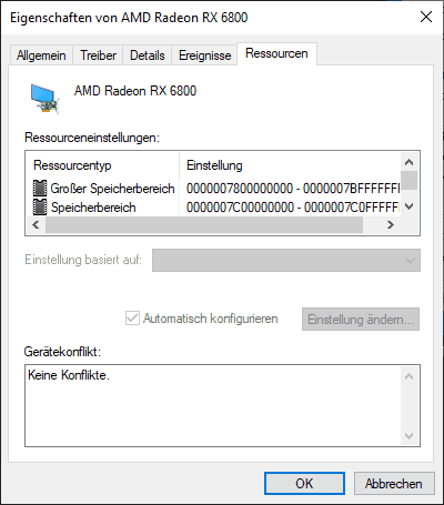

wegen dem SAM checken ob es an ist.
Ich hab nur 2x Memory Range dort stehen? (System ist auf EN gestellt)

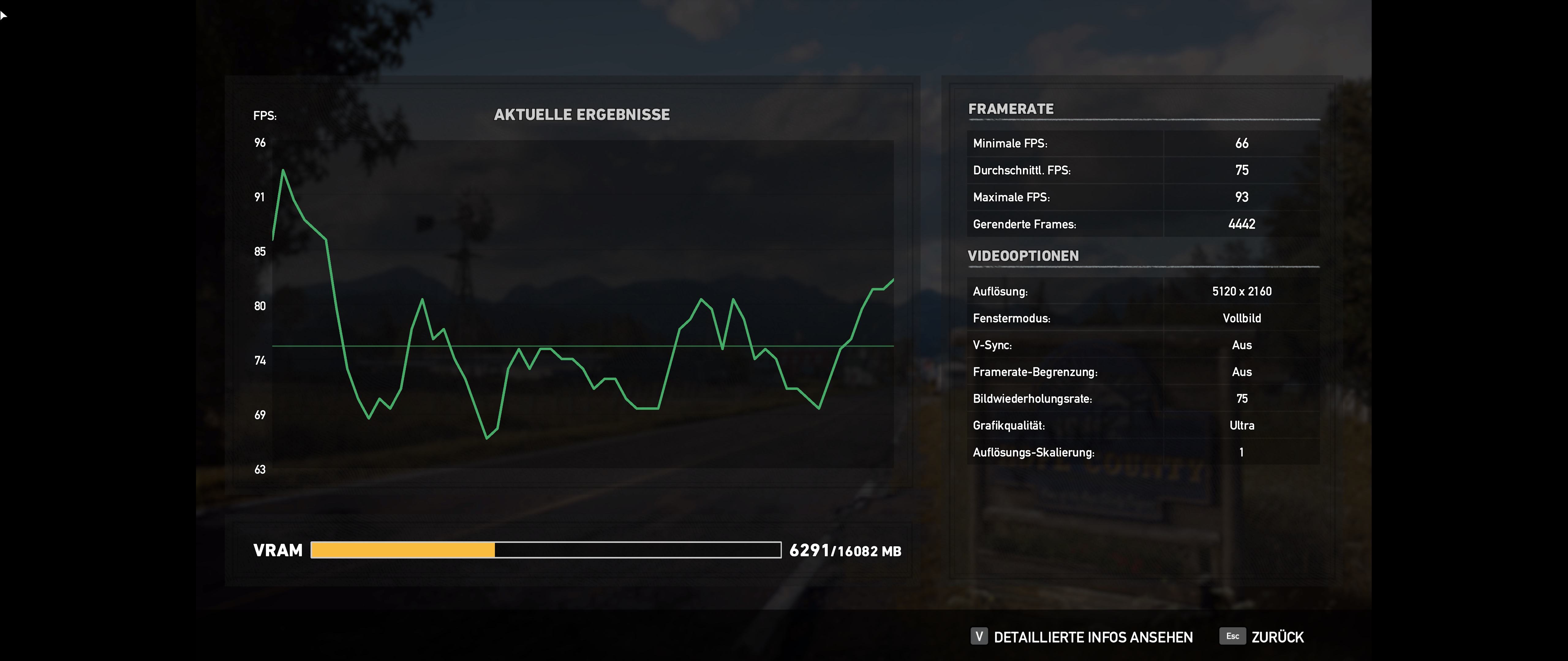

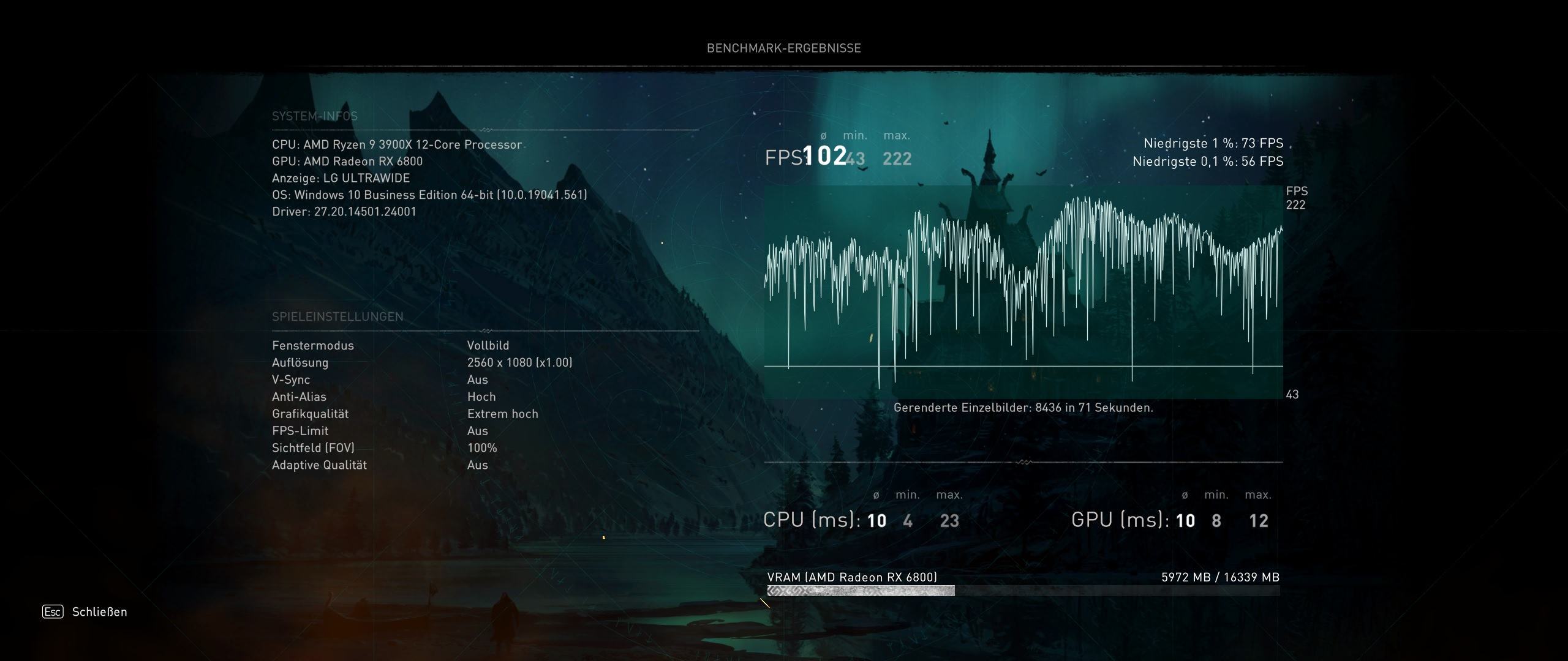

Far Cry 5 SAM AN
SAM AUS
keine Auswirkung, allerdings wird bei SAM AN weniger VRAM angezeigt ---> es fehlen 257MB was EIGENTLICH dafür spricht, das "nur" der kleine Speicherbereich aktiv ist ;)
@xXx-Eagleone-xXx Wäre SAM an im BIOS und könnte nicht aktiviert werden, könnte der Rechner nicht booten.

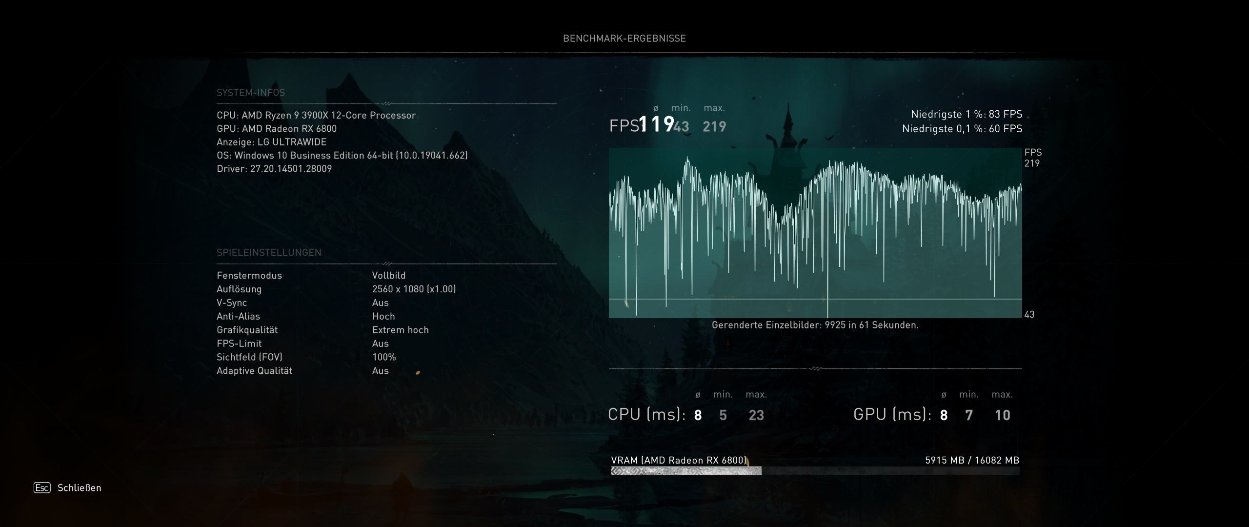

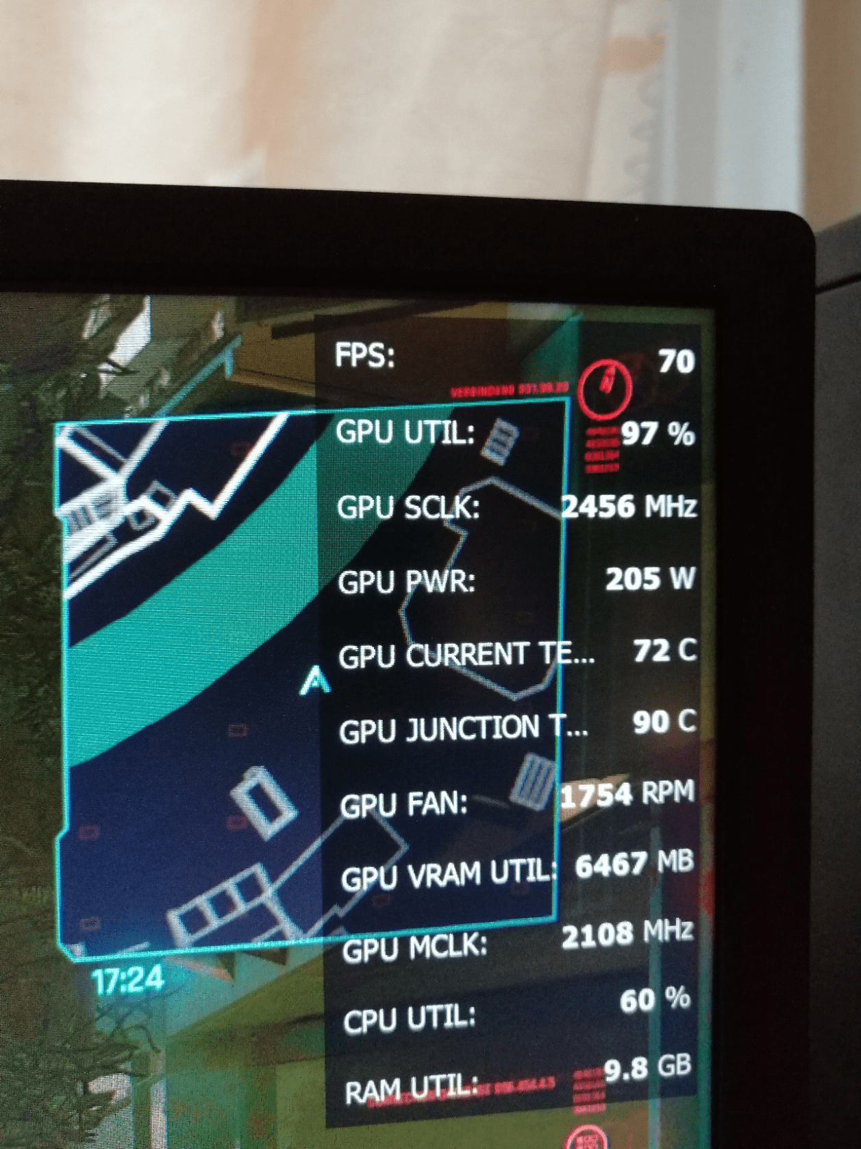

Das mit dem SAM ist doch keine Einbildung... 77 - 70 = 7 FPS (10 %) Mehrleisung in Cyberpunk bei mir und 119 FPS - 102 = 17 FPS (16,7 %) Mehrleistung bei ACV bei dir sind doch schonmal gute Zeichen.
Keine Ahnung wieso Far Cry weniger VRAM anzeigt (Zufall?). Jedenfalls ist der große Speicherbereich knapp 16 GB (VRAM-Größe) groß. D.h. das Betriebssystem kann dann den vollen VRAM gleichzeitig adressieren, anstatt 256 MB.
Wenn ich es dann richtig verstehe, muss dann nicht jedesmal nach 256 MB schreiben / lesen, das OS den gesamten Vorgang zum Schreiben / Lesen von VRAM "neuinitialisieren", was wieder Leistung kostet -> Geschwindigkeitsvorteil. Also scheint so naiv gesagt, als dass halt wie bei einem (File-)Stream ein (kleiner) Puffer verwendet werden muss vs. kein Puffer (oder ein dann sehr großer Puffer) verwendet werden muss, was durch weniger Code und damit weniger Ressourcen und CPU-Zeit erreichbar ist. Bei 16 GB wären es dann statt 64 nötigen Schreib-Vorgängen, um den VRAM aufzufüllen nur noch einer...
