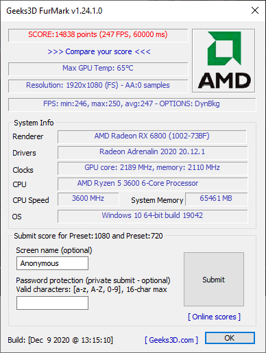

Hab mal mit meinem OC Preset Furmark durchgezogen, SCORE:13894 points (231 FPS, 60000 ms)!!
Was erreicht ihr das so?

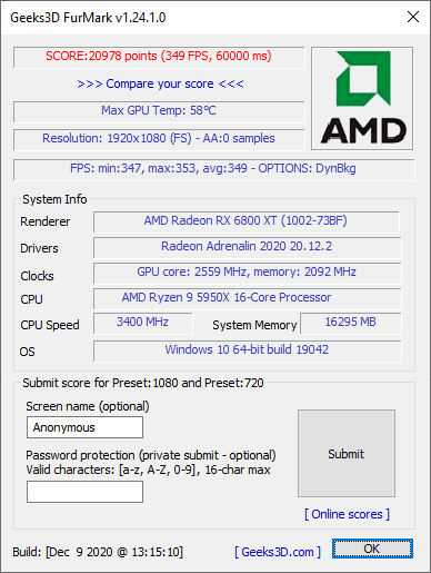

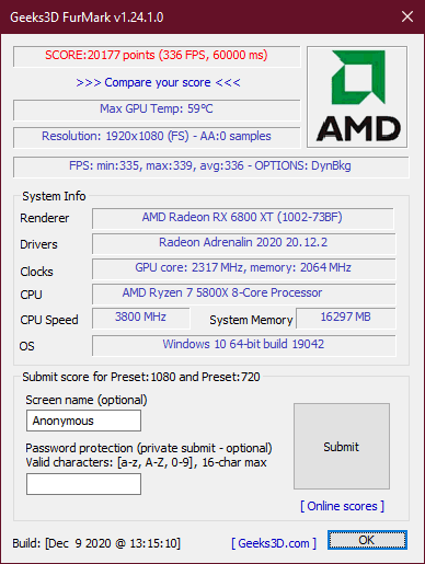

Hier mein Result
komisch da packt die 6800XT noch gut ne Ecke drauf
WTF was läuft da bei mir schief, mein Takt ist auch nur bei ca. 2GHZ gewesen ??
1.018v
Deine Karte ist unter Wasser oder?
Ist ja kaum wärmer als die Wakü Karte, ich brech ab :wut:
@Holzmann @NeKro- Ist halt non-XT vs. XT: (2317 MHz * 72) / (2052 MHz * 60) = 166.824 / 123.120 = 1,355; theoretischer Leistungsvorteil.
Score = 339 / 234 = 1,448; Praktischer Leistungsvorteil;
Moment..., da läuft was bei dir @Holzmann schief... UV zu krass?; OC instabil?; MPT-Setting?; aktuell Fan-Speed zu niedrig?; Frame-Limiter an?
Evtl. profitiert FurMark einfach nur von Shadern? Aber das erklärt es ja noch nicht ganz (?).

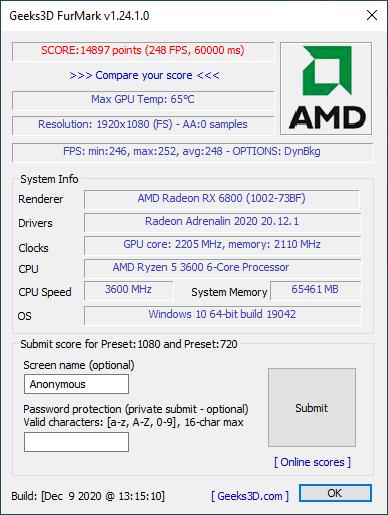

Ok, na schön, dann mache ich halt einen "24/7-OC"-Run mit der RX 6800. Ich wollte doch nie wieder einen FurMark anpacken, als damals die Temps einmal ins "Unnormale" stiegen :-/
Edit: Ha, Benchmark-Version weicht ab... Egal, ich teste gleich (aber mit der neuste Rev.)...

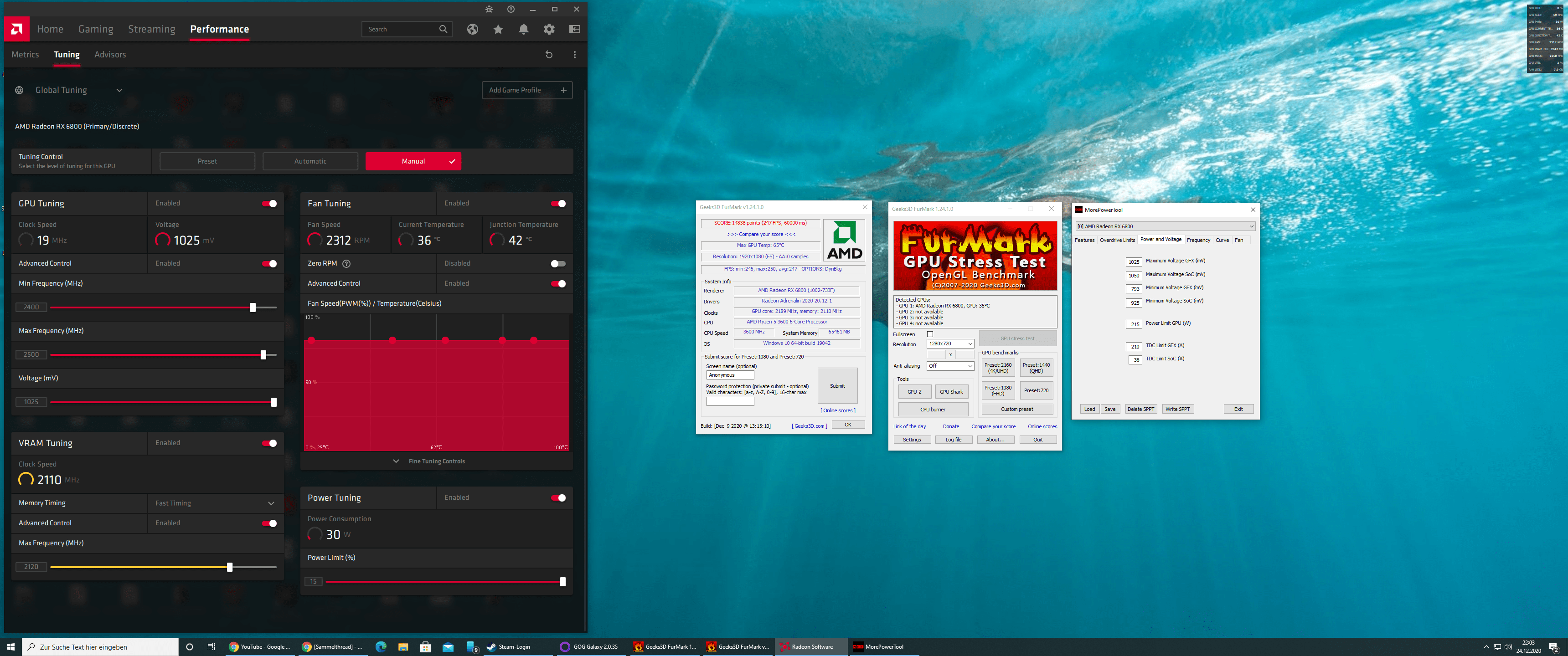

irgendwie mag meine karte nicht -.-
entweder mach ich was komplett falsch oder sie ist in der chip lotterie /rnd 100 ne 1

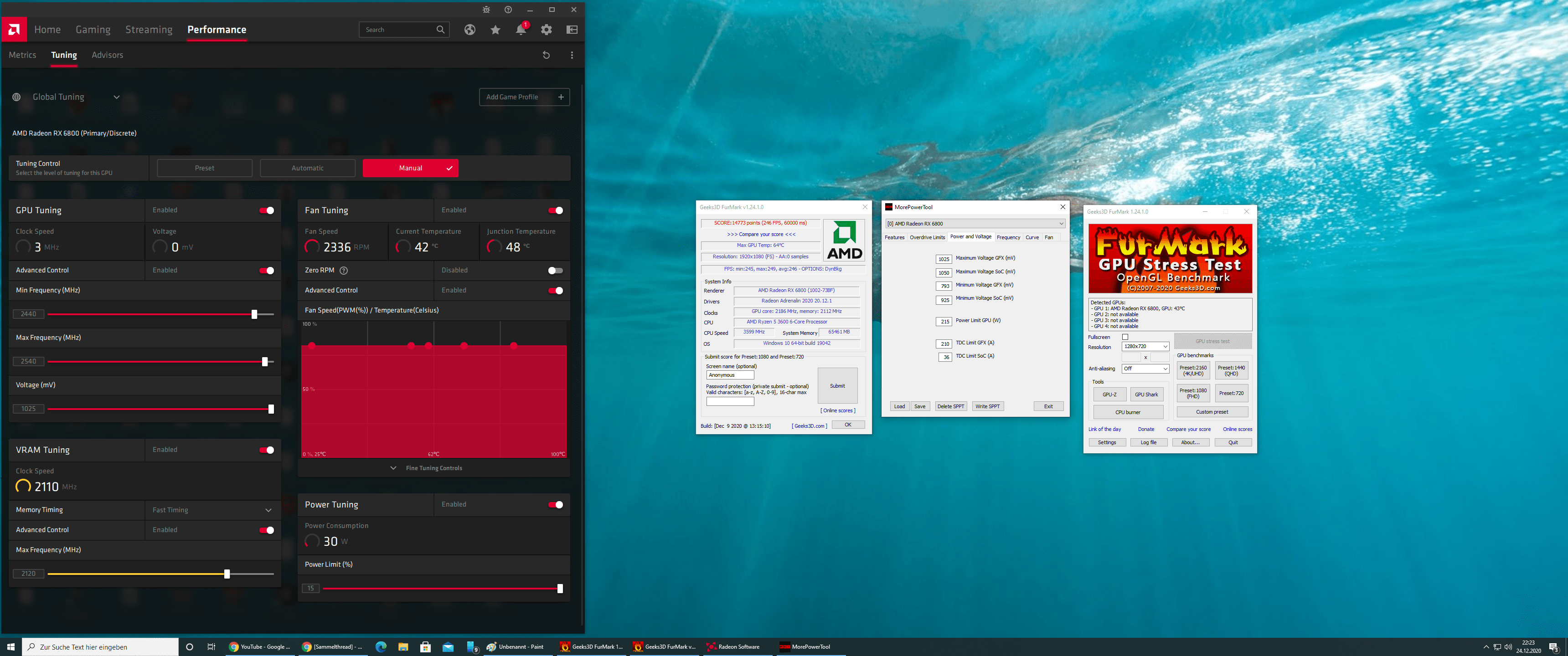

kurz zum Verständnis,
ich stell im Morepowertool nur ein Maximum Voltage GFX 1000
dann zieht die maximal die Spannung, muss ich sonst noch was einstellen?
bei 950 geht sie mir nicht über 2ghz z.bsp
OK schon was besser, scheint aber auch auf die Temp. stark zu reagieren.
Mit Lüfter auf 100% zero fan 0ff, komme ich nicht ganz an deine Temp ran!?:

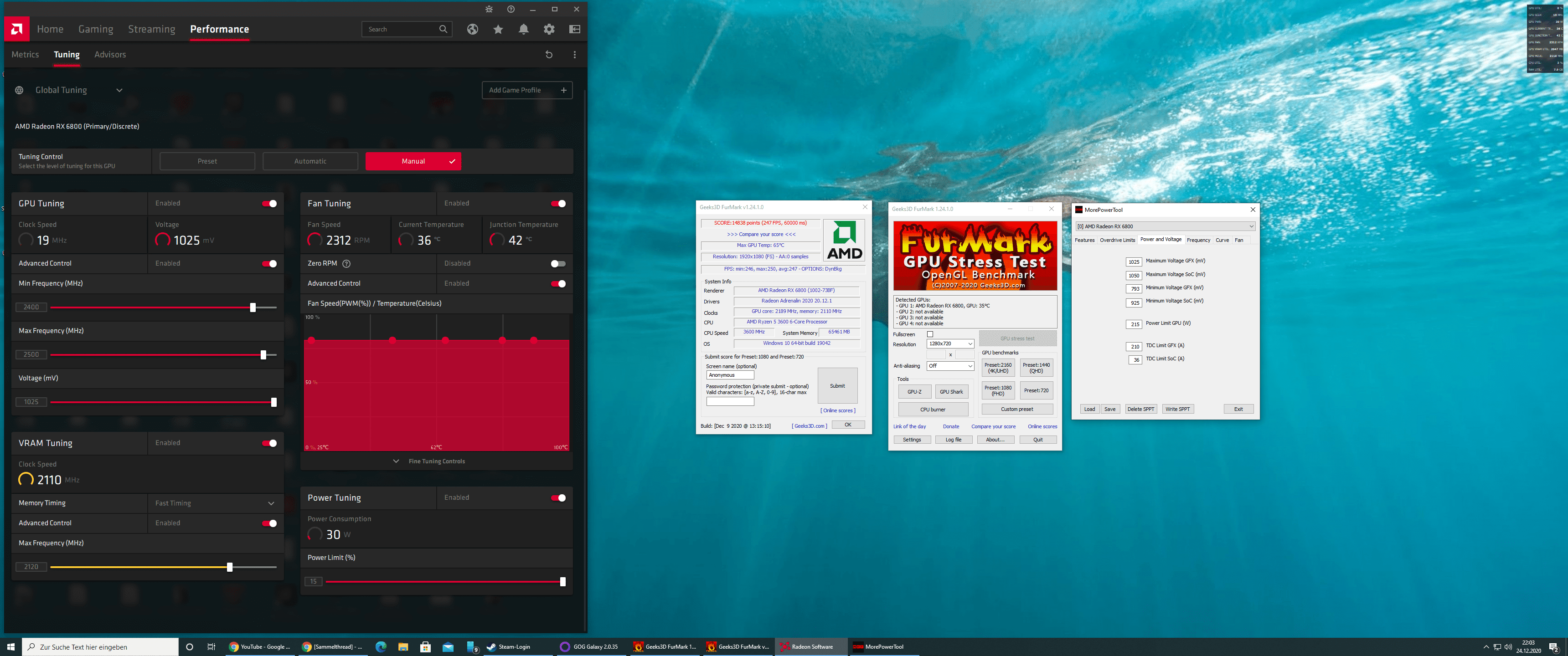

Soweit ich weiß kann man nur Powerlimit erhöhen.

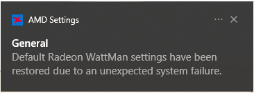

Ne, das war ein Reboot und keine GPU-Abschaltung bei mir, wenn du darauf hinaus willst. 2150 MHz VRAM ist zumindest bei mir nicht FurMark stabil. Frage hier: wie schnell degradiert VRAM, wenn dieser 30 MHz unter der instabilen Frequenz gesetzt ist? Jmd. evtl Langzeiterfahrungen damit (auch gerne mit anderen GPUs)?
@Holzmann Upgrade mal FurMark zur neusten Version... Das ist evtl. die Erklärung (?).
Ja probiere ich gleich mal aus. :)
Mit neuer Version sieht das so aus:

alles Gut, Karte ist gut belüftet, mit der aktuelle Version wird ja 58 Grad angezeigt, Temps sollte nicht das Problem sein, falls richtig angezeigt wird, das Problem ist der niedrige Takt, komme nur auf ca. 2.1 GHZ. /:
Würde gerne da nochmal ein stärkeres MPT setting testen, was waren nochmal deine sicheren high OC MPT settings?
Erratischer OC-Schwachsinn: 40 MHz mehr, weniger Score (246 FPS)...:
Denke mal, dass ich hier bei 2440 - 2540 einfach noch zu niedrige TDP-Limits habe (von 215 W), als, dass die Clocks "tatsächlich" zw. Min- und Max-Frequenz anliegen würden.
Deshalb mag ich den FurMark nicht... Dieser erzeugt eine viel zu hohe Temperatur- und Power-Last, die sonst nirgendwo "anliegt" (erklärt die niedrigen Frequenzen zum Teil). Aber ja, um die letzte noch so geringe Instabilität nach Sekunden zu finden, ist FurMark gar nicht so schlecht.
@Holzmann Bis 225 W (Crash - aber war da evtl. das OC zu hoch oder UV zu niedrig? - trau mich nicht mehr auf 225 W) alles ok. 215 W momentan, 220 W möglich und 217 W absolut 24/7-tauglich. TDC 210 - SoC 36 - Im nächsten Tab Max-Frequency nicht vergessen, falls du höher als "durchschnittlich" 2475 MHz willst [(Min + Max) / 2]...

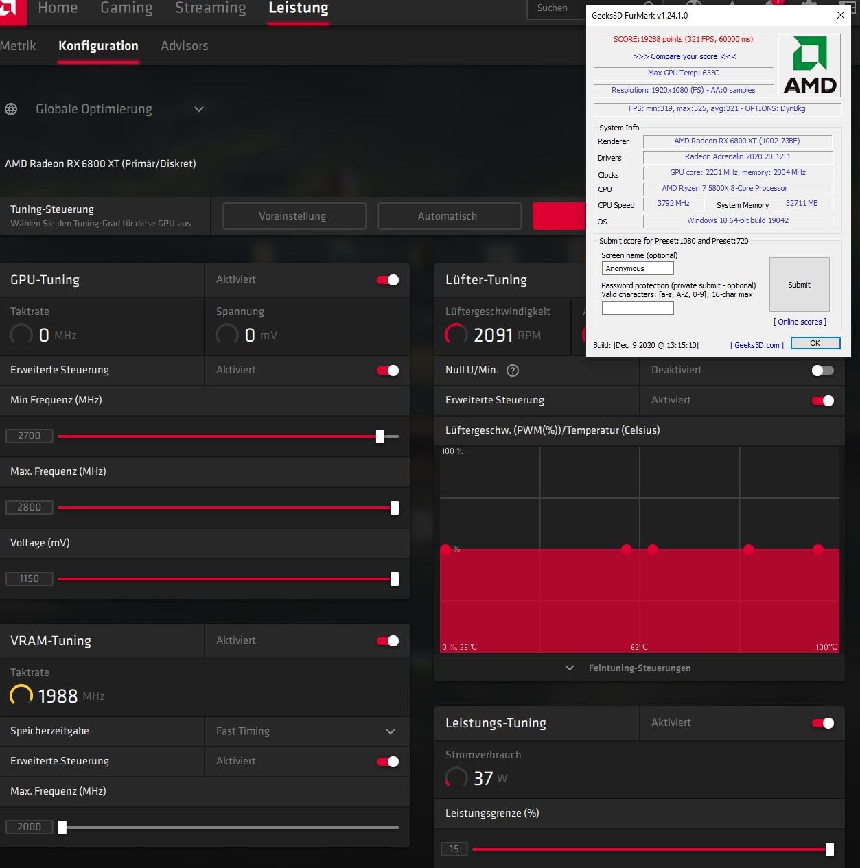

6800XT @ 2800 MHz und es liegen max 2230 MHz oder so an ---> 19.288 Punkte im 1080 preset.
Wir halten fest: Fur Mark stinkt :ROFLMAO:
