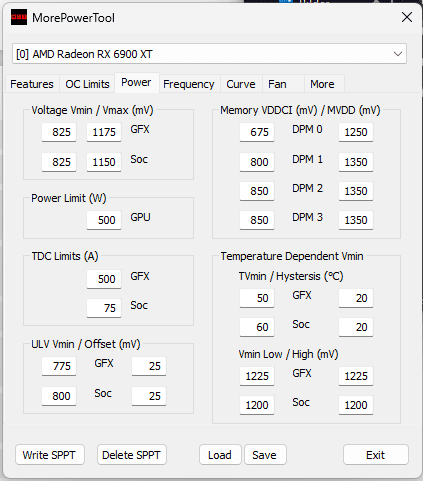

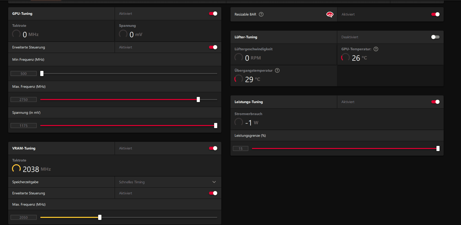

Weil immer nach hwinfo gefragt wird was braucht ihr denn daraus ? Ich Stelle gleich gerne Mal mpt Wattmann und hwinfo Screen rein
so hier. mit diesen settings erreiche ich 23.800 pkt gerade.
es geht mir halt nicht in den kopf das ich unter luft und wesentlich schlechteren temps 23900 schaffe und nun unter wasser + schlauch "nur" 300 pkt mehr

Bei HWinfo ist bei den Sensoren der Ausschnitt der GPU (weit unten) interessant, bitte keine 3 Seiten von 2 x Allem. Dort kannst du nen TS Run machen und anschließend nen Screenshot von HWinfo machen.
Laufen bei dir die FT2?

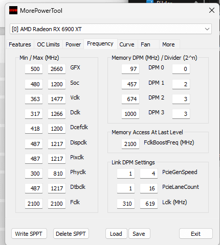

Es könnten die 500W oder 1225 mV nicht ausreichen, damit die GPU mehr schafft. Bekommst du die 500W voll genutzt, und was sagen die Temperaturen(HWinfo!)?
FCLK sollte mehr als 2100 gehen, dann brauchen SOC und VRAM aber wohl etwas mehr mV.
Ft2 aktivieren und dann schnelle nehmen , Standart nehmen , oder sehr schnelle nehmen ? Sehr schnelle habe ich nicht zum laufen bekommen bis jetzt
Aktueller Run jetzt gerade
2800 MHz max
1.225 MV
2084 MHz RAM schnelle Timings .
ok also hier der aktuellste lauf von ebend gerade
2820 mhz max
1225 mv
2084 ram / schnelle timings
hw screen drin
fts aktivieren geht , aber "sehr schnelle timing" zum laufen gebracht habe ich nicht oder noch nicht erfolgreich. was halt geht ist ft2 im mpt und dann schnelle nehmen. soll ja angeblich dann auch die schnellen timings leicht verbessern
zum fclk. ich hatte bisher nie das gefühl das dass irgentwas bringt. hatte mal die selben settings mit "std" fclk gemacht und dann mit 2000/2000/2000 und die pkt waren gleich. ich glaube 2100 hatte ich einmal an das ging
Edit sehe gerade 2100/2100/2100 habe ich aktuell drin und läuft
Gerade 24300 geschafft
Den FCLK hochdrehen hat bei mir schon noch etwas gebracht, aber wie gesagt, der SOC und VRAM brauchen dann mehr Saft.

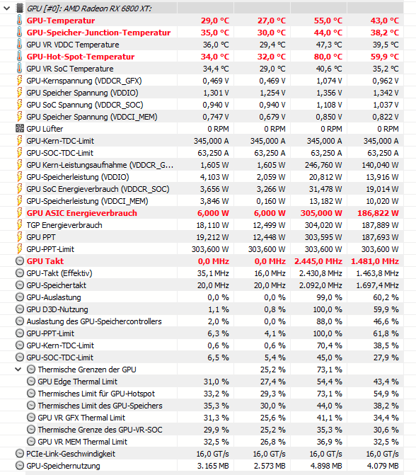

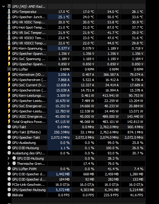

Bzgl. HWinfo hast du oben genau die falschen Screens. Du musst dir die Sensoren ansehen. Starte das neu und dann kommt ein Screen wo du "nur Sensoren" aktivierst. Das oben ist nichtssagend.
FT2 haben die als sehr schnelle übersetzt? o_O
sorry hier
Jetzt sieht man was.
Warm wird er, der beginnt bei 87°C schon zu drosseln. 33 Grad Delta sind nicht wenig. @ShirKhan ist das zuviel Delta?
Die 500W werden fast aber nicht voll genutzt, also ganz am limit bist nicht, du kannst aber noch nach oben gehen.
Der VRAM nutzt an Spannung alles was er kriegen kann, GPU und SOC nicht.
So ewig viel mehr wird beim HS 87°C nicht mehr gehen denke ich.

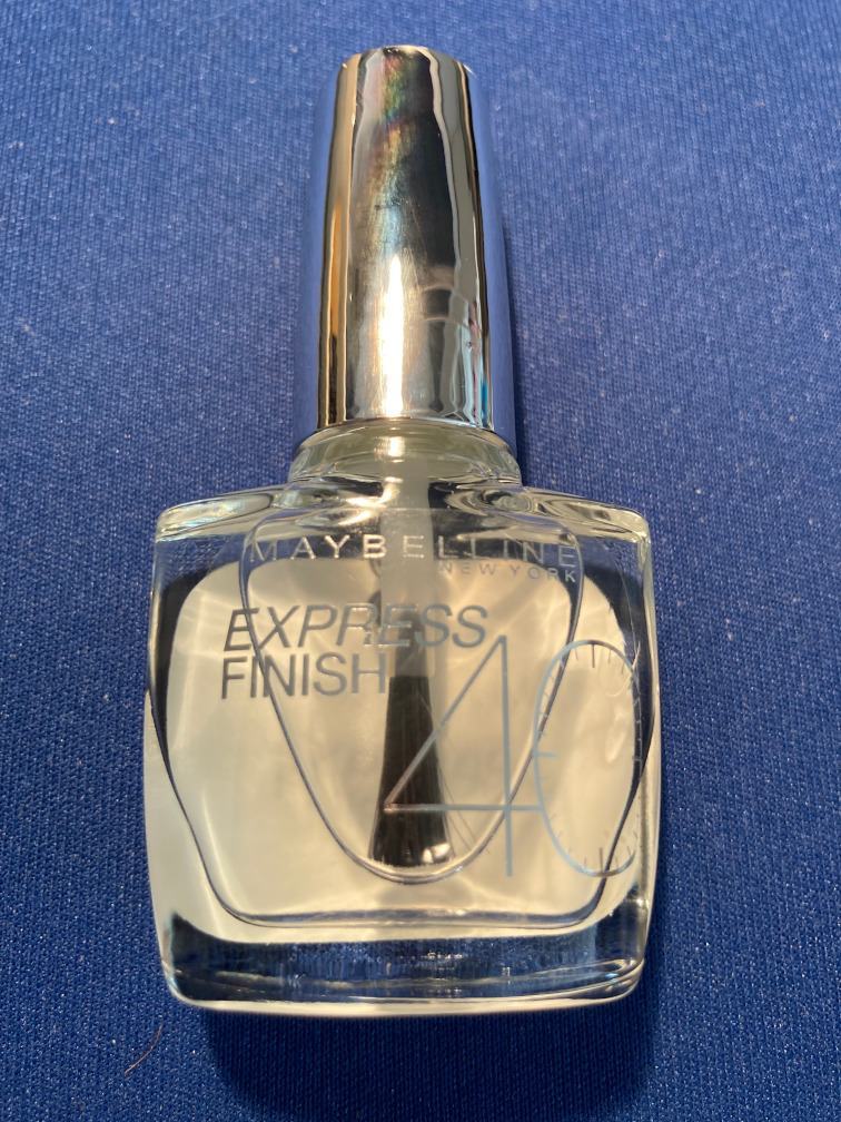

Und braucht man zwingend dieses thermal shield ?
Nö. Schnelltrocknend klingt gut und die Farbe hat sicher den Zweck, dem Nutzer anzuzeigen, wo er schon gepinselt hat. Das blutrote Zeug verunstaltet aber den Bereich um das Die auf übelste Weise, nichts für Ästheten. Die nehmen klares Nagellack-Finish aus der Drogerie und sparen zehn Euro zur Shield-Tinktur.

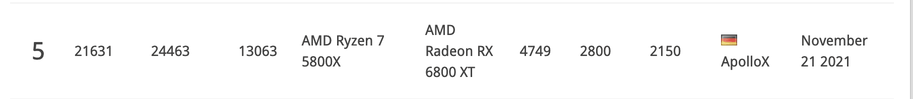

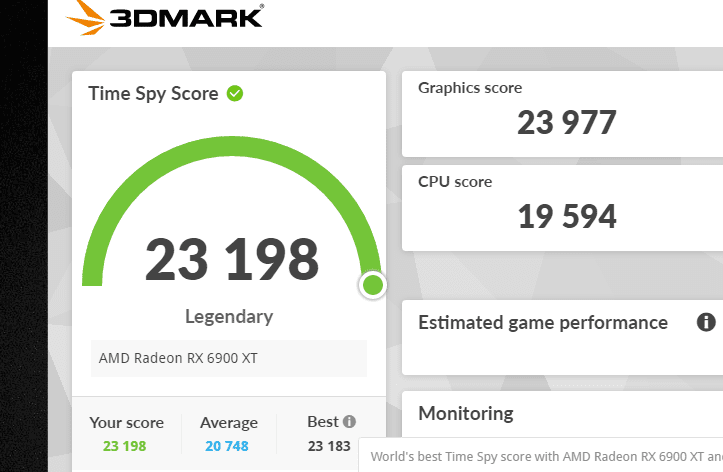

Weltbester score in meiner cpu/gpu kombination um ganze 15 punkte xd
Ich sehe dich da auf Rang 5 mit je zweitausend Punkten Abstand in Grafik- und Overall-Score zu den Spitzenreitern.
Will dir aber keinesfalls reinreden. :d
Schau dir den Screenshot an direkt aus dem 3dmark da steht weltbester Score 23183 und ich habe 23198
Hab das auch gesehen in der hall aber auch Warum zeigt er es dann so an da ?
Was der schwarze Wert aussagt, hab ich mich auch schön öfters gefragt, was sinnvolles sat er aber nicht.
Du musst ins Leaderboard schaun, CPU und GPU einstellen, Grafikscore und schaun, dass 1 x GPU aktiv ist. Dann hast du Klarheit.
