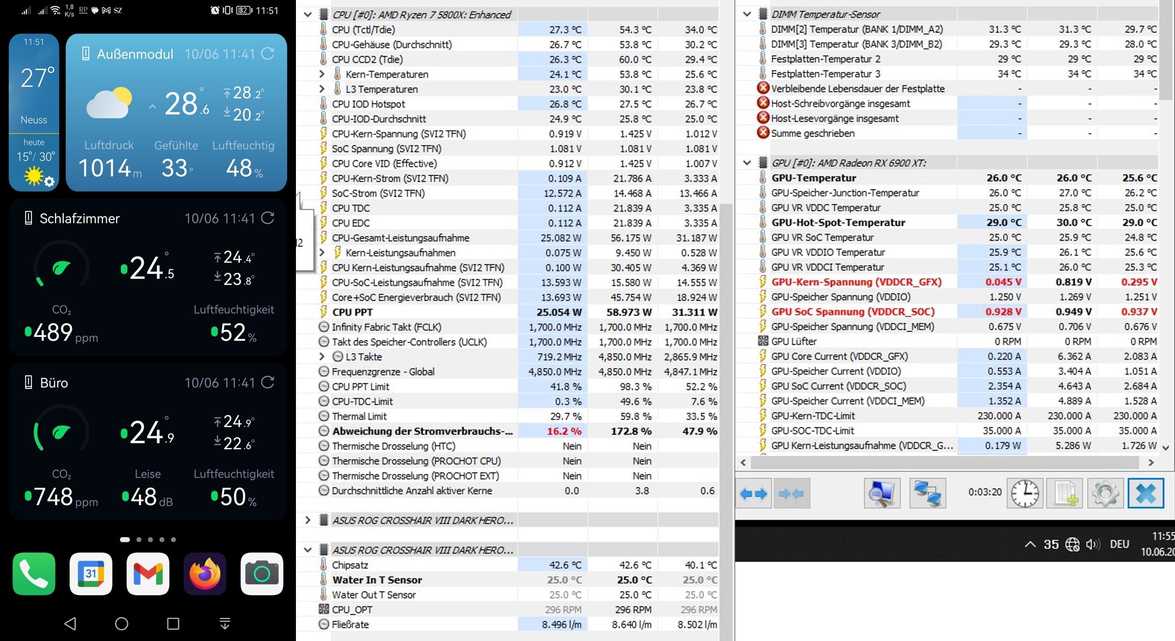

Aktuell in meinem Büro mit offener Tür zum Balkon:
Raumtemperatur so 24°C, CPU im Idle 26-27°C (75W), GPU 26°C (135W). (Und FanControl im Tray aktualisiert da in nem andren Interval als HWinfo)
Jetzt zur Anzahl der MoRas: Im theoretisch eingeschwungenen Zustand - so ungefähr Idle wie auf meinem Bild oben - reicht dir einer (oder sogar keiner). Wenn du der GPU jetzt Feuer gibst, dann hat die Anzahl der MoRas einfluss drauf, wie nahe du Wasser- und Chiptemperatur an die Lufttemperatur rankriegst. Unendlich viele () würden dich dann beliebig nahe ran bringen ... Theorie.
Am Ende des Tages reicht dir ein MoRa, der Rest ist Luxusgeprotze. Es sei denn, du wärst n Renderbaron, Digital Artist etc., der seine Chips beruflich zum Rendern nutzt und mit Rendergeschwindigkeit (oder anderer Prozessorlast) Geld verdient.

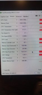

What's the highest volts some of you have pushed into your 6900xt?
Got to give the chiller a go to 5c today...1.41v 😆
Hotspot maxxed at 79c would have loved some more time with it today but no meaningful scores!
The highest i did so far was at 1.325 volts and 1.275 Volts soc at 2850 MHz ...
Hard to predict where the Limit is and the only way to find Out ist to reach that target .. wich would end Up in a dead or damaged GPU so ...
The Most Take 1,4 as Maximum but in Return this will Most likely be the Case for regular watercooling i guess. So might be that with a chiller or liquid Gas could reach even Higher voltages
Ahh cool!....yep true....maybe I will keep pushing for science 😆😆
Yeah I'm around 2880mhz that was at 1.35v...
I may have to give the soc more....that was at 1.2v...
Thought my one was the more Like Garage one with voltages . Could you maybe call me some references wich voltages let you Run the hole timespy without a Crash ?
Like maybe 2499 MHz
2710
And 2800?
I used 1.325 V as maximum for the GPU. There are very few guys who used up to 1.4 V

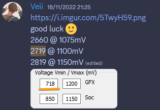

Hmm
I can not hold my promise ~ one more
VID values (use GPU-Z as your viewer, not HWInfo)
Will vary between load strain. This should hopefully be clear.
For example 2719MHz Strap @ 1100mV is plenty for weaker titles like Unigine Heaven or other DX11 games.
While this same V/F curve, turns to 1138-1150mV once you run Timespy.
This is in a field that you bruteforce people won't be able to work with ~ this is the fault of dcBTC and the thermal section of AVFS.
Yes ryzen works the same, especially Zen4 past AGESA 1.0.0.4 , or any CPU like Cezanne (5600U) onwards on the mobile segment.
Voltage curve is strongly thermal aware, so is also substrates behavior.
If you want to focus target on voltage and not on frequency ~ you need to be aware of this behavior.
That nevertheless what you input as input voltage ~ what comes to the cards will vary.
Your voltage target very often will be 38-50mV higher than what you actually target, because dcBTC does its job and every Freq on our cards are load aware :)
This equally means, that your MCLK on some loads wont be reached, or your FCLK wont peak (when its not needed). Or also your card will crash in little scenes where thermals drop by undersupply.
This behavior is also prominent between both Graphic-Tests on 3DMark Timespy. The "applied" freq-values differ between both GraphicTests.
I strongly suggest to work with voltages only as offsets, influenced by an EVC2 & then target those peak values as "supplied voltage".
Yet target AVFS VID voltages, as "requested voltages".
Its very hard to explain in words. I hope somebody understands 🙇‍♂️ AVFS is complicated.
