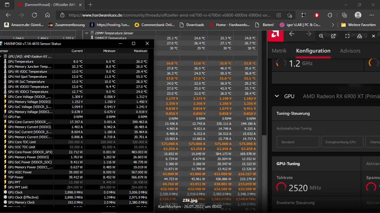

Hatte schon wieder vergessen dass noch 1,25V anliegen+ GFX V/ SOC A, dachte bei der Kälte und beiden MoRa in festem Setup kannste mal nen Run machen, jetzt ging er butterweich durch, aber halt viel zuwenig Punke.
Mehr als 263x Mhz mag sie dennoch nicht.

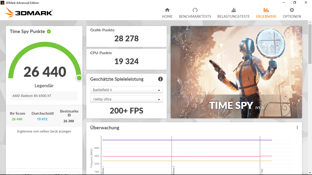

@KaerMorhen
Deine Karte geht echt komisch dafür das du da so viel Power drauf hast. Guck Mal hier
hatte ich mit meiner Ref. Karte doch einiges mehr. Eventuell stimmen ein paar Settings nicht. Kann mir kaum vorstellen das da nicht mehr geht.
Aktuell schaffe ich teilweise dass die Karte bei 2795 Mhz max GT1 startet und kurz läuft, früher hat die Karte sofort den Treiberabsturz iniziiert^^
Vergleich mal das ist auch ein TS Run wo durch ging.
Da waren aber auch schon Eiszapfen an deinem PC?^^
Mit deinem Setup siehe Liste zerschiesst er mit den Treiber ^^
Muss mal schauen, aber denke bei 1,3V ist für mich schluss, bei 1,275 läuft er noch mit und Temperaturen solala.
Hab gestern gratis FarCry6 und ResidentEvil VIllage bekommen, also morgen mal ersteres mit HD Texturpaket testen, da sollte die Karte ja mal gefordert werden.
PC steht im Wohnzimmer ,Nova draußen also keine Eiszapfen aber einen neuen Bestscore.:d

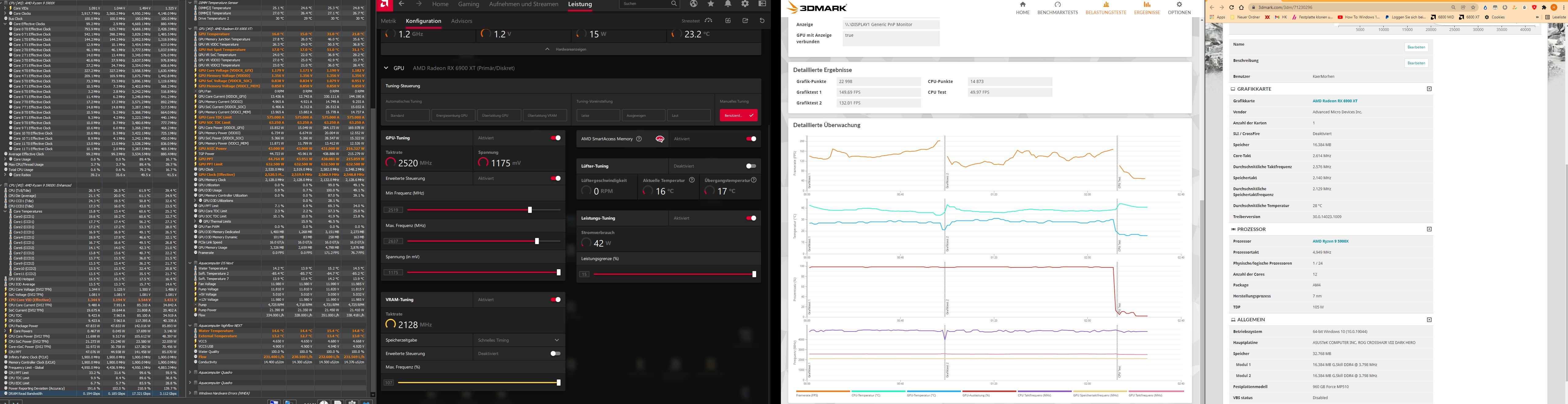

Hab nun MoRa2 mit dran, schon interessant wie das den Prozess verzögert wenn beide im Vorlauf gekühlt sind.
Denke aber dass 1,2V im Alltag meiner Karte ganz gut tun, zumal die Temperaturen vollkommen okay sind.

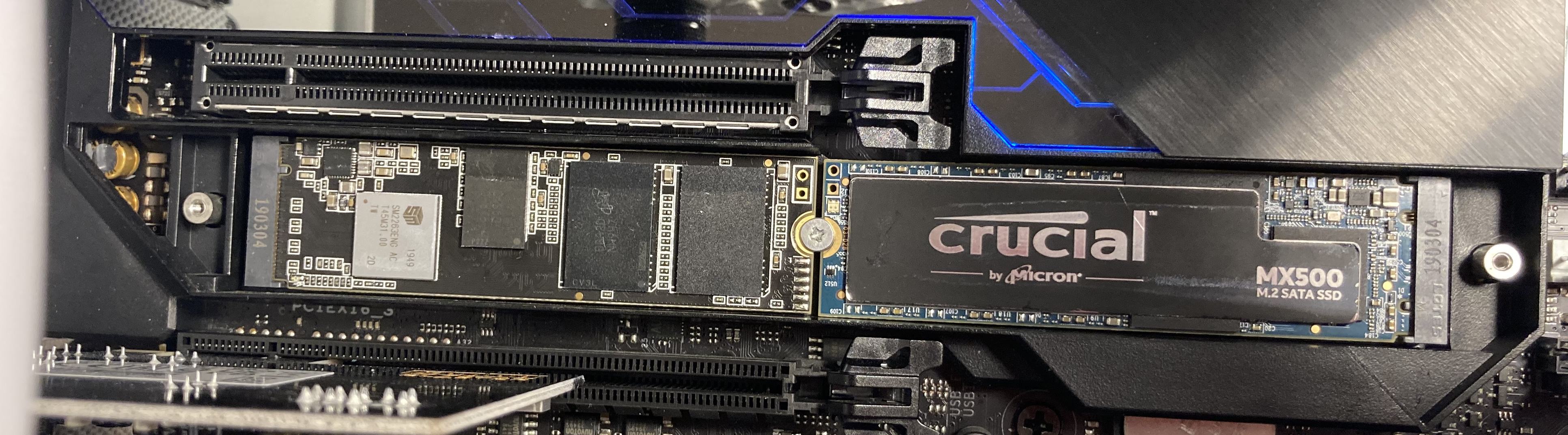

Der Kontext ist das kürzliche Verschütten von DP Ultra auf dem alten Board. Die Steam-M.2 MX500 funktioniert nach der Kur wieder, nun auch ohne Fehlermeldung vom Board.
Also habe ich den Kühler mit den neuen Pads wieder draufgesetzt. Sofort das nächste Problem: Die System-M.2 im Nachbarslot (Crucial CT1000P1SSD8 PCIE 1TB) wird nicht mehr erkannt. Auch nicht ohne Kühler, auch nicht allein, auch nicht im anderen Slot. Die LED zuckt beim Start, wird im UEFI aber nicht erkannt. Windows sagt dann folgerichtig "Boot device inaccessible".
links System, rechts Steam. Beide sind im jeweils richtigen Slot (PCIE, SATA)

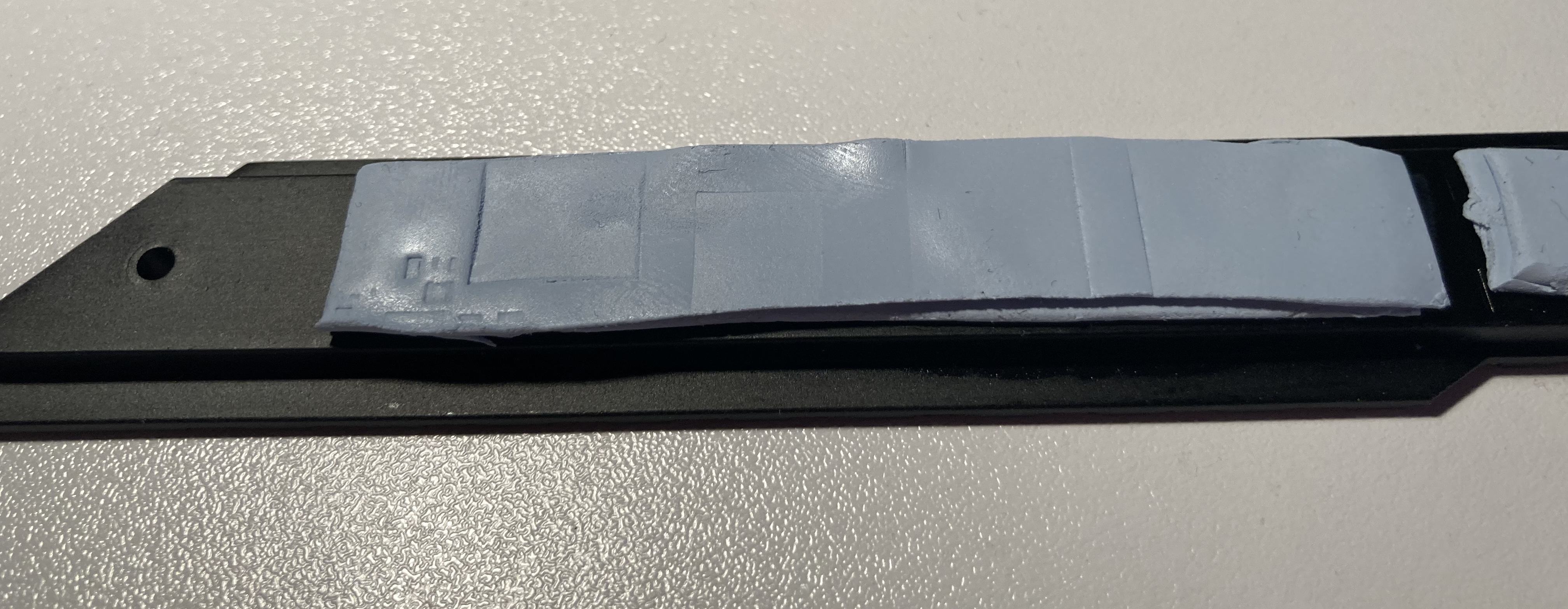

Sind die Pads zu dick? Zu viel Druck? Mag ein halber mm mehr Dicke sein als bei der Originalbestückung. Hatte aber darauf geachtet, die Kühlerschrauben nicht zu fest anzuziehen.

Bei den M.2 nie zu dicke oder zuviel Pad nehmen, das mögen die oftmals nicht, je nach Kühler kommt es dann zu unschönem bending.

@ShirKhan die Speicher sind ja BGAs, die Kontakte sind unter dem Chip. Wenn dieser mit Druck konfrontiert wird, können diese Verbindungen brechen / reißen. Das war das was @KaerMorhen mit Bending meinte.
Der Tod vieler Verbindungen größerer Bauteile heutzutage ist die mechanische Belastung der Platine, die sich dann durchbiegt, das Bauteil ist aber nicht so flexibel, also muss das Lot herhalten.
