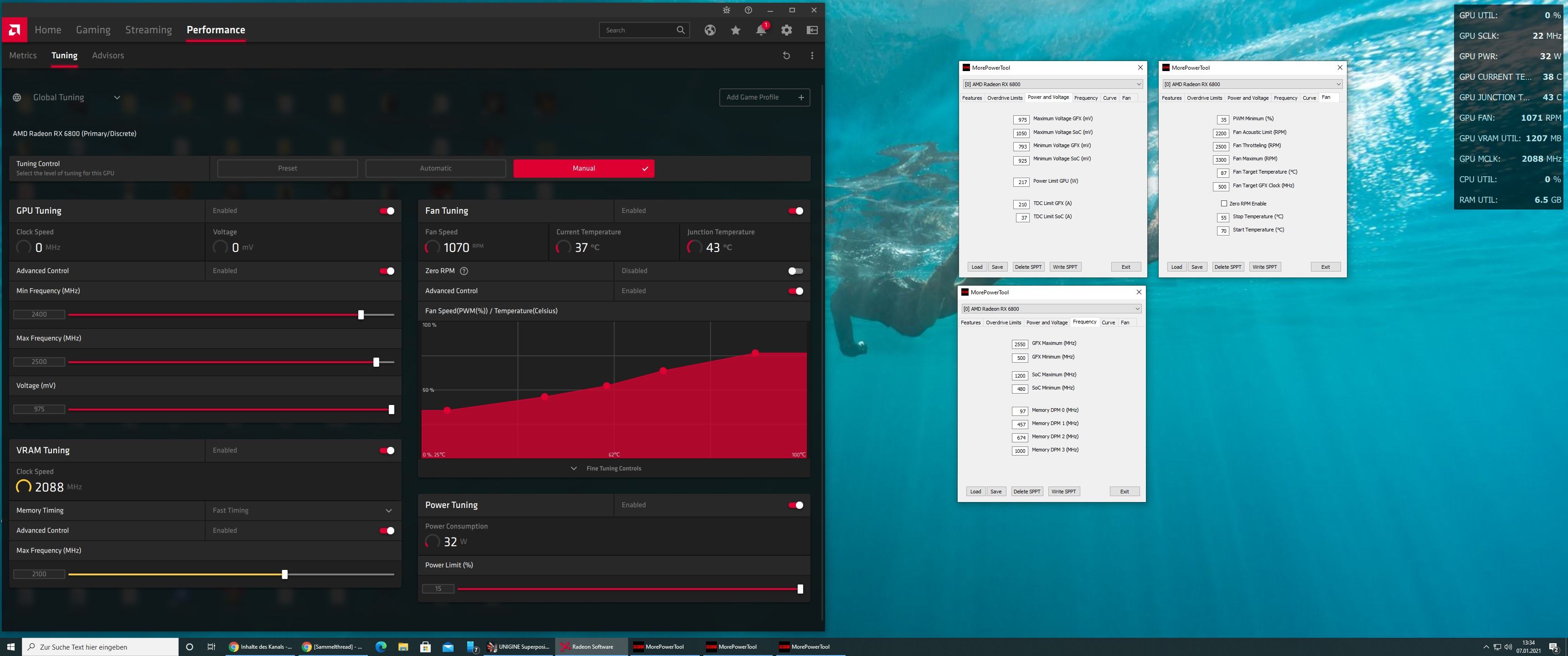

Die Spannungsangaben in Wattman werden so nicht übernommen. Schau mal, was bei GPU-Z steht.
Man Man Man, ich hab jetzt das Problem, dass wenn ich ein scharfes OC im Treiber einstelle, der PC einfach so im Idle rebootet. 🥴
Welches Board ist es genau?
what wie bekommst du bei 881mv diese Taktraten stabil?
Das hab ich mich auch gefragt :d Hab meine Versuchsreihe mit 2760 @ 1150mV begonnen & dann den Slider runtergezogen, 1000 liefen durch mit höherer Punktzahl, dann 950, 900 & dann 881 bei 2760 max (alles nur im Wattman).

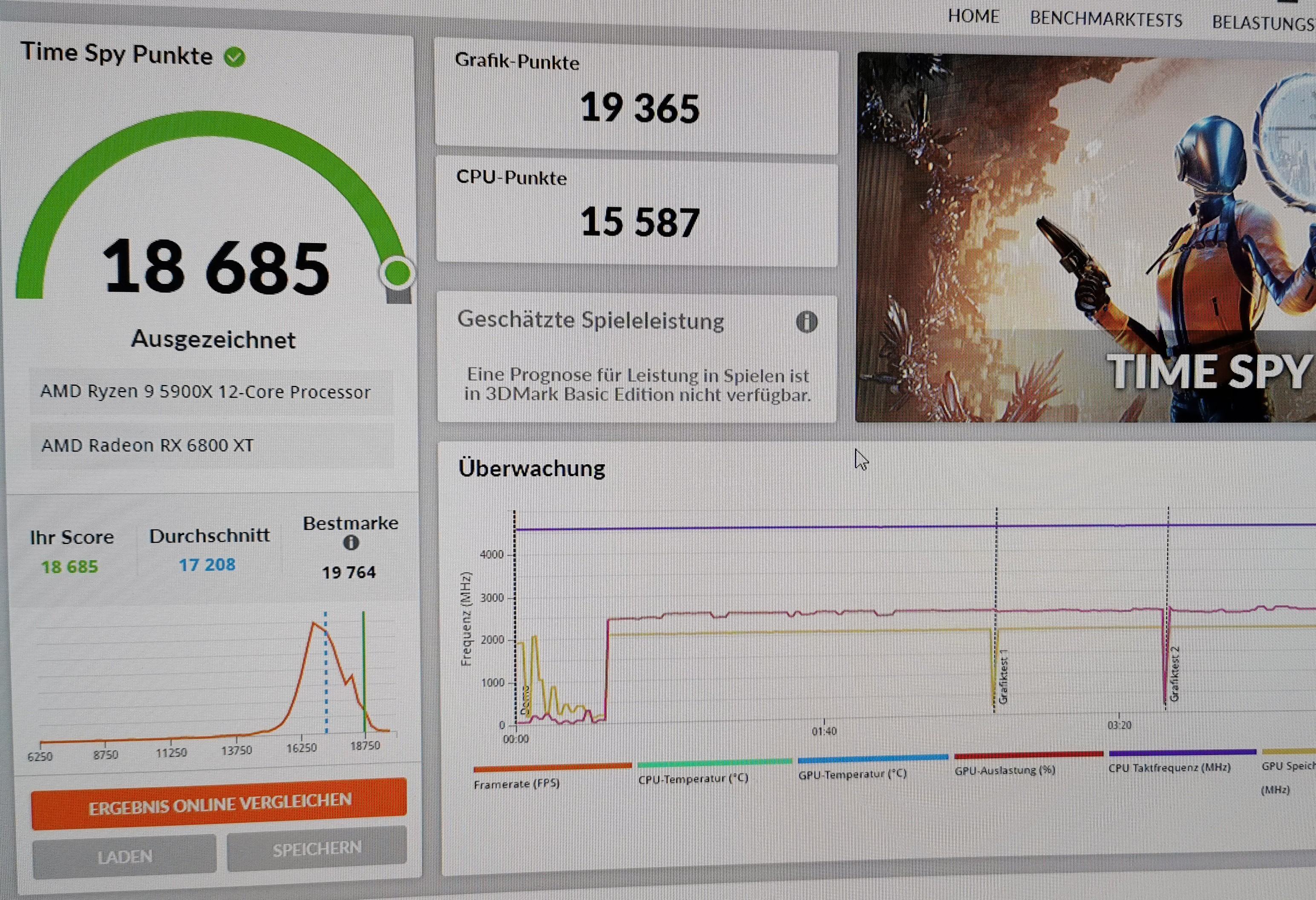

Anbei mein Score (24/7) mit 2500Mhz Durchschnitt. 2540\2640. CPU Score ist bei mir immer sehr ordentlich für 4,6Ghz, wie ich finde.

Ich nehm dann mal bezüglich der Temperaturen alles zurück! Hab grad meine Merc 6800 XT durch den TS gejagt, per Wattman 2750/2650 Core @ 1150mv , PT+15%, VRAM 2000 FT & 100% Lüfter (auf dem Screen hab ich die Lüfter schon wieder runter gedreht, kann sich ja keiner lange antun sowas :d ) --->
Liege bei Hotspot @max. bei 92°C (wenn ich mit der Maus über die Auslesezeile gehe seh ich maximal 87°C, wird also nen ganz kurzer Peak gewesen sein 🤷‍♂️).
Sind aber trotz weniger mV (1115 zu 1175) & ca. gleichem Takt (2719 zu 2710) mehr Grad im Vergleich zu deiner 6900XT Merc.
Vielleicht sollte ich dem vertikalen Einbau nochmal eine Chance geben :d
Aber ich seh grad, dein 5800X ist auch bei 69°C im Vergleich zu meinen 81°C, wobei du ne Custom-Wakü verbaut hast, oder?

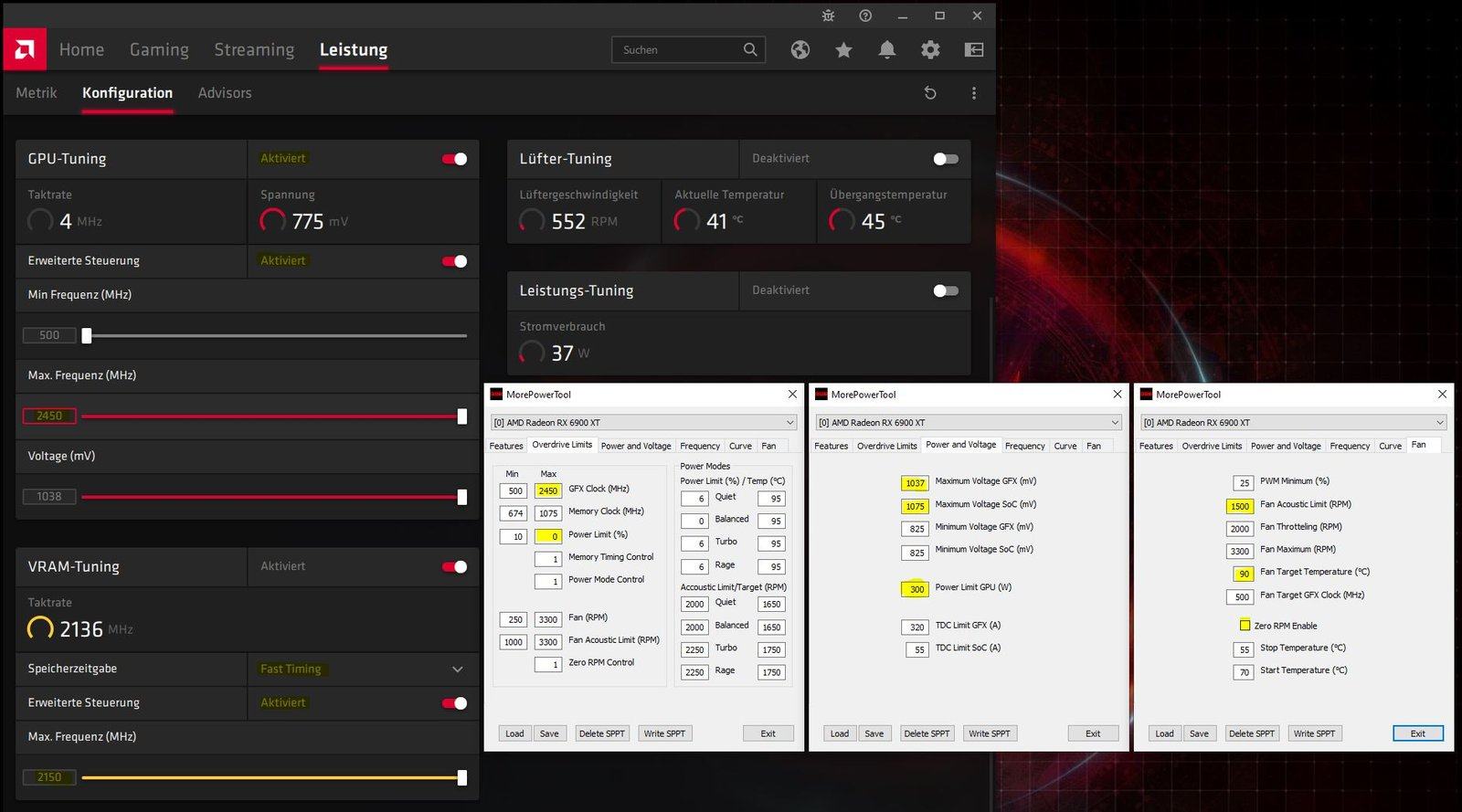

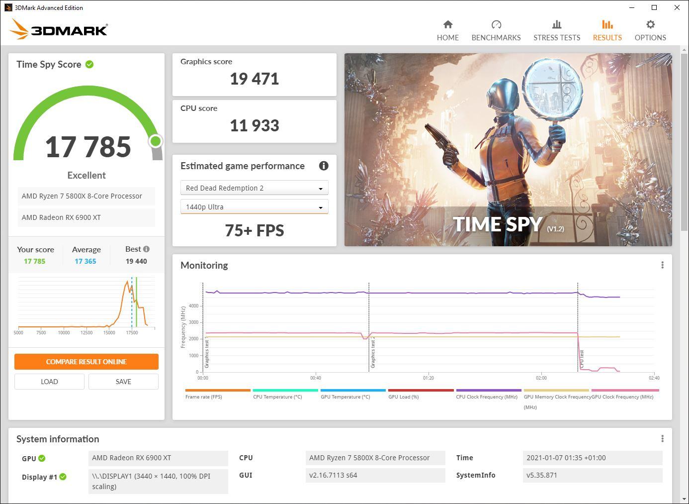

Ich hab mal meine MPT Einstellungen angehängt, mit der Anleitung von Gurdi in IgorsLab (https://www.igorslab.de/der-grosse-...mit-big-navi-und-dem-morepower-tool-praxis/9/) sollten doch keine Fragen offen bleiben...
