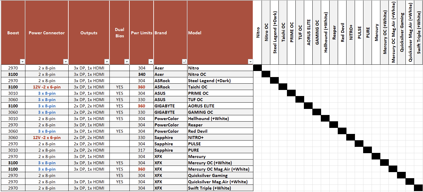

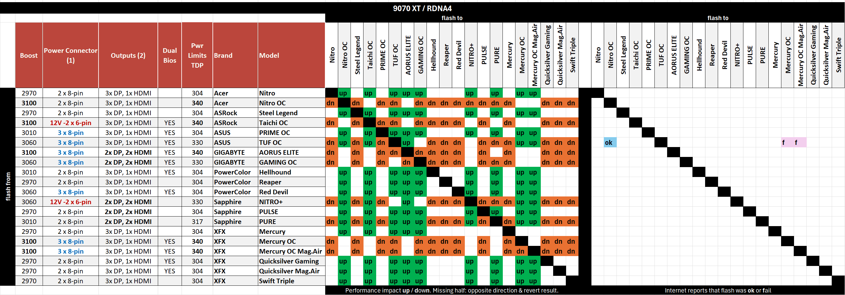

So sieht mein Entwurf für die Cross-Flash Tabelle jetzt mal aus.
Im ersten Schritte bitte ich um Korrekturen von euch. Habe die drei mir bekannten Google Sheets genommen, für relevante Modelle zusammengefahren und einmal Datenabgleich mit TPU gemacht. Da gabs schon einige Umstimmigkeiten - ich vertraue da mehr auf TPU. Schaut mal drüber, ob da in der Tabelle etwas falsch ist!
Im zweiten Schritt würde ich dann - wenn alles korrekt drin steht, zwei Dinge eintragen:
a) einfach mal markieren, wo der Flash Leistung bringt, bzw. nimmt und
b) eure Erfahrungen, wo der Flash funktioniert hat, ggf. dann einfach auch irgendwie den jeweiligen Forenbeitrag verlinken.
Die Mercury OC +White sollte genauso viel Watt haben wie die Mag.
Soweit ich weiß, gibt es keine XT Karten mit 360 Watt, das höchste ist 340.

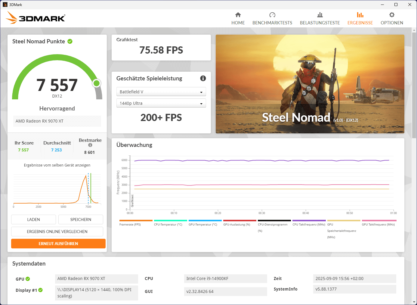

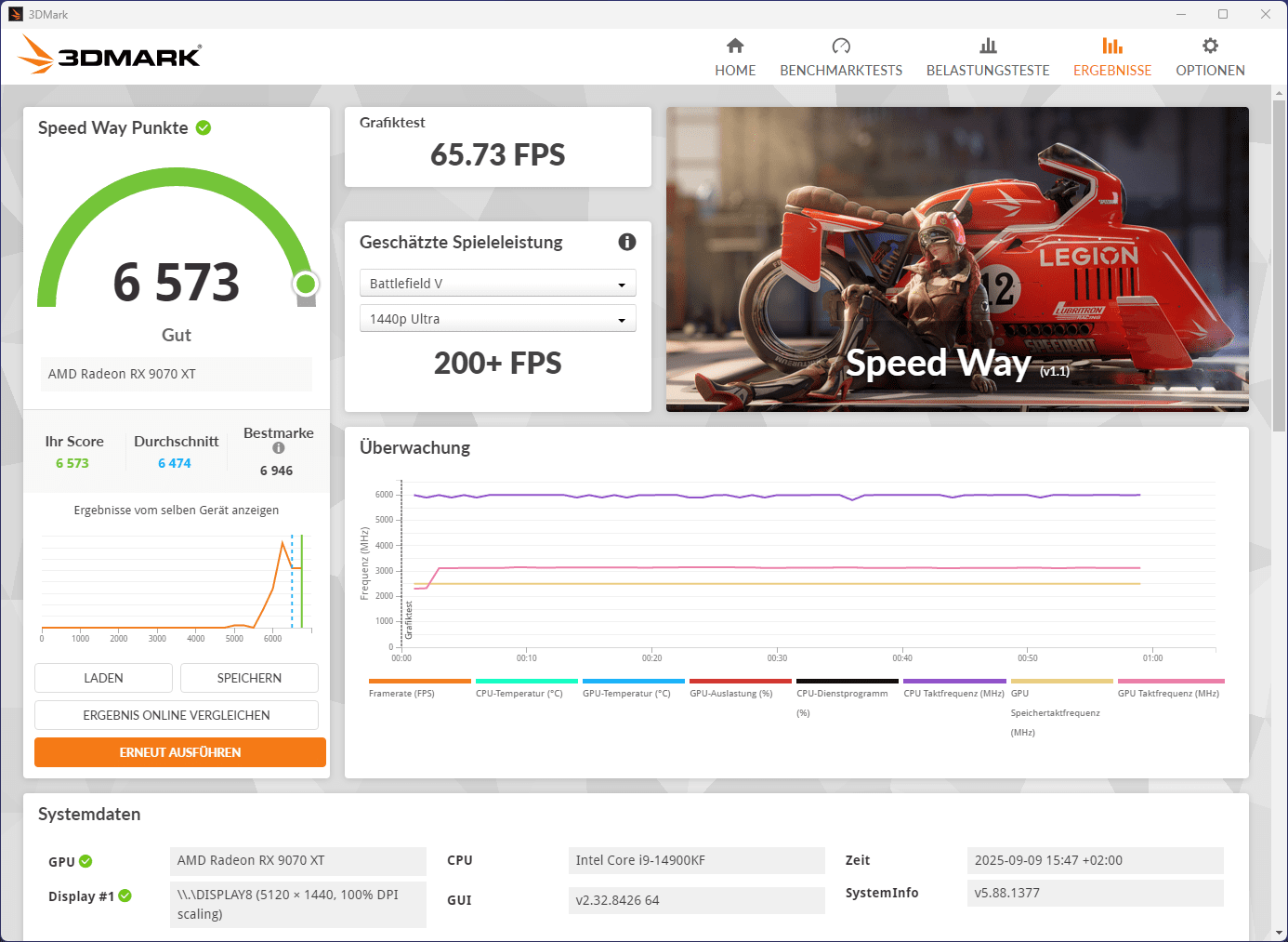

habe die Gigabyte Gaming OC 9070 und habe ein paar erste Tests mit XT Biosen^^ gemacht. Generell hatte ich 0 Probleme beim flashen der verschiedensten Bios Versionen.
Hab mich brav an die Anleitung gehalten und nur Bios Versionen von TechPowerUp verwendet.
Achtung. Das sind jetzt keine wirklich geprüften Versuche sondern nur Versuche mit ersten Benchmarks und Funktionstests. Generell gab es mit keinem Bios wirklichen Probleme dabei.
Alle haben ähnliche Ergebnisse in der 3D Mark Suite abgeliefert. Ob irgendwelche Stromsparfunktionen betroffen sind etc müsste man noch prüfen.
Powercolor Hellhound - 330W PL - fein
XFX Mercury - 374W PL - fein
Gaming OC - 360W PL - gerade im Einsatz für den Stable Test
Powercolor Red Devil - 360W PL - fein
Was bringts? So einiges^^
War selbst etwas erstaunt und ich fühl mich an Vega56/64 Zeiten erinnert...wobei jetzt die Temperaturen um einiges besser sind. Die Temps bei meiner sind zumindest top, selbst bei 374W.
Werte in Adrenalin
Takt: 0/ V: -155/ PL: 360W
Steel Nomad wollte als einziger Test im 3D Mark nicht drunter...
Werte in Adrenalin
Takt: 0/ V: -180/ PL: 374W
Lüfter waren dabei nie über 50% gestellt. H-Spot: 80-85C.
Die Karte lässt sich sehr gut undervolten. Tlw. geht auch mal ein Durchlauf mit viel hoffen bei -200 durch. Die Temperaturen bleiben sebst bei dem Mercury Bios mit 374W bei unter 50% Lüfterdrehzahl unter 85C (Memory). Hotspot liegt um die 80C. Meistens drunter.
Für den Stable Betrieb hab ich jetzt das PL auf "Stock" Gaming OC XT Bios gestellt (330W). V Offset: - 125, Mem: 2630. Damit erreiche ich etwas über 7000 im Steel Nomad.
Beim zocken schauts auch soweit gut aus. Bisserl Borderlands 4, Borderlands 3, AOE2 gezockt. Läuft soweit alles stabil. Cyberpunk Benchmarks waren auch kein Problem.
Ich behaupte mal die Karte liegt mit den Einstellungen so im Bereich einer Stock 9070XT. Läuft mit den Stable Einstellungen kühl und leise...braucht aber jetzt auch soviel wie eine Gaming OC XT...was zu erwarten war^^

Nächste Version meiner Übersicht. Viele Fehler sollten jetzt korrigiert sein. Jetzt fehlen mir nur noch Erfahrungsberichte. Also bitte alle mit 9070 XT hier im Thread kurz reinschreiben, von welcher Karte auf welches andere Bios geflasht wurde.
Und natürlich gerne immer weitere Fehlerkorrekturen.

Ja, ich hab auch den Eindruck, dass XT zu XT eher uninteressant ist. non-XT zu XT scheint wohl interessanter zu sein. Aber eine entsprechende Tabelle - ist die interessant? Ich hab den Eindruck, RDNA4 ist vom Interesse her ziemlich durch.

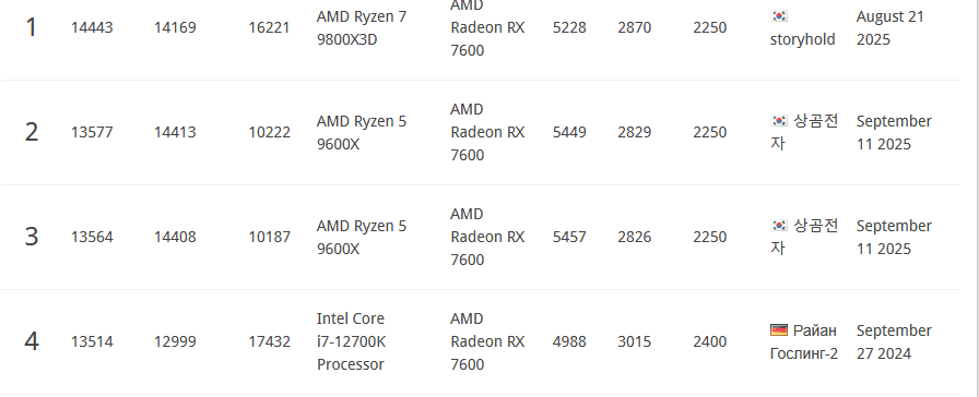

Komische frage aber gibt es bei der rdna 3 gen auch was zum "modden", weil ich frage mich wie hat der es geschafft den score zu knacken war langezeit erster in time spy 🙁
(ist eine rx7600 strix)
@bot6kabok Also wenn du der Gosling bist, dann ist das schon komisch.
Die drei Koreaner über dir sind jeweils ne XFX - vielleicht ists dieselbe Karte. Deutlich weniger GPU sowie VRAM Takt - das stinkt doch.
Vielleicht haben die auch das neue Flash Tool in gerissener Weise genutzt.

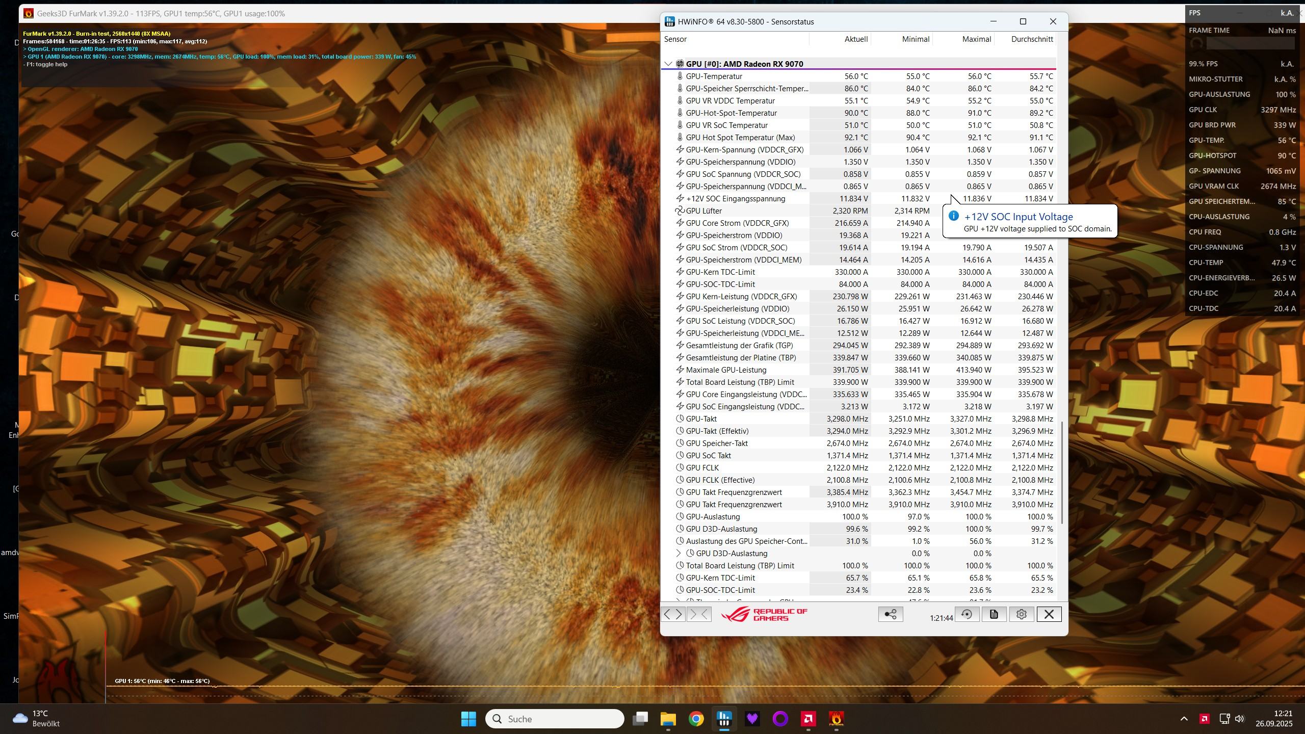

Aktiviere "tooltips" und es wird dir eine Erklärung angezeigt, wenn du mit dem Mauszeiger darauf fährst.
Da steht dann: Temperatur des GPU-Spannungsreglers für die Kernleitung.
Der Wert liegt bei Furmark mit 212W (70%) bei der 9070XT pulse nach 5 Min. bei 61°C.
Scheint bei dir schon recht hoch zu sein, wobei mein setting kein Vergleich sein wird..
An der Pulse liegt das nicht:
@bot6kabok liegt nicht an der Pulse, hatte ich auch zuerst. Mach mal ein Update von HWinfo das hat sich dann wohl soeben geklärt.
20°C kühler ist schon ein großer Unterschied, auch wenn die Lüfter deutlich höher drehen.
@Datanette bei FurMark bleibt VDDR auch bei mir kühler. "Nur" 80°C bei 1550rpm. Aber dafür geht der Hotspot bei Furmark auf 95°C.
Ich guck mal, ob ich einen Benchmark finde, der die VDDC Temp schön hochtreibt. Eignet sich dann besser als vergleich.
Hier mal meine Werte mit Furmark - 2560x1440 - 8xMSAA - 1,5h - 45% Lüfter

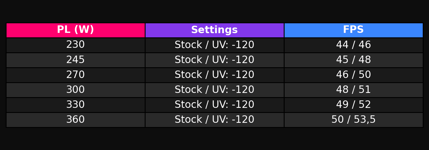

Weils mich selber mal interessiert hat was so ca. rumkommt....
Cyberpunk Benschmark
Preset Raytracing Ultra Preset
2560x1440px No Scaling
Memory war bei allen auf 2650 FT
0,19 FPS/W bei 230 W vs. 0,13 FPS/W bei 360 W.
Macht 0,06/0,19 = 31% schlechtere Effizienz.
Geht tatsächlich fast linear runter. Müsste ich für die 9070 XT auch mal machen :)
