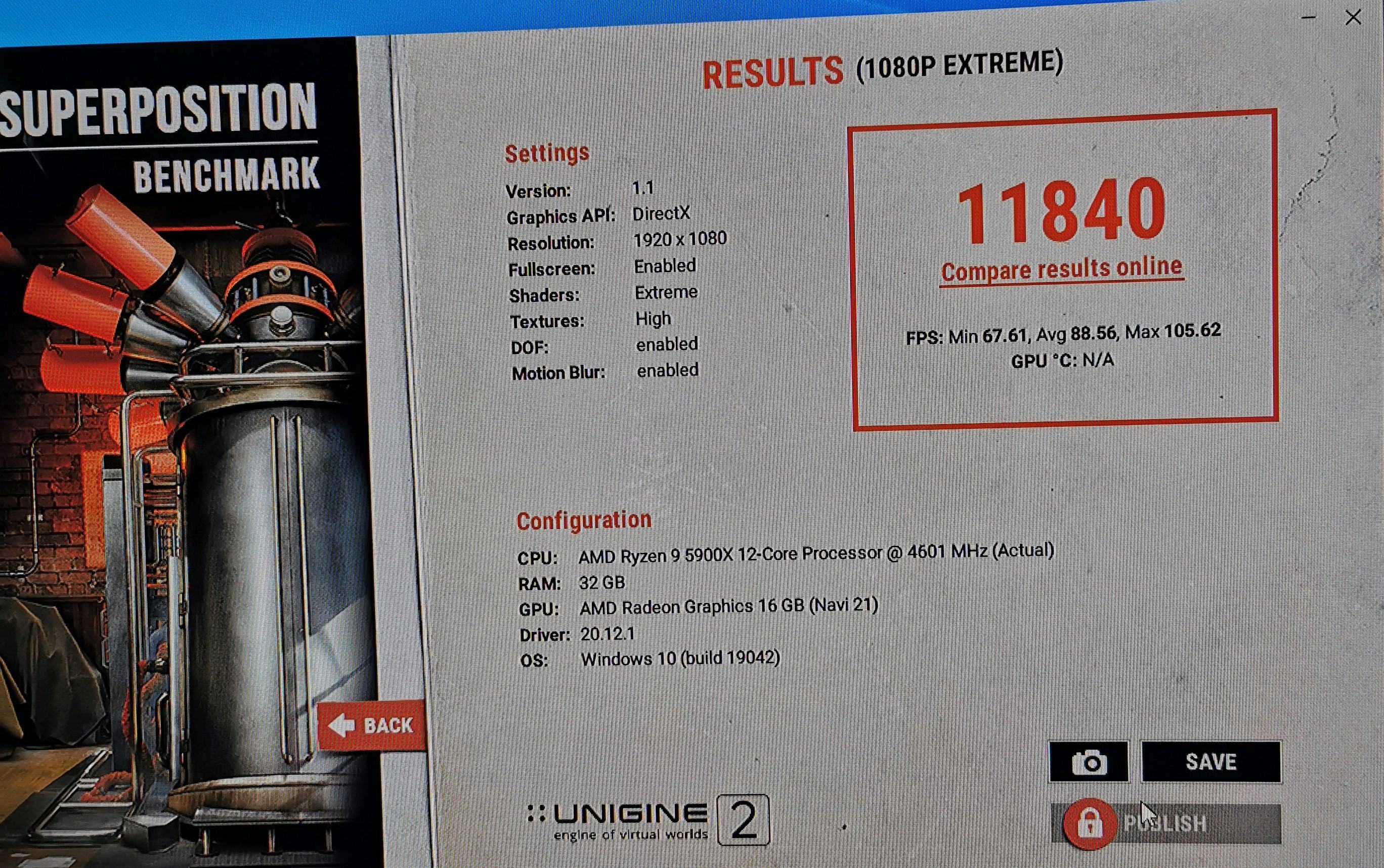

Mach mal 1080 Extrem.. Bittö.

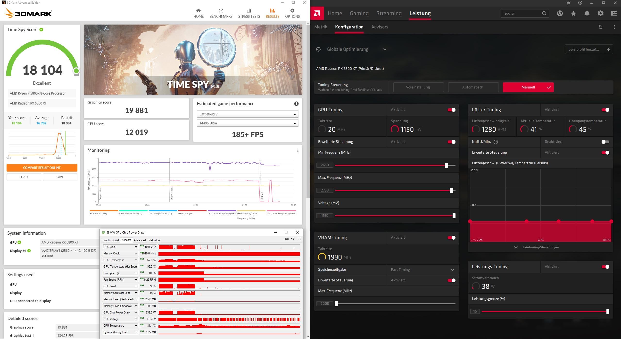

Ich nehm dann mal bezüglich der Temperaturen alles zurück! Hab grad meine Merc 6800 XT durch den TS gejagt, per Wattman 2750/2650 Core @ 1150mv , PT+15%, VRAM 2000 FT & 100% Lüfter (auf dem Screen hab ich die Lüfter schon wieder runter gedreht, kann sich ja keiner lange antun sowas :d ) --->
Liege bei Hotspot @max. bei 92°C (wenn ich mit der Maus über die Auslesezeile gehe seh ich maximal 87°C, wird also nen ganz kurzer Peak gewesen sein 🤷‍♂️).
Sind aber trotz weniger mV (1115 zu 1175) & ca. gleichem Takt (2719 zu 2710) mehr Grad im Vergleich zu deiner 6900XT Merc.
Vielleicht sollte ich dem vertikalen Einbau nochmal eine Chance geben :d
Aber ich seh grad, dein 5800X ist auch bei 69°C im Vergleich zu meinen 81°C, wobei du ne Custom-Wakü verbaut hast, oder?

@Holzmann hatte die Karte mal an der Kotzgrenze mit 20.392 Punkten, dann aber mit UV per Wattman und noch etwas mehr Core-Takt, aber das ist halt schon eher nix was man alltäglich betreibt, da sinds eher so 2500 oder auch niedriger, die Leistung reicht mir momentan mehr als aus.
Ich weiß, ich sags schon seit Tagen, aber das MPT muss wohl ich wohl wirklich wirklich mal anschmeißen und schauen ob nicht doch noch was mit "richtigem" UV geht :xmas:
Wie gesagt ich mach morgen mal einen run genau mit deinem Werten und versuche an deine 6800XT ran zu kommen :asthanos:

Du solltest mit 320w im mpt und 15% im Wattman mit Wakü schon etwa in die Regionen hier kommen
Dann Versuch gleich dies hier:
Wattman:
Core: 2800 / 2650 @ 881mV
VRAM: 2000 @ FT
PT +15%
Lüfter ca. 90%
Grafik: 20.392
CPU: 12.102
Gesamt: 18.491
