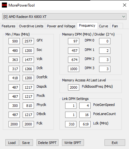

Der Speicher bleibt vom Takt in den runs recht niedrig trotz Einstellung in WM auf 2166mhz, was würdet ihr dagegen tun, Spannung vom Speicher per MPT erhöhen oder einfach versuchen den Takt im WM weiter zu erhöhen, um effektiv auf 2150 zu kommen?
Würd erstmal so lange hoch gehen wie der Score noch mit ansteigt. Sobald man nen Setting hat bei dem es anfängt runter zu gehen oder instabil zu werden kann man schauen ob mehr Spannung hilft.

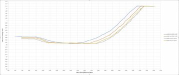

@RedF Danke, du hast dich drüben ja sehr viel mit der Kurve beschäftigt, dass werd ich mir dieser Tage auch nochmal genau ansehen, was ich davon mitnehmen kann.
@snakeeyes Das weiß man nicht wirklich. Daumenregel: Super GPU Score - schlechter CPU Score - und andersrum. Aber warum der CPU Score bei identischen Einstellungen so variiert, ist keinen echt klar.
Ja aber ich fürchte das die Formel einfach falsch ist. Habe noch so einige Ideen aber gerade keine Zeit dafür. DcBtc müsste ich auch noch mal nach messen.
Der erste Test hatte Unterschiede im Lastwechsel gezeigt.
Bin auch der Meinung daß es das Verhalten zur Kurve beeinflusst.
Aber wer weiß.

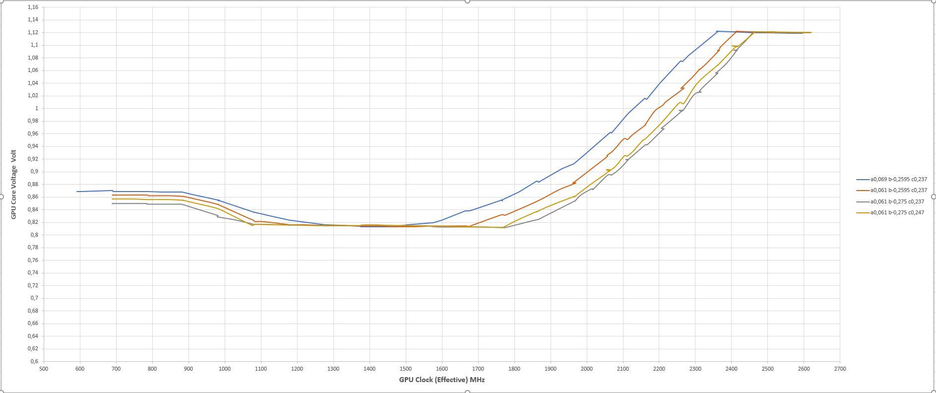

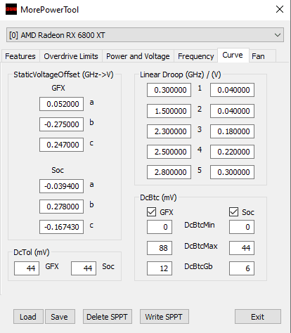

Ich werfe mal noch ein paar Parameter ins Rennen , meinen High Score habe ich mit diesen einstellungen. ; )
Gibts eigentlich nen Grund, warum Du mit c wieder auf 0.247000 hoch bist?
War Es dann einfacher mit a runter zu gehen?
hier war c sogar mal 0.237000: ... der steile Anstieg war eigentlich am Schönsten

Ach mit der Kurve und linear droop oben habe ich keine TS abbrüche beim Schwenk über die Gallerie im GT2 mehr. Dafür halt bei der ISS..

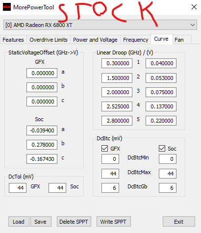

Könntest du bitte das stock-Curve Tab der 6800 XT noch einfügen?
Es gab plötzlich abstürze mit der Kurve, da habe ich nochmals von vorne anfangen.

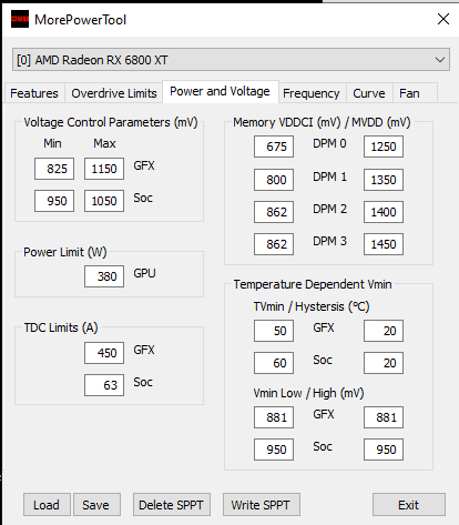

Ich habe heute morgen mit der neuesten Beta den Vdroop etwas reduzieren können (alle Werte geteilt durch 2 ging. Bei Nullwerten gabs nen Rückfall auf Standardwerte und bei Faktor 4 war die Spannung auch irgendwie geringer als bei Faktor 2..), so dass 1,15 V max. rauskamen. Damit bekomme ich 5-10 Mhz mehr stabil. Das reißt natürlich keine Bäume aus, aber immerhin.
Was ist denn hiervon zu halten, @RedF? Alle Werte durch 2? Sind die niedrigen Takte überhaupt relevant? @oese: Ist es dabei geblieben?

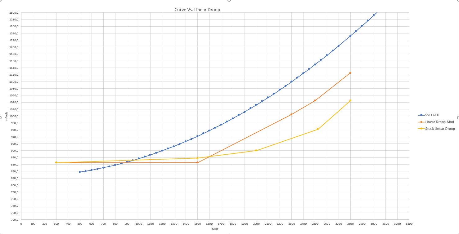

So wie ich mir das zusammen gereimt habe würde alle V werte /2 einen sehr großen droop ( Volt abfall ) bedeuten, also weit unter der Kurve. ich habe mir den abstand von LD zur Kurve relativ gleichmäsig und eher klein gemacht ( so die formel denn irgendwie passt ).
Ob am ende max Voltage raus kommt ist meiner meinung nach Wurst, auch an den GHz kannst du rumspielen wie du Lust hast( also das funktioniert, nur darfst mit LD 5 nicht unter max GHz ).
Hoffe ihr könnt mir folgen 😅. wenn nicht einfach fragen.
Edit: Bild angehängt
