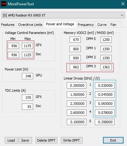

Es macht sicherlich bei LD auch nen großen Unterschied, ob vorher die minGFX auf 956mV angehoben wurde, ala Dark oder Shirkan, weil das zusätzlich nen enormen Puffer verschafft. (dark@6900 siehe Anhang)
Bei redF ist dagegen die minGFX von default6800xt=881mV auf 825mV reduziert.
Am Ende ist LD vor Allem 24/7 beim Gamen mit Fps-Limit interessant, weils dann öfters die Drops auf die niedrigen Takte gibt.

Deine Schlussfolgerung? Bei erhöhtem Min GFX muss Droop nicht gesenkt werden? Oder anders? Puffer in welcher Hinsicht?
Ne da würde der Droop ja viel größer.
Stop das blödsinn, droop müsste sich der min Voltage anpassen.
Also hebt es mit erhöhen der min Voltage den Droop genauso wie die Kurve.
Gib mir mal eine Empfehlung für GFX min 987, max 1175mV bitte. Nur die grobe Richtung, in die du gehen würdest.
Für ne Kurve oder Droop?
Droop. Wieso, was ist der Unterschied? Dachte, deine Curve bestimmt die Droop-Werte? :)
Also ich würde die LD-Werte von Dark probieren und dann versuchen bei LD 1-4 noch je 0.006...0.012 V runter zu gehen, weil minGFX=987mV doch noch ein ganzes Stück mehr Puffer ist als 956mV.
Oder meintest Du 987mV im WM ?
Die GFX-SVO-Curve wird eher Werte zw. LD4 und LD5 steuern.
So sinngemäß gehts halt erst so richtig hinter dem Punkt b los.

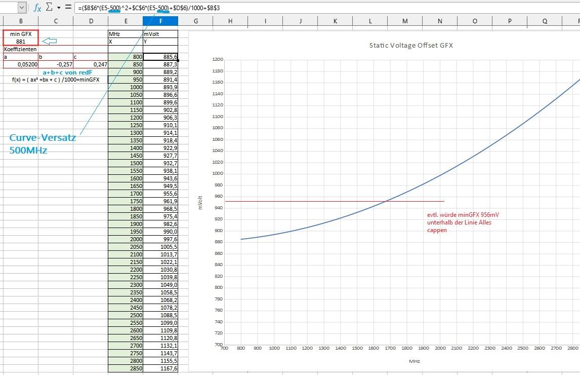

Was Keiner so richtig weiss ist der Versatz der Curve!

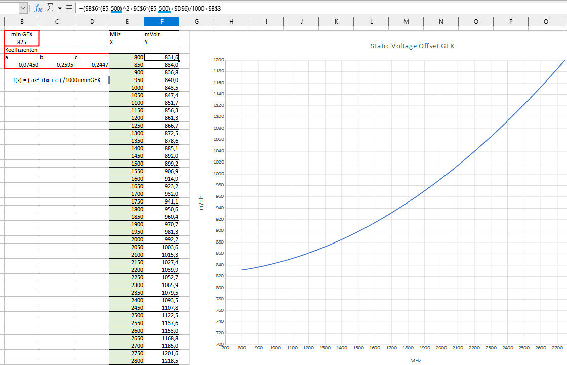

Bei Navi waren es 800MHz nach links. Bei RDNA2 könnten Es nur die 500MHz vom minTakt sein.
Daher ist gar net klar wie groß der Abstand zw. Curve und LD ist, außer man misst mal schrittweise für ein spezielles Game. (wg. dem schönen Boost hatte sich Gravity angeboten)
edit: im Anhang nur mal die "alte"- Funktion der Navi-Curve für redF aufgemalt mit 500MHz Versatz
Ich glaube net, das man mit weiter Anheben der minGFX tatsächlich die Volt am oberen Ende höher bekommt.
Insofern passt die Annahme wie die Curve funktioniert net so richtig. Gilt evtl. gleichermaßen fürs Absenken von minGFX. Daher die minGFX von der 6800xt mal als default=881mV genommen.
und

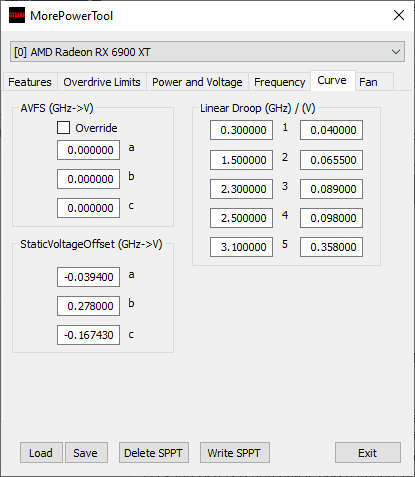

z.Vgl. mal die Originalwerte der 6900msi auch mit 500MHz Versatz
Ne, ich habe die droop werte der Kurve angepasst.
bin mit droop imer ca 100mV unter der kurve ( auch wenn die weit über 1,15 V geht )
Aber ich glaube die Formel ist müll und ich habe einfach glück gehabt mit Kurve und Droop.

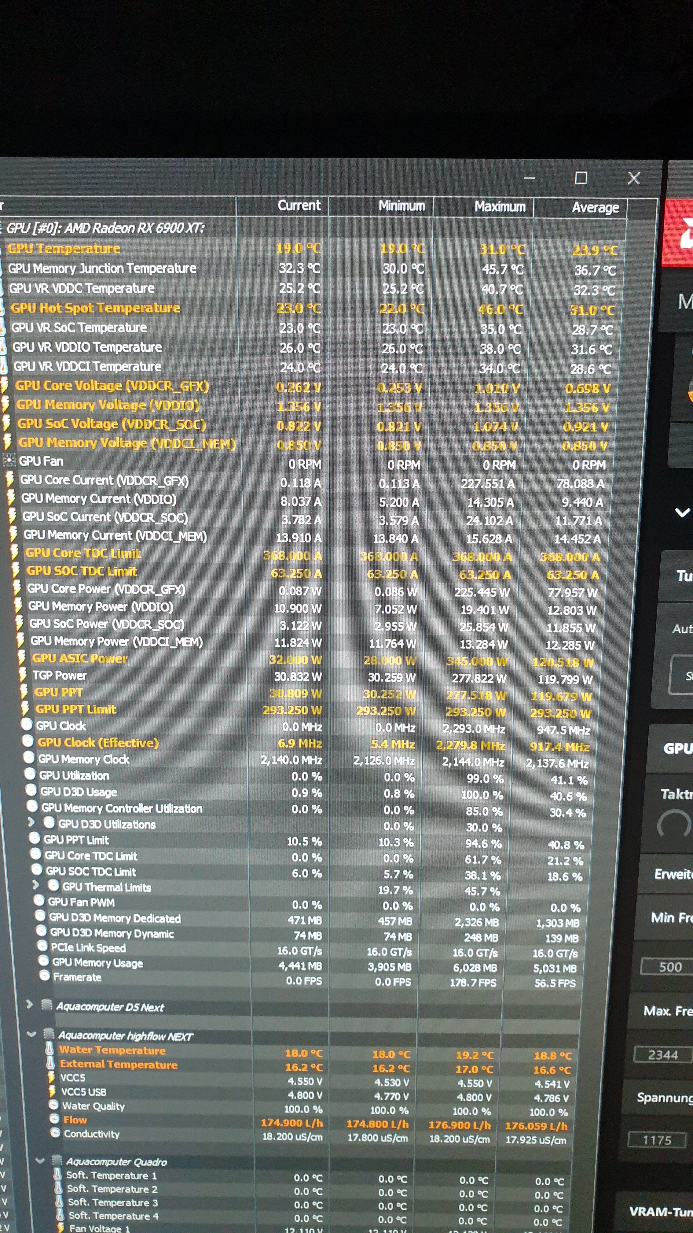

Hab einfach mal den 21.9.1 drüber gebügelt und neue MPT, dann C States raus, 400W und 380 oder 400 A, 15% und out of the Box liefen min max frequenz 2600 und 2700mhz+ durch, jeweils 70 mehr als max bisher. Die Temperaturen sind mit 2x mora und Fenstermod schön stabil, ausgehend von 20 Grad Wasser Average, GPU 20 und Hotspot 24 Grad Ausgangstemperatur auf 30 bis 32 GPU, 46 bis 50 Hotspot Last im Peak. Jeweils 1175 V.
War nur ein Machbarkeitstest.

@ShirKhan aber Versuch mal:
Du weißt ja ungefähr wieviel Volt bei welchem Takt an liegen . Versuche Mal die LD etwa 100mv drunter zu stellen. Also z.b. 1,175V bei 2900MHZ also LD5 = 1175- 987-100 . So in der art.
Nur dass ich nicht mit 2900 MHz timespyen kann und unter Last nie mehr als 1115 MHz anliegen. :) Aber ich spiel mal rum.

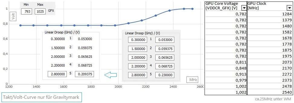

Was evtl. machbar ist:

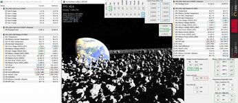

Lass mal Irgenwas schön Boosten, z.Bsp. Gravity
Dann die eff. GFX-VDDCR abzgl. minGFX = LD5-Volt.
bei mir VDDCR = 1,002V abzgl. minGFX=0,793V = 0,209V für LD5 (ggü. default LD5=0,230V)
Ob man jetzt andersrum LD5 Volt noch anheben kann weiss evtl. redF.
Es gibt soundso obenrum ein Plateau, wo die Volts festhängen und net höher gehen wollen!
Das sind jetzt schrittweise gemessene VDDCR-Werte im Anhang 2.
Am Ende bzgl. TS vermutlich mehr Rauch als Feuer. (spar Dir die Zeit)

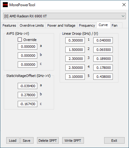

hmm sehe gerade du musst dir die kurve weiter denken wo die volt wären wenn es weiter gehen würde.
Am ende habe ich LD 4 und 5 höher gesezt das die Voltage nicht so weit abfällt.
Also du kannst 3/4/5 höher setzten als Stock. damit veringerst du den Abstand zur Kurve.

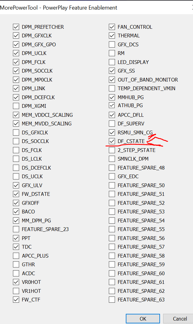

LD3 +100mV LD4 +80mV LD5 +80mV
Ist das Feature gemeint, wenn ja, das muss mir entgangen sein, hatte ich noch nie raus?
Als ich Dir mal probe.txt(mpt) geschickt hatte war auch DF cstate = off.(x)
Das war vor Monaten auch im Bild von Dark so rausgenommen, als das erste Mal über DS und FeatureControl gesprochen wurde.
(x) alte mpt-files würde ich net mit der XTXH laden !!!
Lieber neu eingeben, damit net die ppt versaut wird.
Falls Du schon alten Kram geladen hast, lieber die ppt nochmal löschen und aus dem Bios original neu
speichern und hochladen und erst dann ändern.

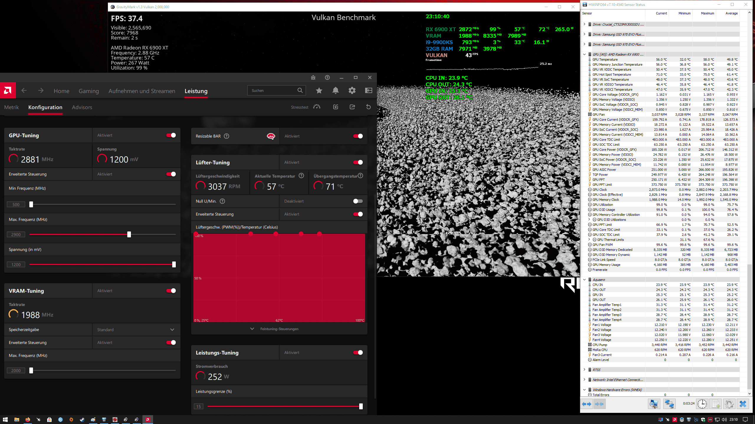

Mit Verlaub der Gravity Bench ist Murks und taugt nichts.
ArschRock Fummel Ding @ P-BIOS plus 15% und aufgerissenem Maul (ohne MPT Eingriff) verballert hier auch 100 Watt weniger als eingestellt.
Aber das Interessante ist, der Boost-Wert für Deine max GFX-VDDCR wird geliefert= 1,165V.
Wenn Du ne andere App hast, wo Du für ne echte 3d-Anwendung höhere GFX-Volts hast, dann nehm halt Die.
(ob jetzt reine Shadertests wie Furmark für Sowas taugen = k.A.)
Ich wollte ja nur ein Bsp. kreieren wo man sieht, wie man ungefähr zu nem Wert für LD5 kommt, ohne unter die max. GFX-VDDCR zu fallen.

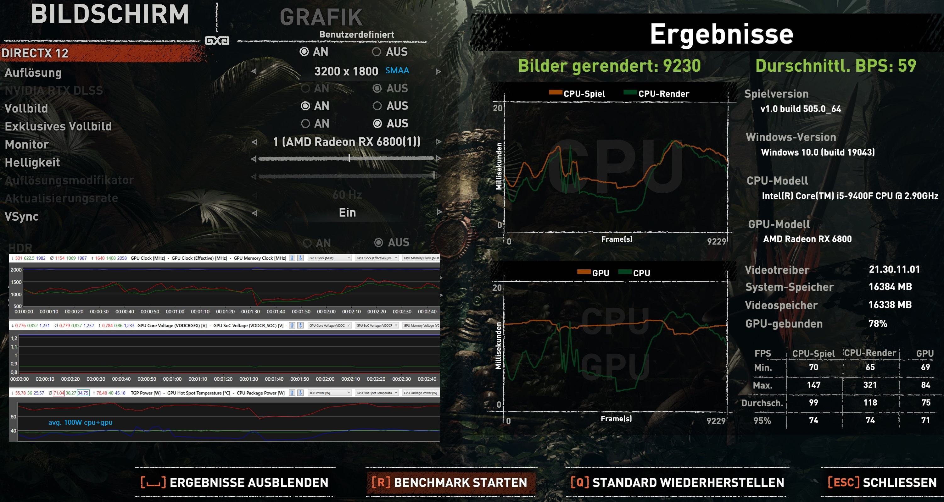

ca. 220W TGP beim Stresstest ist net mein realer Gameverbrauch mit Fps-Limit und ein paar Reglern links
passt auch so ganz gut zu meinem 60Hz-Moni
