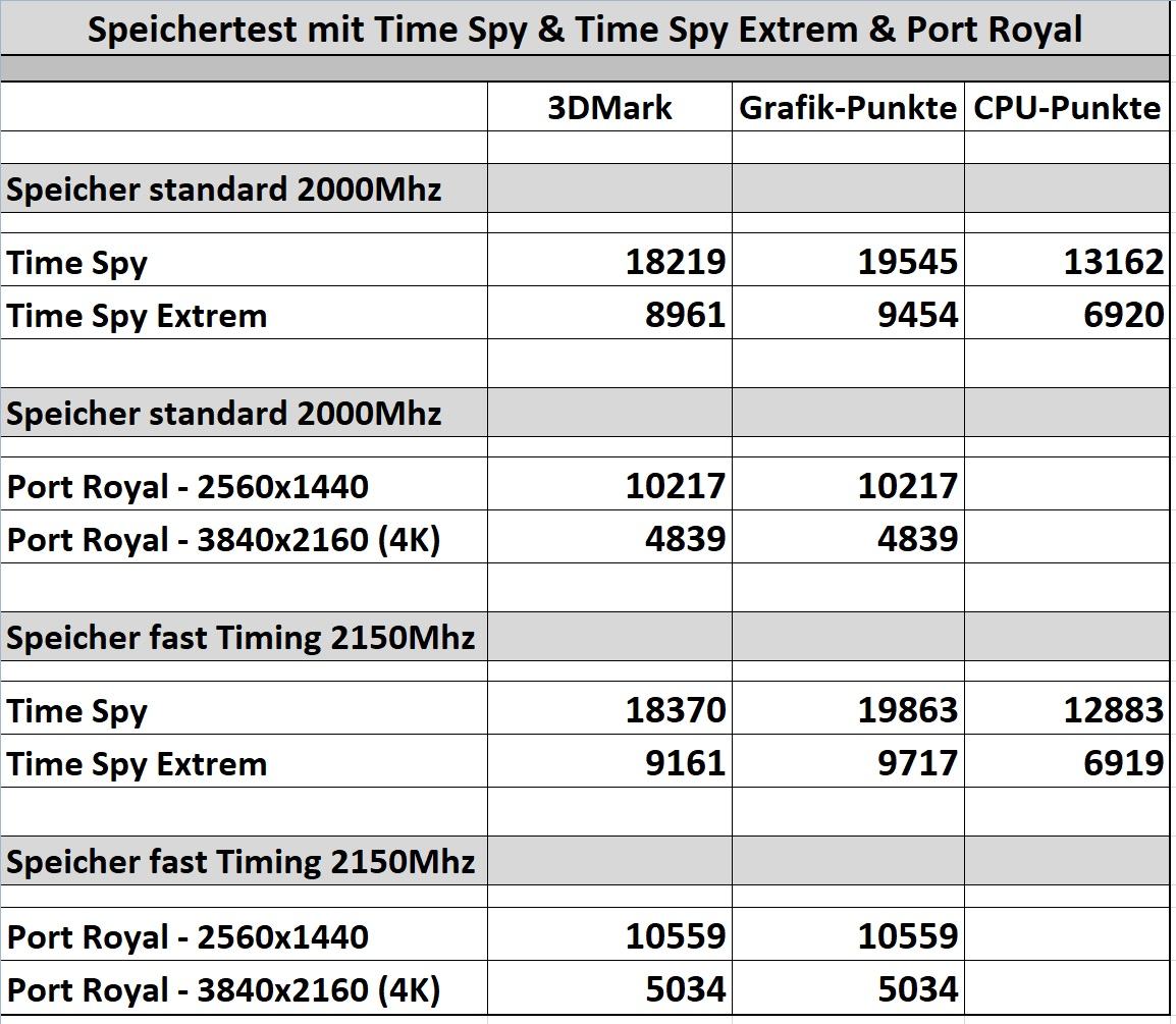

Obwohl schon einige Speichertests gepostet haben, habe ich trotzdem ein paar eigene Tests gemacht, die möchte ich euch nicht vorenthalten da auch Tests mit Port Royal in 4K dabei sind.
Vieleicht haben ja einige interesse daran.
System:
Asus Hero VI x370
Ryen 3900X
RX 6900XT
Netzteil Corsair 750W
Stromverbrauch bei diesem Test lt. Strom Messgerät max. 535W
Es macht schon Sinn auch einmal dazwischen zu testen - bei mir lief 2100 MHz zum Beispiel auch super durch, allerdings waren die Punkte sogar wieder niedriger als mit 2050 MHz weil er offensichtlich schon mit Fehlerkorrektur lief. 2150 MHz war dann ganz schlimm. Die beste Performance liegt nun bei mir ausgelotet bei 2080 MHz - und die waren schon 200 Punkte besser als 2050 MHz. Deswegen finde ich deine Unterschiede für +150 MHz und Timings eigentlich viel zu gering.

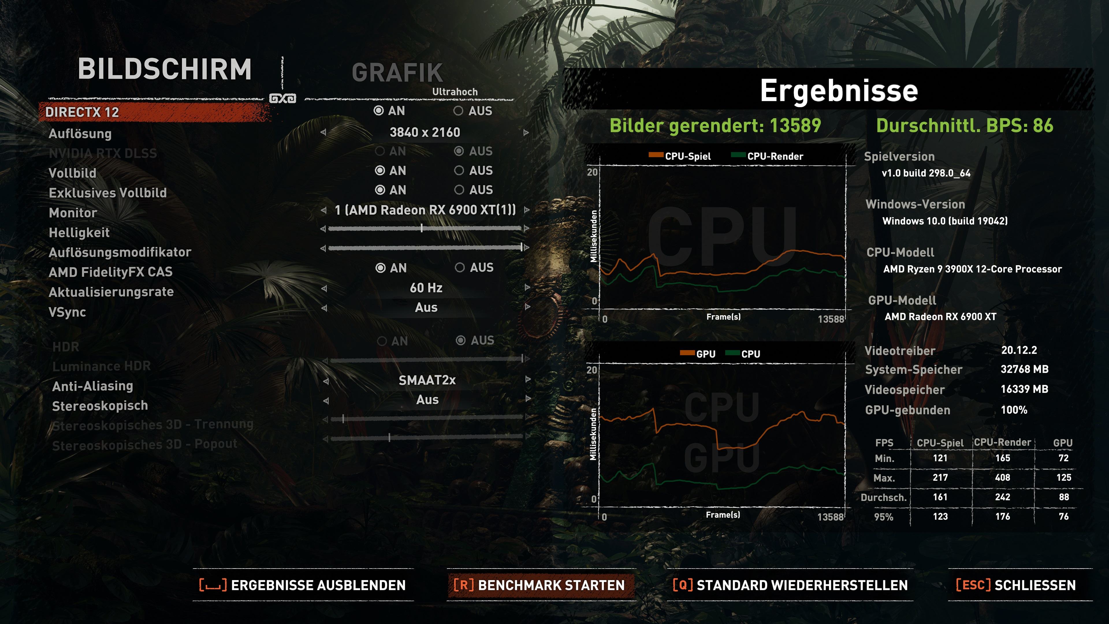

Grade mal getestet im internen The Divison 2 Benchmark. WQHD Ultra
SAM Off: 11759 Punkte
SAM On: 12089 Punkte (+2,8%)
Wirklich Schade das SAM sehr schwankt von 0-15% ist alles am Start.
Ja, da geb ich dir recht, mein test hat nur die Unterschiede zwischen 2000 und 2150Mhz beleuchtet.
Viele können 2150Mhz nicht benutzen da der Vram das nicht mitmacht.
Die richtige Einstellung für sein System muss jeder selbst herausfinden. Bei einigen sind 2050 oder 2100 bzw. 2125Mhz die richtige Einstellung wer weis das schon.
24/7 fahre ich 2100Mhz fast Timings und min. 2304Mhz und 2594Mhz sowie Leistungsgrenze von 8%.
Wie ich woanders schrieb, wer merkt schon 6 -10 FPS bei min. 50 FPS.:giggle:
