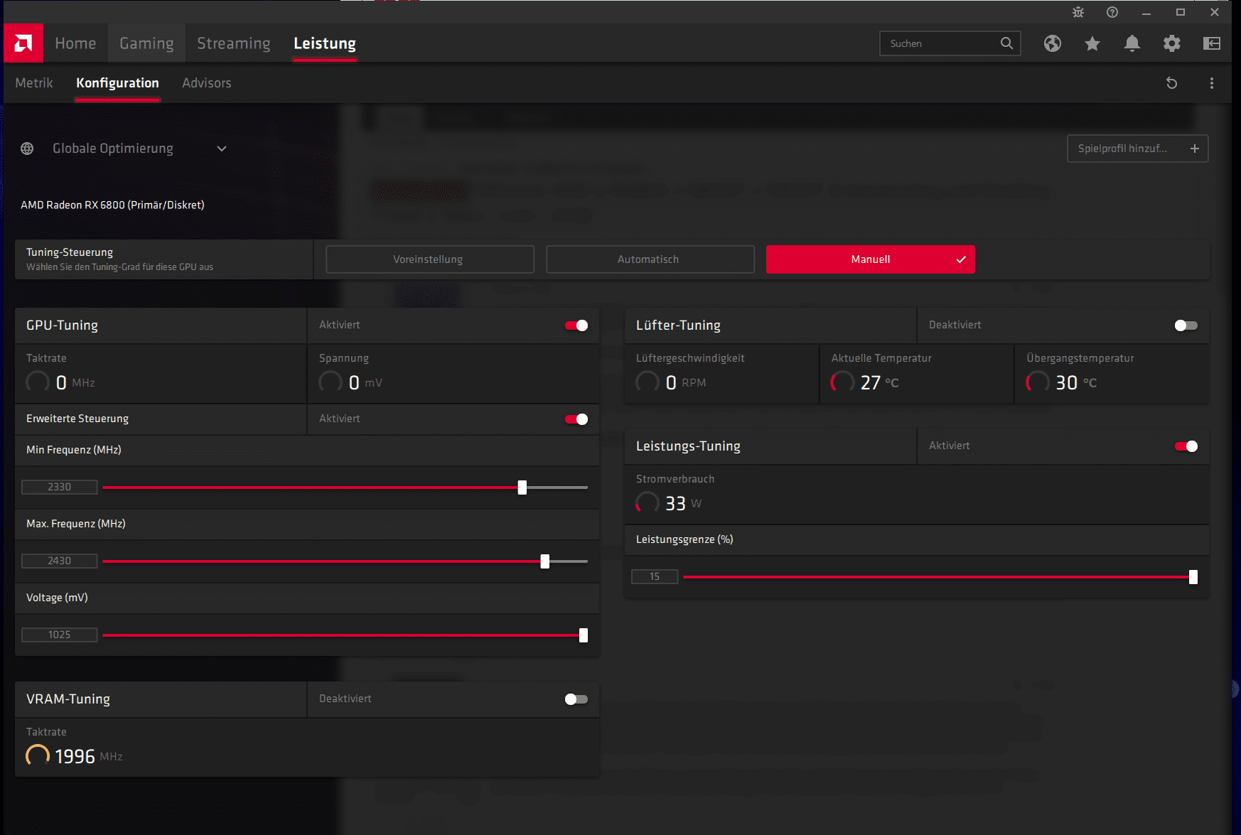

Bis jetzt läuft es ganz gut mit den Einstellungen.
Hab es ähnlich wie du.
Min: 2450
Max:2550
Ram: 2000 FT
VCore: 1025
PL + 15% , kein MPT
damit läuft es aktuell sehr gut und komme auf 19200 Punkte im 3D Mark. Reicht.
Wenn das erstmal stabil in Games ist passt das.

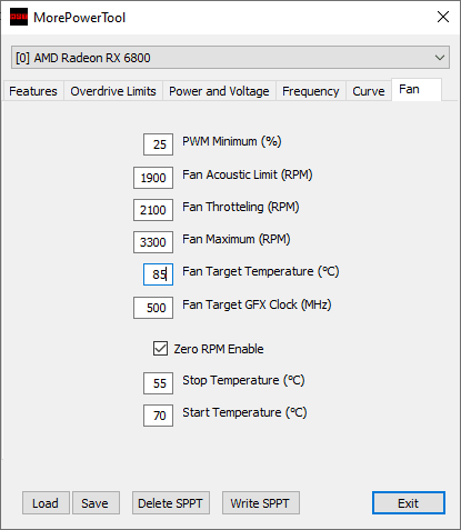

Wer ein paar neue Sachen probieren will oder Probleme bei Stabilität hat / nicht weiß, was der Grund eines Fehlers / Absturzes war:
Der große Radeon RX 6800 (XT) Overclocking- und Mod-Guide | Community ("Igor's Lab's OC"-Kompendium für BigNavi)
Was ich daraus ziehen kann:
1) Bei FullHD liegen die größten Taktraten an (sind diese stabil?); bei hohen Auflösungen wird bei einem bestimmten hohen Takt evtl. mehr Spannung gebraucht (TimeSpy Extreme, FireStrike Ultra, etc. - leider ist Max-Spannung bei 1025 mV bei den RX 6800ern, daher "Max-OC" in UHD schon wieder nicht stabil bei mir wahrscheinlich...). Daher: wichtig: Ist ein Takt nicht stabil genug, trotz, dass die Karte meist performt, ist die Voltage evtl. zu niedrig, (oder eure Karte kann die Frequenz x bei Spannung y nicht fahren)...
2) Unterschiedliche Symptome haben unterschiedliche Ursachen.

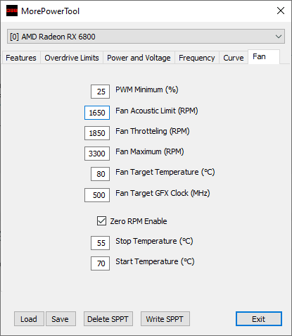

3) Fans lassen sich auch automatisch durch Erhöhen des "Acoustic Limits" (wird Max-Fan-Speed sein) und "Fan Target Temperature" regeln. So evtl. ?:
dann zu:
Siehe: https://www.igorslab.de/en/making-t...ly-quieter-with-the-morepowertool-tutorial/3/ für weitere Infos.
Würdet ihr das so machen bei 2400 - 2500 MHz, 2120 MHz FT VRAM, PT +15 %, 215 W TDP-Limit?

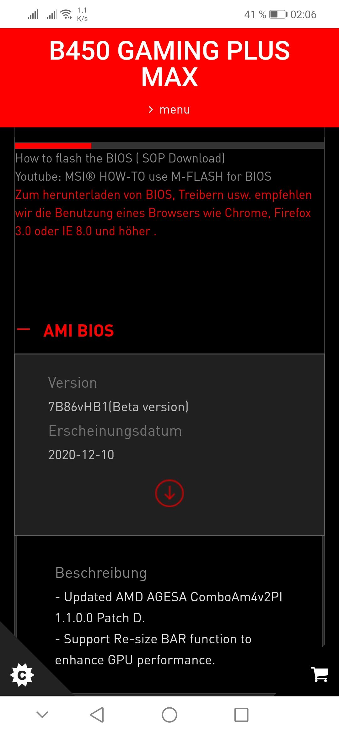

Mein MB wurde sogar mit einem Beta-BIOS versorgt:
Sehr cool, hätte nicht gedacht, dass das noch passiert... Jetzt noch Ryzen 3000 SAM-Support und ich bin glücklich. Hoffentlich sind da die 3000er auch drin.
An die B450-MSI-Besitzer mit Ryzen 5000ern: HF. Und an die mit 3000ern: lasst uns hoffen. Biose sind schonmal laut Hersteller SAM-kompatibel.

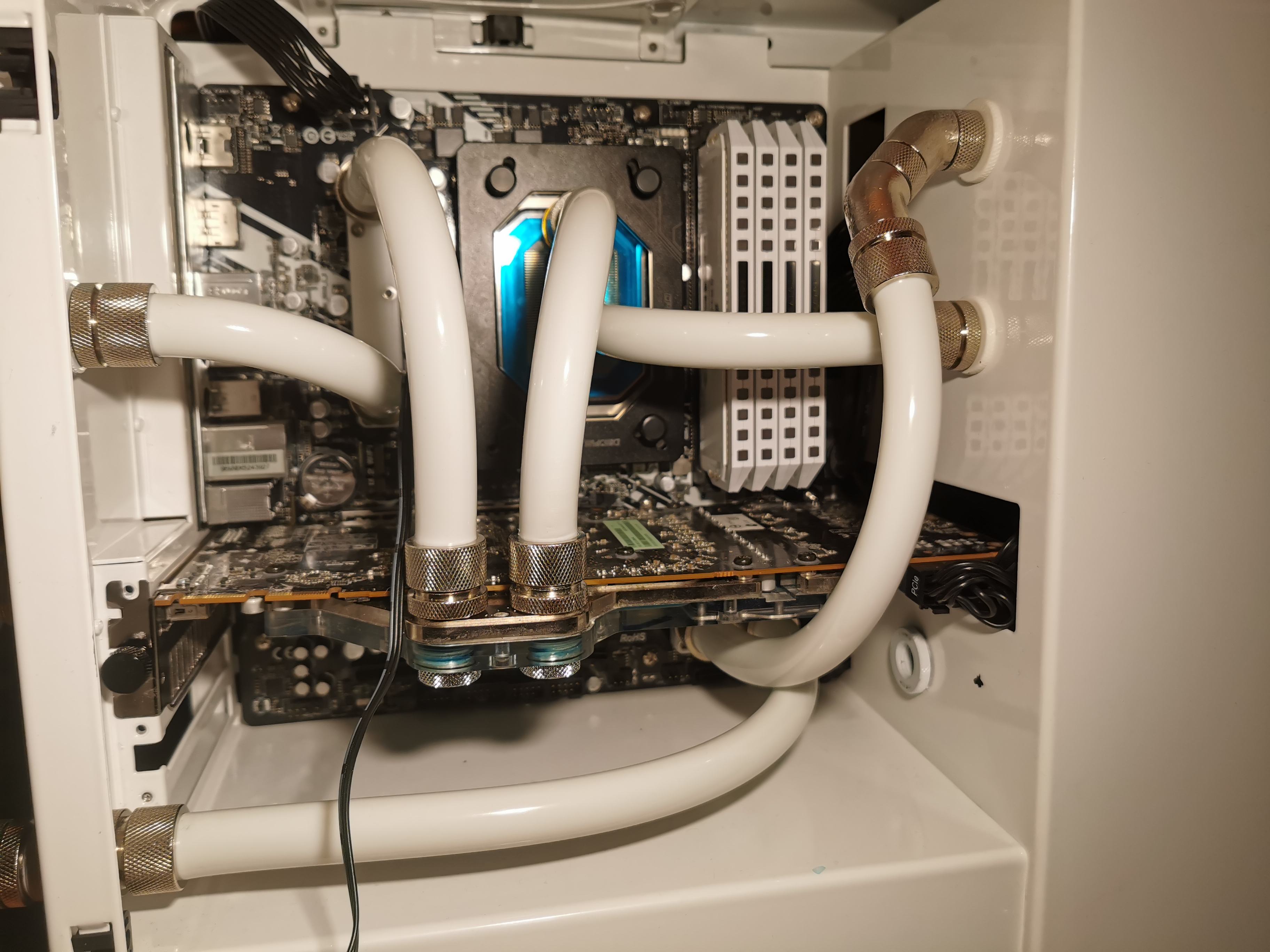

Irgendwie möchte mein EK RE nicht leuchten. Der Stecker sitzt auch sehr wackelig auf dem Addressable RGB Header des Mainboards... muss ich heut Abend nochmal ran.
Templimit sollte es jetzt keins mehr geben^^ dafür 350W im Timespy
