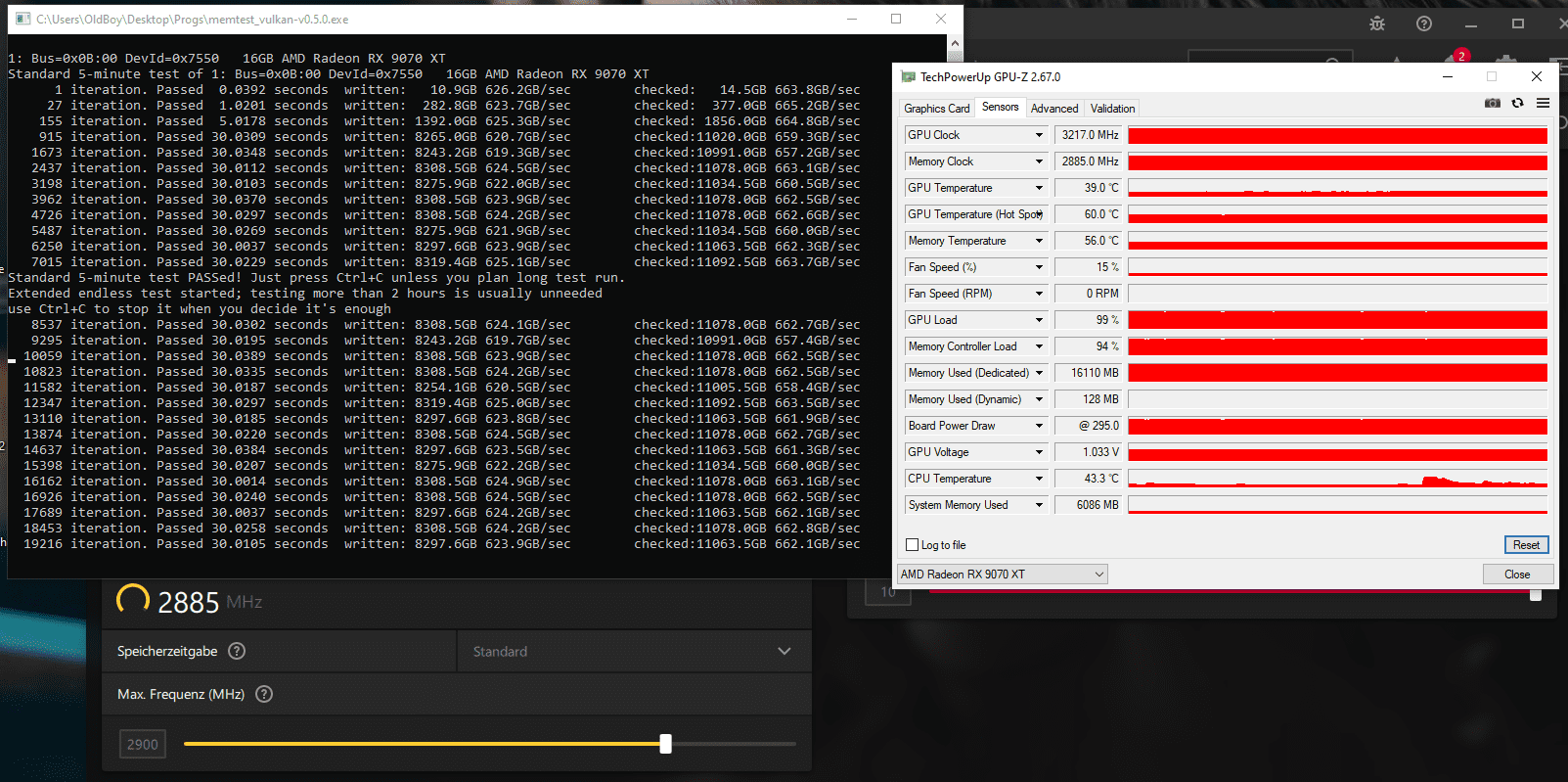

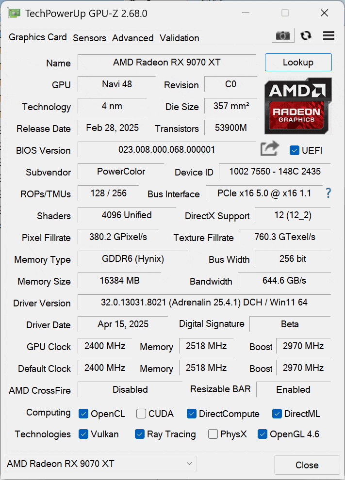

Hhmm... Samsung-Chips mögen wohl keine härteren Timings. Bei 2700MHz (eingestellt Treiber) ist bei mir Ende Gelände. Ab 2725MHz gibts kontinuierlichen Abfall bei VulkanMemtest. Ab 2750MHz bekomm ich bereits Blackscreens.
Standard Timings laufen dagegen ganz gut:
Ich denk das kann man so lassen...
Edit: Superposition Benchmark (2k/4k/8k) attestiert mir durchgehend einen geringfügig höheren Score mit 2700 FT.🤔

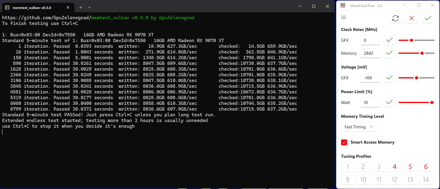

Ich habe weitere Tests durchgeführt, gleiche Einstellungen, -125/+325/2750/Fast/PL-15:
25.6.3 – AMD-Stresstest – FAIL, Superposition wurde nicht fortgesetzt
25.5.1 – AMD-Stresstest – PASS (~3028 MHz max.), Superposition FAIL @ 10/17
25.4.1 – AMD-Stresstest – PASS (meldet satte 3450 MHz ...), Superposition PASS (3188 MHz)
Der letzte Test ergab auch die bisher höchste Punktzahl in Superposition, nämlich 15057. Meine bisherige Bestleistung lag bei 25.3.2 bei 14959. Stock - 14246 bei 304 W, 15057 – eine Verbesserung um ~9,5 % und bei 258 W.
Ich denke also, dass ich vorerst bei 25.4.1 bleiben werde.
Allerdings warte ich auch auf einen neuen PCIe-Riser. Der aktuelle scheint ein seltsames Problem zu haben – wenn die GPU vollständig eingesetzt ist, gibt es überhaupt keine Ausgabe. Aber wenn sie nur zu 3/4 eingesetzt ist (Verriegelung nicht eingerastet), funktioniert alles einwandfrei. Nun, zumindest hoffe ich, dass es sich um ein Problem mit dem Riser handelt und nicht um ein Problem mit der GPU...
Alle oben genannten Tests wurden unter denselben Bedingungen durchgeführt – ich habe die GPU/den Riser zwischen den Durchläufen nicht berührt, sondern nur die Treiber geändert.
Ich habe jedoch keine Ahnung, ob dies dazu führen könnte, dass sich verschiedene Treiber unterschiedlich verhalten...

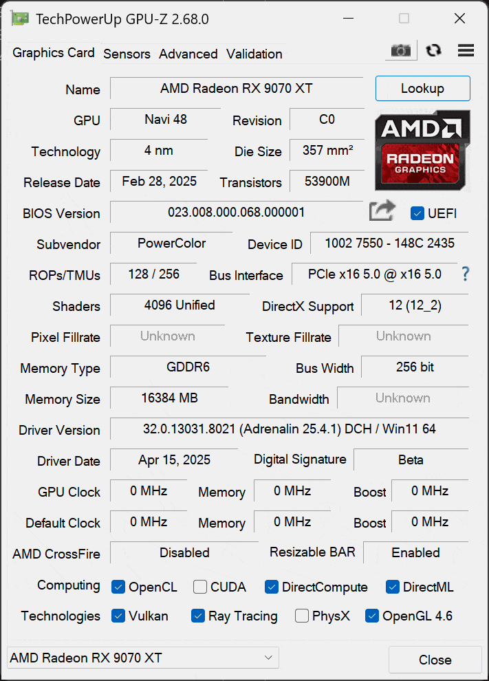

Außerdem ist die Speicherauskunft seltsam – alte GPU-Z-Versionen (<2.60.0) geben „Micron“ an, neuere Versionen nur „GDDR6“. Aber dann meldet GPU-Z auch 0 MHz, also keine Ahnung. HWInfo liest alles einwandfrei.

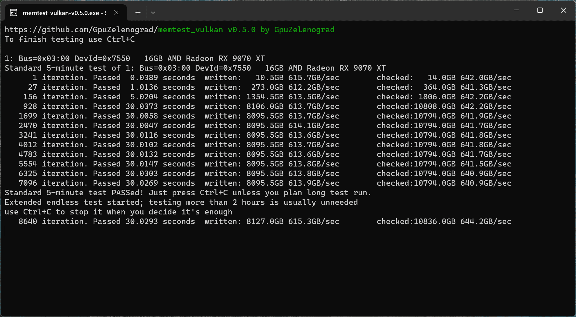

Ich konnte nicht widerstehen, aber bisher habe ich nur eher niedrige Werte von ~275-280 GB/s bei 2730 erreicht. Es stellt sich heraus, dass 2750 nach etwa 3 Minuten einen einzigen Fehler ausgibt. Wenn ich 2840 versuche, erhalte ich ~602-606 GB/s und wieder einen Fehler nach etwa 3 Minuten... Seltsam, ich hätte erwartet, dass der Fehler bei mehr MHz früher auftritt.
Vielleicht haben die 25.4.1-Treiber doch einige Nachteile ;]
Nur ein bisschen. :drool:
Ich auch. Außerdem kann bei deinen 2730 MHz was nicht stimmen mit den Durchsatz-Angaben. Wenn du es ernst meinst mit den Tests, am besten noch mal systematisch in 25-MHz-Schritten vorgehen. Gib dir und v_m dabei mehr Zeit und mach je einen Screenshot nach den ersten fünf Minuten.
Temperatur spielt eine Rolle, zumindest bei Hynix-Modulen. Lass die GPU-Z-Sensoren mitlaufen, um die VRAM-Temps zu beobachten. Inkludiere in den Screenshot das VRAM-Setting (Adrenalin oder MCT), dann lassen die Ergebnisse sich anschließend in Ruhe auswerten. Zeig ein, zwei relevante Screenshots hier, wenn du Meinungen willst.
Eigene Vorgabe: Wirft memtest_vulkan reproduzierbar auch nur einen Fehler in den ersten fünf Minuten, ist das jeweilige Setting für mich vom Tisch. Kann man aber natürlich anders sehen.

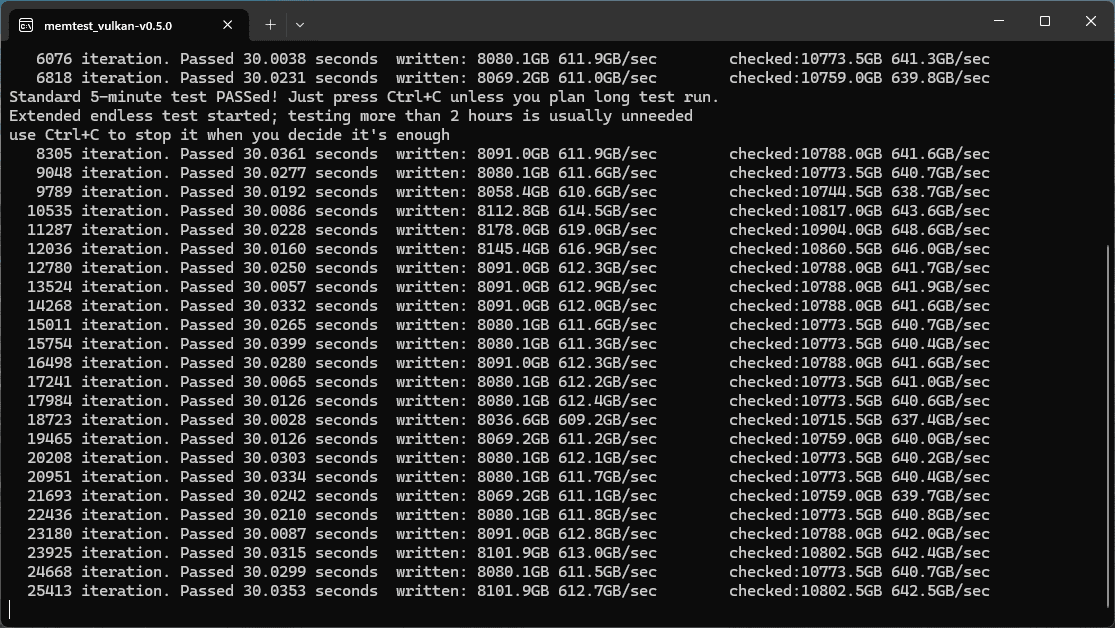

Ich habe weitere Tests durchgeführt, wobei ich ein Barebone-„bench“-Betriebssystem auf einem USB-Stick installiert habe (gleiche benutzerdefinierte Konfiguration wie „normale“ Bloatware, AI usw. entfernt). Und ich erhalte durchschnittlich +20 GB/s mehr... Auch 2800 funktioniert jetzt ohne Fehler. Beide haben dieselbe Treiberversion 25.4.1.
Die Temperatur bleibt bei maximal ~72 °C (obwohl die Umgebungstemperatur heute niedrig ist, nur 24 °C). Ich verwende weiterhin die „Standard“-Alphacool-Pads und bin noch nicht auf Putty umgestiegen.
Die Überlagerung mit 2800 auf dem „bench”-System erzielt nun 15123 Punkte, wobei die übrigen Einstellungen denen von 2750 entsprechen.
Es gibt auch noch Folgendes:
"normal" vs "bench"
Also definitiv etwas mit dem Betriebssystem selbst.

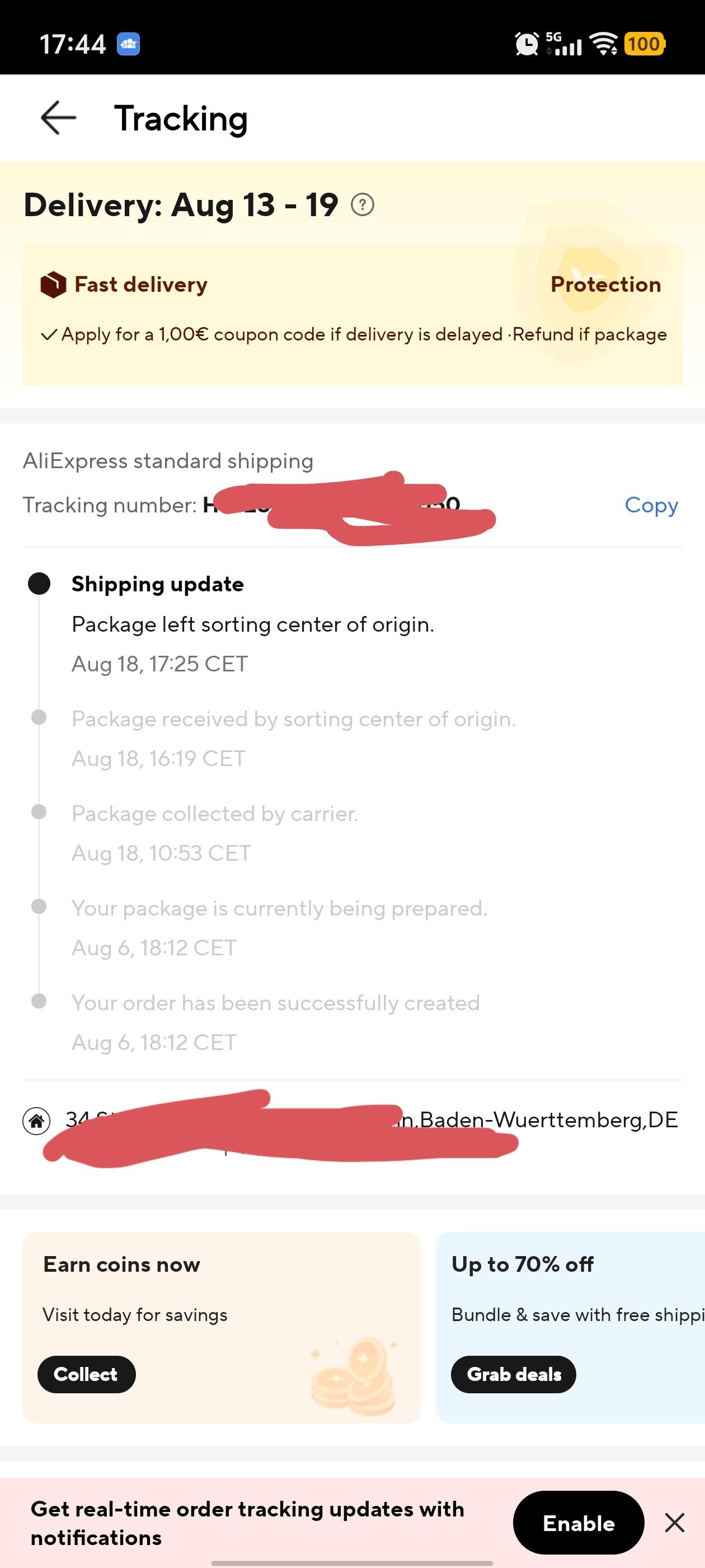

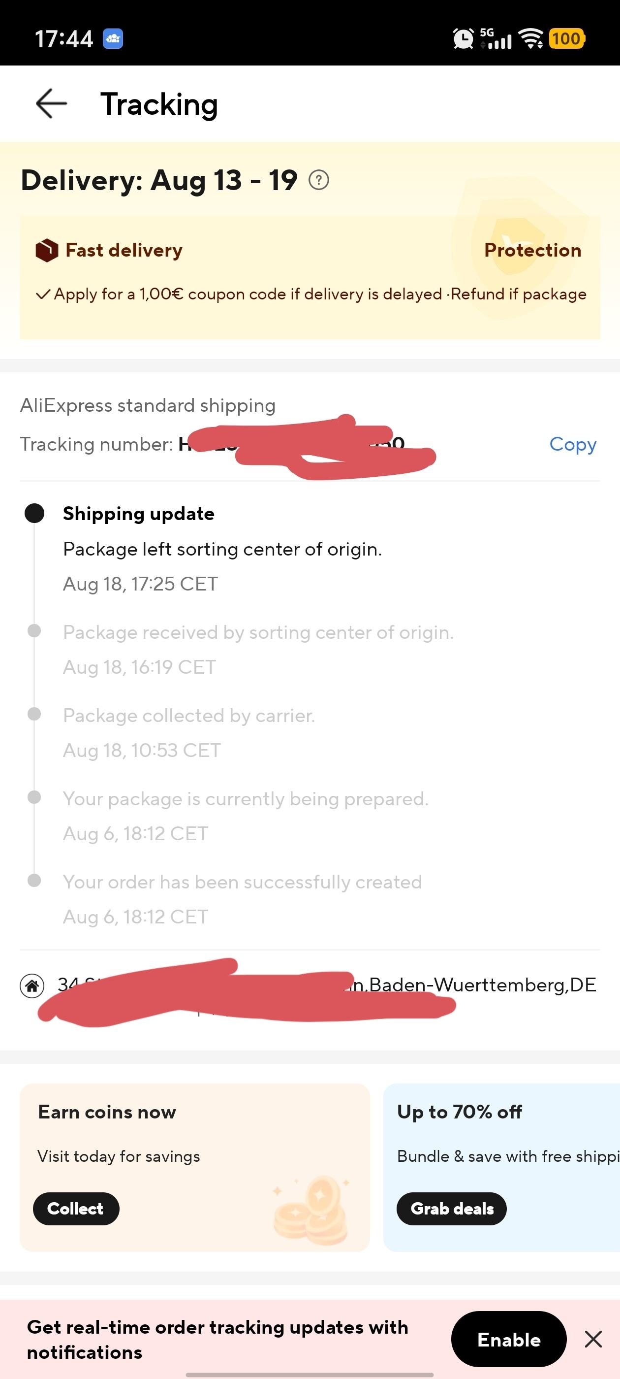

Meiner auch vor 2 Wochen als versendet markiert , nachdem ich jetzt mal angefragt hab bei dem Shop heißt es. Nö ist noch nicht versendet weil soviele Bestellungen rein sind. Soviel dazu 😉
Och menno
