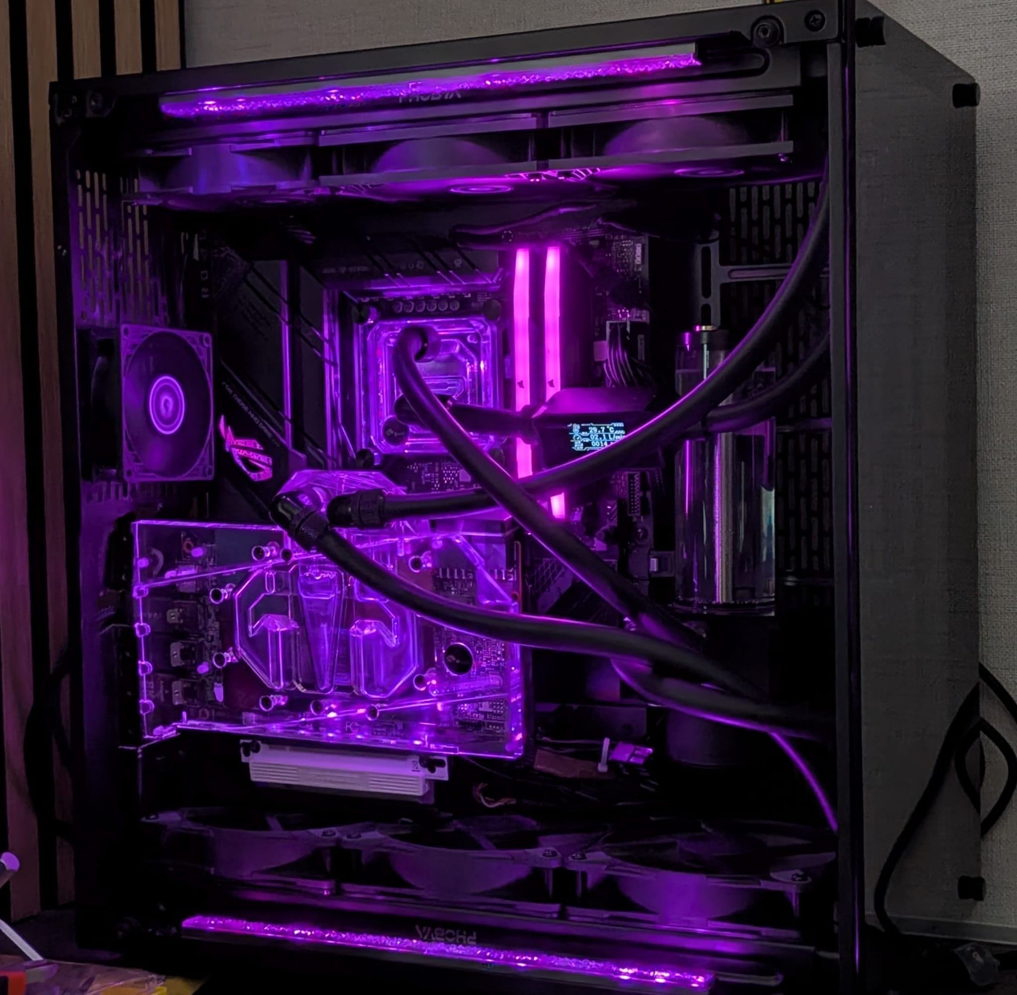

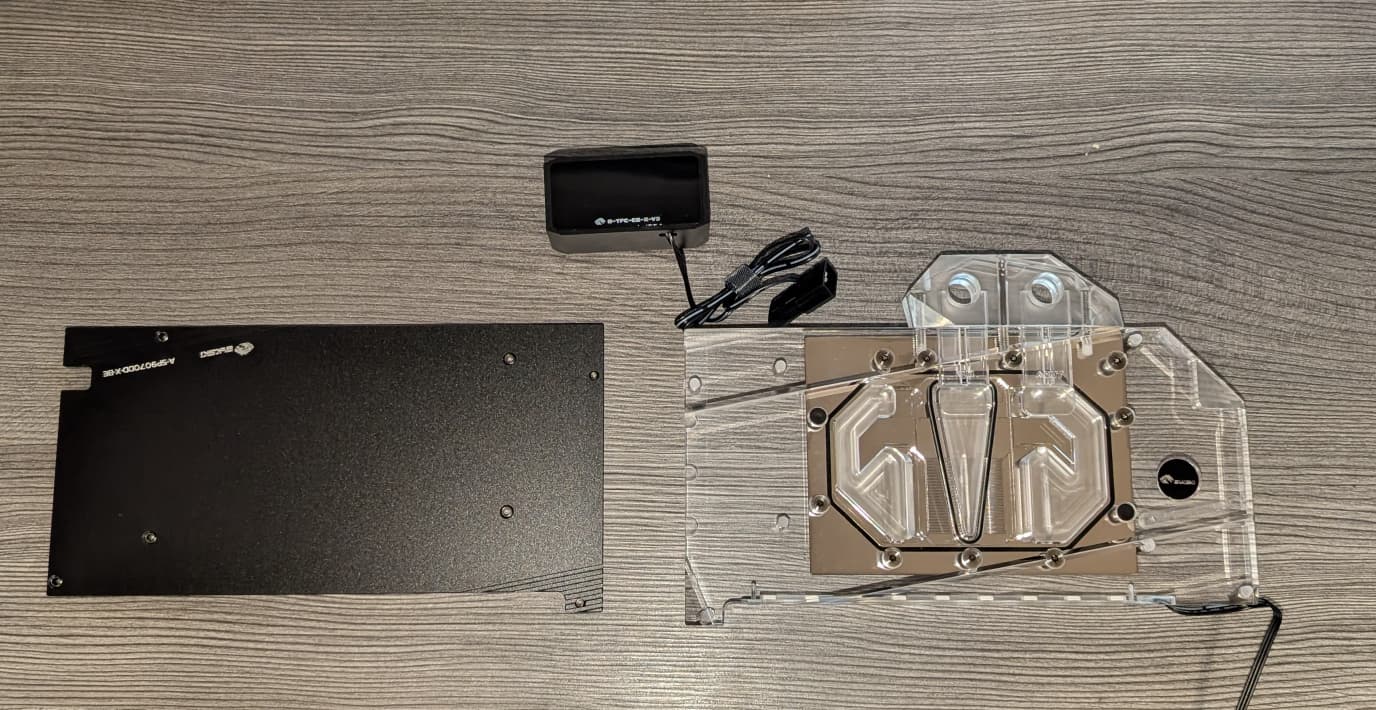

So mein Gpu block ist endlich da und nächste woche noch ein bykski cpu block dann beginnt der spaß
Mein Nitro XT Block ist auch in Zustellung heute. Ich Bau dann im November um. Hab noch 6xQD3 hier liegen die mit eingebaut werden müssen. Im selben Atemzug ebenfalls n neuer CPU kühler.

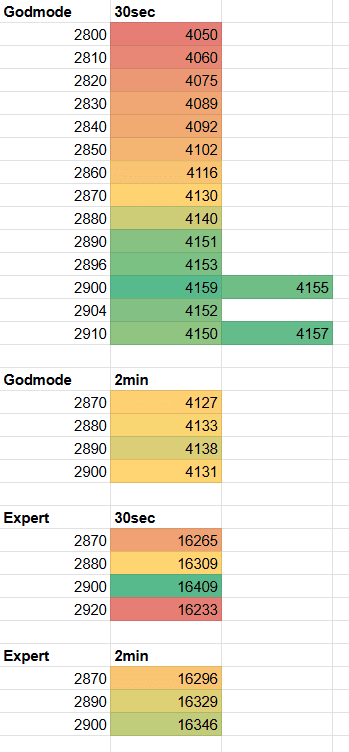

ich habe auch mal mithilfe von MrH (1.90) einen genaueren Blick auf den Speicher meiner 9070xt geworfen, bin aber nicht ganz sicher, wie ich die Ergebnisse interpretieren soll. Verbaut ist Speicher von Samsung, kein Hynix.
Wie unten zu sehen, stieg der Score bis 2900MHz, sowohl in extreme als auch godmode. Was mich aber etwas verunsichert ist, dass der Score im 2-Minuten-Test ab 2870MHz geringer ist, als im 30sec Test. Ich denke, das liegt an Speicherfehlern, wovon bei längerer Laufzeit logischerweise mehr auftreten? Falls ja, dürft 2870 oder noch etwas weniger der "beste" Takt sein, da alles darüber nur für sehr kurze Zeit (e.g. 30 Sekuden) gut läuft.
@Boerny41
Ich hab ebenfalls Samsung drauf, der erst oberhalb von 2.920 MHz im MrH einbricht.
Ja, ich glaub, so wie du das sagst, könnte mans interpretieren. MrH hat halt seine spezifischen Lasten, andere Anwendungen haben dann auch wieder ihre eigene Last. Ich habs dann auch so, dass ich den VRAM nicht ganz ans Limit takte, sondern leicht darunter. Und auch die verschiedenen Zeitdauern stellen dann wohl wieder etwas andere Last sowie Temperaturen dar.
Wenn du den Vulkan Test machst, dann ist das Optimum auch leicht dunter.
Hat sich auch recht schnell gezeigt, dass 2900 nur im Benchmark stabil war. Im Spiel gab es direkt Artefakte und bei dem Versuch das Overlay zu öffnen einen Blackscreen ¯\_(ツ)_/¯

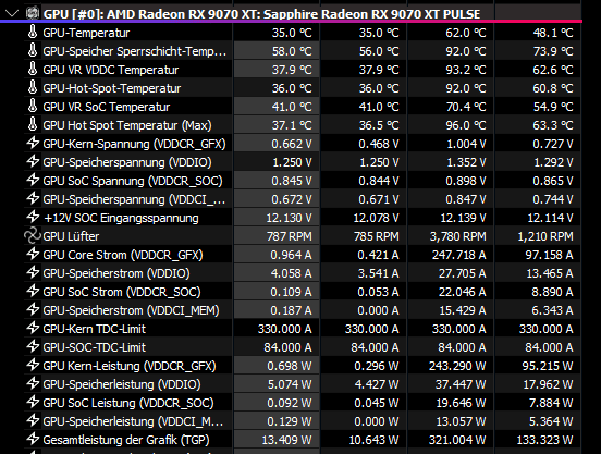

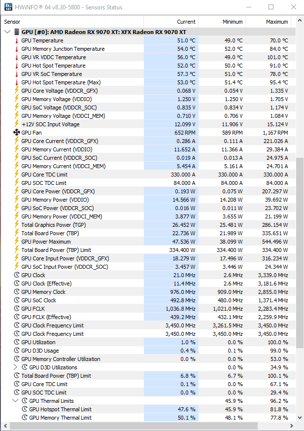

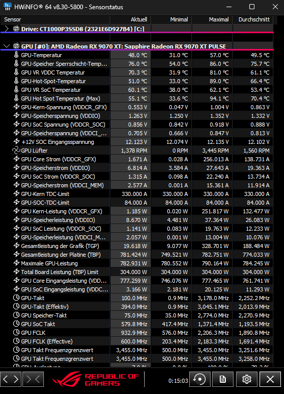

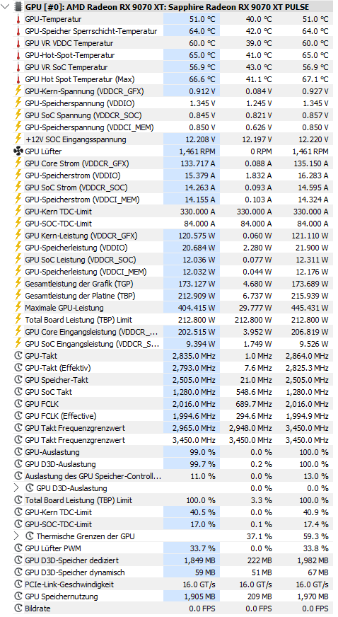

Wie hoch sind bei euch die VR VDDC Temps (und was ist das eigentlich)? Komme beim Spielen auf 101°C. Hotspot ist mit 91°C auch recht hoch, das ist aber meiner sanften Lüfterkurve geschuldet.

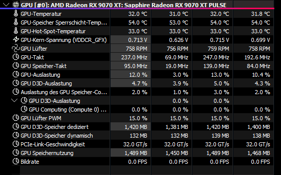

ist es wegen pulse habe das ich nur ein drittle deiner sensoren habe?
Paar minuten bei 400+ watt wireview

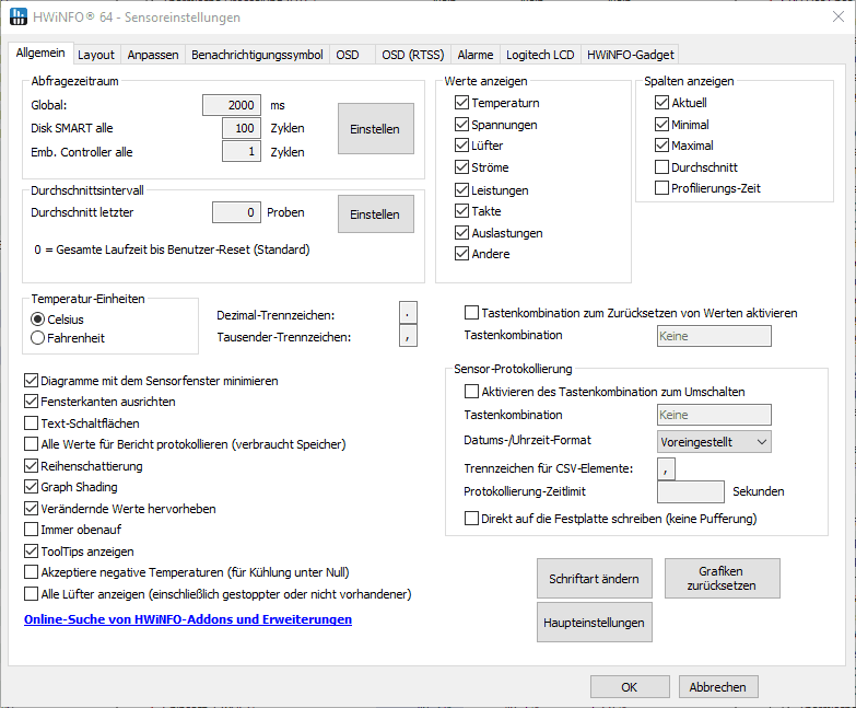

Hast du eine aktuelle Version von HWInfo?
Ansonsten mal checken: Sensoreinstellungen / Allgemein / Werte anzeigen oder Einstellungen / Sicherheit.
Aber ich kann dir leider nicht genau sagen an was das liegen könnte.
Lag an der version danke
@bot6kabok liegt nicht an der Pulse, hatte ich auch zuerst. Mach mal ein Update von HWinfo das hat sich dann wohl soeben geklärt.
20°C kühler ist schon ein großer Unterschied, auch wenn die Lüfter deutlich höher drehen.
@Datanette bei FurMark bleibt VDDR auch bei mir kühler. "Nur" 80°C bei 1550rpm. Aber dafür geht der Hotspot bei Furmark auf 95°C.
Ich guck mal, ob ich einen Benchmark finde, der die VDDC Temp schön hochtreibt. Eignet sich dann besser als vergleich.
hab die lüfter runter gedreht auf c.a 1500 wurden dann über 93 grad könnten bestimmt steigen aber es hat schon begonnen bild fehler zu bilden war auch bei 400+ watt
MSI Kombuster schafft 93°C - 1280 x 720 tessellation: X32
Heaven kommt auf max 90, schwankt aber stark - preset: extreme
AIDA macht kaum was für VDDC, aber die Hotspottemperatur geht schlagartig auf 95 °C
Insgesamt bin ich mit den Temperaturen recht zufrieden, gerade die Speichertemperatur gefällt mir, geht selten über 83°C bei 2850MHz aber die 95 Hotspot und 101 VDDC finde ich schon etwas komisch.

pc endlich fertig temps sind brutal bei 470watt wassertemp 42 hotspot 75 (lüfter bei 1500 umdrehungen), gpu auch bissl effizienter geworden kreige sie nicht mehr auf über 500watt. Was schade ist benchmark scores kriege ich nicht mehr höher hatte mit luft sogar 5-10 punkte mehr xD könnte auch am riser liegen
Na da bin ich doch mal gespannt was ich dann für temps mit wakü auf der Nitro XT habe mit MoRa. Leider keine Zeit zum basteln gerade. Alle freien Tage demnächst verplant.
