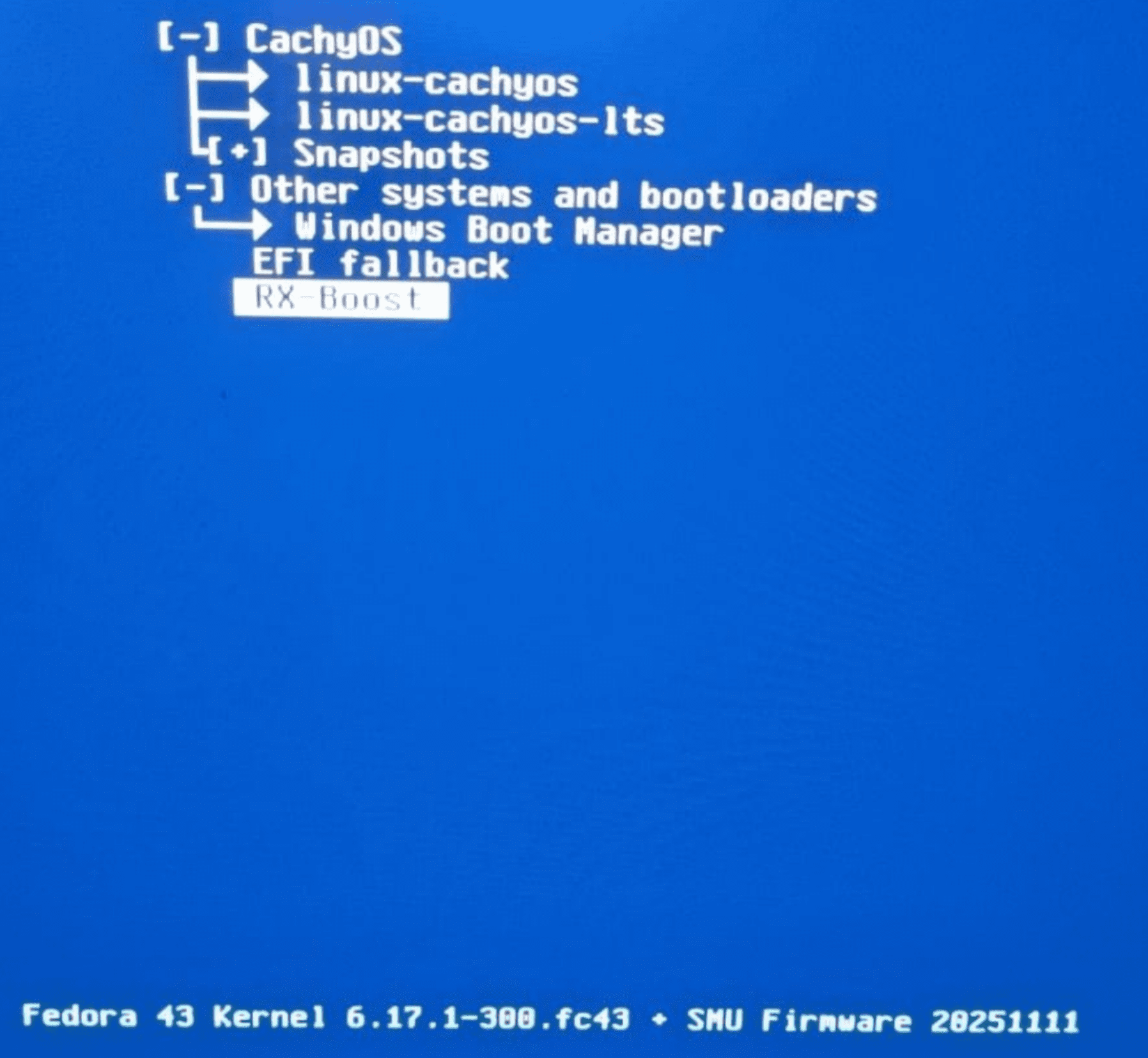

Ich habe mir im Cachyos RX-Boost CachyOS mit einem Fedora kern installiert. kann jetzt von hier aus Testen ohne lästige USB iso sticks.
Welches ist in deinen augen das Beste Skript ?

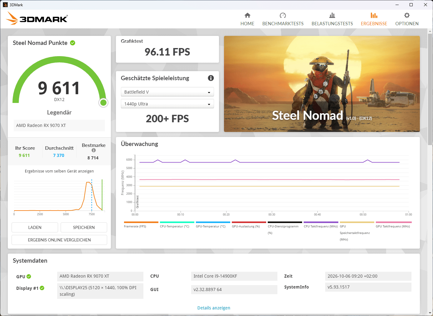

bei mir deckelt ehr 3330mhz ziemlich stark... wie viel spannung braucht ihr zum auf 3400mhz kommen ?
gibt es da so eine regel ? übrigens in diesem Setup ist er voll game stable läuft hammer geil in meinen augen...
muss keine rekord einfahren aber so 3480mhz würde ich gerne für ein altags settup finden.
leider habe ich kein plan wie viel das er aus der dose zieht aber es wird ziemlich warm in meinem zimmer. habe die klima jetzt wider ein.
Na ja, die Regel ist: Es kommt drauf an. Wenn Steel Nomad dein Maßstab ist: reichlich. Nimmst du Heaven: fast nichts. Und du wirst kaum jemanden finden, der A: nach Takt tunt und B: daily 3400 MHz in Hochlast-Anwendungen anlegen möchte. Dann haben wir noch nicht über Temps und Chip-Qualität gesprochen. Antwort somit: es gibt keine, die auch nur annähernd allgemeingültig wäre.
(Das weißt du eigentlich alles selbst, richtig? Ohne die Fragen darin steht in deinem Beitrag: "Seht mal, wie geil! Ich kann hier mit 3,4 GHz gamen!" Glückwunsch! Gute Karte, gutes System. :) Welche/r Titel? Und was gibst du an Voltage?)

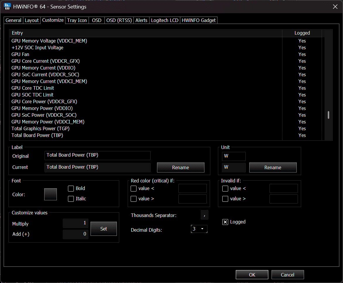

Und ernsthaft, falls du RebelsTool verwendest: Pass die HWiNFO-Anzeige so an, dass sie den More-Power-Skalierungsfaktor berücksichtigt. 1x MP = 50 %, 2x = 25 %, ...
Customize values, Multiply.

Und jetzt ernsthaft, falls du RebelsTool verwendest: Pass die HWiNFO-Anzeige so an, dass sie den More-Power-Skalierungsfaktor berücksichtigt. 1x MP = 50 %, 2 x = 25 %, ...

Ja, den Faktor 2x habe ich verstanden. Bei mir wären das dann aber nur ungefähr 400 Watt, und da bin ich mir ziemlich sicher, dass tatsächlich mehr fliesst. Deshalb wollte ich verstehen, wie genau diese Skalierung zustande kommt und welche Werte davon betroffen sind.
Was mich aktuell auch noch interessiert: Ich sehe bei mir ein ziemlich klares Plateau bei ungefähr 3310–3330 MHz. Selbst wenn ich den SCLK-Offset deutlich erhöhe, ändert sich am realen Takt praktisch nichts mehr. Hast du das bei RDNA4 auch schon beobachtet bzw. weisst du, welche interne Grenze dann normalerweise greift?
