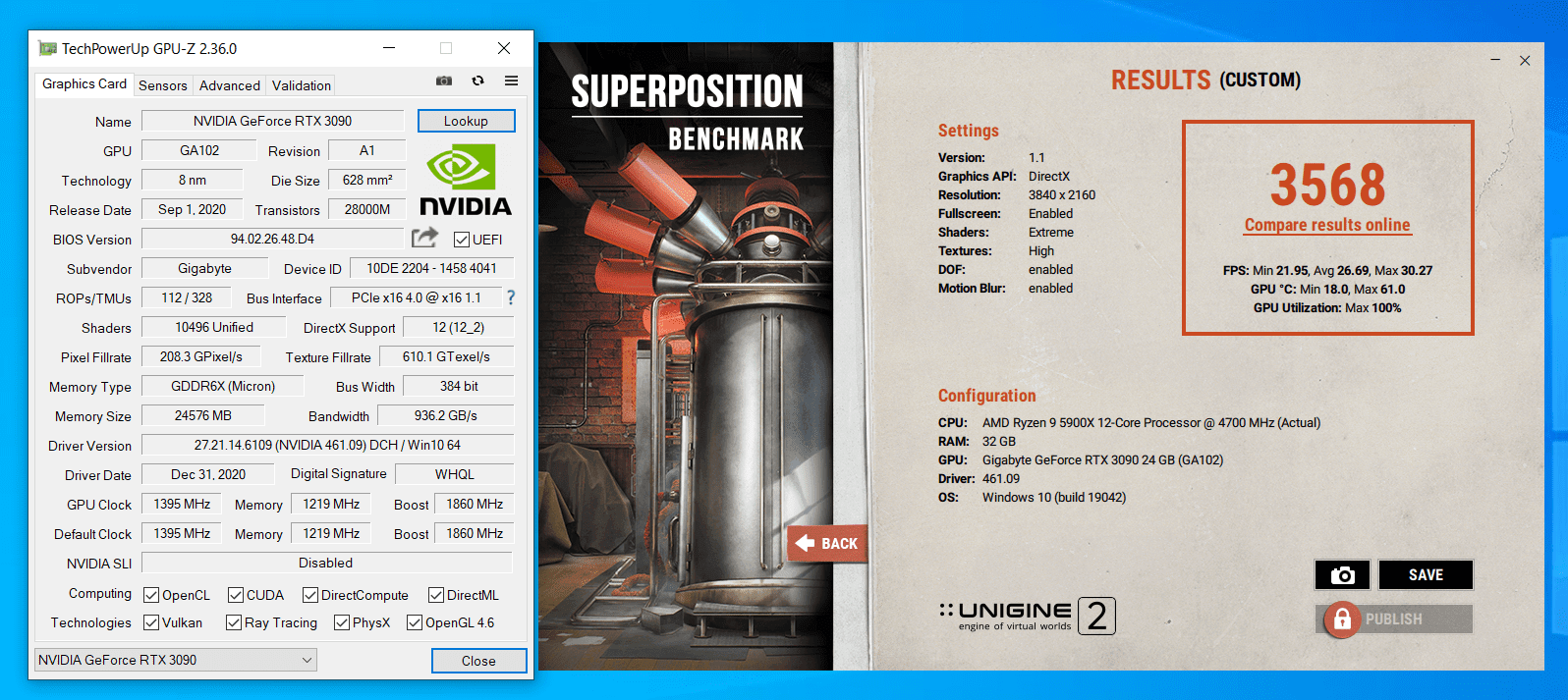

habs grade mal probiert. sie boostet genauso hoch wie vorher, aber der board power draw ist jetz nur noch 280 watt.
keine ahnung vllt zeigt das gpu z auch falsch an.
SW-Proggies rechnen meist nur hoch. Deswegen hängt bei mir ein (hoffentlich) verlässlicher "Stromverbrauchsmesser" dran^^.

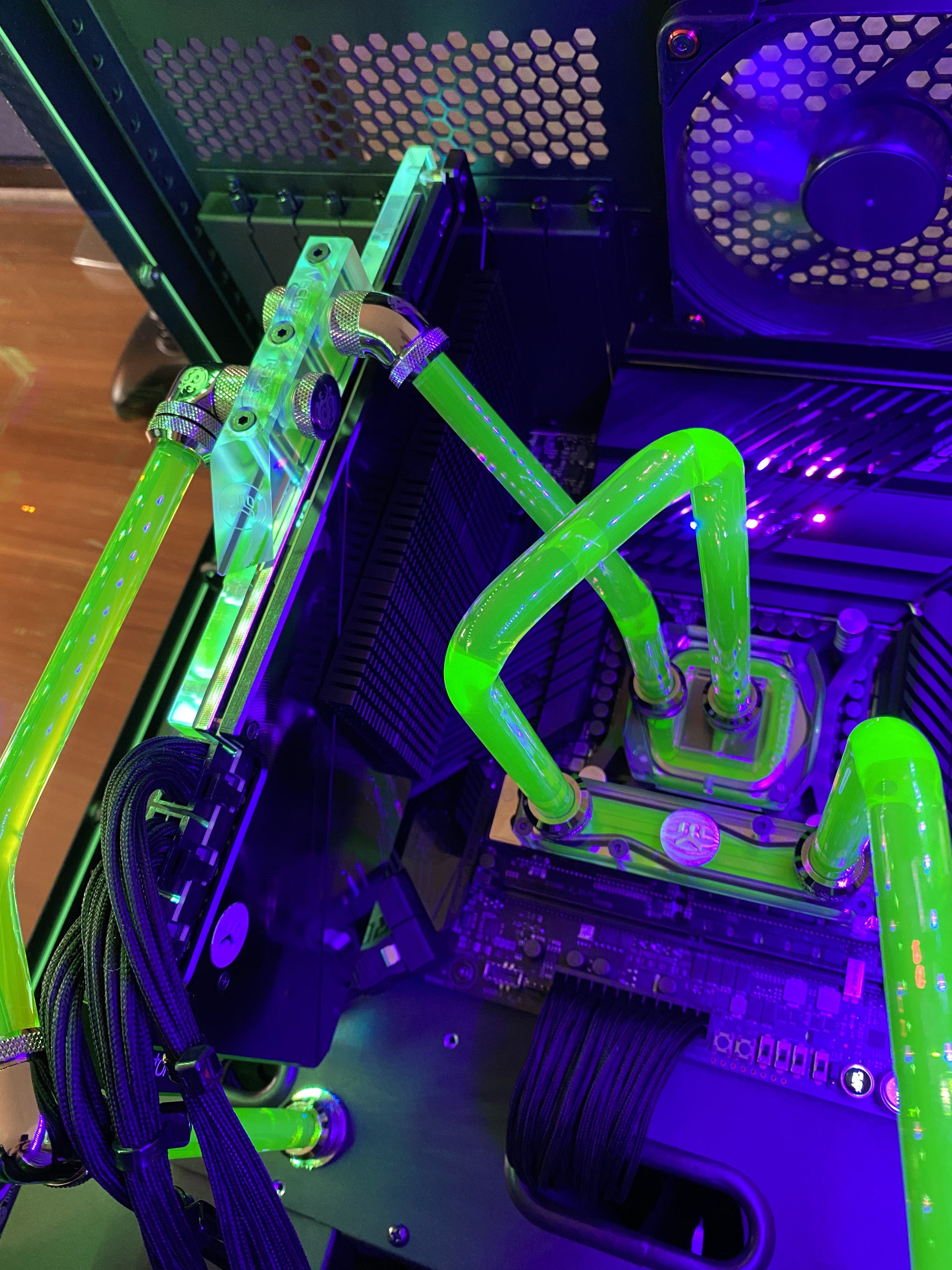

Ich habe meinen Durchfluss zwischenzeitlich auf 180l/h verbessert und erreiche mit dem Corsair Block jetzt 13° Delta bei 400W und 16° bei 480W.
Mein HK hat bei ~390W 12-14Grad Delta bei 95l-100l/h. KA was bei 180l/h gehen würde, aber mehr wie 1-2°K weniger würden mich überraschen.
Hi!
Der Kühler ist immer nur der kleinere Teil - es hängt stark von der "Radiatorenfarm" ab. Der beste Kühler ist nichts wert wenn der Rest zu klein ist, wo hingegen ein Mittelklasse Kühler noch gut wird wenn der Rest groß ist.
( Bestmögliche Installation / keine großen Spaltmaße der Karte usw natürlich vorausgesetzt ).
Wer außerhalb auf MoRa´s oder ähnlcihes setzt und die aufkommende Hitze einfach wegkühlt hat fast mit jedem Kühler ein gutes Delta. Deshalb wäre für mich immer auch interessant was du zu welchem Kühler für Radiatoren einsetzt und wieviele Lüfter bei welcher Drehzahl. Dann kann jeder mit seinem Kühler / Radiator vergleichen und evtl Rückschlüsse auf mögliche Verbesserungen schauen.
Warst du in Physik nur am Kreide holen? (oder ich?) :fresse::d
Mit Delta ist der Temperaturunterschied Wasser(am besten die Einlasstemperatur in den Kühler) zu GPU gemeint! Die "Radiatorenfarm" hat auf das Delta 0 Einfluss... Willst niedrigere Wassertemp haben (und damit niedrigere GPU-Temp), DANN kommt deine Karte "Radiatorenfarm" ins Spiel.

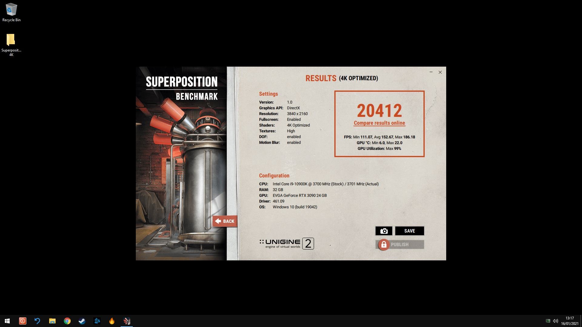

Hatte extra Standartwerte geladen und mal Gsync ausgemacht, komme dennoch im Superposition nicht mal an die 17.000 Punkte ran...
Ich gucke da eher auf die FPS. Wieviel hattest du nochmal bei 4K?
edit:
Ok, habe nochmal nachgeschaut. Deine +200MHz sind nix wert, weil du in ein Limit rennst. Vermutlich PL oder VL. (kannst z.b. mit AB feststellen)

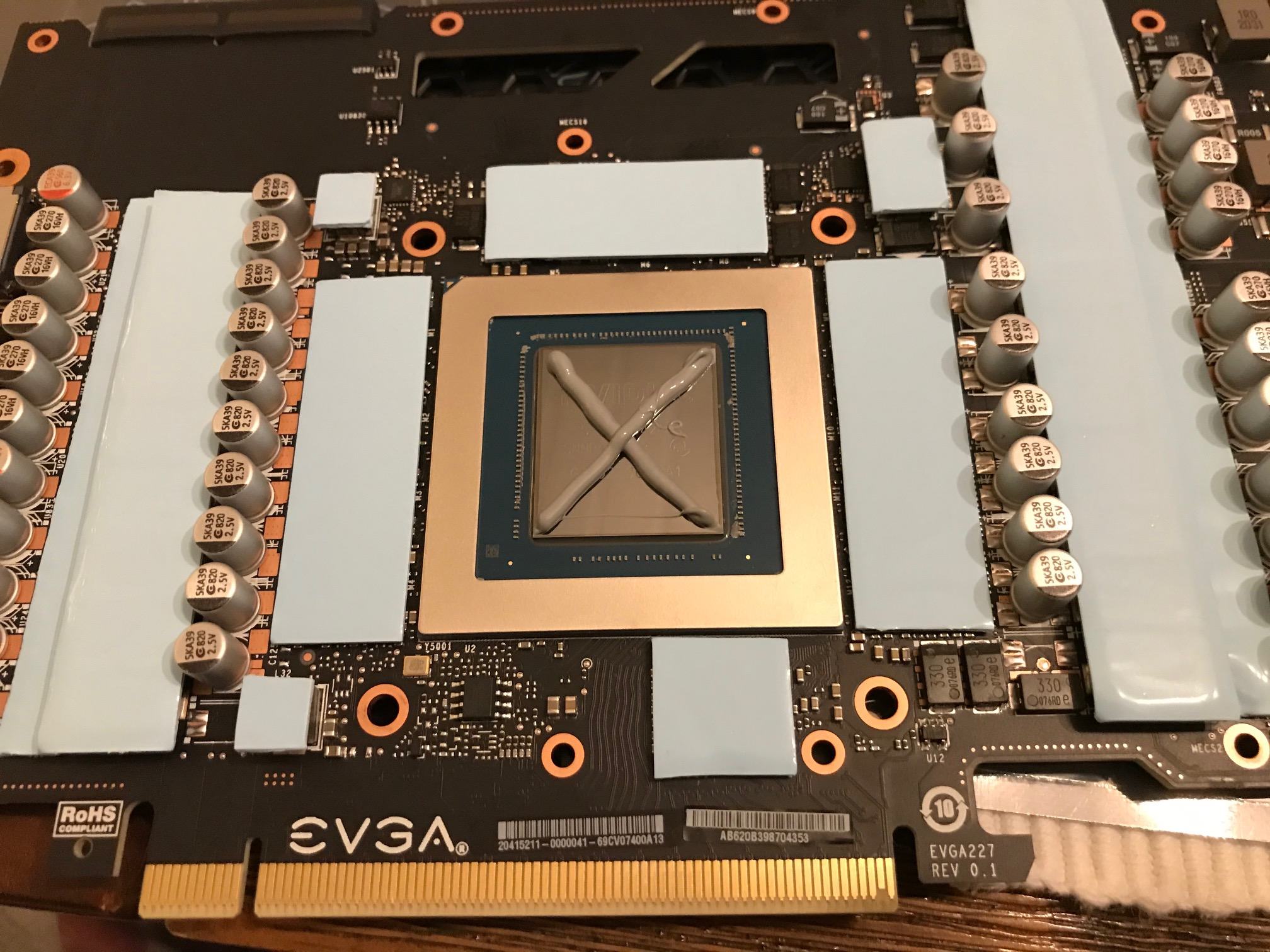

Ich habe heute bei meiner EVGA FTW3 den Luftkühler abmontiert - die Original WLP war echt fest "eingebrannt". Ich musste richtig rubbeln und mehrmals mit Alkohol dran, damit ich die Reste entfernen konnte. Jetzt überlege ich, ob ich als WLP die MX-4 drauf mache - diese sollte ja nicht so schnell austrocknen. Alternative wäre die Kryonaut (was ich ursprünglich vor hatte), aber da fehlen mir die Erfahrungswerte. Man liest immer sehr viel positives (und auch negatives) von der Kryonaut - wie von jeder WLP auch...

Auf dem Bild von UdoG empfinde ich sie auch als 3mal zu dick.
Von den 2 „dicken Würsten“ würde ich max. 1/4 brauchen, wenn alles schön plan ist :ROFLMAO:
Problem ist nur, dass sich die Kryo bei Raumtemp richtig sch... verteilen lässt. Daher würde ich die Paste und GPU/CPU gut warm machen
Ich denke er meint rechts, wo das Plexi durchsichtig ist.

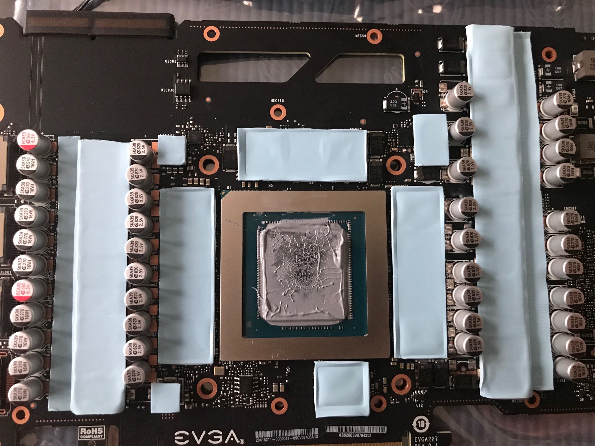

So, hab nun mal den Kühler entfernt - anbei Fotos vom Abdruck. Das DIE scheint auch nicht ganz Plan zu sein. Wenn ich mir den Abdruck so anschaue, habe ich das Gefühl, dass die Menge WLP auch nicht zu viel war - eventuell nur ein bisschen weniger. Was meint Ihr?
