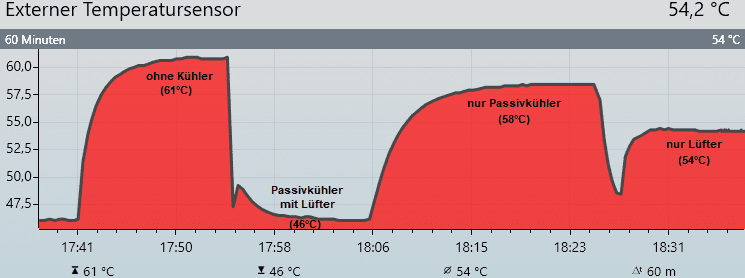

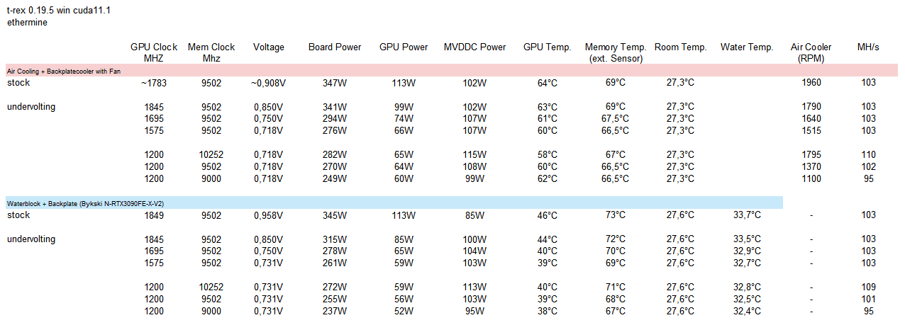

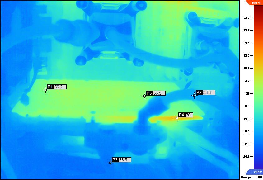

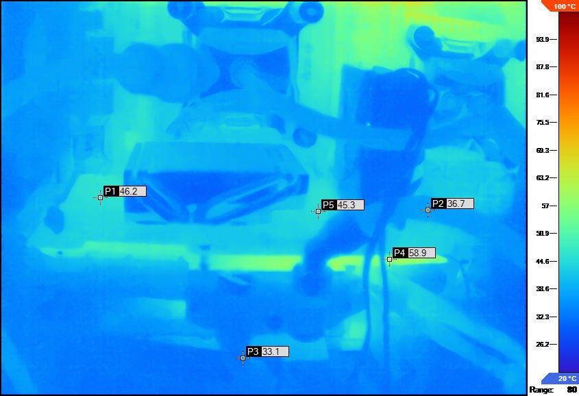

Hatte letztens den Bykski Wasserblock mitsamt Backplate auf die FE montiert und jetzt ein paar Vergleichswerte zur rückseitigen Speichertemperatur unterhalb der Backplate. Der MSI Kombustor oder Ethermining heizen die Backplate immernoch derart stark auf, dass sich diese nicht anfassen läßt (Oberfläche mehr als 60°C und bis zu 73°C am Speicher gemessen). Stock mit 350W sind die Werte etwas kühler und am Beispiel Cyberpunk werden nur noch 61°C am Speicher und 56°C auf der Backplate erreicht. Ich denke damit könnte man eigentlich leben wenn da nicht das hintere Ende vom PCB wäre welches von den VRMs (und shunt?) ordentlich aufgehiezt wird. Mit Flüssigmetall bei 400W hat der Kühler ein Delta von 12,5°C. Im Spoiler befindet sich ein Wärmebildvideo unter Vollast bei 400W. Die gemessenen Temperaturen sollte sollten wegen verschiedener Emissionsgrade der Komponenten aber nicht auf die Goldwaage gelegt werden. Außerdem gibt es nochmal haufenweise Zahlenwerte mit grob eingestellten Spannungen, da mich die Reduzierung der Leistungsaufnahme durch die kühleren Temps interessierte.
3090 FE Stock@Water 350W | Speichertemp. Fühler unterhalb Backplate | Cyberpunk 2077
@OC_Burner
Ich frage mich, ob im normalen Gaming Betrieb bei zB. guten 1900MHz @ 0.831Volt in Spielen wie Witcher 3, Metro & Co. ein Kühler auf der Backplate notwendig ist.
Habe einen EKWB auf einer Asus Strixx 3090 im Einsatz. Wie würdest du das bewerten ?
Grüße
Sascha
