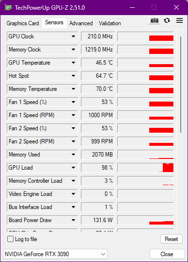

Brauche eure Hilfe. Seit heute plötzlich, taktet meine Asus RTX 3090 TUF nicht mehr hoch. Der Speichertakt bleibt gemäss GPU-Z bei 210 MHz :oops:
Die Grafikkarte läuft mit 16 Lines. Hat jemand einen Tipp?
Also wenn ich richtig sehe, ist nicht der Speichertakt das Problem sondern der GPU Takt.
Ein Grund dafür kann Throttling sein. Du hast auf dem Screenshot 210 Mhz und trotzdem 65°C Hot Spot...und dabei ein Delta von 20K zur GPU Temperatur. Das ist zu viel.
Problemlösung könnte neue Wärmeleitpaste sein. Hattest du die mal gewechselt? Würde einfach mal Arctic MX-6 empfehlen :)

Hatte sie vor mehr als einem Jahr gebraucht gekauft und dann direkt neue WLP draufgemacht, da der Hotspot auch sehr heiss wurde. Dann ging es eigentlich bis vor kurzem.
Habe die Treiber nochmals deinstalliert und wieder neu installiert. Seitdem geht es nun wieder ohne Probleme. Vielleicht lags auch am Afterburner. Habe ich auch deinstalliert. :-)
