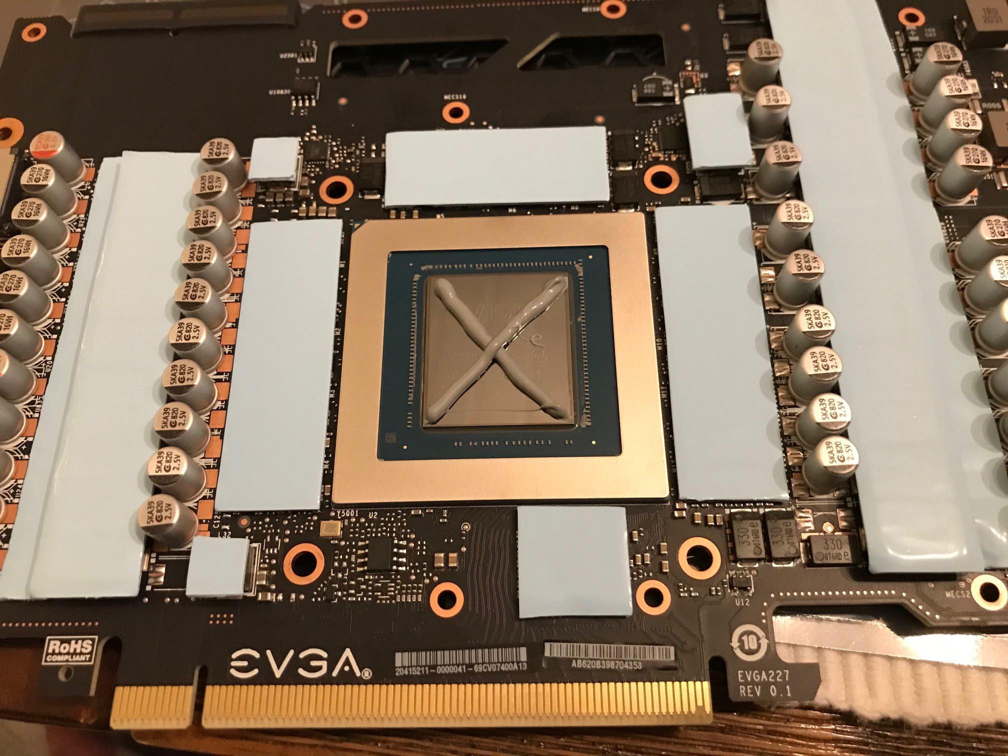

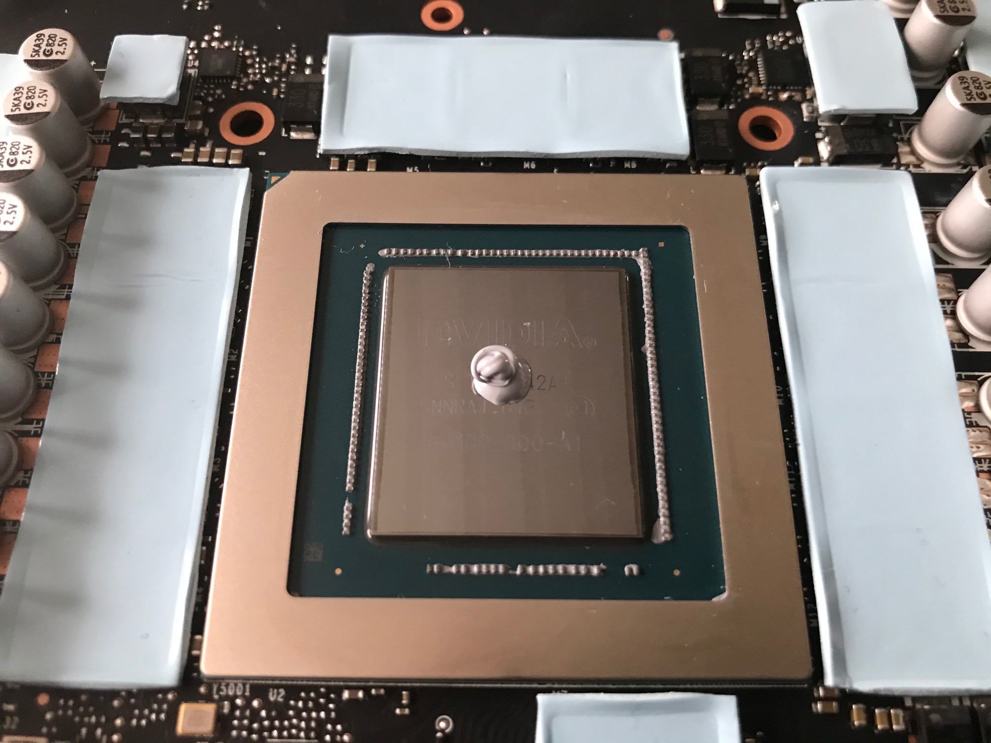

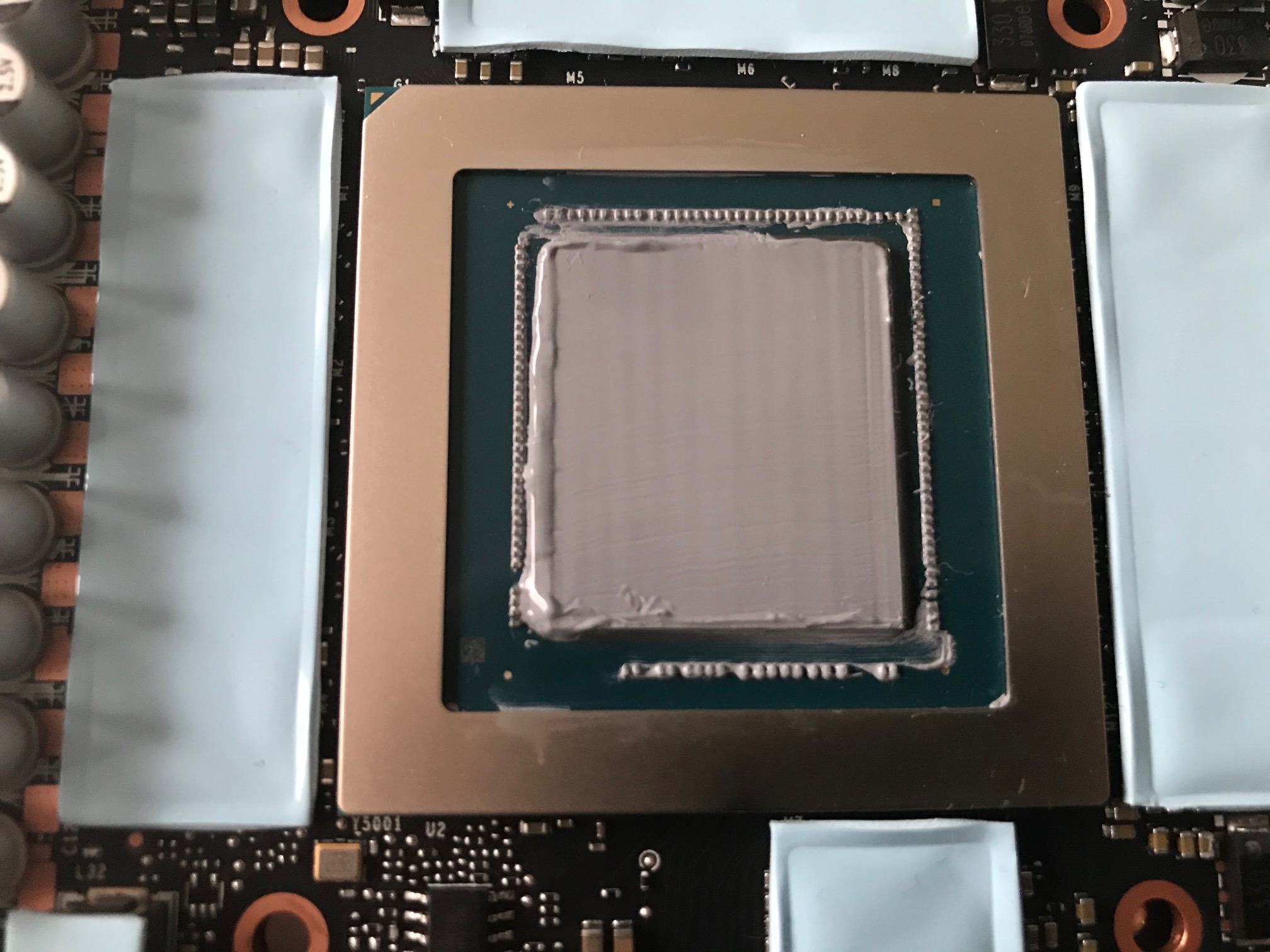

nein keine Kryonaut auf die GPU. Nimm MX4 die ist besser geeignet.
Einspruch!
Meine selber gemachten Erfahrungen besagen genau das Gegenteil:
Kryonaut = top (y)
MX4 = totaler Flop! (n)
Ich habe es hier erst letztens beschrieben. Alles bis Pascal konnte die MX4 bei mir (und vielen anderen Luxxern) sehr gut "kühlen". Jedoch ab Pascal VERSAGTE die MX4 gnadenlos bei mir (und auch bei anderen Luxxern)! Zunächst passen die Temps noch, jedoch nach ein paar Tagen im Einsatz, spätestens einer Woche, ging die GPU-Temperatur bei mit MX4 beschmierten GPU DRASTISCH nach oben. 10Grad oder mehr sprechen eine klare Sprache. Das ging nicht nur mir so, sondern auch vielen anderen Luxxern! Kann gerne im Pascal-Sammler zur 1080Ti nachgelesen werden. ;)
Meine Empfehlung für Ampere: Original (!!) Crizzly Kryonaut (y) (Finger weg von MX4 und Finger weg von nicht originaler Crizzly Kryonaut)
... Jetzt überlege ich, ob ich als WLP die MX-4 drauf mache - diese sollte ja nicht so schnell austrocknen. Alternative wäre die Kryonaut (was ich ursprünglich vor hatte), aber da fehlen mir die Erfahrungswerte. Man liest immer sehr viel positives (und auch negatives) von der Kryonaut - wie von jeder WLP auch...
Siehe oben. ORIGINAL(!!) Crizzly Kryonaut verwenden! (gibt leider nachgemachte "Fälschungen", woraus wohl die negativen Stimmen resultieren...)
Du machst viel zu viel WLP drauf! o_O
Zudem ist das X nicht die Beste Variante. Erbsengroßer Klecks in die Mitte genügt und bringt das Beste Ergebnis bei mir und laut Test(s)!
Die Menge welche du drauf machst kann schon fast isolieren und damit genau das Gegenteil bewirken. ;)
Nächster Versuch mit Kryonaut (Erbse) - die WLP ist nicht ganz bis in die Ecken vorgedrungen. Entweder muss ich die Erbse größer machen oder das DIE vorwärmen.
Hast du schon die extrem versucht ?
Ja dein Die ist auch gewölbt.
ich habe mehrfach kryo gegegen meine pk-3 getestet. Unter Luft. Gleiche Ergebnis war auch unter Wasser zu sehen.
Mit einem planen Die wäre alles viel einfacher. Selbst mit LM besser temps aber Karte Crash weil ein Teil zu warm wird durch die Wölbung.
Also früher habe ich Prolimatek PK 1 benutzt und dann Noctua H1 und zuletzt sonst die H2
Die H2 fand ich eigentlich richtig gut und nutze die auch gerne für meine CPU´s.
Hier bei der 3090 war die Kryonaut mit dabei und finde bisher passt es .

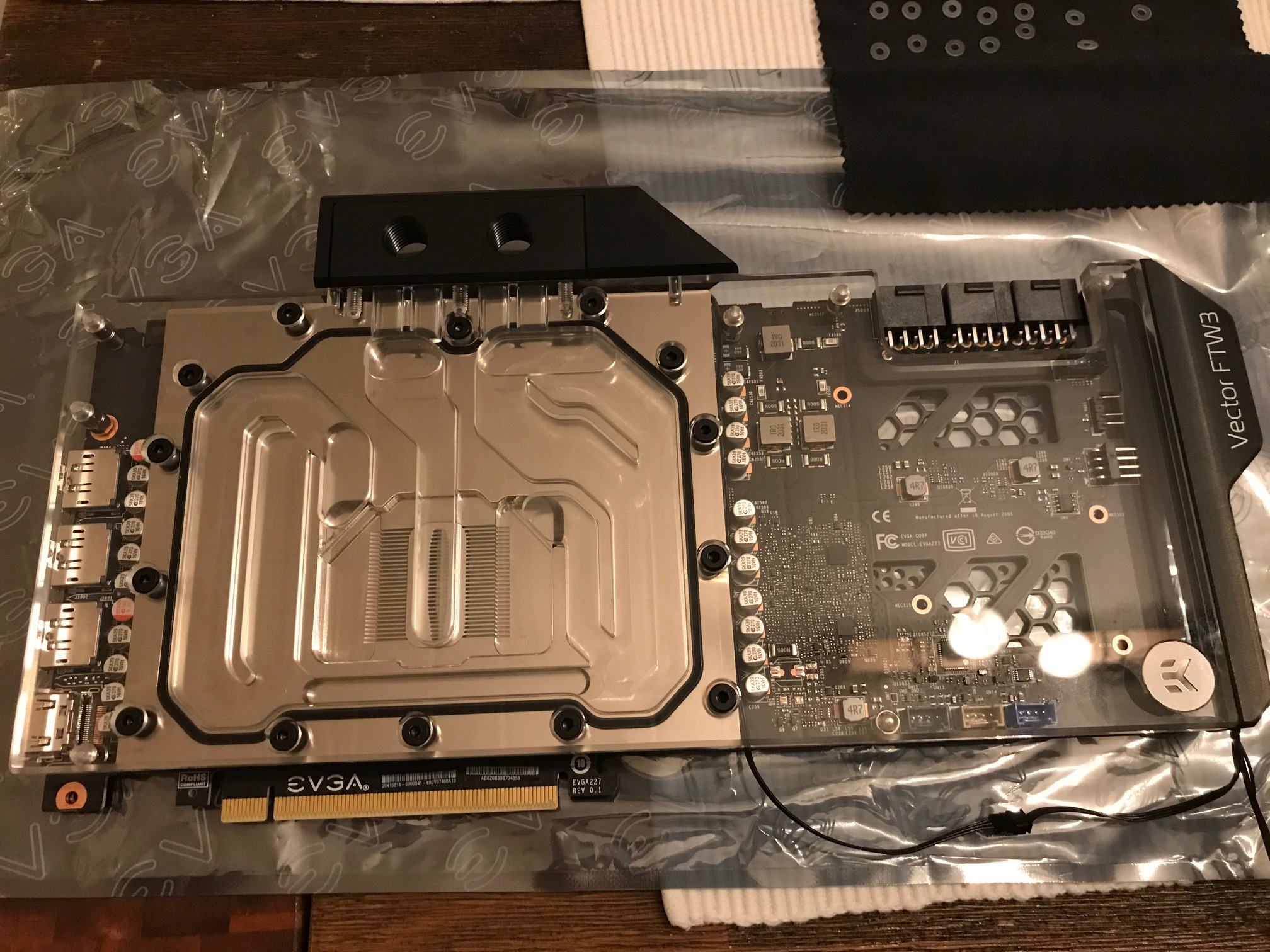

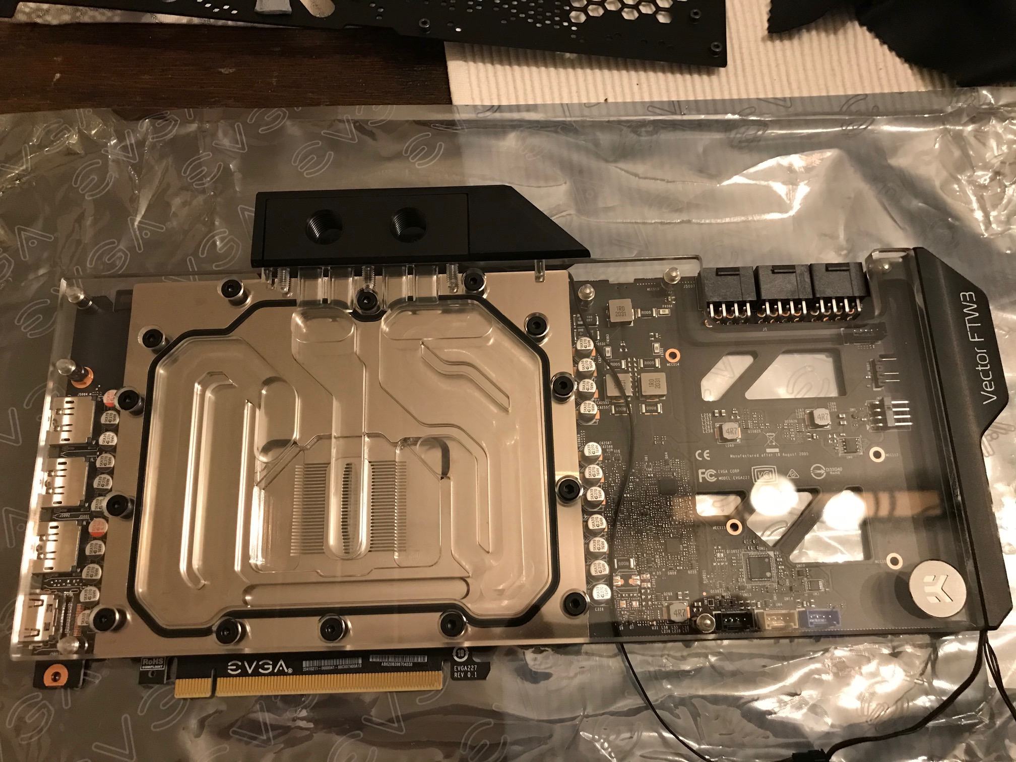

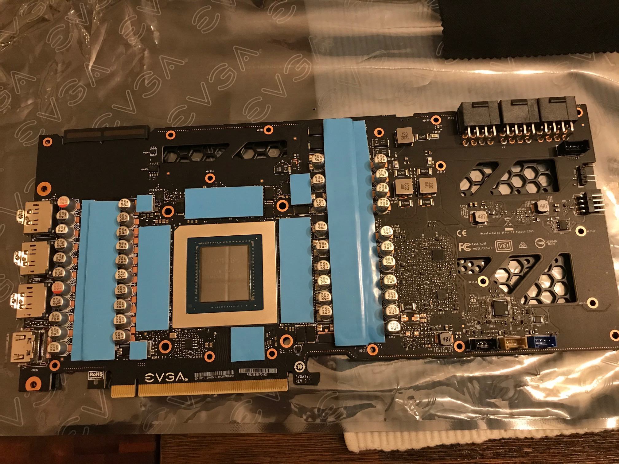

Leute, welches Werkzeug braucht man bei der Kühlerdemontage einer RTX 3090 FE?
Torx? Welche Größe?
PS: hat einer den Flüssigmetall als Wärmeleitmedium zwischen Chip und WaKü eingesetzt?
Torx? Welche Größe?
Handelsüblicher Kreuzschlitz. Nix mehr Torx oder sonstiger Mist, zumindest bei meiner Palit 3090 GamingPro OC.

Problem ist nur, dass sich die Kryo bei Raumtemp richtig sch... verteilen lässt. Daher würde ich die Paste und GPU/CPU gut warm machen
DAs war mal eine Charge, mit nem weichen Plastik Eislöffel geht das ohne Probleme..
Verteilen isses Beste MMN, der Restr halt für Faulenzer..
Zuviel gibts eigtl nicht weil sich das Überflüssige eh wegdrückt..
Er fragt für die FE und da braucht man definitiv Torx T5 und weitere und nen sehr kleinen Phillips Kreuzschlitz..

Hier steht alles wasde brauchst am Anfan g des Videos und die Demontage geht bei der 3090 genauso wie in dem Video..
Kann das hier empfehlen, leistet gute Dienste und alles ist dabei

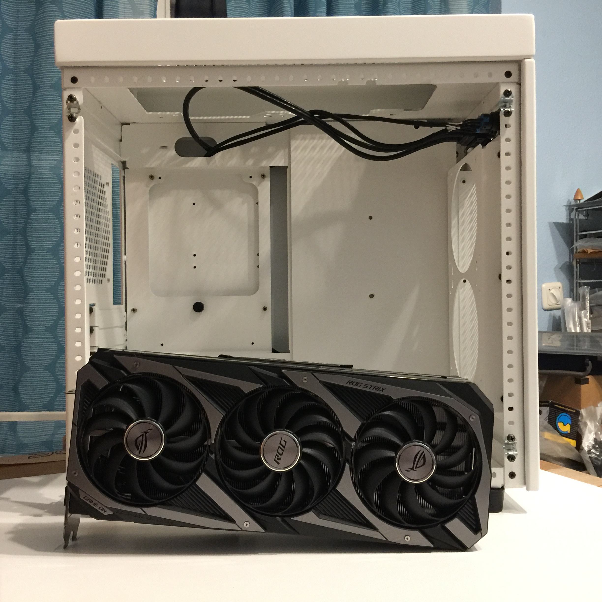

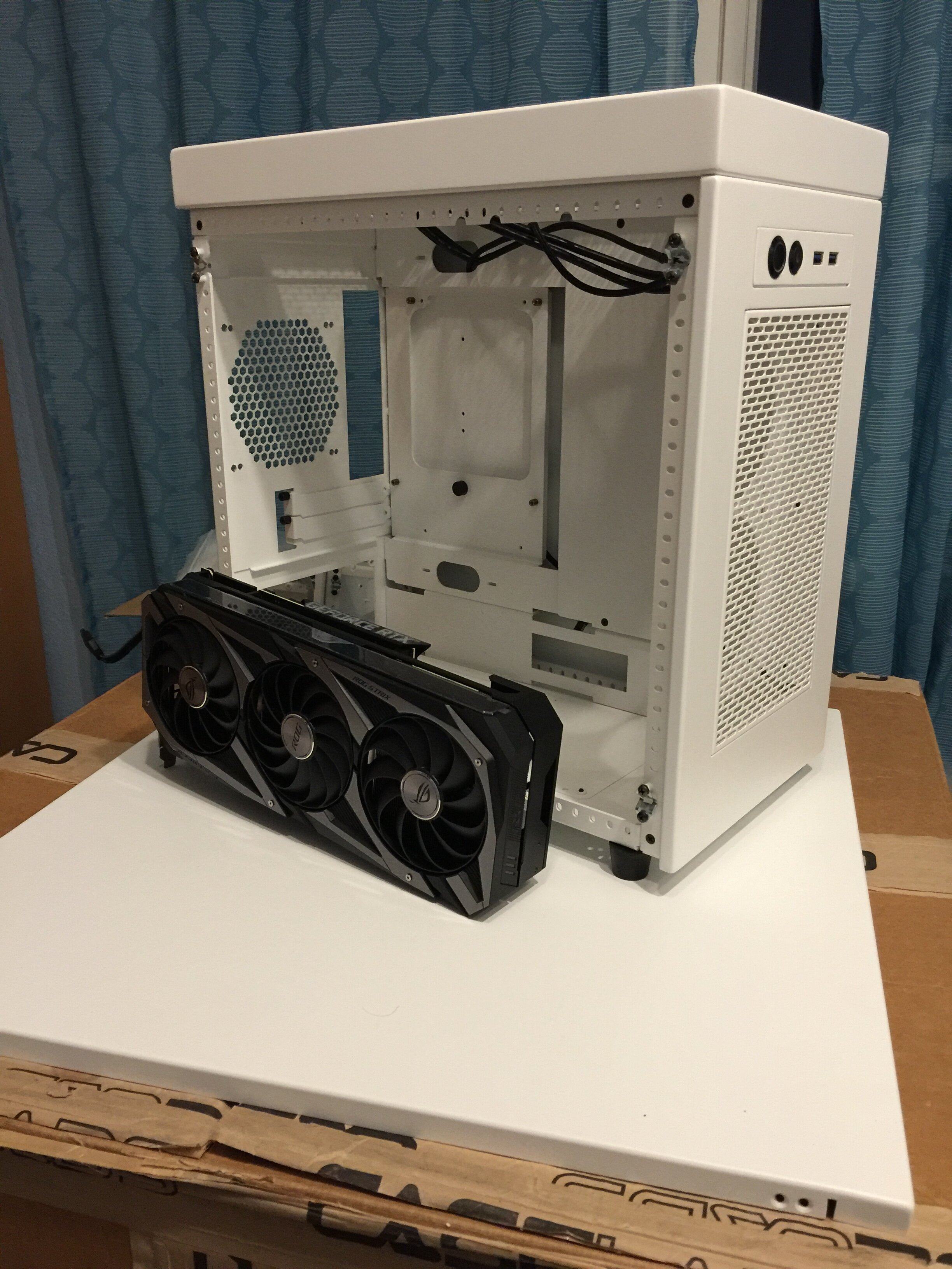

Endlich habe ich auch eine 3090 Strix bekommen. Am 12.1. im Asus Shop bestellt und am 14.1. geliefert. Da gab es am Dinstag ein großen Drop. Die die ich am Release bei Cyberport bestellt habe ist noch immernicht Lieferbar.
Anhang anzeigen 577115Anhang anzeigen 577116
Was hast du bezahlt?
