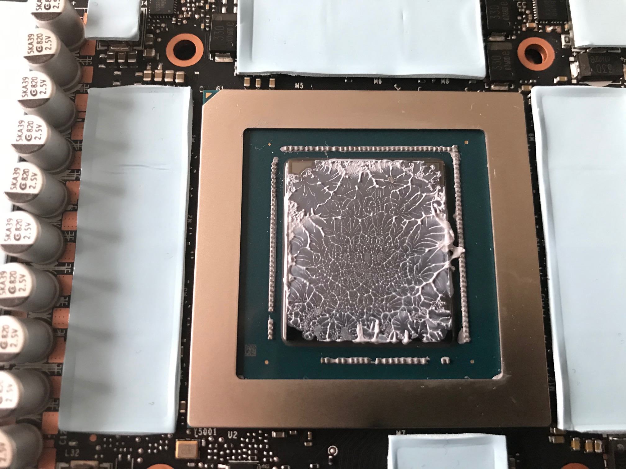

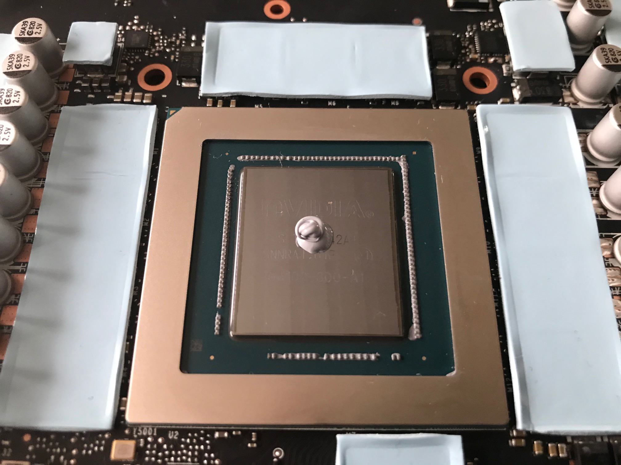

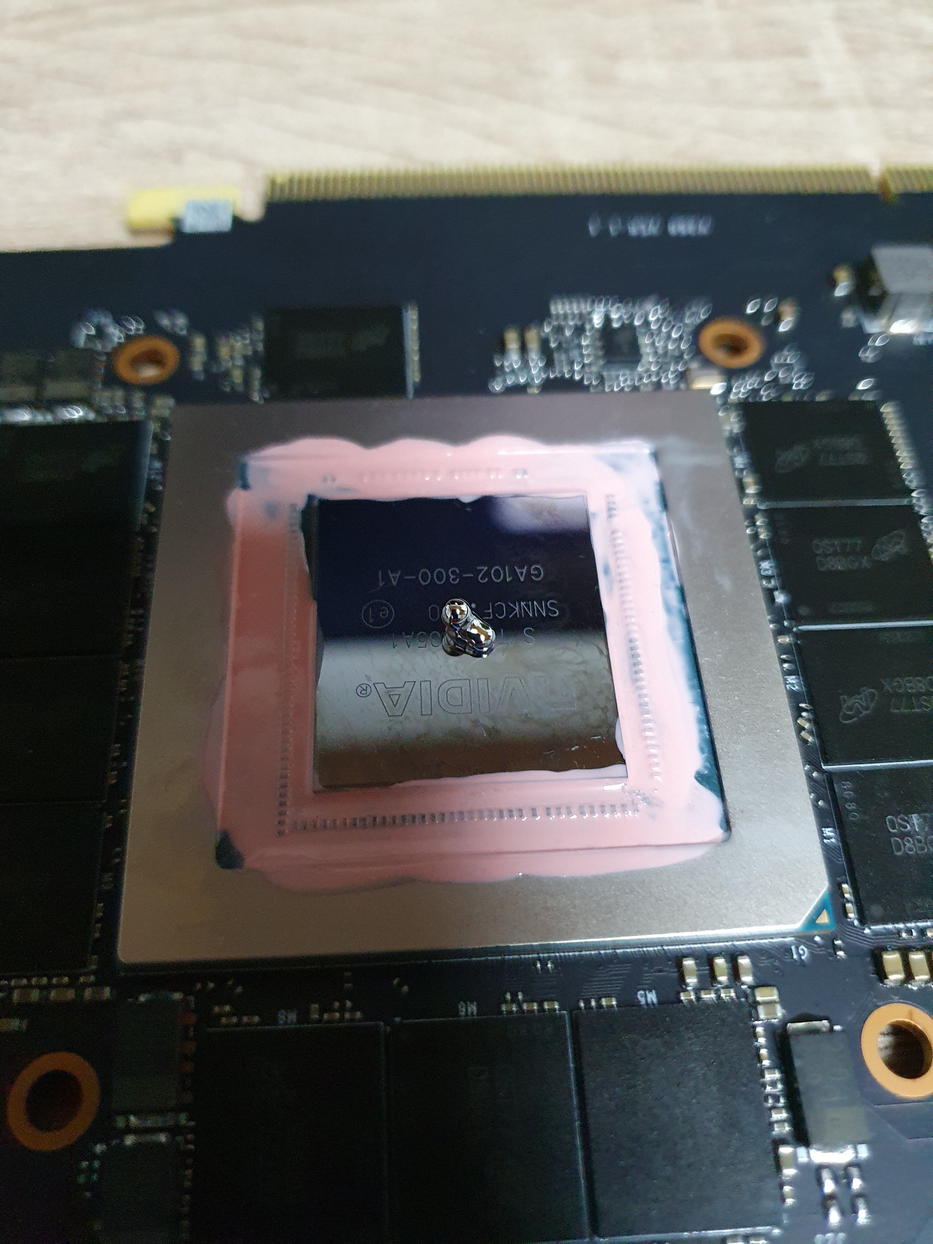

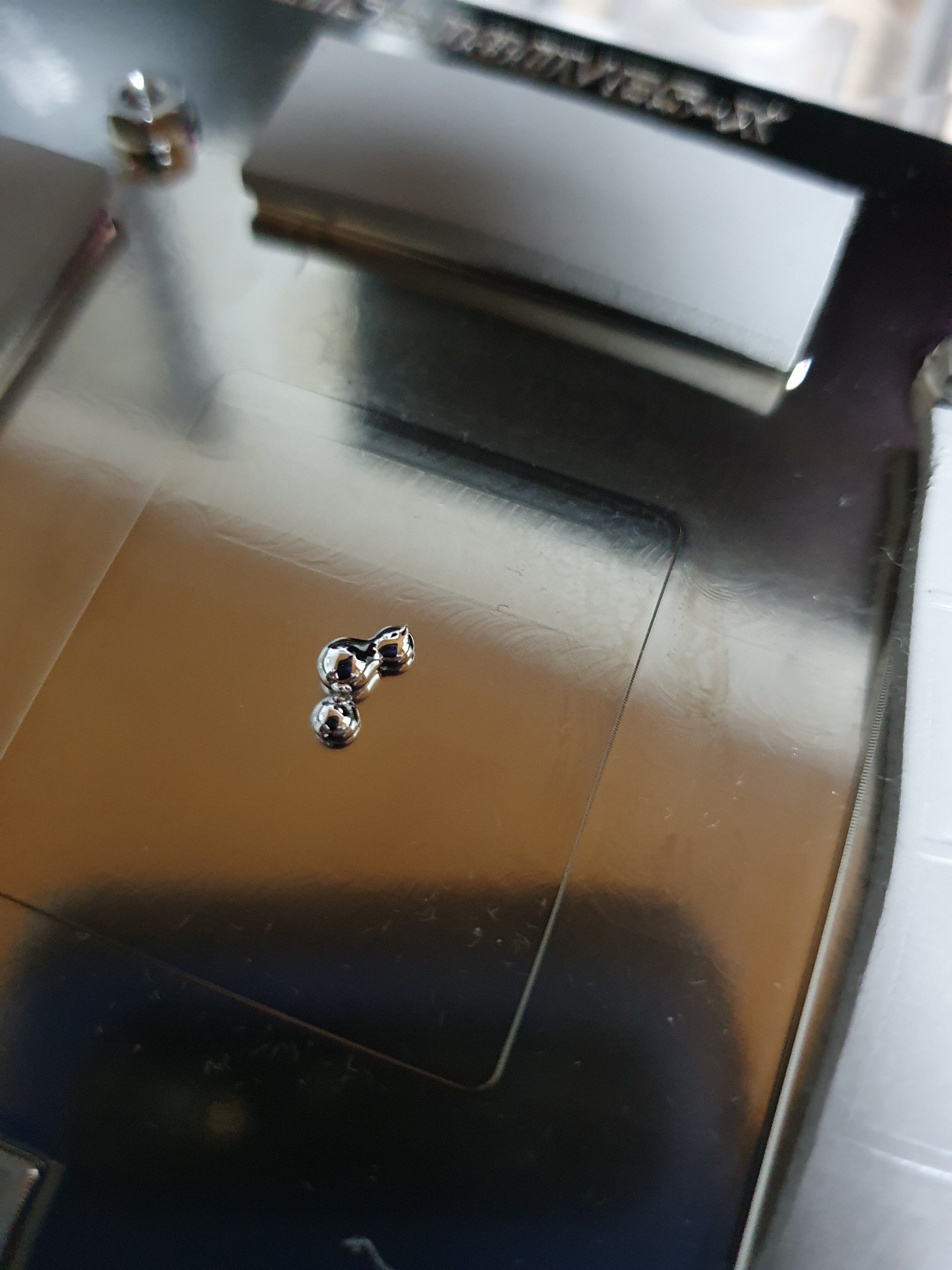

Nächster Versuch mit Kryonaut (Erbse) - die WLP ist nicht ganz bis in die Ecken vorgedrungen. Entweder muss ich die Erbse größer machen oder das DIE vorwärmen.
Anhang anzeigen 576713 Anhang anzeigen 576714 Anhang anzeigen 576716
Die Menge passt schonmal.
Ich verstreich das dann übern Chip, es muss nicht überall deckend sein, das verteilt sich ja eh, so presst sich das überschüssige aber komplett raus und alles ist abgedeckt.
Beim abnehmen findest du bei kompletten Abdruck Kühler quasi nur noch einen dünnen durchsichtigen "Film" der WLP, dann ist es perfekt.

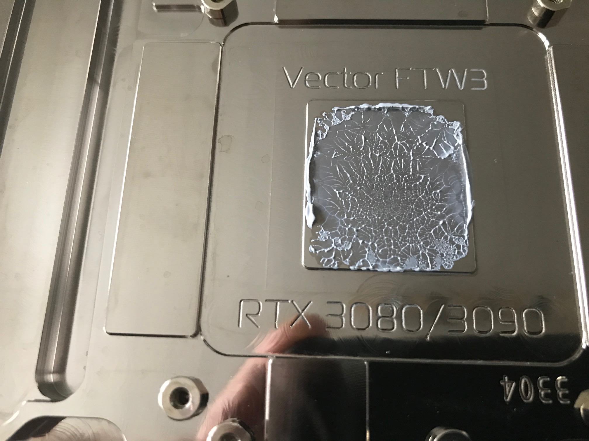

Hat also keiner versucht LM bei einer 3090 einzusetzen?
Doch, Steve von Gamers Nexus, Du musst aber die SMD Parts um das Die mit einem Schutzlack überziehen, sonst riskierst Du das Ableben der GPU.
Außerdem ist LM nicht wirklich Ideal, wenn z.B das Die nicht wirklich eben ist und der Kühler daher suboptimal aufliegt.
Zum Ausgleichen solcher Unebenheiten ist eine herkömmliche Paste dann besser.
Empfehlen würde ich Dir dann Thermalright TFX, die nach Burn in bei mir zumindest auf einer HEDT CPU schon mal 3-4 Grad besser als die eben auch nicht schlechte Noctua NT-H2 ist.

Danke für die Fotos! Sieht zu viel aus ;)
Und für 3 Grad weniger als mit WLP ist es mir nicht wert ;)
Hat schon gepasst, schön dünn aufgebracht danach abdruktest was zuviel war mit der spritze wieder entfernt.

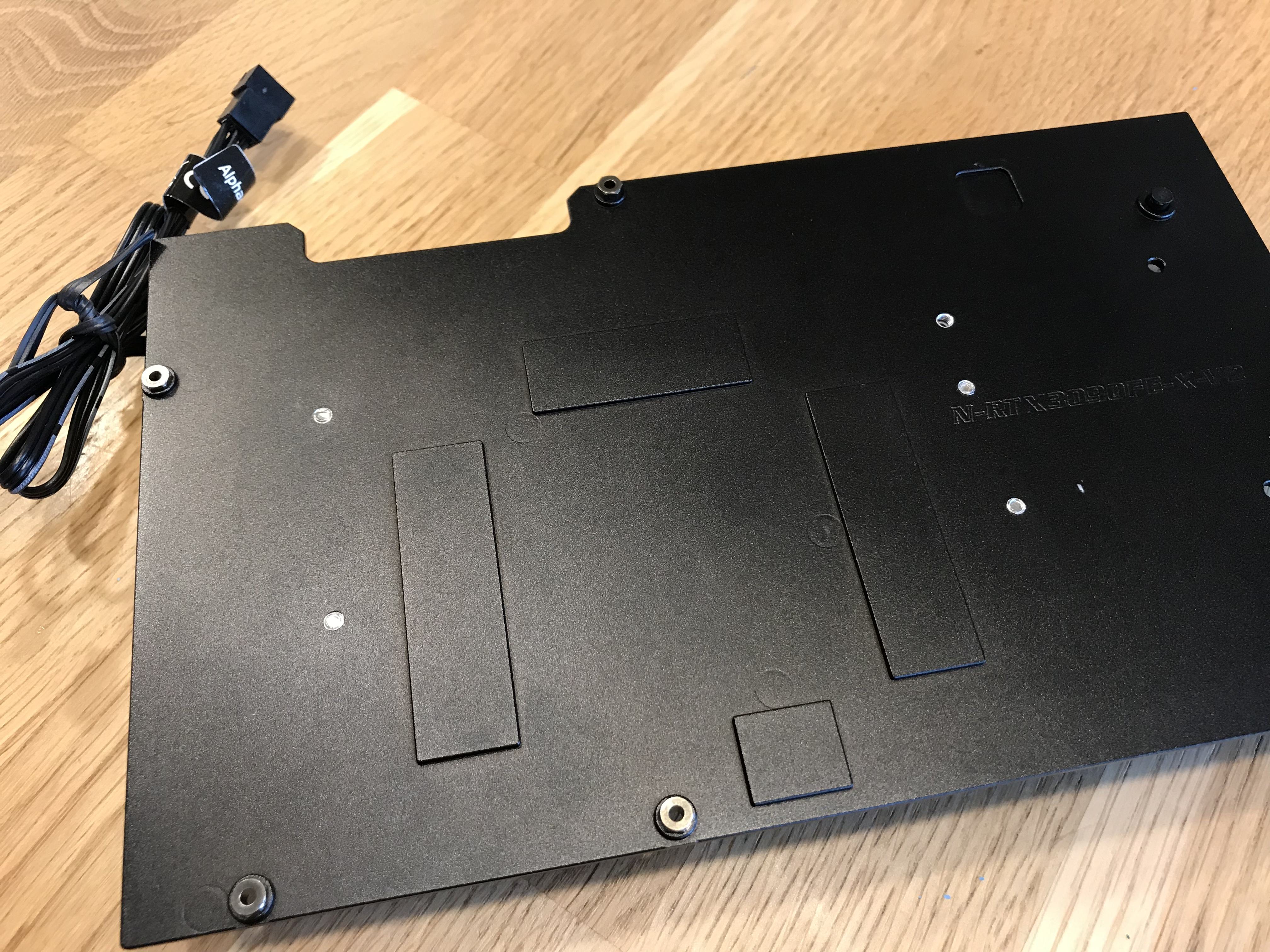

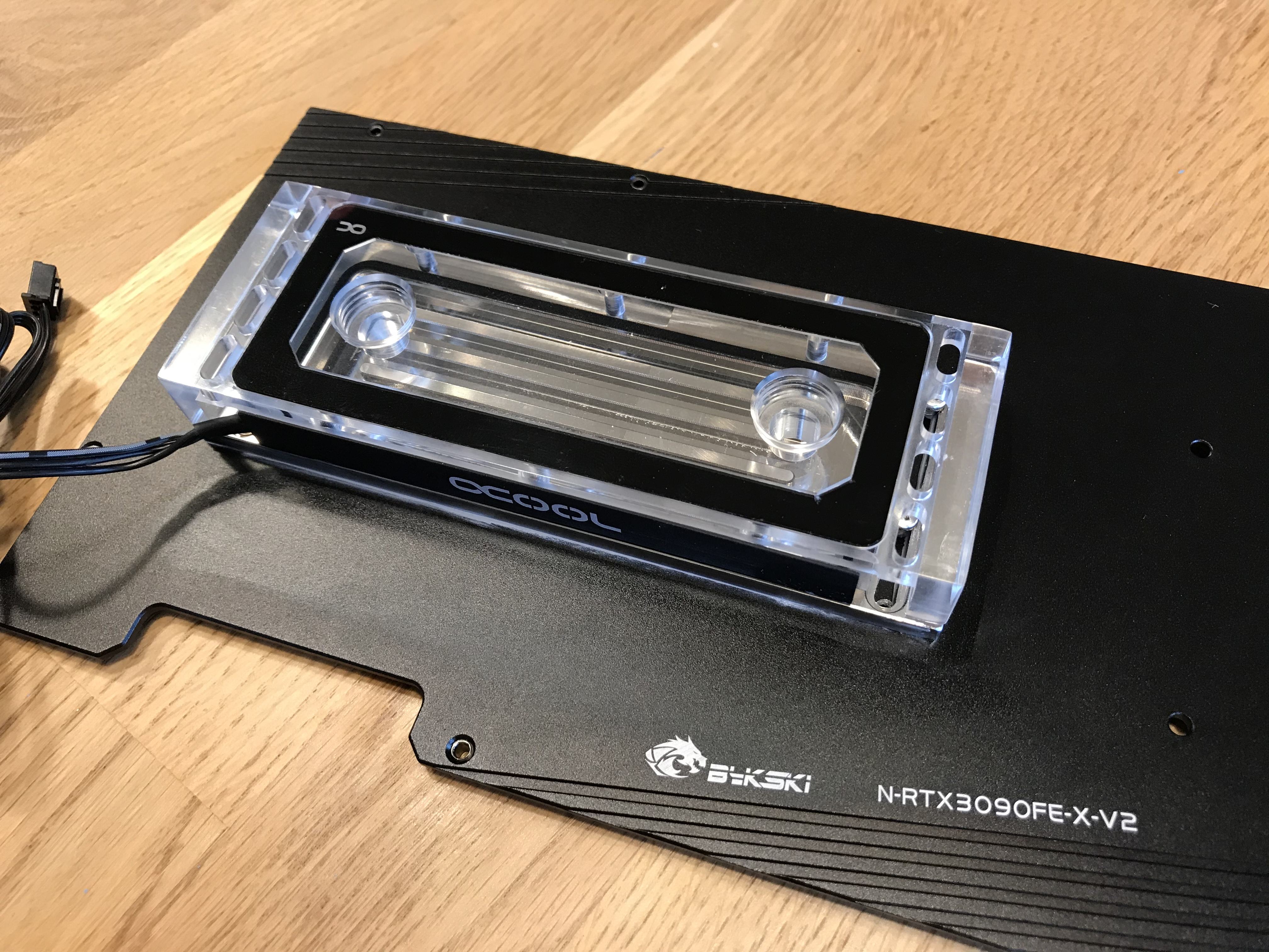

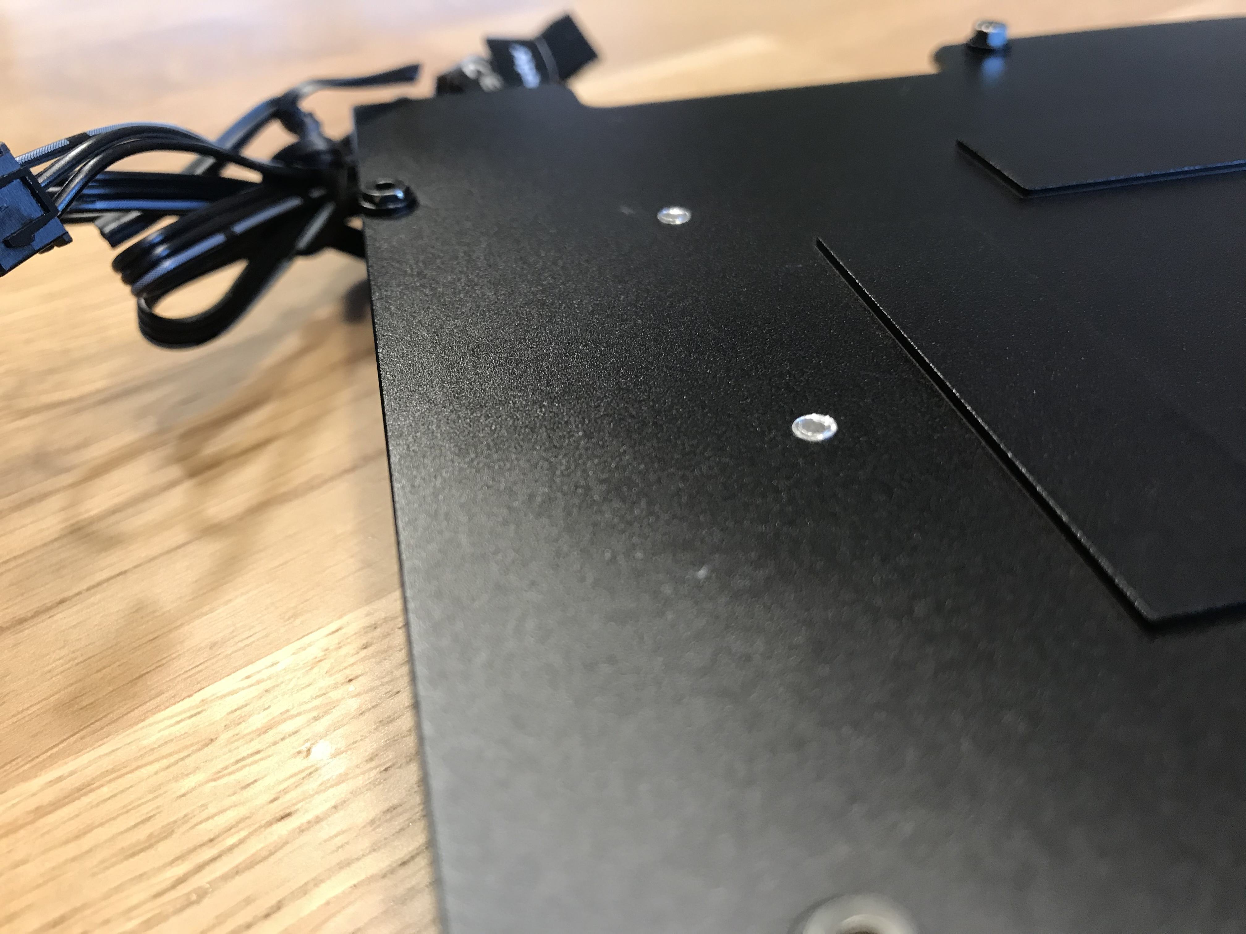

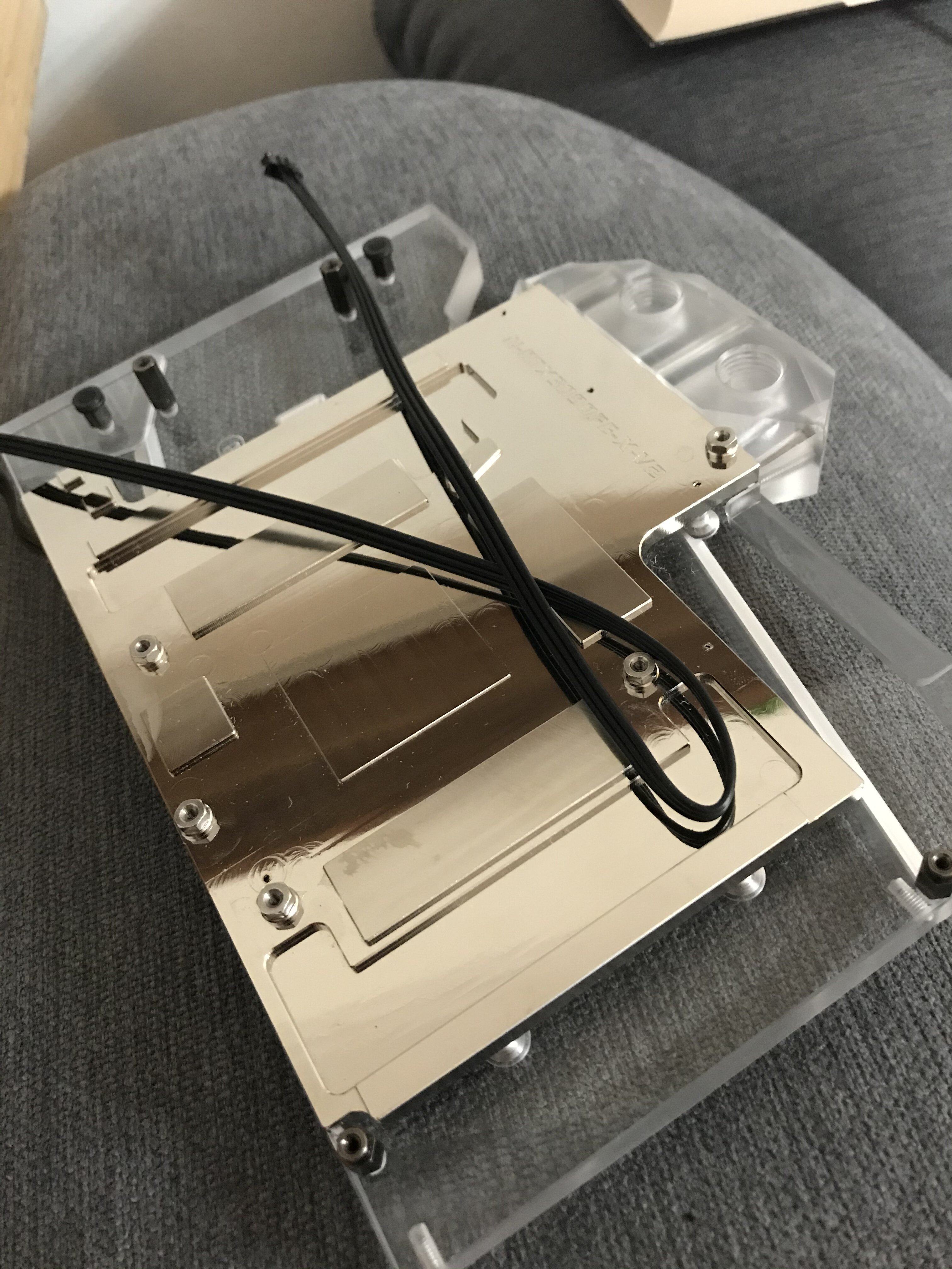

WaKü Block auf der Backplate ist schon angebracht worden :-) M3 Schrauben brauchen kein vorgeschnittenes Gewinde in einem 2 mm dickem Alublech - sehr gut! Schneiden sich selbst ein super Gewinde rein ;)

WaKü Block auf der Backplate ist schon angebracht worden :-) M3 Schrauben brauchen keine vorgeschnittene Gewinde in einem 2 mm dickem Alublech - sehr gut! Schneiden sich selbst ein super Gewinde rein ;)
Schaut gut aus 👍
Normal reicht auch passiv Kühlung vollkommen aus, hatte selbst mit 1000W Bios keine Probleme.
Lieber passiv dafür größere Fläche.
ich hatte Basteldrang und wollte unbedingt alles unter Wasser setzen ;)
Den Kühler habe ich auch neu bei EbayKleinanzeigen für 22,5€ inkl. Versand bekommen ;)
PS: eine Bohrung musste ich leider neu machen, da war ein Loch minimal aus der Flucht gerten - vielleicht 1, - 1,5mm Hat aber ausgereicht, dass die Schraube nicht rein wollte :)

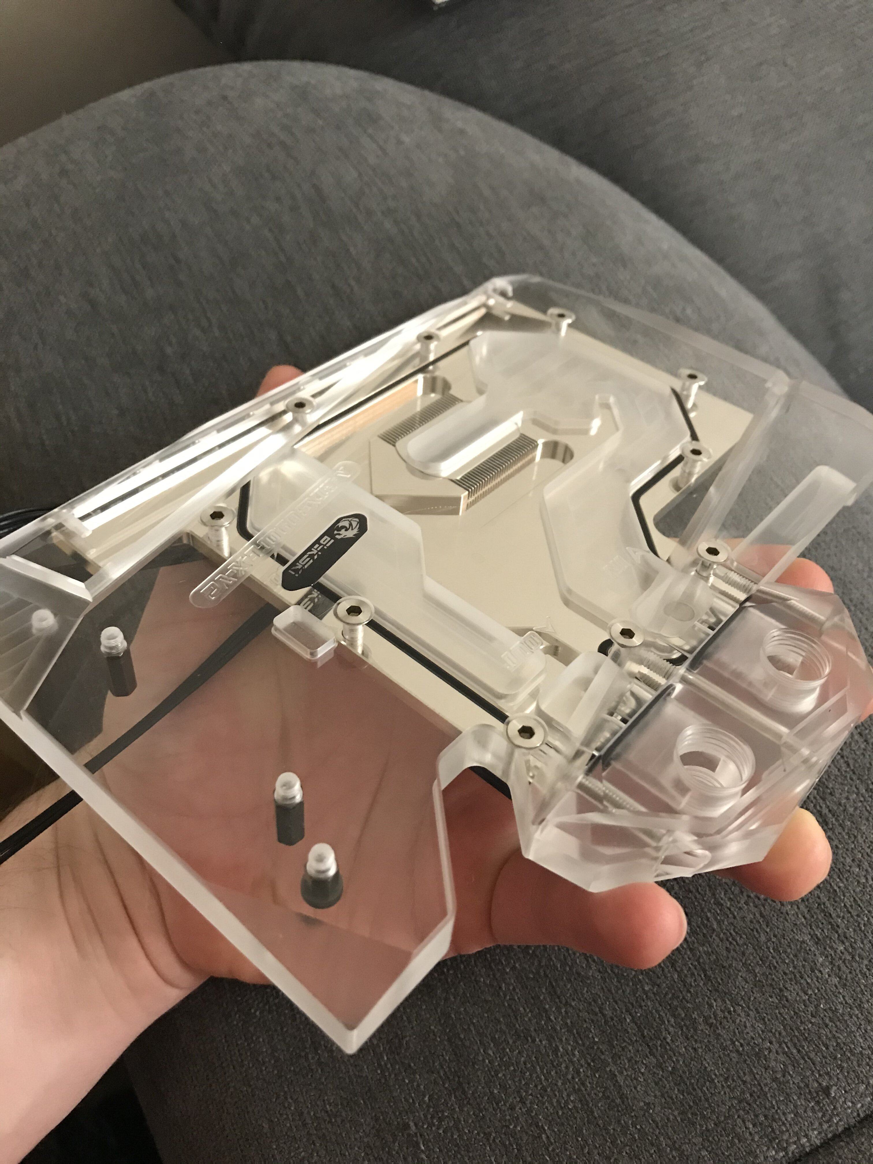

Gekühlt werden dann RTX 3090 FE (hoffentlich dann mit >2GHz) + 8700k (@ 5,1GHz) mit: 420 (3x 140mm @ 400 RPM) + 280 (2x 140mm @ 400 RPM) + Phobia NOVA 1080 (4x 180mm @300 RPM)
absolut lautlos dann ;)
... RTX 3090 FE (hoffentlich dann mit >2GHz) ...
Mit anderem Bios locker machbar. Mit dem originalem 400W-FE-Bios vermutlich eher nicht, da du halt ins PL (oder Voltage-Limit) bei hohen Einstellungen und den richtigen Game(s) rennen könntest. Es sei denn du hast einen richtig guten GA102 erwischt (oder zockst in FHD^^).
