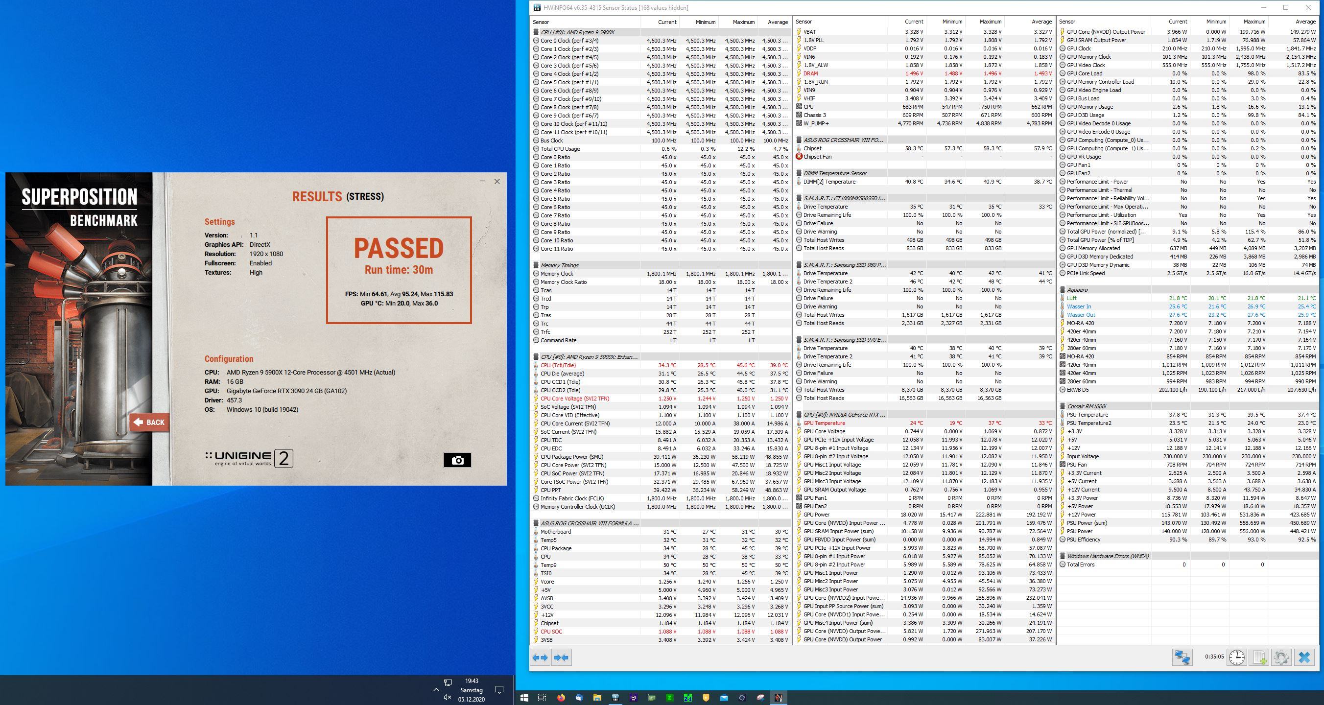

Hier mal ein paar Daten zu dem EKWB für die TUF, vielleicht hilft es jemand ja. Habe mal 30 Minuten Superposition Stresstest @ WQHD und High laufen lassen.
Wassertemperatur ist nach ca. 20 Minuten auch nicht mehr weiter angesteigen.
Die Backplate ist nicht wärmer als 44°C geworden, hat aber auch einen leichten Luftzug vom vorderen Radi. Finde ich aber top, mit Lukü wurde die Karte definitiv wärmer.
Im Ganzen bin ich sehr zufrieden, der Kühler macht also etwas ein Delta von 10k unter Vollast. :)
Achja Karte zieht dabei etwas über 400W, kann man sich aber ja auch von den Verbrauchsdaten des Corsairs errechnen.
Anhang anzeigen 557506 Anhang anzeigen 557507

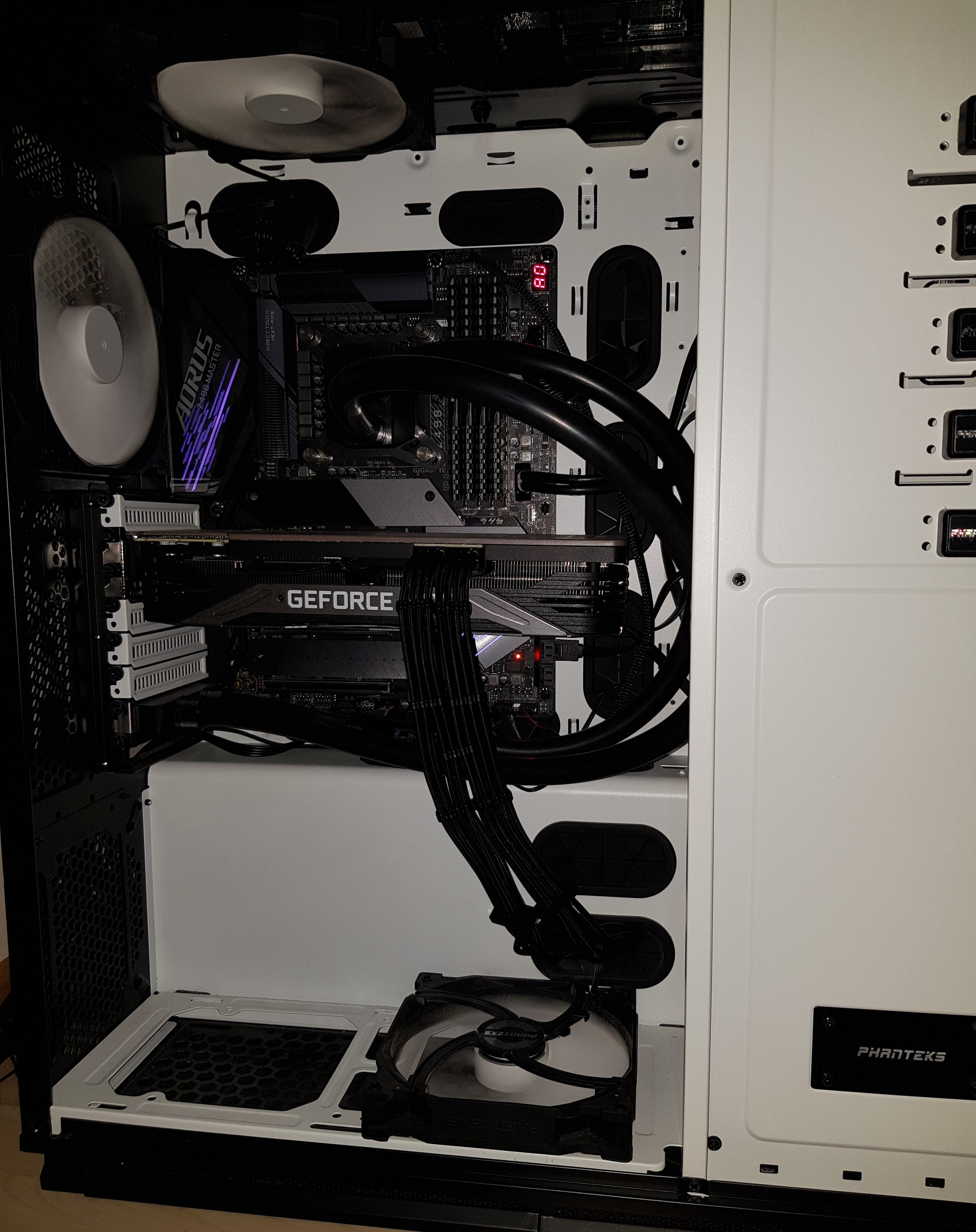

Dann mache ich mir auch keine gedanken mehr , wenn ich den WC Block mit passiver BP bestücke.
Luftzug habe ich auch ausreichend.
Vorne zwei rein und von unten einen rein und hinten und oben je einen raus.
Kabel mache ich dann auch ordentlich und die Kabelabdeckung passt dann auch wieder ins Case bei dem kurzem PCB,
sofern es mit dem USB 3.0 Kabel kein stress gibt .
Mal schauen
