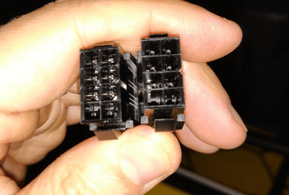

habe gestern nen neues kabel bekommen, der 8 pin PSU stecker hat nur 6 pins im plastikgehaeuse, warum?
Die zwei weiteren sind eh nur Masse/Sense-Pins, hat man sich da wohl gespart.
@dante`afk
Hab grade auch nachgeguckt sind 2 Masse Pins, also da "hin und Rückstrom" ne Schleife ist bringt dir das wohl wenig.
hab direkt nochmal an meinen kabel geguckt.

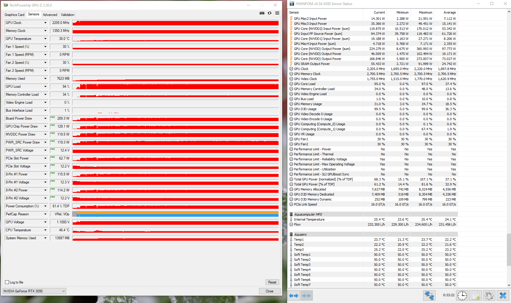

Du meinst das kurze mit einem Ruckler , abgefilmt mit dem Handy? Ich hätte halt mal gern 2-4 ordentliche gecatchte Aufnahmen mit bißchen Gameplay, mehr als 1 min und ein Ruckler, inkl. aller Stats um mögliche Auffälligkeiten zu identifizieren. Nur auf die schriftliche Beschreibung und ein 30 sek Video, dass ausschließlich einen Ruckler zeigt, eine Vermutung zu äußern ist wie Topfschlagen im Minenfeld.
Denkbar, wenn bei heftigen Ripple "schlechtere" Kondensatoren nicht mehr hinter her kommen und die Karte nicht mehr den Saft hat =Framedrops=Ruckler, aber ich denke da würde das Game vorher crashen bzw. das NT ausmachen und sehr unwahrscheinlich bei den bisher genannten NTs. Ein versuch ist es Wert, da die Jungs eh schon viel Zeit reingesteckt haben...
Naja Video catchen kann nochmal nen einfluss haben, Handy war deswegen Absicht. Alle relevanten Daten wurden im AB angezeigt bei mir in dem Video.

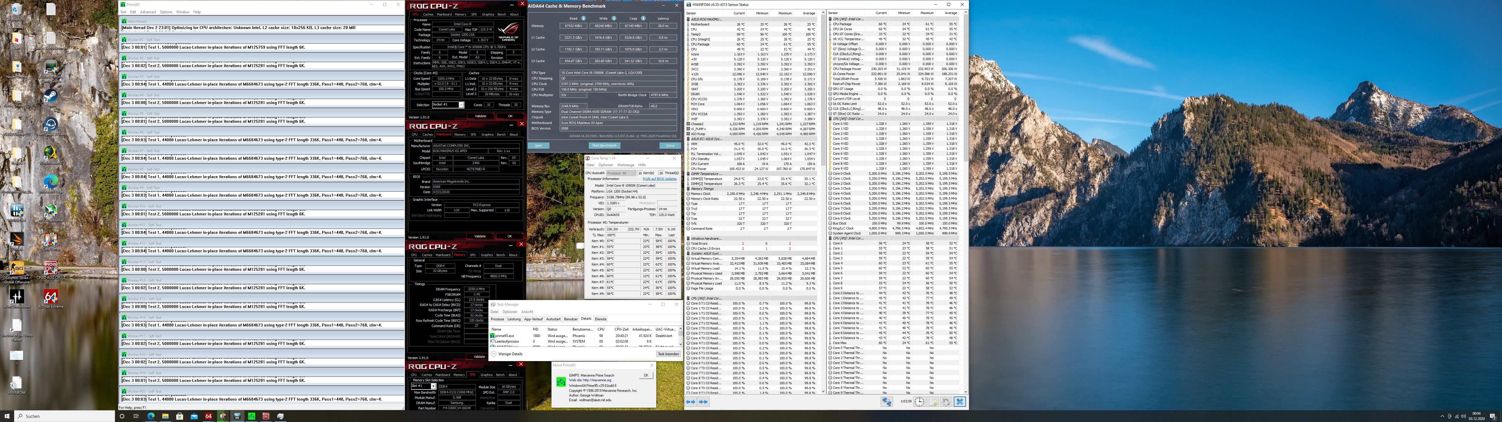

Ehrlich gesagt hab ich langsam die Schnauze voll, hab jetzt neuen Chipsatztreiber probiert, ohne RST, ME und Samsung NVME Treiber, immer dasselbe..
Sehe nicht das das hier noch zu ner Lösung führen soll..
Sorry aber dieses 4 Sekunden Handyvideo mit einem Mini Bildausschnitt kannst du doch nicht ernst meinen, darauf sieht man absolut gar nichts. Mach es wenigstens mal deutlich länger und vom Stativ. Aber wenn das Problem nicht im Monitor sitzt, dann hat man es auch im Capture. Also ist das eh die viel bessere Lösung.
Davon mal abgesehen kann ich echt nicht nachvollziehen was ihr da seit Tagen treibt. Random irgendwas deinstallieren, wahllos Zeugs ein- und ausschalten, Komponenten tauschen, wtf..? Es muss sich eindeutig um ein Softwareproblem handeln und das kann doch kein Hexenwerk sein, irgendwas wird das System ja anstellen wenn ein Lag auftritt. Also warum analysiert ihr nicht mal eure Prozesse, statt da nur im Trüben zu fischen? Zieht euch Sysinternals und dann lässt man z.B. mal auf einem zweiten Monitor Procmon mitloggen. Vorher sämtliche überflüssigen Tasks im Hintergrund schließen.
Hi L0rd_Helmchen,
Man sieht in der Framtimekurve gut den Ruckler, dachte das reicht im Video, und die Einstellungen sieht man auch, was fehlt dir denn im Video ? Besitze leider kein Stativ.
Mein Hobby ist Hardware, mit Software kenne ich mich gerade so gut aus damit die Systeme laufen, ich kenne weder Procmon noch Sysinternals. Hätte ich mehr Ahnung von Software würde ich wohl auch gezielter vorgehen..
Ich würde wahrscheinlich nichtmal nen verdächtigen Prozess erkennen..
Wenns Software ist, warum konnte ich dann beim Kumpel mit AMD Sys und komplett anderer Software(bis auf Win10 und Nvidia das ganze nachstellen ?
Hättest du Bock mal via TeamViewer bei mir drüberzuschauen mit Procmon? etc ? Scheinst ja Ahnung davon zu haben.
Bin nicht umsonst kurz davor alles zu verkaufen, bin ehrlich verzweifelt, sowas hatte ich in 25 Jahren PC Hobby noch nicht.. Und ich mag meine 3090 wirklich gerne :cry:

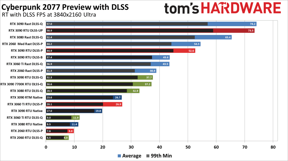

6800 XT ohne RT = 33 FPS in 4K
3090 mit RT und DLSS = 70 FPS
Ich freue mich richtig auf Donnerstag
oh sheet.
also 40fps bei 5120x1440p :d
Oder mit anderen Worten, das Spiel ist ohne DLSS unspielbar mit egal welcher GPU.
Gibts da auch non RT Benchmarks von?
gecracked kommen sicher nochmal 10-20fps drauf :d
