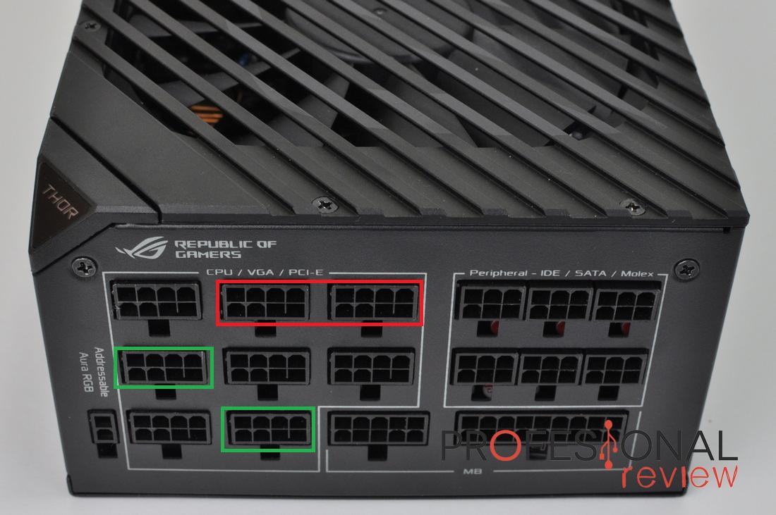

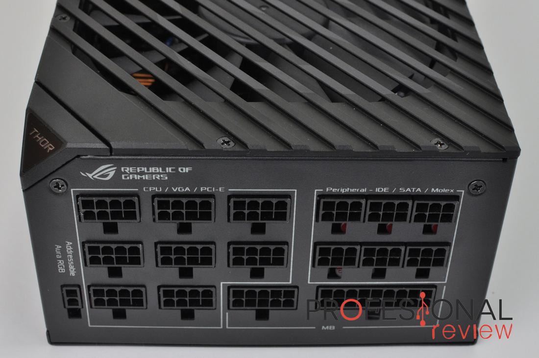

Leute wo würdet ihr bei dem Netzteil laut dem Bild die CPU und GPU dranhängen? 2x 8 Pin cpu, 2x 8 Pin GPU, eventuell hängt es bei mir falsch und ich hab deshalb Ruckler?
Danke! Trotzdem komisch dass die Bilder auf der Website noch nicht eingepflegt sind...
NT ist Single rail, da gibts keine Möglichkeit für Dual Rail. Trotzdem würde ich es - mit Rücksicht auf die Verdahtung der Anschlussplatine mal so machen wie unten dargestellt.
Rot = EPS 12V
Grün = GPU
Laut System eine TUF mit 2x8pin und er hat ja auch nach 2x8pin Belegung gefragt. 🤷‍♂️

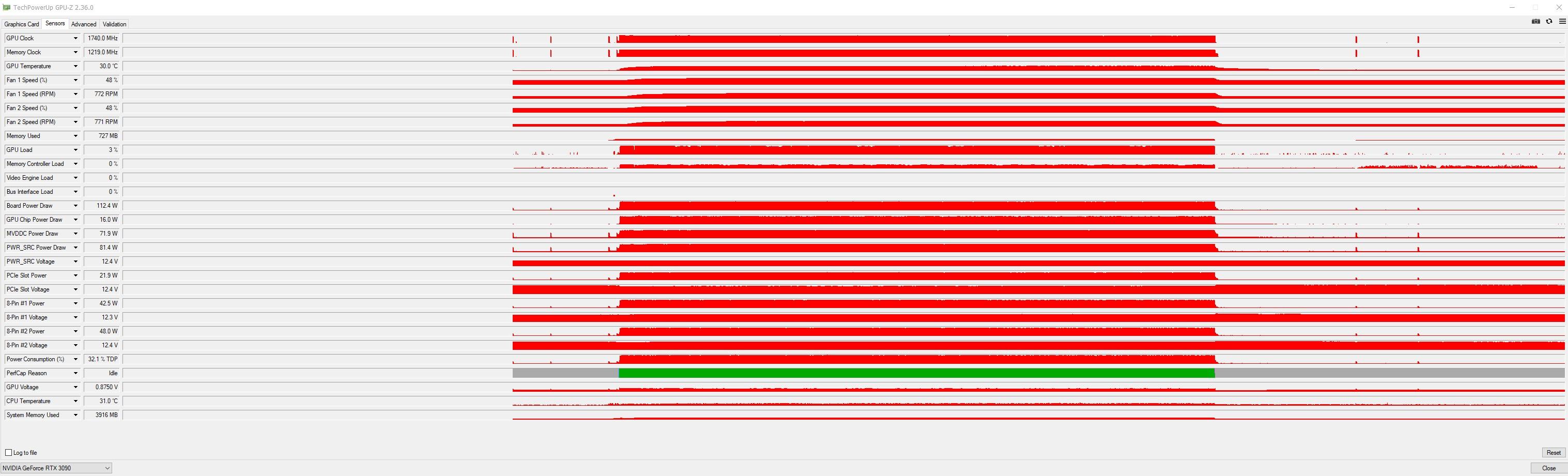

@andi0138
Man kann ja auch mal die "Sensors" Registerkarte von GPU-Z schön breitziehen und über einen längeren Verlauf die PCIe-Voltage, 8pin #1Voltage und 8pin #2 Voltage während des 3D-betriebs nachsehen.
Also ob da was derbe unter 12V absackt. Das könnte Anhaltspunkte für eine instabile Stromversorgung liefern, auch wenn so eine Softwarelösung da nicht der Messweisheit letzter Schluss ist.
Das hier ist mal von meiner TUF nach einer Gamesession, keine Spikes nach unten bei den Spannungen und nie unter 12V gekommen. Netzteil aus <- System.
Vllt hilft das irgendwie?

@andi0138
Danke werde ich machen, bis dato habe ich bei Pin 1 12.1v gesehen und Pin 2 12.2v, kann aber auch umgekehrt sein, bin mir nicht sicher
Hab ich auch schon probiert, brachte nix..
Habe auch ohne GFE probiert, ME Treiber und Advance Storage von Intel deinstalliert, brachte alles nix. Diesmal alles mit Metro Ex getestet..
Heute Abend teste ich noch die 3090 im Lan PC..
Mittlerweile schließe ich auch nichtmehr aus das manche Ampere nen Hardware defekt haben..
Rot = EPS 12V
Grün = GPU
danke, werd ich mal testen, hatte zuerst ne TUF, dann ne Strix und jetzt ne Founders :)
