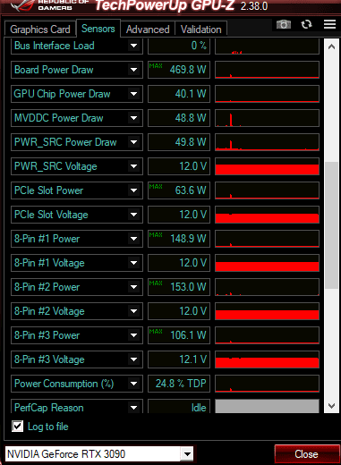

Wollte mal ein kurzes Update zur EVGA 3090FTW3 bringen.
Habe diese Woche endlich meine RMA erhalten - allerdings eine nagelneue Karte obwohl ich explizit in die RMA Anforderungen geschrieben hatte das die Karte auf das 500W Problem sowie das PCIE Problem getestet wird. (Das hatte mir Anita von EVGA geraten)
Folgende Werte schafft die neue Karte jetzt:
500W schafft die Karte noch immer nicht, allerdings sieht die PCIe Slot Power jetzt ein wenig besser aus. Ich werde nochmal EVGA anfragen, zwecks des XOC Bios..
Sieht aber ganz brauchbar aus mit den Werten.
Damit sollte man schon ordentlich Taktraten fahren können, sofern die Kühlung es macht und keine überlastung des PCI E besteht.

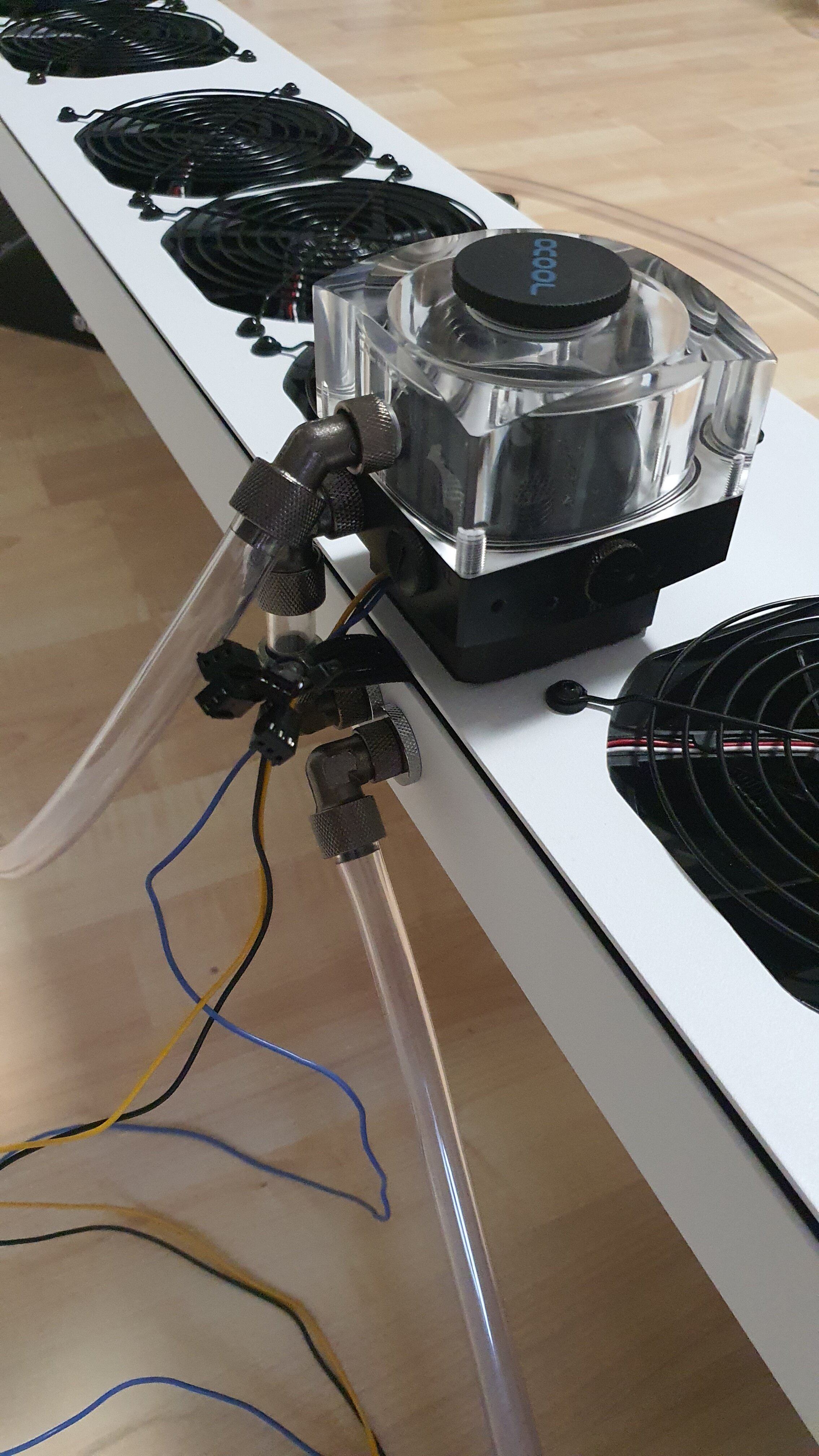

Die Radiator Halterung ist auch endlich fertig, auf 1,9m Länge habe ich vier 420er Radiatoren aneinander gereiht, welche optimal von unten nach oben entlüftet werden. Jetzt muss nur noch de 11700KF geköpft werden, das ist ja aber nicht so einfach...

Ja, zwei Aluwinkel mit der gelaserten Unterseite verklebt, die Oberseite ist mit den Lüftern verschraubt, zum Schluß weiß foliert. Sollte halt irgendwie möglichst unauffällig übern 65" OLED im Wohnzimmer hängen 😄

Der steht aktuell nur aufm Boden, soll am Ende waagerecht wie auf dem Bild mit Haltern an die Wand in etwa 2,2m Höhe. Da stört er mich auch überhaupt nicht. Besser wäre ja nen 15°C Keller unter dem Wohnzimmer, habe ich aber leider nicht. Nen fettes klobiges PC Gehäuse für so viele Radiatoren wollte ich auch nicht. Nen Mora ist auch immer schwierig zu positionieren wegen Platz und Luftzu/Abfuhr. Einen Tot muss man irgendwie immer sterben.
Also mir gefällt es, unauffällig an die Wand montieren nur die Schläuche da wird es schwierig oder?
Ja hängt halt gerade runter zwischen Radiator und TV, dachte ich Pack die Schläuche und Kabel noch ein in weiße Sleeves...

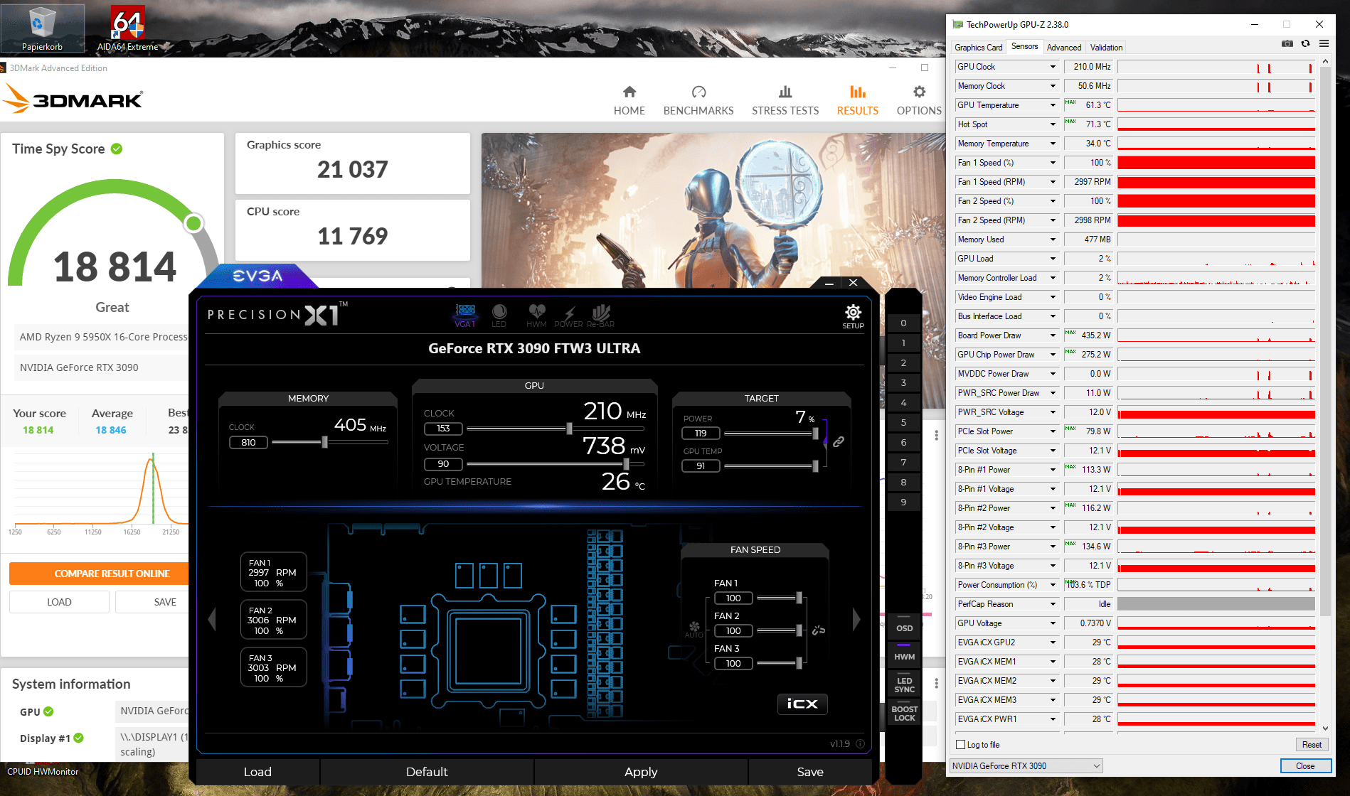

Hallo zusammen,
ich hätte gerne Eure Einschätzung, ob meine EVGA 3090 FTW3 vom Problem mit dem Spannungsregler betroffen ist oder nicht.
Mein Problem ist, dass ich bisher nicht tief in das Thema Benchmark, TDP usw. eingetaucht bin. Also bitte etwas Nachsicht :)
Ausgangsbasis: EVGA 3090 FTW3, noch original auf Luft. Der EKWB Block liegt hier und ich kenne die Diskussionen, dass einige Karten im Rahmen des Umbaus eingeschickt werden mussten bzw. nicht mehr starteten.
Habe zur Sicherheit noch Kapton Tape besorgt, aber das ist ein anderes Thema...
Bios Update auf Version 94.02.42.80.27 (500W OC Bios - #2) von hier: https://forums.evga.com/EVGA-GeForce-RTX-3090-FTW3-XOC-BIOS-m3124192.aspx
Dazu ein Asus Dark Hero mit einem AMD 5950X, freigegebene Rams von G.Skill.
Netzteil von Corsair, 1600W.
Alles gekauft um den Jahreswechsel. Ich komme leider erst jetzt dazu, die Komponenten in Betrieb zu nehmen.
Monitor Auflösung 1920x1200. Nebenbei lief noch ein Umzug, das ist der Monitor, den ich griffbereit habe.
Installiert: Windows 10 Pro, NVIDA Treiber, GPU-Z, Precision X1 von EVGA. Alles mit aktuellem Stand.
Zum Benchmark MSI Kombustor, 3D Mark für Time Spy.
Im Precision X1 Tool habe ich ein Power Target von 119% eingestellt, das Maximum, was das o.g. BIOS vorsieht und zu den 500W führen sollte.
Dazu die Regler für CPU und Speicher etwas angehoben (Benchmarks laufen durch): +153 bzw. +810.
Der Screenshot ist nach einem Time Spy Lauf:
- TDP bei unter 104%
- Board Power Grafik bei 435 Watt
- PCIe Slot Power bis zu knapp 80W - aber nicht dauerhaft. Alleine das ist m.E. schon ein Grund für die Teilnahme an dem RMA Programm.
- Die ersten beiden 8-Pin Power Anschlüsse schaffen keine 120W
- Temperatur maximal bei 61 Grad, max. Target ist 91 Grad
Seht ihr auch auf dem Screenshot zusammengefasst.
Bei anderen Benchmarks, u.a. Furmark, sind die beiden ersten 8-Pins ähnlich, der 3. liegt aber teilweise nur bei 100W, was in Summe ca. 400-410W ausmacht.
Auf den Punkt gebracht: Mache ich etwas "falsch", dass die 119% TDP nicht annähernd erreicht werden bzw. die 500W, die EVGA mit dem OC Bios zusagt?
Vielen Dank und viele Grüße
Andreas

Für ein EG-(PCIe-×16)-Steckplatz gelten max. 75 Watt. Bei Dir dann damit alles i.O.
