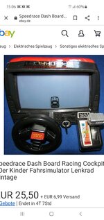

2 Lüfter haben einen Lagerschaden, bei 40% Geschwindigkeit hört man den ersten Lüfter schleifen, bei 70 Prozent kommt der zweite Lüfter dazu. Kann gerne ein Video hochladen. Habe versucht mit Lüfter auf 0 Prozent und gleich auf 100 immer wieder um es zu fixen aber geht leider nicht. Habe @Dampfkanes die Tonaufnahme schon geschickt
