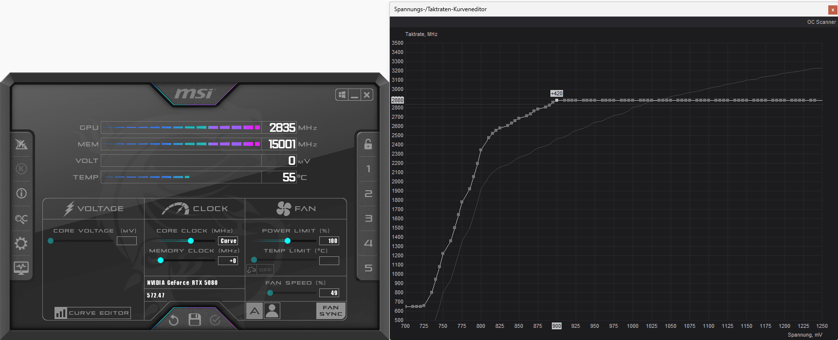

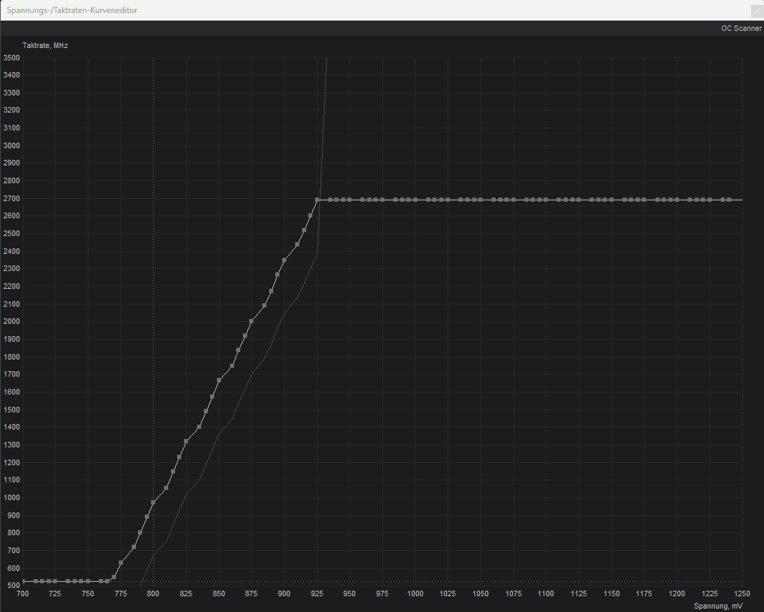

Ich würde gern einen Stromsparmodus für die 5090 einstellen für weniger anspruchsvolle Spiele. Ich kriege die Kurve aber einfach nicht weiter heruntergezogen. Er setzt sie immer wieder zurück. Hat da jemand andere Erfarhungen?
Alle Punkte nach 850mv drunter setzen
@SH Das änder nichts, ich möchte sowas wie 2.500MHz @0.85V oder 2.300MHz@0.75V probieren, aber das bekomme ich nicht eingestellt. Das ist bei mir der steilsmögliche Anstieg bis 0.85V.

Das macht die Karte eh nicht, sie stellt sich selber einem max boost zur vorhandenen Spannung ein. Zumindest in Richtung Spannung verringern.
Curve and Result :

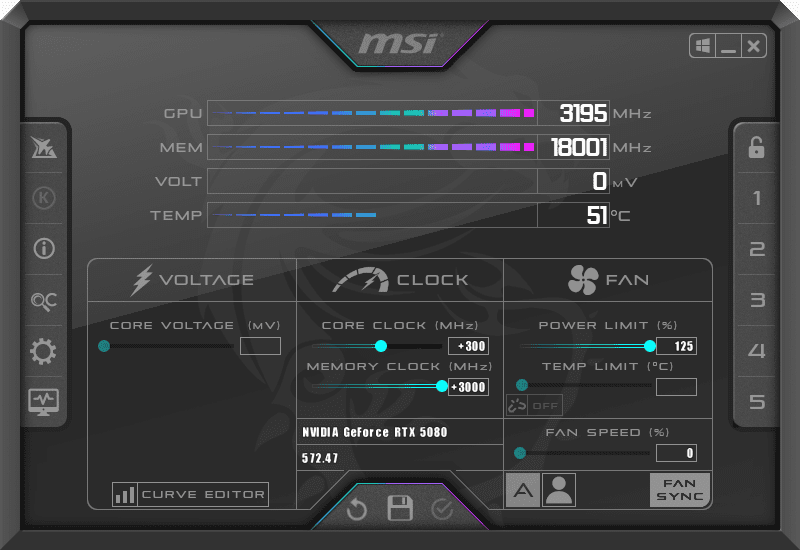

Endlich +3000 OC memory OC für Msi AB
*Update* +3000 ohne Probleme auf einer Windforce OC

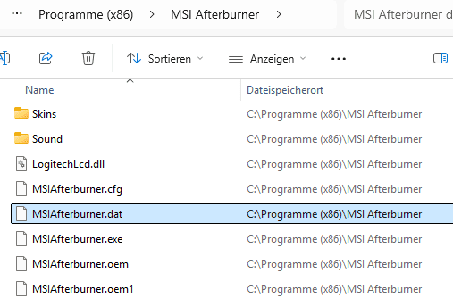

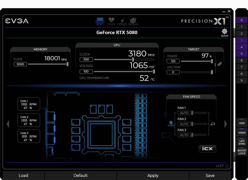

Nein. Wenn die Datei in v16555 wie beschrieben getauscht wird, lässt der Regler sich bis 3000 ziehen. Geht außerdem mit X1, hier auch standalone, auch mit Profilen, auch mit V = 100 %. Test-GPU ist Gigabyte RTX 5080 Gaming OC. Mit GPU-Tweak III sollte das alles auch funktionieren. Das Tool scheint allerdings auf zwei Lüfter-Controller ausgelegt zu sein.
